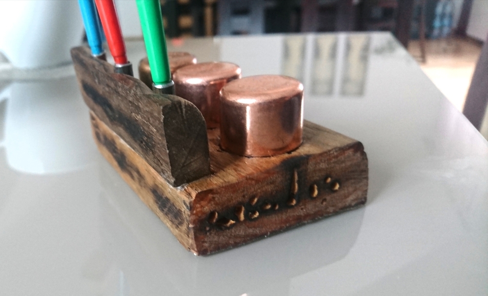

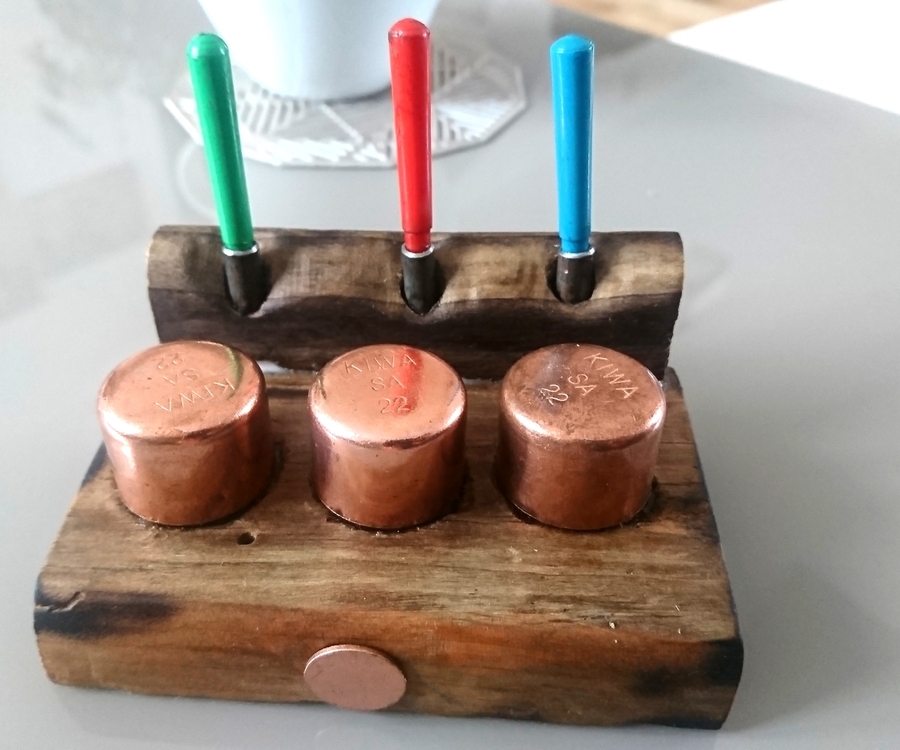

Co myślicie o takim zabytkowym oliwiaku?
Myślałem o tym kilka dni, a wczoraj zrobiłem :D
Zarąbisty :D Też muszę pomyśleć nad podobnym, bo do rzadkiego oleju mam oryginalny ebonitowy ale gęstą oliwę (do przekładni, sprężyny naciągu) nabieram z butelki i wczoraj potrąciłem i wylało się z 1/4 buteleczki. Wrrrrrrr.

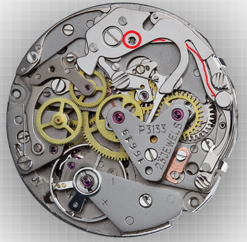

Mechanizm pojlot 3133, dźwignia startu/stopu czasem nie trafi gdzie ma trafić i przy próbie zatrzymania stopera nic się nie dzieje. Ktoś wie czy można to jakoś chałupniczo skorygować czy szukać nowej dźwigni?
@Po Bieda Kiedyś sprzedałeś mi dobrą radę odnośnie tego mechanizmu, może coś wiesz? :D
Napisano (edytowane)
Panie, czekaj, to trzeba na spokojnie, usiąść narpief, zabaczyć, a nie tak hop, siup - dźwignia nie trafia....Musiałbym pogapić się na mechanizm. Robiłem kiedyś samodzielnie jego regulację, ale dawno to było. Jeśli dźwignia jest cała (nie uszkodzona), to na razie niczego nowego nie szukaj. Jeśli dobrze rozumiem, przyciskasz "start", słychać pstryknięcie, załącza się chrono. Tym samym przyciskiem pstrykasz drugi raz, też słychać pstryk, chrono ciągle idzie. Tak? No to nie wina dźwigni, która swoje robi, tylko napędu chronografu, który ma za małą przerwę. Są tam takie śrubki mimośrodowe do regulowania, trzeba nimi pokręcić. A spróbuj zrobić zdjęcie włączonego i wyłączonego, to nam powinno powiedzieć więcej.

nie, to wina dźwigni, która nie trafia tam gdzie powinna. W zależności czy start czy stop powinna isc po tym ząbku dołem lub górą. No i problem w tym, że czasem dołem nie chce pójść.(góra dół w odniesieniu do tego obrazka)
Jeśli dźwignia nie jest krzywa, nie ma luzów, to taka praca nie jest jej winą.
Na zdjęciu masz na samym środku centralne koło od chrono, takie z najmniejszymi ząbkami. Idziemy od tego w górę: bezpośrednio nad nim jest duża śrubka z potrójnym nacięciem. Bezpośrednio nad nią jest mała śrubka regulacyjna na mimośrodzie, nie płaska tylko taka z wyższym łbem (i tutaj skupiamy działanie). Nad nią masz już tylko tą część, gdzie twoja problematyczna dźwignia dochodzi do problematycznego ząbka i albo go przesuwa, albo nie trafia gdzie trzeba .
No i teraz pokręcasz śrubką regulacyjną (masz takich w całym zespole chronografu kilka). Ustala ona pozycję właśnie tej części z ząbkiem (nie wiem, jak prawidłowo się ona nazywa) względem dźwigni. Za jej pomocą wyregulujesz jego położenie tak, że dźwignia będzie trafiała, i górą, i dołem.

Hmm, myślałem, że ona odpowiada tylko za głębokość zazębienia koła, które przerzuca minuty chrono. Spróbuję, dzięki!(ale mam złe przeczucie bo jak robiłem poprzedni to miałem do dyspozycji 2 te dźwignie, najpierw założyłem tę i było to co tu, po zmianie problem zniknął.)
PS. Jakby ktoś kiedyś chciał się pobawić w regulacje chrono to tutaj przydatny link https://www.watchuseek.com/threads/poljot-3133-adjusting-guide.488161/ grafika na 4 stronie.

Chyba pomogło, wielkie dzięki!
Edit, chyba jednak nie do końca :D kręce dalej :D

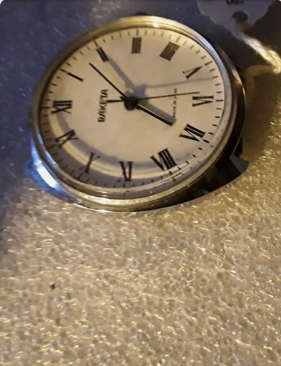

Witam. Przymierzam się do małej przekładki. Mianowicie w poniższej Rakiecie chciałem podmienić tarczę i wskazówki na te z Big Zero. Czy to będzie pasowało? Wskazówki wejdą na oś? Koperta i mechanizm są takie same.
𝑷𝒐𝒍𝒋𝒐𝒕/𝑺𝒆𝒌𝒐𝒏𝒅𝒂 - 𝑨𝒍𝒍 𝑺𝒕𝒆𝒆𝒍, 𝟐𝟏 𝒋𝒆𝒘𝒆𝒍𝒔, 𝟐𝟐 𝒋𝒆𝒘𝒆𝒍𝒔, 𝟐𝟗 𝒋𝒆𝒘𝒆𝒍𝒔, 𝟑𝟎 𝒋𝒆𝒘𝒆𝒍𝒔
4 minuty temu, Progfan_87 napisał(-a):
Tak

Teraz inny problem, tyle razy naklikalem to chrono, że okazało się, że wskazówki nie siedzą tak mocno jak powinny, masz jakiś patent na zaciskanie tulejek?
Które wskazówki konkretnie?
23 minuty temu, Po Bieda napisał(-a):
Chronografu oczywiście, obie, jeszcze dziwne jest to, że ślizgają się tylko w przód, sekunda zeruje na 7 sekundzie, minuta na 2.5
Eeeej. Czyli: nie to, że spadły z osi, bo tak pomyślałem, tylko ustawiają się w nieprawidłowych miejscach podczas zerowania? A to nie wina tulejek, tylko regulacji zespołu chronografu :) Nie wiem, na ile prawidłowo działały poprzednio, ale tak czy tak pewnie jeszcze nie wszystko jest dobrze ustawione, i tyle.
Najpierw zrób podstawową rzecz: obejrzyj, czy prawidłowo idzie napęd od koła kolumnowego (złote, wyższe koło na godz. 9.00) przez pośrednie, i czy przy włączeniu przycisku "start" ruch jest normalnie przekazywany na dalsze koła. Masz do ustawienia tego 3 śrubki regulacyjne po lewej stronie. Potem działanie start/stop + reset, bez tego nie ruszysz pozostałych regulacji, bo nie będziesz w stanie uruchomić zliczania. Start/stop już omawialiśmy (śrubka regulacyjna na godz. 12.00), reset częściowo jest regulowany śrubką na godz. 10.30, obok młotka. Uwaga: jest to taki układ, że musisz znaleźć "złoty środek" dla działania kilku regulatorów. Jeśli za mocno przesuniesz jeden z nich, to w innym miejscu może haczyć. Potem przyjdzie czas na ustawienie punktu zerowego dla wskazówek. Minuty ustawiasz złotą blaszką po prawej stronie, masz tam 2 śrubki, a sekundy.......psiakrew, nie pamiętam, ale kiedyś to zrobiłem, więc jest wykonalne. Próbuj.
 @Po Bieda eh czym więcej wiem tym mniej wiem, poprzedni udało się szybko wyregulować, może ta śruba która regulowalem jak ta dźwignię idzie po młotku przesunęła miejsce w którym zatrzymuje się młotek na sercach, jak się zatrzyma jak jest teraz w sensie nie będą się już wskazówki posuwać to znaczy że jest ok i trzeba je tylko przesunąć na zero nie zaciskać jak będą się dalej posuwać do przodu to będę musiał zacisnac
edit. zacisnąłem lekko cążkami, chyba podziałało(chyba bo co chwile coś wychodzi :P )

Próbuj. To jest rzecz która wymaga cierpliwości i poukładania sobie co w którą stronę idzie, ale jest w pełni wykonalna.
27 minut temu, Po Bieda napisał(-a):
Chodzi jak żyleta tera, aż miło resetować, tak idealnie scentrowałem :D
to teraz przeproś dźwignię, bo wyraźnie nie jej wina była :)

Ale dźwignia też nie stopowała jak pisałem, musiało się dotrzeć:D
