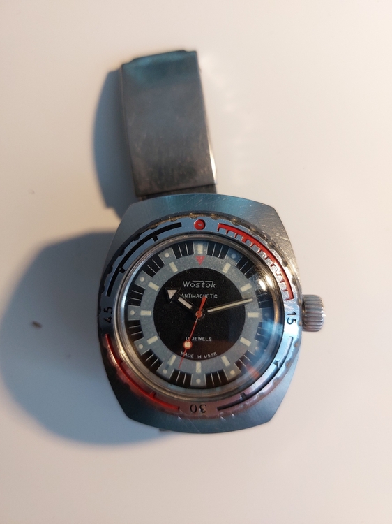

Mam pytanie co do wkładki antymagnetycznej do Wostoka amfibii.  Czy były różne rodzaje wkładek tzn. różniące się wysokością (grubością) lub wielkością?
Mam Wostoka Antymagnetycznego 2209 (jak poniżej) w kopercie beczce (typ119), ale bez wkładki. Udało mi się taką wkładkę antymagnetyczną znaleźć i chciałem dołożyć, ale jest za gruba i nie jestem w stanie domknąć dekielka. W związku z tym powyższe właśnie pytanie. Chyba, że źle wkładam tę wkładkę.
Poratujcie :)

Dekielek powinien mieć zewnętrzną średnicę podtoczenia w kopercie, w której jest osadzony i przymocowany śrubkami mechanizm. Tym samym nieco mniejszą od wewnętrznej średnicy uszczelki. Dociskany jest dokręcanym dekielkiem czyli jego górna krawędź ale bez trzech wypustek powinna być na równi, nieco niżej jak niezgnieciona, niezaciśnięta uszczelka. Może być tak, że wystające wypustki są zbyt odgięte ku górze i dlatego nie możesz tego spasować. Najprościej jest użyć suwmiarki i pomierzyć gdzie jest problem.
Wydaje mi się, że ten dekielek nie może pasować.
Powinien obejmować sam mechanizm a w Twoim przypadku mechanizm "poszerzony" jest śrubkami mocującymi go w kopercie które nie pozwolą aby dekielek antymagnetyczny osiadł dookoła mechanizmu.
Niektóre koperty miały "antymagnetyzm" zaprasowany w deklu(jako monolit) i nie wymagały innych detali.
Nie wiem jak jest u Ciebie, ale solidna koperta dobrze chroni werk z boku, natomiast być może dekielek od dołu też robi swoją robotę.
Widzisz to wycięcie?
Ten dekielek mógłby ewentualnie pasować, gdyby nie było ringu z plastiku...
To wycięcie jest na wałęk koronki, czyli dekielek powinien być głębiej, a w Twoim przypadku plasticzany ring to uniemożliwia...
Ale ja się tam na zegarkach nie znam...
Albo coś pasuje , albo nie...
Ja widzę i wcześniej również widziałem..
W tym przypadku to nie plastik tylko gumowa czarna uszczelka osadzona na metalowym pierścieniu koperty, reszta się zgadza .
Generalnie, wygląda jakby werk wychodził w kierunku szkiełka - dobrze myślę?
Gość Ritter
Tego typu dekielki są bardzo często stosowane w kwadratowych i prostokątnych kopertach gdzie mechanizm jest przymocowany do kwadratowego cyferblatu. Dekielek ma za zadanie chronić nie tyle przed polem magnetycznym co zabrudzeniami a jednocześnie dociskać mechanizm, unieruchamiać go i cyferblat w kopercie. Na temat jego właściwości ekranowania pola magnetycznego nie wypowiem się bo się znam ale za to nie wiem z czego jest przedstawiony na zdjęciu dekielek wykonany bo nie koniecznie musiał być z blachy transformatorowej.
Jeżeli ten jest wykonany z materiału magnetycznie miękkiego o możliwie niskiej pozostałości magnetycznej to można go zaadaptować na ekran o ile geometrycznie współgra to z kopertą?

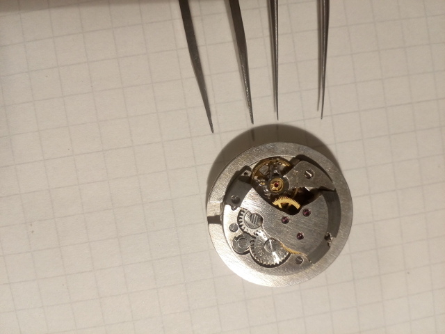

Czy na pokładzie jest ktoś zarazem uczynny i odważny, który chciałby zająć się moimi mechanizmami zarii 2009?
Ja nie potrafię ich skutecznie uruchomić  i potrzebuję pomocy kogoś sprytniejszego.. 🤔

Trzy sprawy: odłóż to na tydzień lub dwa, nie rezygnuj, najprawdopodobniej masz poważniejszy problem "warsztatowy", który przy większych mechanizmach umyka.
W małych mechanizmach zwykle wychodzą dwie przypadłości, których nie widać w większych: zastosowanie zbyt lepkiej oliwy albo/i przelanie łożysk.
Postaram się znaleźć sprawny mechanizm Zaria2009 co ułatwi zadanie bo będę mógł określić minimalne parametry np. rezerwę chodu, czas oscylacji swobodnej balansu w używanym sprawnym zegarku.
Masz dwa mechanizmy, w pierwszym zdemontuj podzespół balansu, usuń kotwicę, umyj w kieliszku poprzez zanurzenie na 5min. podzespół balansu oraz dolne łożysko balansu wymontowane z płyty głównej. Po wysuszeniu wszystko zmontuj na nowo ale jeszcze bez kotwicy. Tak jakbyś odkręcał butelkę  rozkołysz mechanizm i zmierz czas zaniku oscylacji balansu w obu pozycjach, cyferblatem do góry i do dołu. Nie powinny znacznie się różnić. Podaj czas oscylacji oraz doprecyzuj czy te Zaria2009 mają dwie przesuwki czy też klocek włosa jest montowany na stałe w półmostku balansu?
problem jest innej natury.
Mam problem z założeniem mostka w taki sposób, aby koło wychwytu prawidłowo osiadło w rubinach.
Siedzi na tyle głęboko w tym (dla mnie zbyt małym ) mechaniźmie, że nie mam żadnej kontroli jego pozycji.
Przetrenowałem to na więcej niż 2 przypadkach kilkukrotnie i tracę zaufanie we własne możliwości.
W kalibrach powyżej 22mm składanie jakoś mi idzie, a w tym niestety nie daję sobie rady.
Rozłożyłem córki zegarek ufając we własne umiejętności i wyszła z tego kupa...
Części kupa... 😋

13 godzin temu, zadra napisał(-a):
Składanie przekładni chodu wymaga wprawy a w damkach jest to zdecydowanie trudniejsze. Na dodatek należy nieco zmienić narzędzia.
IMG_20211118_191925s.jpg.94fcae6d7ed95a310a5e29663fa5a57a.jpgIMG_20211118_192327s.jpg.4b113977412dbdc40213c4d198efd290.jpgIMG_20211118_192339s.jpg.ec7b6c0fca44a929e89d55aac986a9cf.jpgIMG_20211118_192615s.jpg.90ce8c714d4d19001865dd999c8a117d.jpg
Krótsza, masywniejsza pinceta jest typowym narzędziem przy średnich zegarkach kalibru 24 i większych ale to ta dolna umożliwia gmeranie w przekładni chodu bez wielkiego ryzyka uszkodzenia czegokolwiek.
Wsuwasz jej zakończenie pod mostek i delikatnie przesuwasz oś na miejsce.
To jedne z pierwszych moich pincet. Nie są twarde a SSH-sa ma elastyczne cienkie końcówki dzięki czemu łatwo nauczyć się prawidłowego ale nie mocnego uchwytu. Dlatego obie obecnie służą również do przeglądów mechanizmów kwarcowych, które są jeszcze bardziej filigranowe pod względem elementów jak mechaniczne damki.

Zaria2009 ze zdjęcia jest z cyferblatem, dlatego wygląda na większą jak jest i składa się ją nieco trudniej z powodu wysokiego mostka jak znacznie mniejszą Czajka1601. Do tego nie jest potrzebna lupa a wprawne, nie nasiąkłe alkoholową delirką ręce :) .
10 minut temu, Ritter napisał(-a):

Tak jak Ritter pisał - głęboko osadzony wychwyt pod mostkiem; zbyt głęboko.. dolny czop szlag trafił a w kilku kolejnych przypadkach nie mogę trafić bezpiecznie w łożyska wychwytu. blisko jest, ale nie tak jak trzeba.

Pierwsza to Zaria2009 czyli taka jak na zdjęciu z pincetami, ta z wysokim mostkiem. Druga to Zaria1509 ale nie ma co się ciśnieniować, że to kaliber 15 :). Składa się szybko i elegancko jak Czajka1601.
10 minut temu, zadra napisał(-a):
Dlatego po założeniu mostka i ustaleniu drugiej osi przekładni chodu nie dociska się mostka lecz wsuwając cienką pincetę łapie za oś i przesuwa na miejsce górny czop w łożysku wysokiego mostka.

19 minut temu, Ritter napisał(-a):
Tak ładnie opisałeś... ja to robię na "wyczucie" :)
 Mostek musi ładnie "klapnąc" na czopy..

23 minuty temu, Ritter napisał(-a):
Jak to się pięknie pisze.. tylko wystarczy "przesunąć na miejsce"... i już jest. :)

21 godzin temu, zadra napisał(-a):
A mnie te łapska oderwane od młota nie słuchają..
Aby to robić wprawnie a jednocześnie nie sklepać, skruszyć, zgiąć czopów trzeba ćwiczyć na tym co zostało. Możesz obrócić inną oś, z innego mechanizmu i próbować wpasować w miejsce osi koła wychwytowego. Zmniejsz liczbę stopni swobody czyli mechanizm ma być zamocowany tak by się nie przesuwał, a dłoń ma być oparta krawędzią na podłożu. Ruszasz jedynie palcami i nadgarstkiem. Jak trzeba dodaj jakąś podkładkę gdyby było za nisko. Jak nie idzie, odłóż na tydzień lub dwa. W tym czasie mózg to sobie odpowiednio poukłada i przy następnym podejściu będziesz o jeden schodek dalej a nie startował od nowa.
