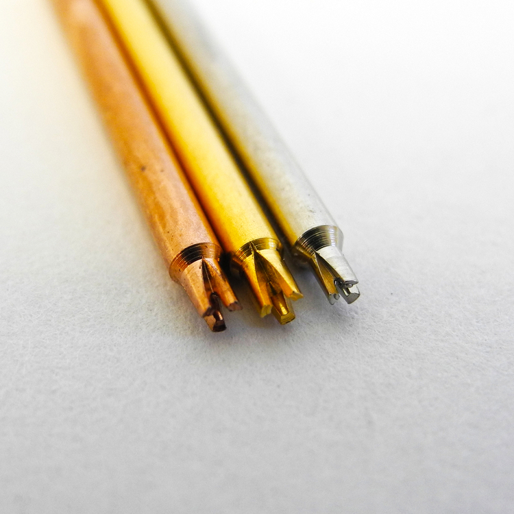

Tak się zastanawiam. Czy jest jakieś narzędzie do zakładania sprężynek na kamienie nakrywkowe balansu, tych takich 3 ramiennych jak w np. w poljocie cal. 2209?
/iloveussrwatches/
44 minuty temu, Mislavo napisał(-a):
Miałem nieszczęście kilka razy zakładać te sprężynki.
Robota na dwie ręce - w jednej pęseta, w drugiej wykałaczka.
Dużo cierpliwości i uwagi,  ale mi nigdy jeszcze nie odleciała - może za mało rozbieram, żeby nagminnie u mnie fruwały po mieszkaniu 😊
Myślę, że standardowy zegarmistrz je olewa tak samo jak dokładne  czyszczenie mechanizmu i rozbieranie bębnów ze sprężynami ..
I tak kasuje za wszystko bo mało kto jest mu w stanie udowodnić, że olał temat..  Stary zegarek zawsze się może popsuć..
Czasami nie da się tego pominąć. Stary olej staje się jak glut, klei ośkę i żadne dokładanie oleju nie pomoże. Objawem jest zbyt mały wychyl balansu, a niekiedy balans nawet ruszyć nie może, choć wszystkie elementy są ok. Trza rozebrać, wyczyścić kamyki porządnie i naoliwić.
Edytowane przez MamCzas
Dzięki. Trzeba będzie czegoś takiego poszukać gdzieś bliżej. W każdym razie chyba warto, bo o ile np. rakiecie 2209 jakoś mi to idzie i nie marnuję za dużo czasu, to w wczoraj w poljocie zmarnowałem chyba z 20 minut i w końcu co prawda założyłem, ale jak to wskoczyło, to do dzisiaj nie wiem.  Chyba chodzi o pewien sposób na to gdzie docisnąć i w którą stronę obrócić. W poljocie ta sprężynka jest na dodatek chyba bardziej twarda. Pozornie jest łatwiej, bo jest większa, ale ze względu na twardość jest chyba dużo trudniejsza w założeniu. Przynajmniej za pomocą pensety i wykałaczki, bo używam tego samego "sposobu" co kolega @zadra.  Jak już się zaczynam pocić i ręce zaczynają drżeć, to wiem że dalsza walka jest w zasadzie bez sensu. Raz gdy zakładałem 1 taką sprężynkę, to musiałem się poddać po 4 szukaniu tej sprężynki na stole. Następnego dnia wróciłem do tego i założyłem w ciągu minuty😁
A co do tego czy robić czy nie, to właśnie ze względu na amplitudę wychylenia balansu zawsze to ściągam do mycia i oliwienia więc problem warto by rozwiązać definitywnie.
/iloveussrwatches/
 W takich Atlantikach bądź Delbanach masz incablock, gdzie zwolnienie sprężynki zajmuje parę sekund i nic nie odlatuje. Ale jak zaniesiesz na serwis do zegarmistrza to cena x2 bo przecież szwajcar.
Gość Ritter
Specjalistyczne narzędzia umilają pracę i przeciwdziałają frustracji oraz popadnięciu w alkoholizm :) .
Aby zrobić przyrząd do zdejmowania/zakładania trójramiennych sprężynek będzie potrzebna: wykałaczka z miękkiego drewna  ~8cm długości i 2mm średnicy, żyletka, wiertło ~2.5mm.
Na 3/4 długości możliwie prostopadle do osi ucinamy wykałaczkę a następnie wiercimy - stożkujemy czoło uciętej wykałaczki by powstało niewielkie  wgłębienie. Dla "damek" np. Czajka1601 gdzie gniazdo osadzenia łożyska ma mniejszą średnicę sporządzamy taki sam sprzęt ale na mniejszą średnicę.
Sposób użycia jest bardzo prosty, dociskamy sprężynkę przygotowanym wyżłobionym czołem i obracamy w gnieździe do wypięcia jednego z ramion albo obracając dalej wszystkich. Zakładanie trójramiennej sprężynki odbywa się w odwrotny sposób.
Edytowane przez Ritter
Dzięki serdeczne. Jutro dzień próby😁

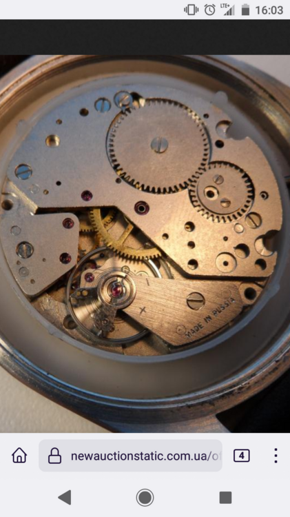

19 minut temu, JanekTheFizyk napisał(-a):
Cóż to jest za werk?
Pierwszy raz widzę. Ale zastanawiam się czy to nie jest przebudowany werk mołni. Wygląda na duży. Albo jakiś chińczyk
MARIANEK :)
Ma sub sekundę w osi z wałkiem, czyli podobnie jak w Mołni. No i ten napis made in Russia.
To nie jest seryjny mechanizm. Albo prototyp albo samoróbka. Zbyt duzo niepotrzebnych dziur.
A, i zwróć uwagę ze pólmostek balansu ma szlif którego niema na pozostałych płytach.

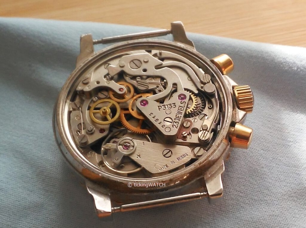

Balans jak z 3133. Stawiam na rozebrany chronograf. I to wyjaśnia obecność "niepotrzebnych dziur".
Godzinę temu, MamCzas napisał(-a):
Trafiłeś w punkt z tym 3133 :)
