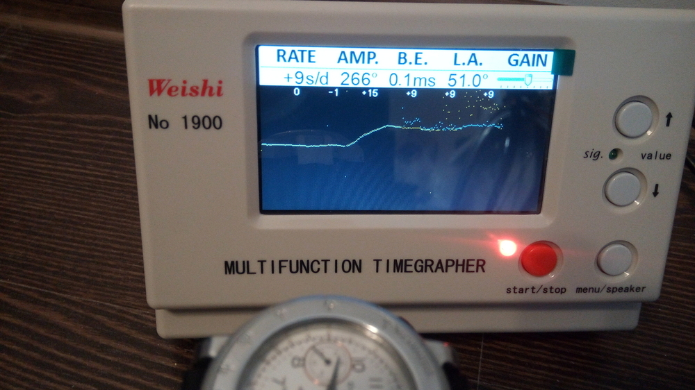

Jeśli chodzi o to co na time
to wartości górne są dla ostatniej pozycji czyli tarczą w dół. W ustawieniu tarcza w górę i 45 pochylenie (najczęściej na ręku) amplituda jest około 300 a to jest już wartość dobra (według mej wiedzy) no i time pokazuje po kilka sekund na dobę. W praktyce Buran po jednym dniu idzie w punkt (2 sekudny różnicy) ale leży. Oficer trochę na ręku i noc leżał stracił kilkanaście sekund. I tu zerkne tylko na mocowanie werka do korpusu, może trzeba delikatnie dokręcić.
Jedna ważna rzecz która jest warta podkreślenie, zanim ktoś będzie regulował przesuwkę (której się nie powinno ruszać ale się rusza, i nie tę które nie wolno ruszać) to trzeba zegarek przesmarować.
I wtedy taki może być efekt prac (zegarek szykowałem dla kolegi bo się zakochał w zegarku), nie mam już zdjęcia jak było przed smarowaniem ale to co było...
Spędziłem nad nim tylko 10 minut ruszając przesuwkę  którą nie powinno się ruszać :). Efekt jest piorunujący! I w rezultacie tak się dzieje na ręku a kolega zachwycony.
Przy okazji jak ktoś myśli, że w takim stanie szturmana kupi poniżej 2 tys to się myli, wiem bo je uwielbiam.
Zastanawia mnie amplituda, czy wraz z kręceniem przesuwki (tej co nie powinno się ale można) będzie się zmieniać amplituda?
Jeśli się zmienia czy to dobrze? Czy źle.
W tym zegarku wyżej nie zmieniała się istotnie ot 1-3 ale to granica błędu.

Godzinę temu, Ritter napisał(-a):
Czekałem na to aż się przełamiesz i ruszysz przesuwkę (neutrum) , której jak wiadomo absolutnie i pod żadnym pretekstem nie należy ruszać :) . Tak by obie linie zeszły się ze sobą a BE spadło poniżej 0.1ms. Wtedy dopiero reguluje się tą drugą przesuwką (regulacji chodu) ustawia się pojedynczą linię by była poziomo na ekranie ze wskazaniem in plus. Lepiej jest ustawić +3s/24h jak -1s/24h. Amplituda jaka jest, jest dobra, ponad przyzwoita.
Nie poprawiaj dobrego :) .
OKi kumam tylk mnie o co innego idzie. Nie ruszam tej neutrum.
tylko jak ruszę tę od regulacji chodu, to jak amplituda spadnie/wzrośnie to dobrze czy źle?  Mnei się wydaje że nie powinna drgnąć ale jak drgnie to co wtedy? Co jest złe?
Ten ze zdjęcia poszedł do kolegi. Tam sie nikt do niego nie dotknie bez mojej wiedzy.
