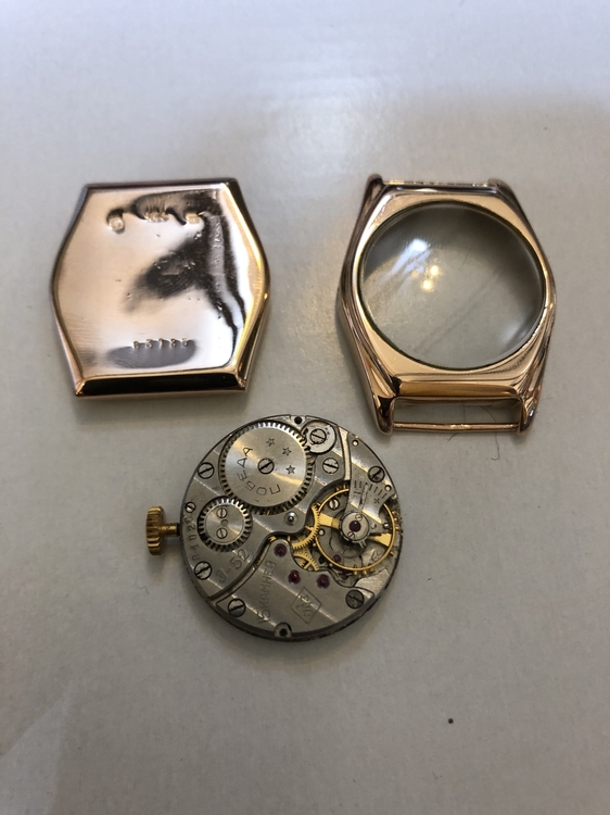

W tym przypadku koronka chyba nie była złota, więc dopasuj złoconą choć wiem że kolor będzie się różnił. Jeśli będziesz chciał założyć złotą choć nie oryginalną to napisz do mnie.
Dziękuje za propozycję :) może masz jakąś radę albo wspomożesz pomocą, w tym co opisałem poniżej?
Stan mam taki jak na zdjęciach poniżej.
image6.thumb.jpeg.f456d791e75d8efd6589cb9b5e7794c0.jpegimage4.thumb.jpeg.452ba51c33f4e09a7c0c32fb88507cb8.jpegimage5.thumb.jpeg.9acfe63e5bcdc9d153c85dd0a6b98e02.jpegimage2.thumb.jpeg.f1d9991c2dcf207ea0a2387086ab73e9.jpegimage0.thumb.jpeg.81e918ef4be46fe8561677bbf3ee440b.jpeg
Moja myśl przewodnia to doprowadzić ten zegarek do stanu jak z fabryki, i im bliżej oryginału, tym lepiej. Zamierzam zrobić nową tarczę, odwzorować jak ze zdjęcia z postu powyżej, wymienić koronkę na złotą (czerwone złoto), ta aktualna jest o innym kolorze (bardziej żółta) i jest zamocowana za daleko od koperty. W moim zegarku końcówka wskazówki minutowej jest wyprostowana, a na zdjęciu z powyżej jest na końcu zakrzywiona w dół, więc chciałbym to poprawić oraz moja wskazówka sekundowa jest skrzywiona do góry, co też chciałbym naprawić.
Jestem z Gdańska i w przyszłym tygodniu chce pójść do zegarmistrza Roberta Baum (polecanego tu na forum) może da rade to zrobić tak jak w oryginale lub też teraz mam dylemat, bo może, ktoś tu na forum umie i wykonuje takie cuda - renowacje takie full profeska?
Sugeruję poszukać trupka Pobiedy do wymiany tarczy. Będzie oryginalna i wyjdzie taniej niż renowacja, która i tak będzie beznadziejna. Resztę ogarnie zegarmistrz.

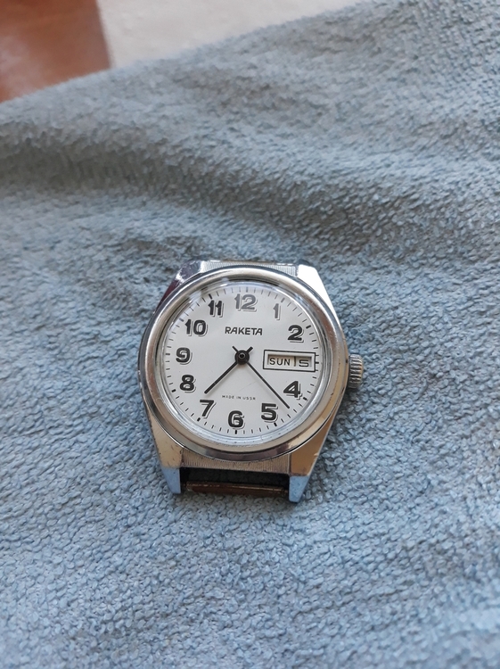

Raketa jak na zdjęciu, brak sekundnika, ośkę widać ale nie wystaje.
Pytanie, czy ten werk powinien mieć dłuższą oś sekundnika , czy może sam sekundnik jest inny (z długą tuleją wchodzącą głębiej w koło minutowe).
Zmieniałem tą oś bo myślałem że jest ułamana, ale ze zwykłej 2609 (bez kalendarza) i nic to nie dało, też nie wystaje ponad koło minutowe.
Chcę ten zegarek ogarnąć do noszenia, chodzi bardzo dokładnie a i stan wizualny dobry.

12 godzin temu, Wieniek1410 napisał(-a):
Nie wiem jak jest w tym modelu ale są rakiety z bardzo długą tulejką sekundnika, np pancernik. Mechanizm ten sam

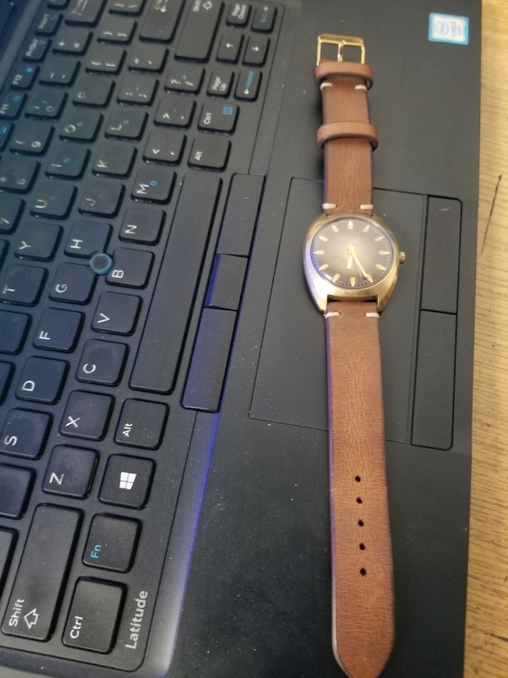

Mam problem ze swoim poljotem. Po zakupie oddałem go do zegarmistrza na przegląd, wymienił szkło, koronkę i coś tam jeszcze plus czyszczenie i smarowanie. Po powrocie od majstra przy nakręcaniu koronka bardzo ciężko chodziła, trudno było wyczuć koniec. Wczoraj rano zobaczyłem że śpieszy 2 godz. zostawiłem go bez nakręcania żeby się zatrzymał. Dziś rano nakręciłem i spieszy około 10s/min. I teraz moje pytania, czy mogłem coś przekręcić koronką? czy warto ratować? Zegarek nie jest pamiątką po dziadku😉 ale trochę w niego zainwestowałem i po prostu bardzo go lubię. Może któryś z kolegów zechce mi pomóc, paliwo na dojazd do najbliższego zegarmistrza wydam więcej niż przesyłka w obie strony w dowolne miejsce w Polsce. A oto pacjent 😟.
3 godziny temu, andrzejp1242 napisał(-a):
Szkoda tego zegarka.
Ja zegarmistrzom tak do końca nie wierzę, również z podobnym zegarkiem od zegarmistrza wyszedłem niezadowolony, miał być przegląd, czyszczenie, smarowanie i regulacja a po 2dniach zmuszony byłem otworzyć kopertę i napatrzyłem się na kurz, kłaczki i zdałem sobie sprawę, że był tylko "przegląd" a cała reszta (czyszczenie, smarowanie, regulacja) nie została wykonana.
Zakasałem rękawy i zrobiłem sobie sam...
Gdybym oddał kolejny raz do tego samego zegarmistrza, to kolejny raz byłoby niezrobione tyle samo..
Oddaj zegarek "w ramach gwarancji" na poprawkę, wykonaj sam czyszczenie i regulację (może ktoś na forum się podejmie) albo jeśli nie jesteś związany emocjonalnie, to na bazarek z nim, czy gdzieś tam na giełdę..
Chyba nie miał bym sumienia sprzedać komuś "pospieszny" zegarek. Poczekam może któryś z kolegów pomoże, jeśli nie to przy okazji zawiozę do zegarmistrza.
Jak zegarmistrz bardzo i to bardzo się przyłozył do smarowanie, to może kropla oleju spadła na włos... jest sklejony dlatego tak goni do przodu...
Pozdrawiam Mirek
35 minut temu, mkl1 napisał(-a):
Jakieś porady co z tym zrobić?
Otworyć dekielek i zobaczyć włos( czy nie posklejany).
Jeżeli sklejony to wymontować płmostek wraz z balansem i balans wraz z włosem zanurzyc w benzynie by odtłuścic...
Ale, ja nie jestem zegarmistrzem i mogę się mylić...
Pozdrawiam Mirek
Sklejony włos lub namagnesowany. Też bym oddał w ramach gwarancji, bo chyba jakąś dał?
