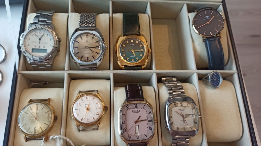

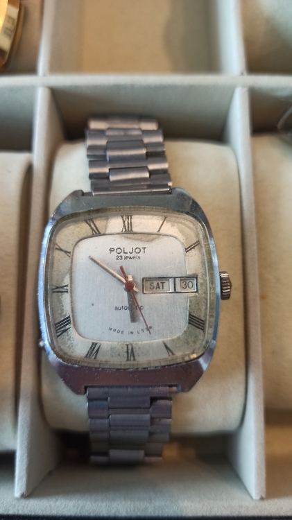

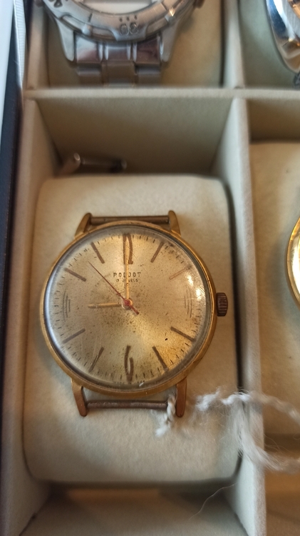

Cześć,
Szukam na forum kogoś, kto mógłby przeglądnąć, naprawić kilka z moich zegarków. Znacie kogoś? może ktoś z Was? Mam:
1. Garniturowego Poliota po dziadku - Pęknięta tarcza, mechanizm "luźno lata" w środku, koronka się nie kręci (tarcza brzydka, ale nic nie zrobimy wydaje mi się)
2. Wołnę (z piękną tarczą) - zaczęła spóźniać. Była na serwisie ze 3 lata temu.
4. Lodówkę - Tarcza z nazwami dni stanęła, zegarek chodzi, mechanizm lekko luźny, na piątku widoczny paproszek.
5. Poliot automat za 25lat pracy na kopalni - Nie chodzi, dni miesiąca przeskakują ok. Koronka lekko skrzywiona
4 godziny temu, kamil.z napisał(-a):
Cześć,
Wołny to chyba nie ma sensu na przegląd ciągnąć jak tylko się późni.
Poljota po dziadku to powinieneś sobie kupić drugiego takiego samego tylko w lepszym stanie. Jak tak kiedyś zrobiłem - mam stary zegarek i nowy. Oba jako pamiątka.
Edytowane przez art_69
Tylko tego Poljota to trudno dostać w ładnym stanie. Sam na swojego długo polowałem i znalazłem bez dekla i z wyciągniętym włosem. Na szczęście wizualnie piękny... A propos, nie ma ktoś dekla? ;)
To zależy do czego te przeglądy są potrzebne. Będziesz je nosił?

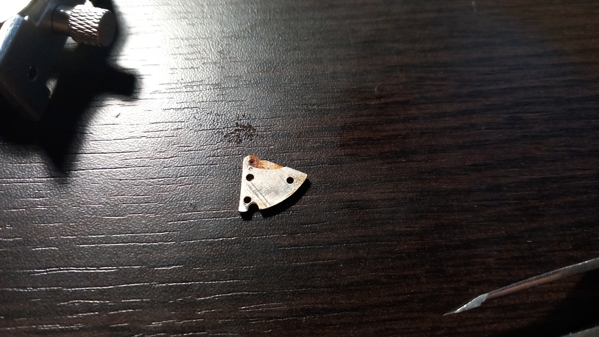

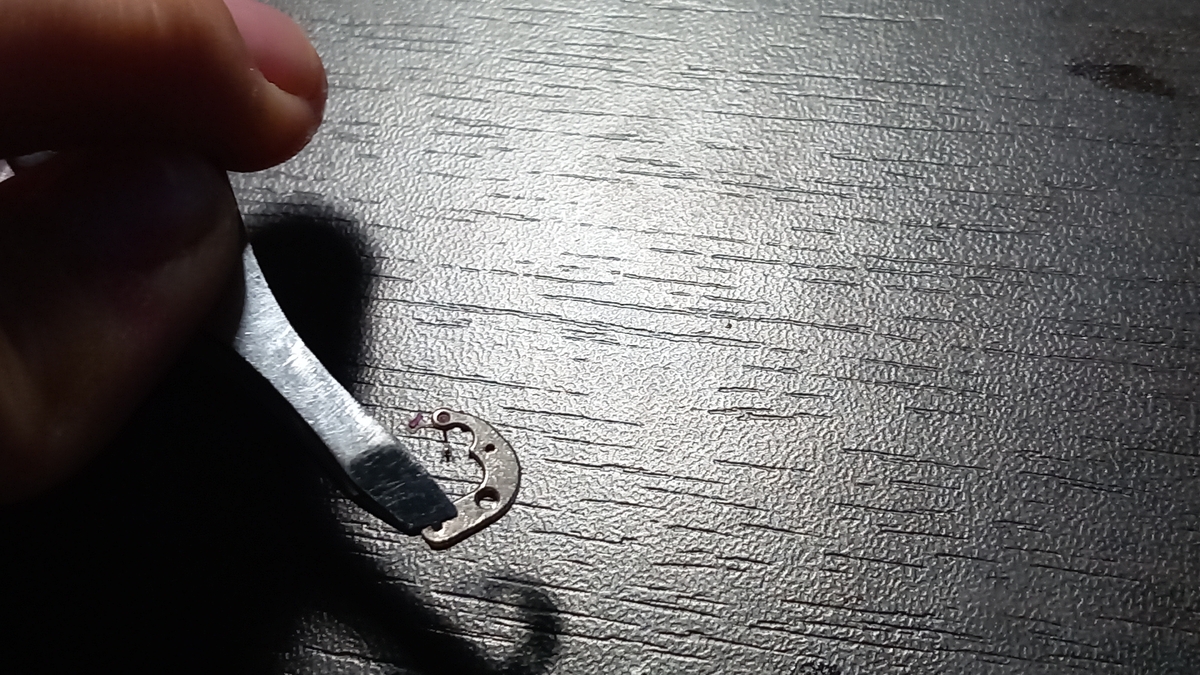

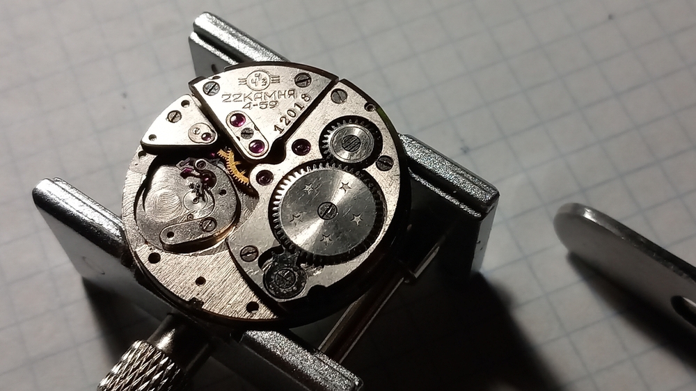

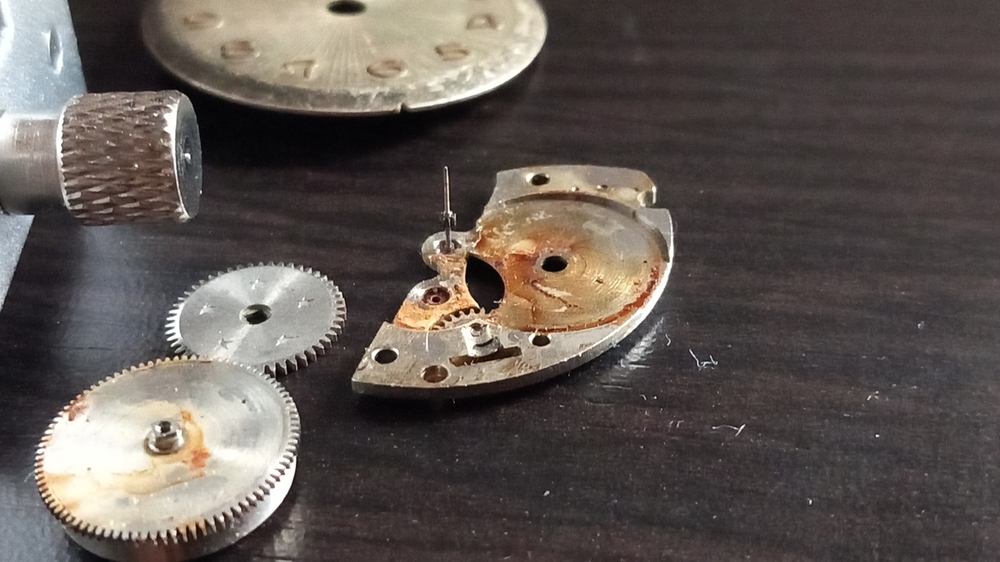

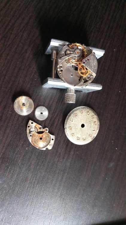

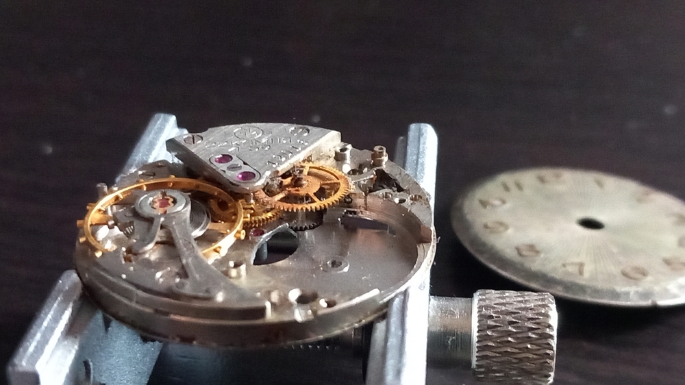

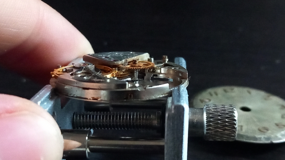

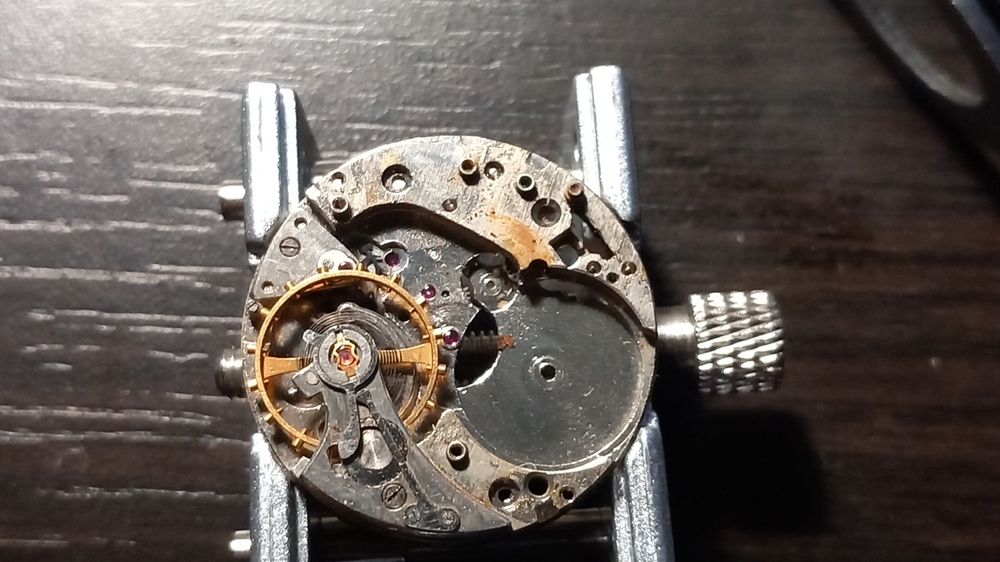

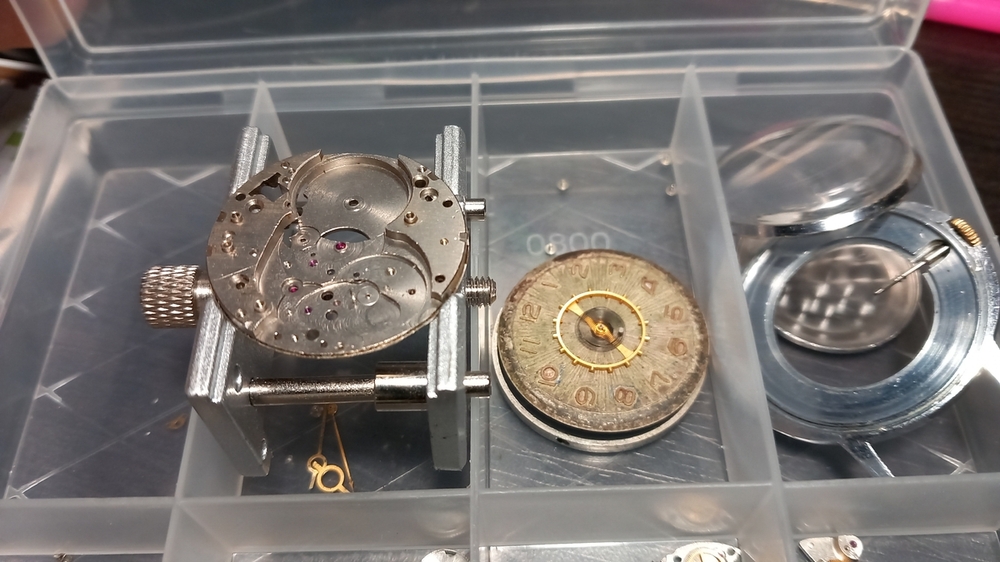

Pokaże wam co dziś udało mi się przywrócić do życia 😁
20220914_192216.thumb.jpg.817c9083f9c5c9e6dbc8284898d82be8.jpg20220914_192246.thumb.jpg.2c13fc382bab60b6371d265203053b4a.jpg
gdy zobaczyłem Twoje zdjęcie mechanizmu po kupieniu, to pomyślałem, że trudna sprawa - jakaś rdza, nie wiadomo co jeszcze zeżarło tam gdzie "słonko nie dochodzi" a tu okazuje się, po czyszczeniu - nowy sześciedziesiecioletni mechanizm..
Pięknie.

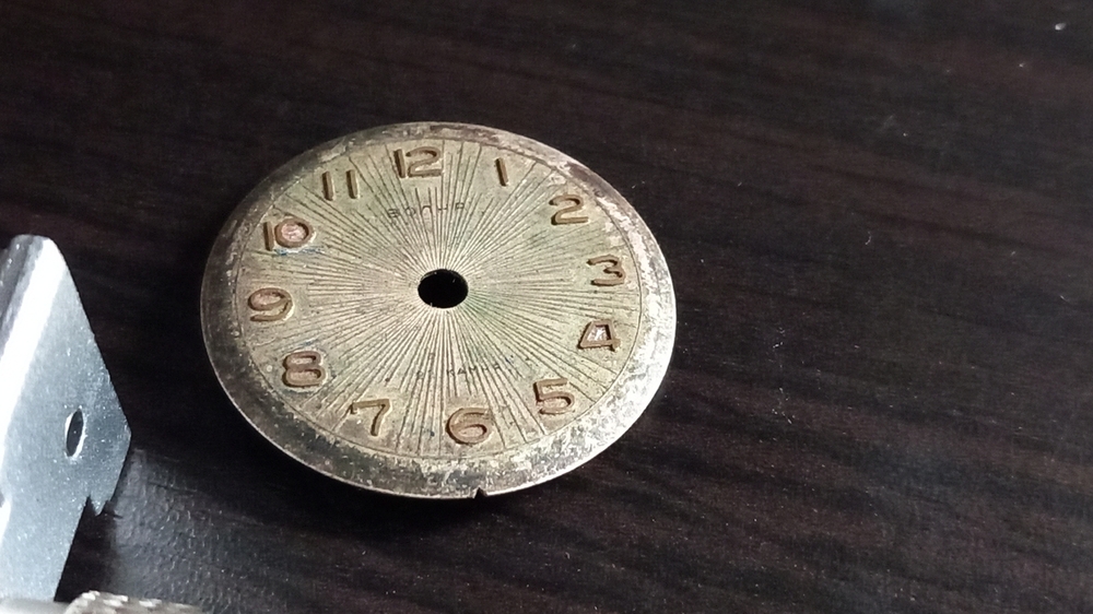

Tarczę też jakoś obrobisz?
jest taki temat "czyszczenie tarcz zegarkowych" w którym przez ostatnie miesiące tylko ja posty robię  - może Ty tam opiszesz manewry z tarczą..
byłoby miło..
45 minut temu, zadra napisał(-a):
byłoby miło..
Myślę narazie zostawić taką jaka jest, może kiedyś spróbuje ją wyczyścić ale raczej wymieniłbym na używkę w identycznym wzorze
Teraz zostało mi szukać sprężyny głównej i koperty
Czy zdejmowałeś nakrywki koła balansowego? Jeżeli nie i nie umyłeś wewnątrz, to po pewnym czasie możesz mieć kłopot z czopami.... zaczną się wycierać i "skaracać"
Pozdrawiam Mirek
