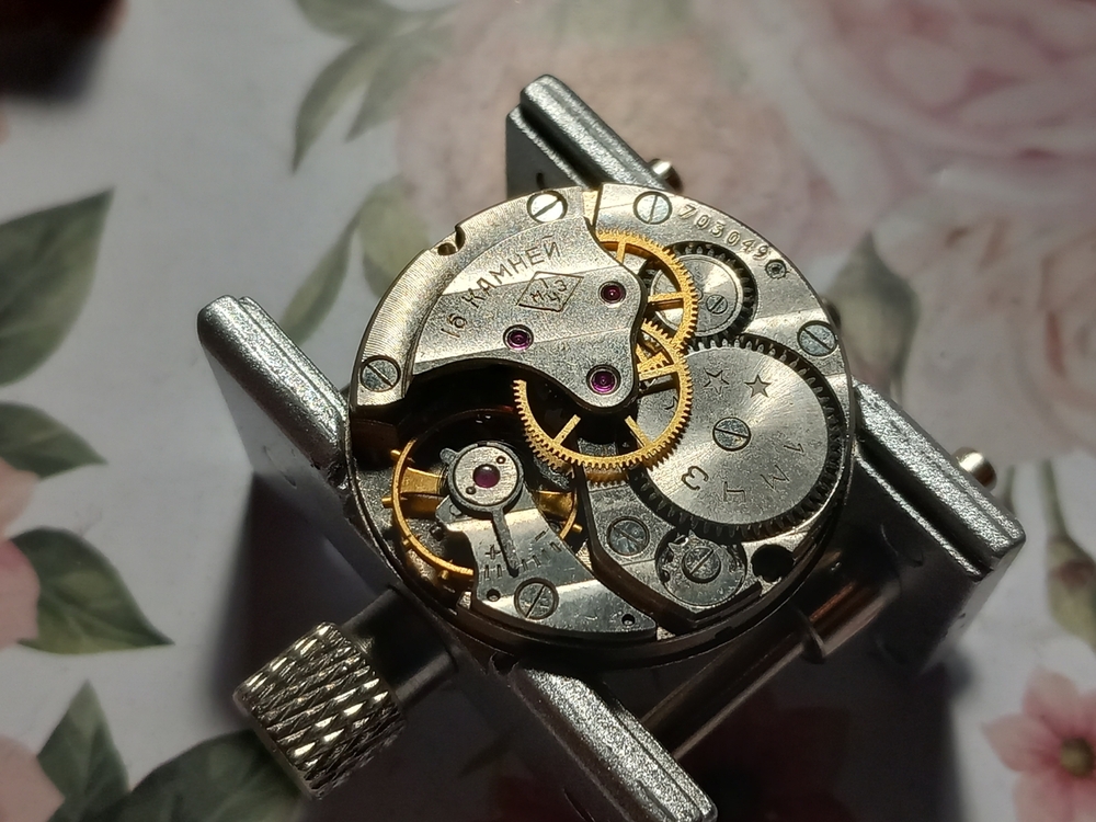

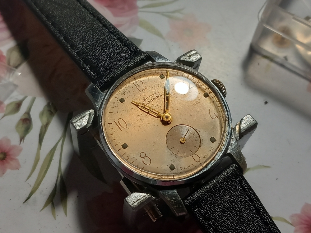

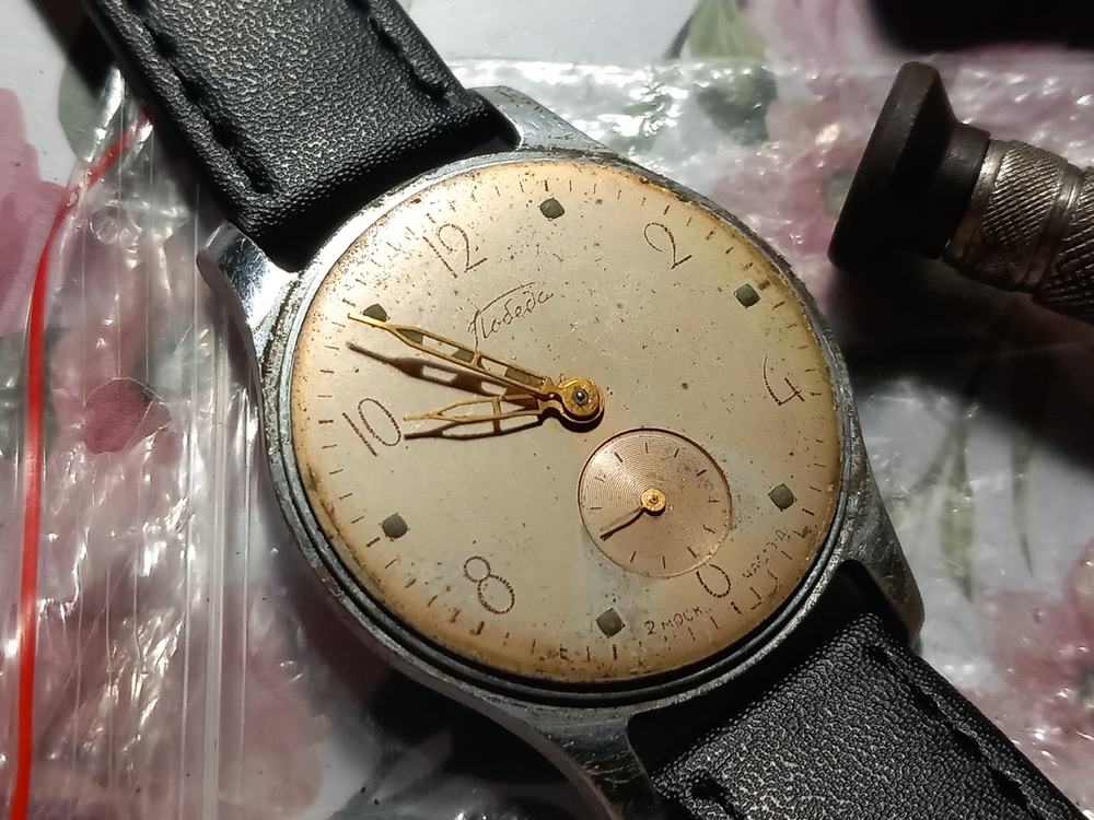

Powróciłem do pobiedy, może ktoś ją jeszczę pamięta 😅

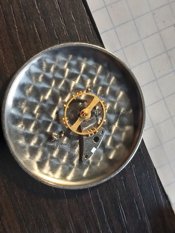

Problem polegał na tym że nieźle późniła (30 min na 24h) więc wpadłem na pomysł odelżenia balansu
Narazie przez 12 godzin zgubiła 5 minut więc jest nadzieja 😀

Kacperek, ale zauważ, że ta Pabieda ZIM ma balans z wkrętami 1/3/1. Moim zdaniem - prawilnie.
Masa koła balansu musi być dopasowana do właściwości sprężyny (włosa) balansu.
Możliwe że ktoś wcześniej zamontował włos z lżejszego koła i teraz zegarek ma wolniejsze taktowanie.
W takim wypadku wykręcenie kilku śrub da pozytywny efekt.
Inna możliwość, stara sprężyna balansu straciła już swoją sprężystość i zestaw ma teraz zbyt małą amplitudę, i też wykręcenie śrub da dobry efekt, tyle że to półśrodek bo powinno zmienić się włos na nowy (lub odpowiedni dla danego koła)

9 minut temu, Wieniek1410 napisał(-a):
Ile już włosów w niej było to nie skomentuję... na każdym chodziła identycznie
Teraz idzie co do minuty po wykręceniu tych wkrętek
Może sprężyna napędu jest już za słaba ?
Ewentualnie gdzieś jeszcze opory mechaniczne są za duże.
Jeśli na kilku włosach chodził identycznie, to ja bym tych śrubek nie ruszał, tylko szukał prawdziwej przyczyny.
Jak to się mówi, półśrodki prowadzą jedynie do ćwierćrezultatów 😉
Edytowane przez Wieniek1410
20 minut temu, Po Bieda napisał(-a):
Zależy kiedy został wyprodukowany
5 minut temu, Wieniek1410 napisał(-a):
Sprężyna jest nowostara i rozwija się w S, stara to był taki spłaszczony i powyginany ślimak...

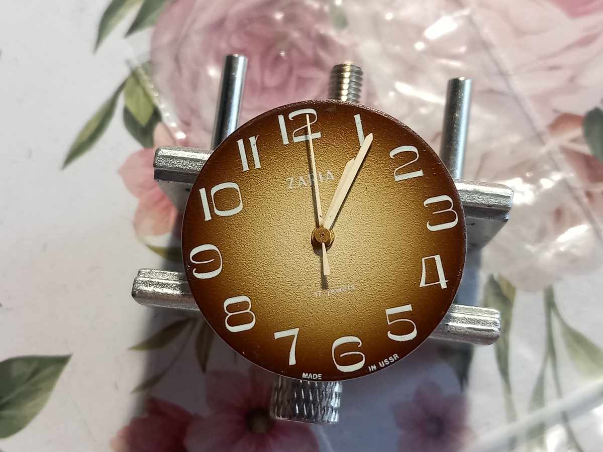

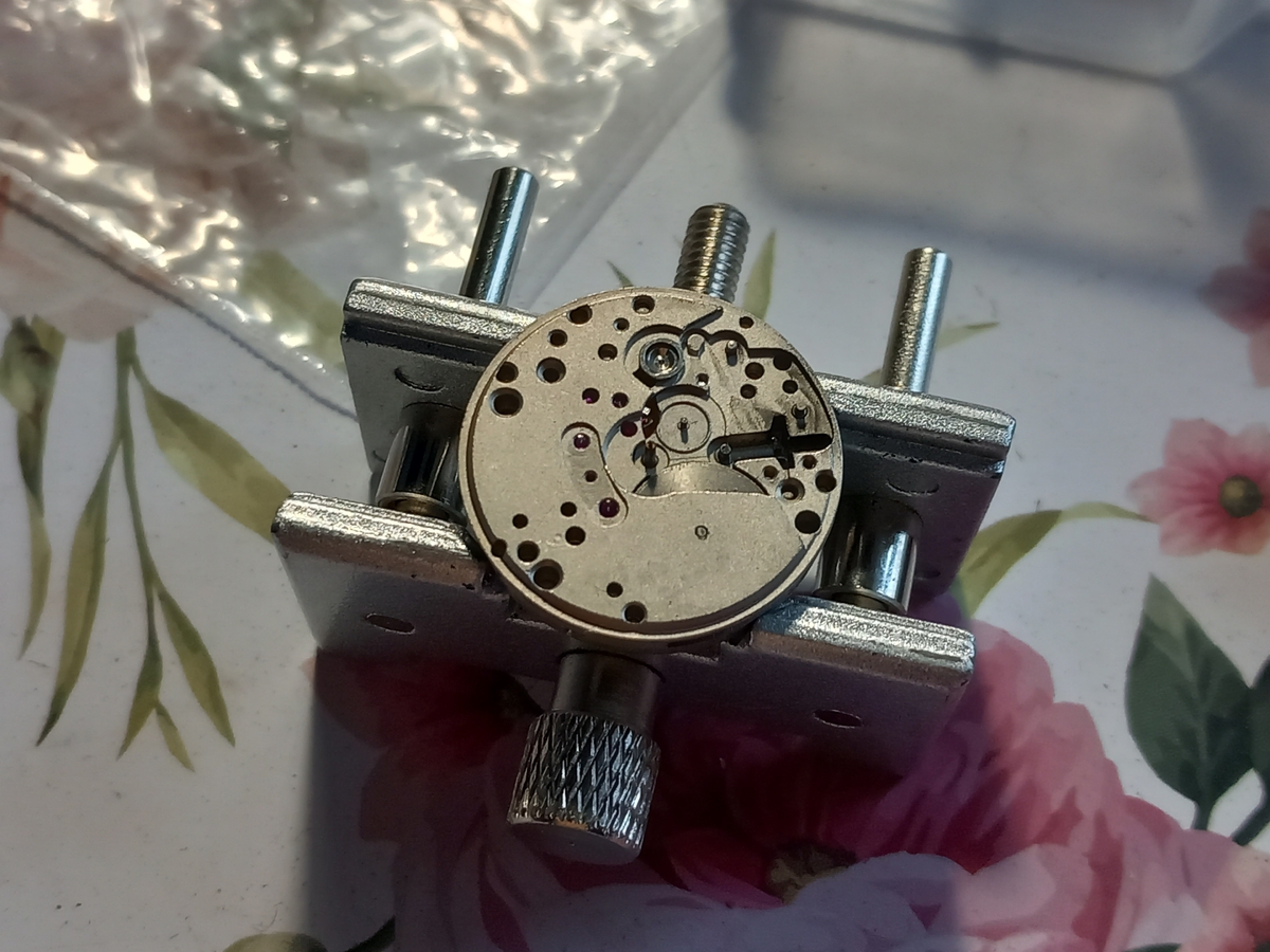

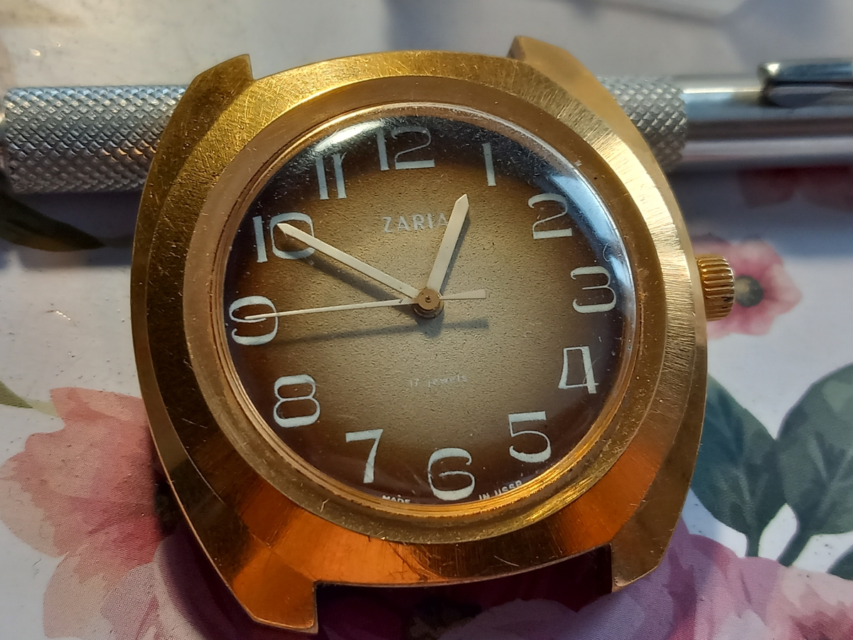

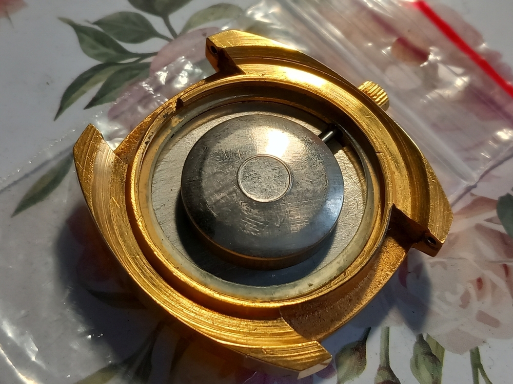

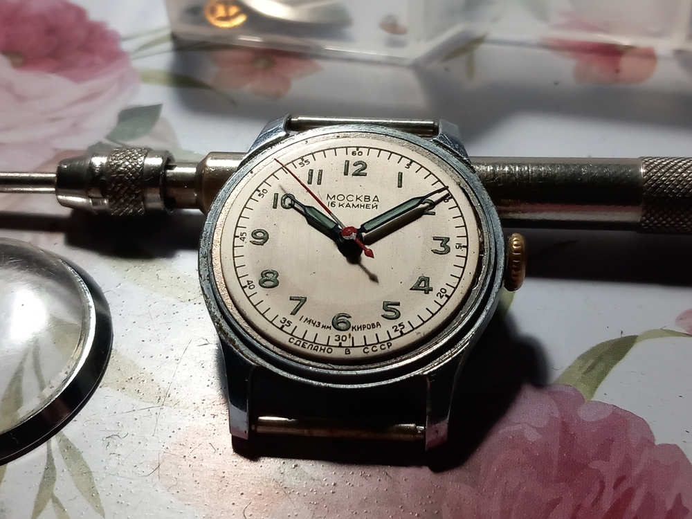

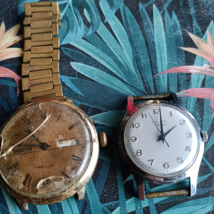

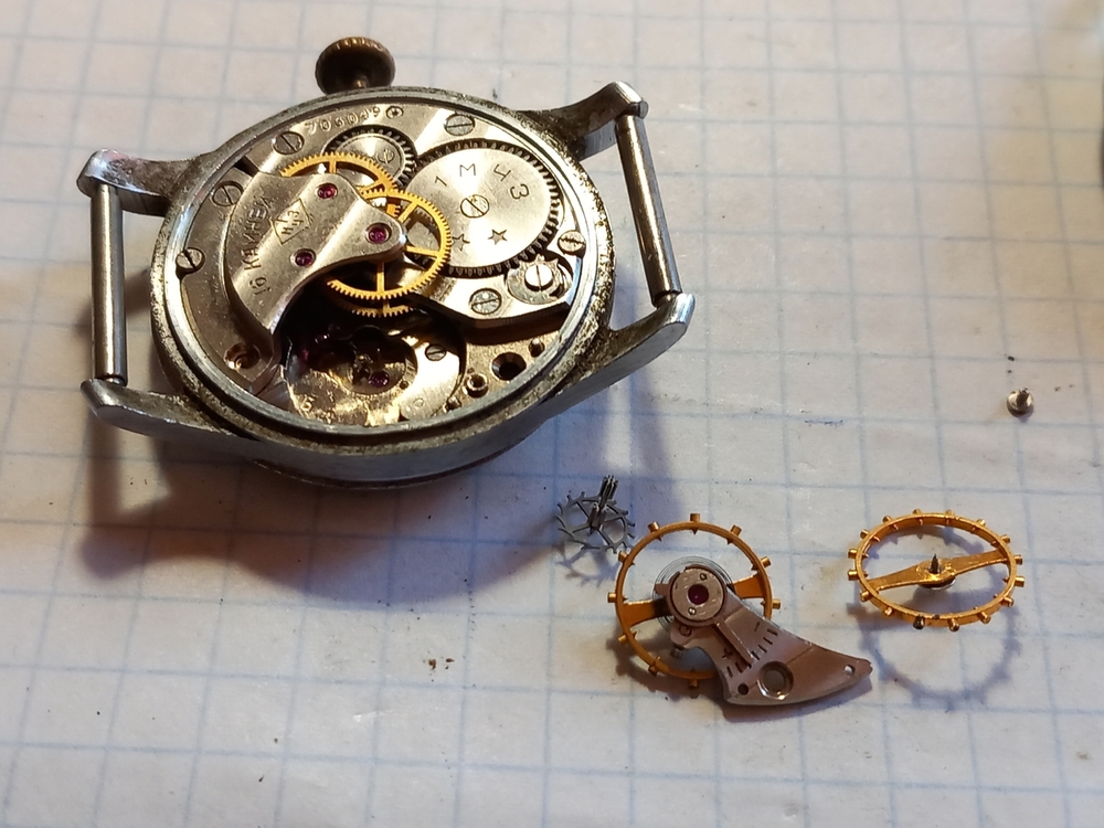

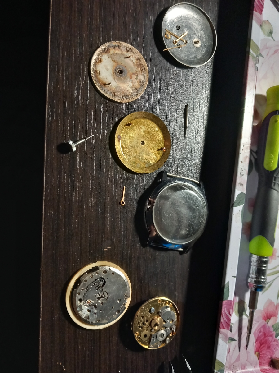

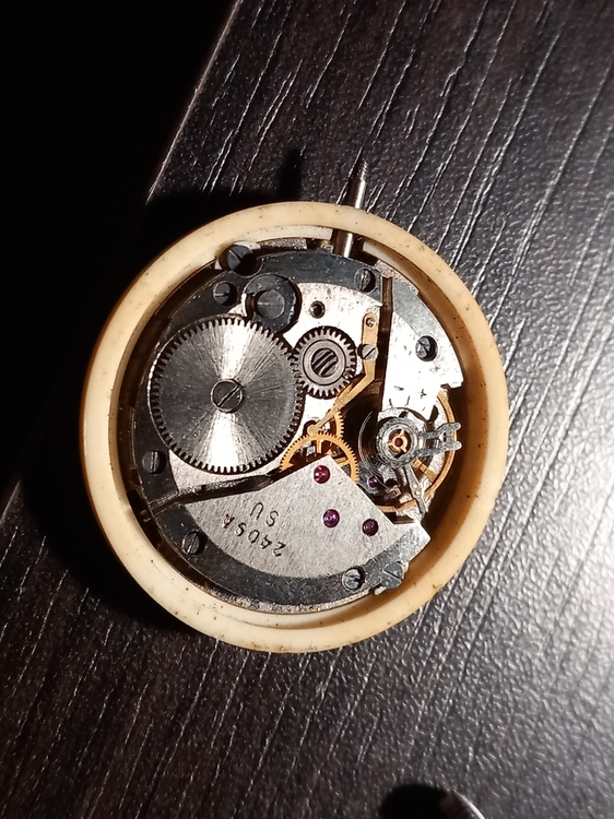

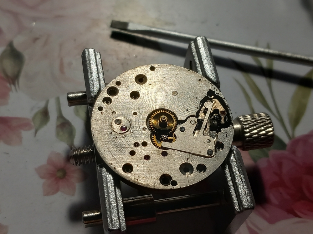

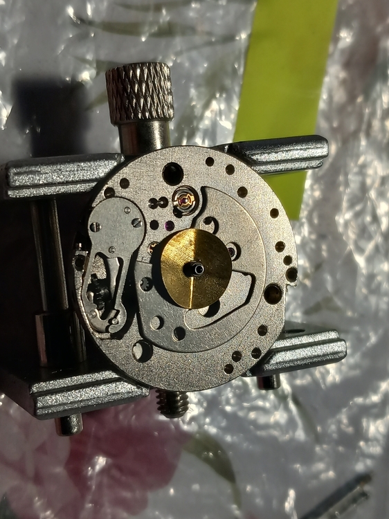

Kolejny zegarek @drobnypijaczek powrócił do żywych i zgodnie z obietnicą jest nim moskwa 😎
!!!DON'T TRY THIS AT HOME!!!

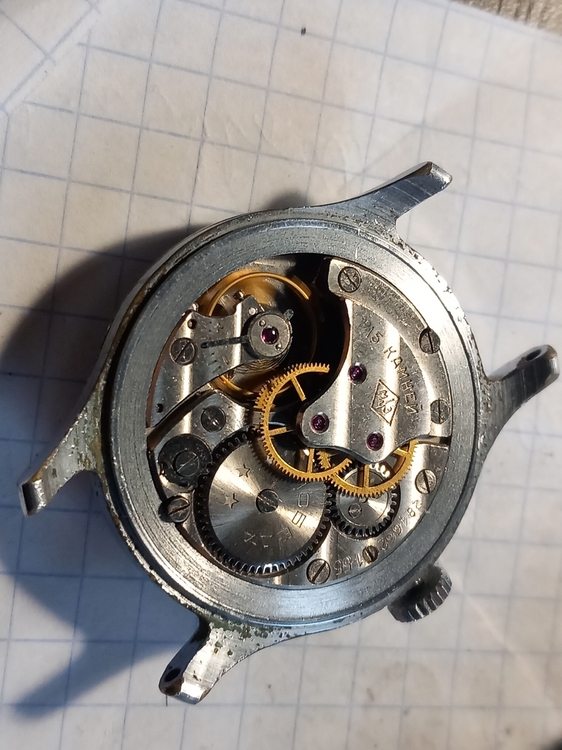

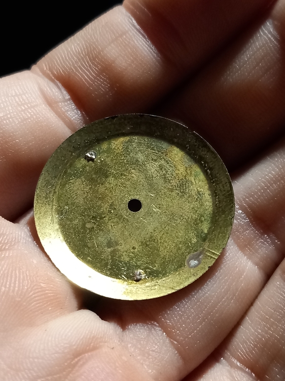

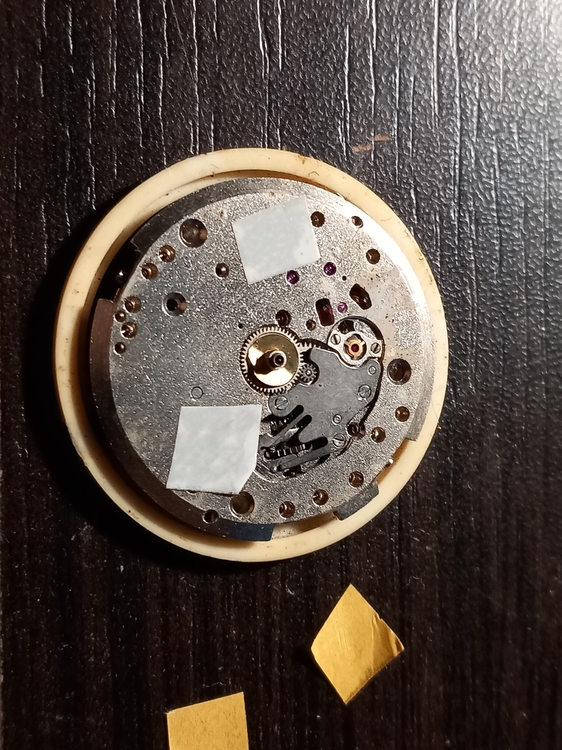

Tym razem pokazuje wam jak na zawsze naprawić i tak niekompletną ruhlę...
Edytowane przez Kacperek_77u

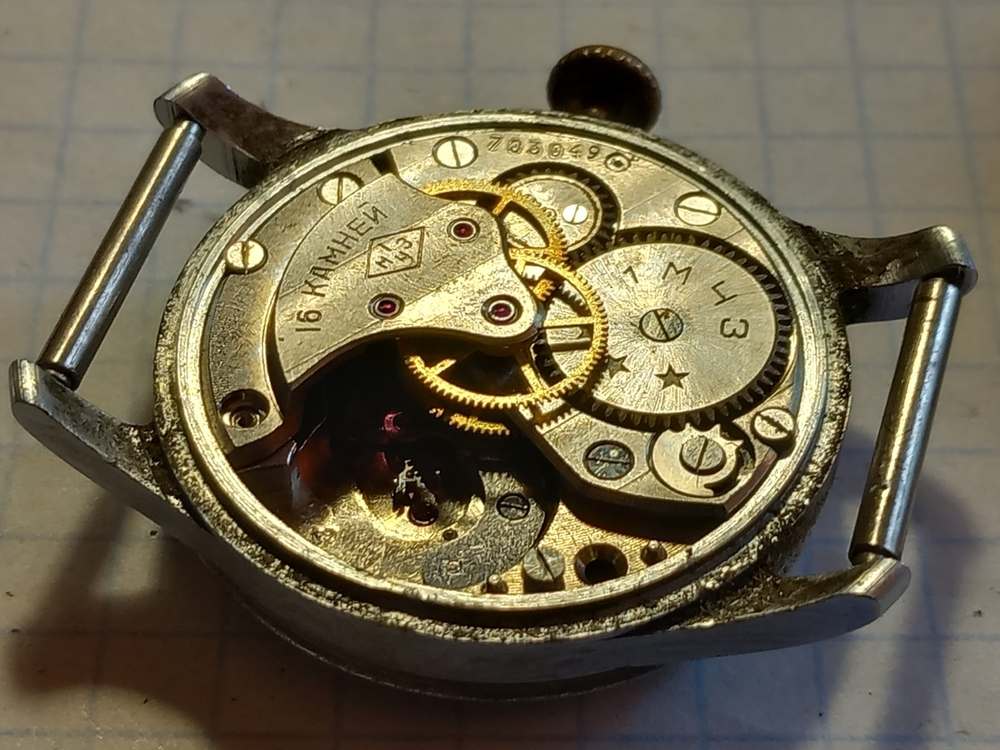

Ale to składak... Ruhla UMF miała prosty mechanizm na "buksach"
Pozdrawiam Mirek
19 minut temu, mkl1 napisał(-a):
Właśnie dlatego został on wymieniony na wostoka 🙃
Zresztą na 4 zdjęciu jest widoczny stary mechanizm który był zabity jakimś gównem i nie miał balansu

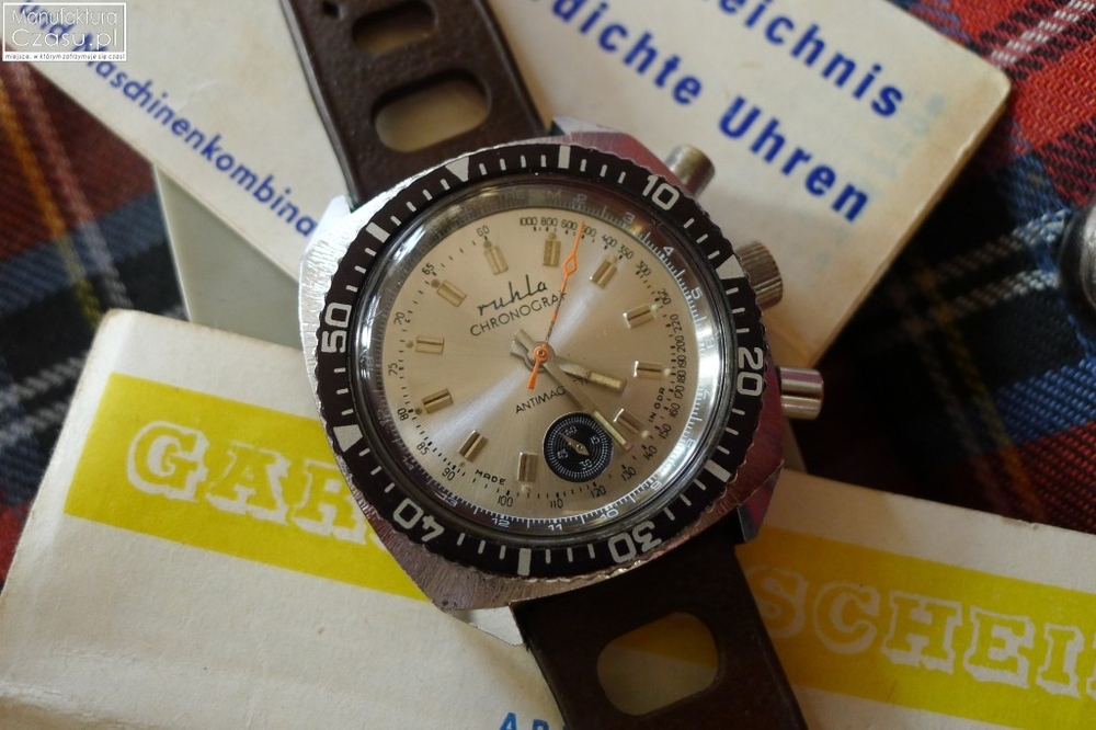

31 minut temu, mkl1 napisał(-a):
nie wszystkie były buksiakami.  były też takie lepsiejsze z kamieniami.
Były chyba nawet "chronografy" ..
Nie mam zdjęć na potwierdzenie tego co napisałem wyżej gdyby ktoś pytał..
Wiem były całkiem porządne np. dla armii :)
Pozdrawiam Mirek

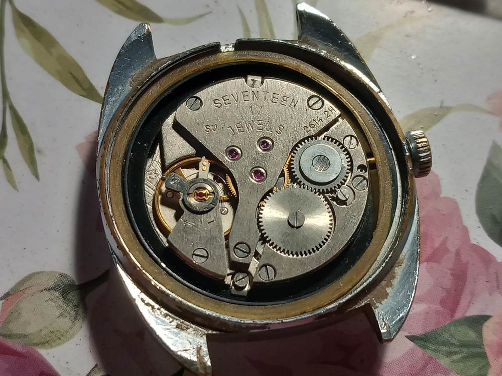

Właśnie miałem o tym napisać, coś mi tu nie pasowało. Mam takiego "trupka", wrzucę później zdjęcie.  Nie wiem jak inni uważają, ale dla mnie podmiana werku w zegarku to zbrodnia. Jak mi czegoś brakuje w zegarku, czeka do momentu jak zdobędę oryginalne części.

8 minut temu, zadra napisał(-a):
Chronografy były busiakami z plastikowymi dźwigniami i centralną sekundą która była stale włączona tylko można ją było za pomocą przycisku ustawic do pozycji 0 i szedł dalej...

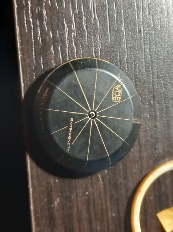

2 godziny temu, Kacperek_77u napisał(-a):
To nie jest naprawianie.. dodatkowo pokazujesz, ze nawet niszczysz oryginalna tarczę UMF bo... nóżki nie pasują..
 Pokazujes tak naprawde , JAK nie powinno sie robic, a potem ktoś inny będzie to powtarzał, bo... "znalazł w internetach"
Pozdrawiam Mirek
https://youtu.be/xxuKgYDuXEE
10 minut temu, mkl1 napisał(-a):
Dobra to dopiszę żeby nie powtarzać tego w domu 🙃

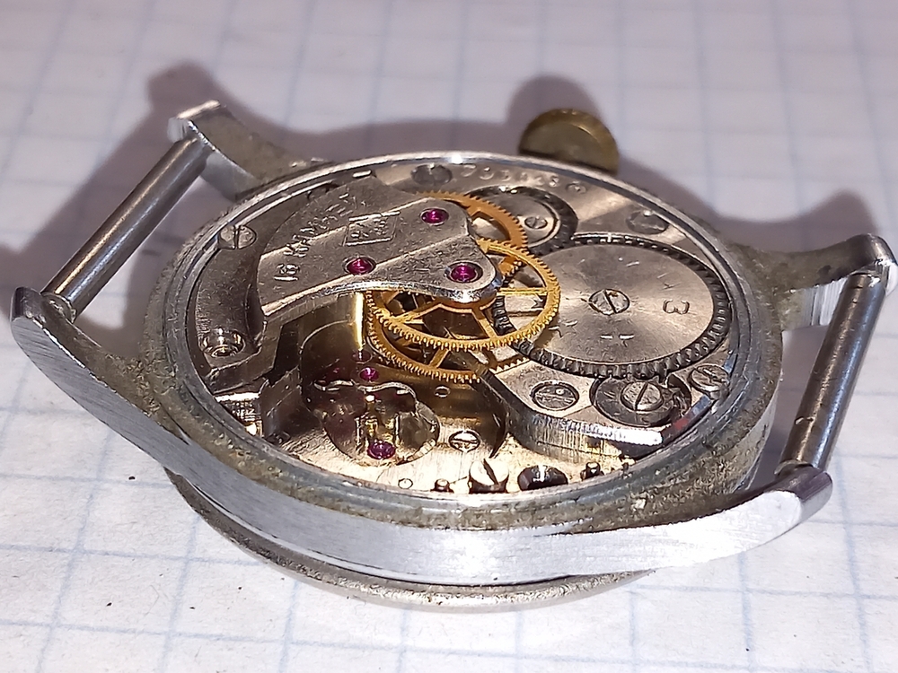

Dzisiaj kolejny serwis 😄
Tym razem piękna pobieda odkupiona od majstra z pudełka ,,dawcy'' dla @michsla1981
Wymagała tylko prócz czyszczenia podprostowania wskazówek bo ktoś ewidentnie miał problem z ich montażem... Ale najważniejsze że działa i wygląda!

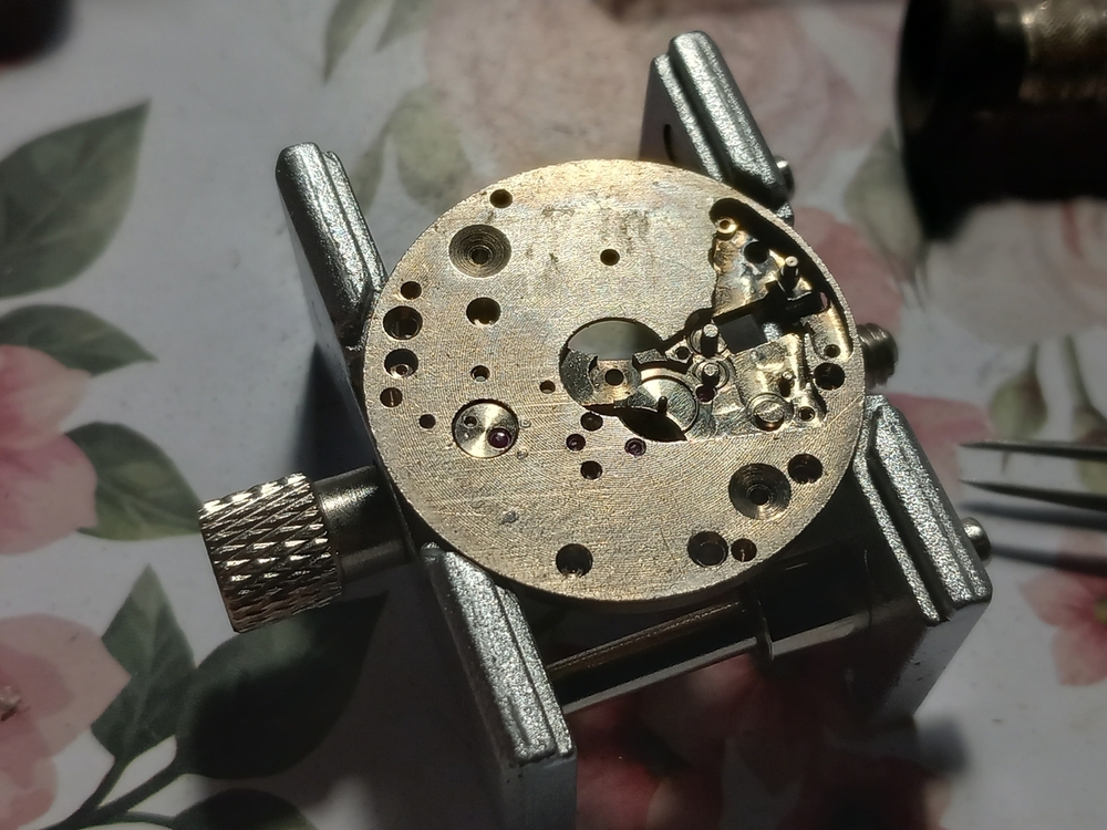

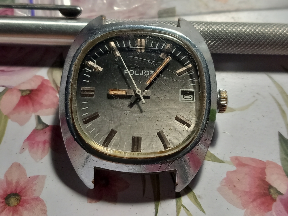

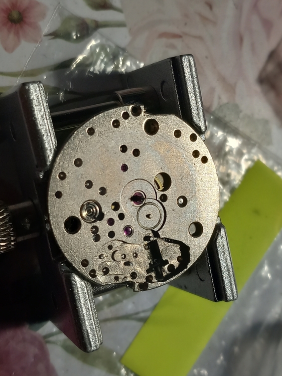

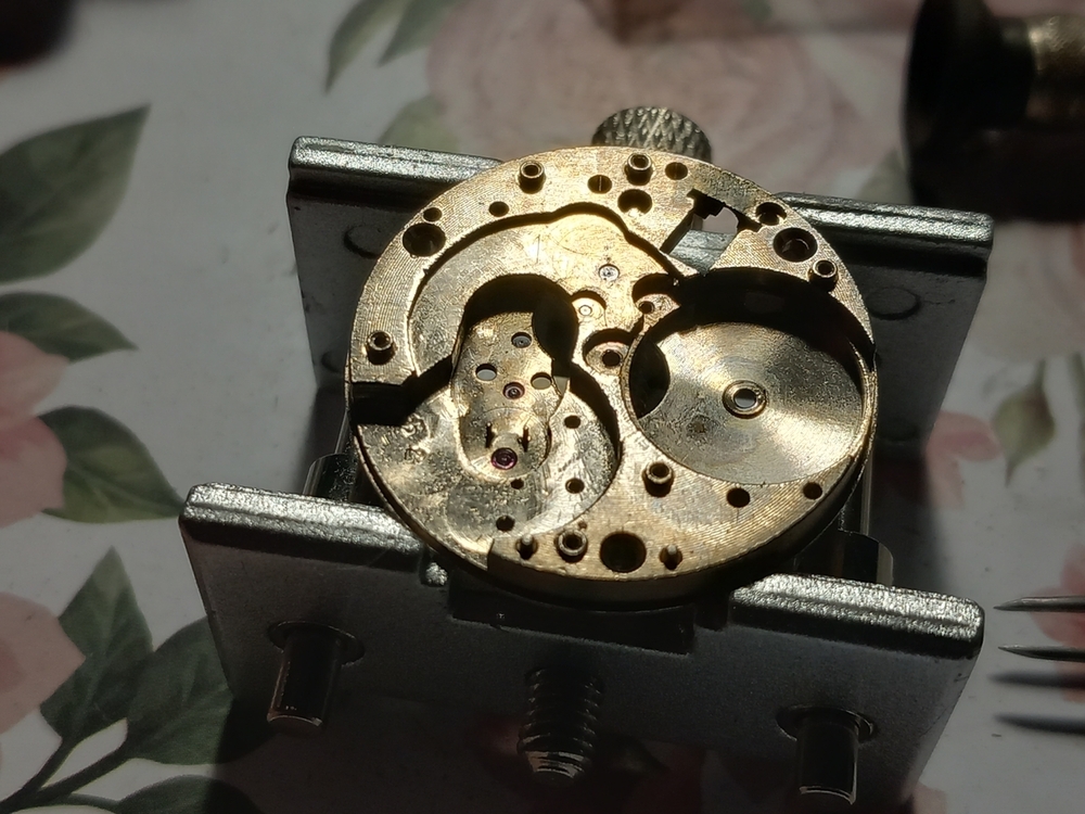

Pierwszym (a w zasadzie drugim bo muszę film zmontować) zegarkiem był ten poljotus pospolitus którego zrobiłem w moim rekordowym czasie w lekko ponad godzinę20221211_194020.thumb.jpg.d7aafcd10b68f4b25e273aa79e5c40ea.jpg20221211_194148.thumb.jpg.eedbf71080453f32afa8f95e4ca10d77.jpg20221211_194336.thumb.jpg.fb64c3df374de88489e6b8cda72dfa05.jpg20221211_194618.thumb.jpg.ff36330641f0151eaa0d2f6dc38b15d6.jpg
Sądząc po jego stanie estetycznym i mechanicznym musiałbyć to codzienias bo pierwszy raz spodkałem się z bardzo luźnymi kołami remontuaru...20221211_195330.thumb.jpg.e211544ddac145572bce74b8b0398af0.jpg20221211_195345.thumb.jpg.f7d3004d92b38b4feefe030ca1f9158c.jpg
Tu akurat już zdjęcie po umyciu płyty:20221211_204046.thumb.jpg.a4d688a13c0373d495d57d8ba2b7d5b2.jpg

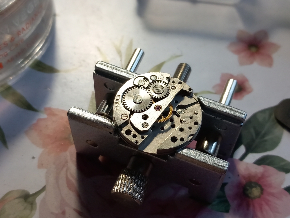

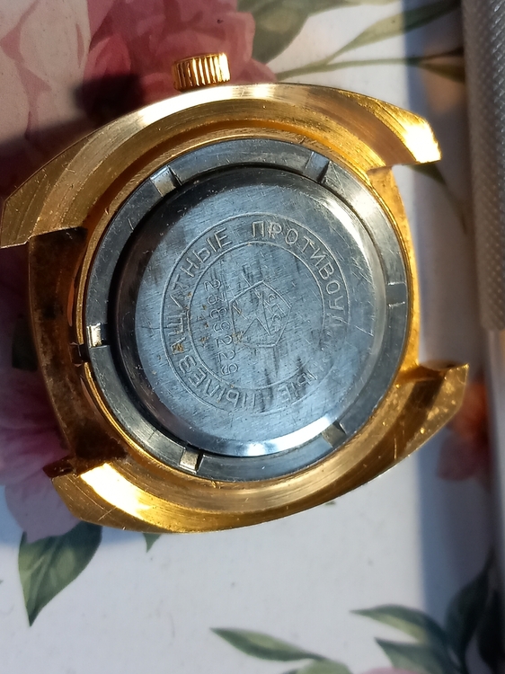

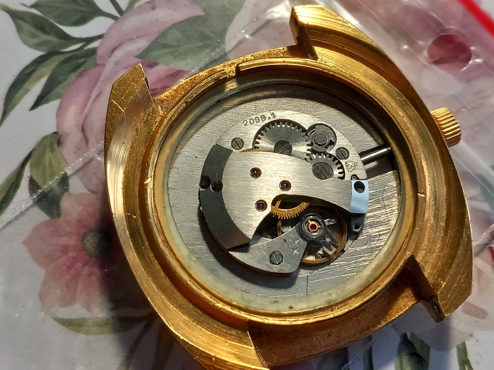

Kolejny zegarek @loco50 dostał nowych smarów 😎🤙
Zegarek szczególnie dla mnie ważny bo posiada werk 2009 z penzy-pierwszy z jakim miałem styczność czyli 6 lat temu czyli jako 9 latek... i o dziwo udało mi się go wtedy rozkręcić i skręcić i chwilkę chodził 😅

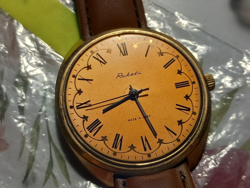

Witam.
Pytanie dotyczy Rakiety Falbanka z kalendarzem.
Jak powinien prawidłowo przeskakiwać dzień tygodnia.
Po 24h ?
Michał
