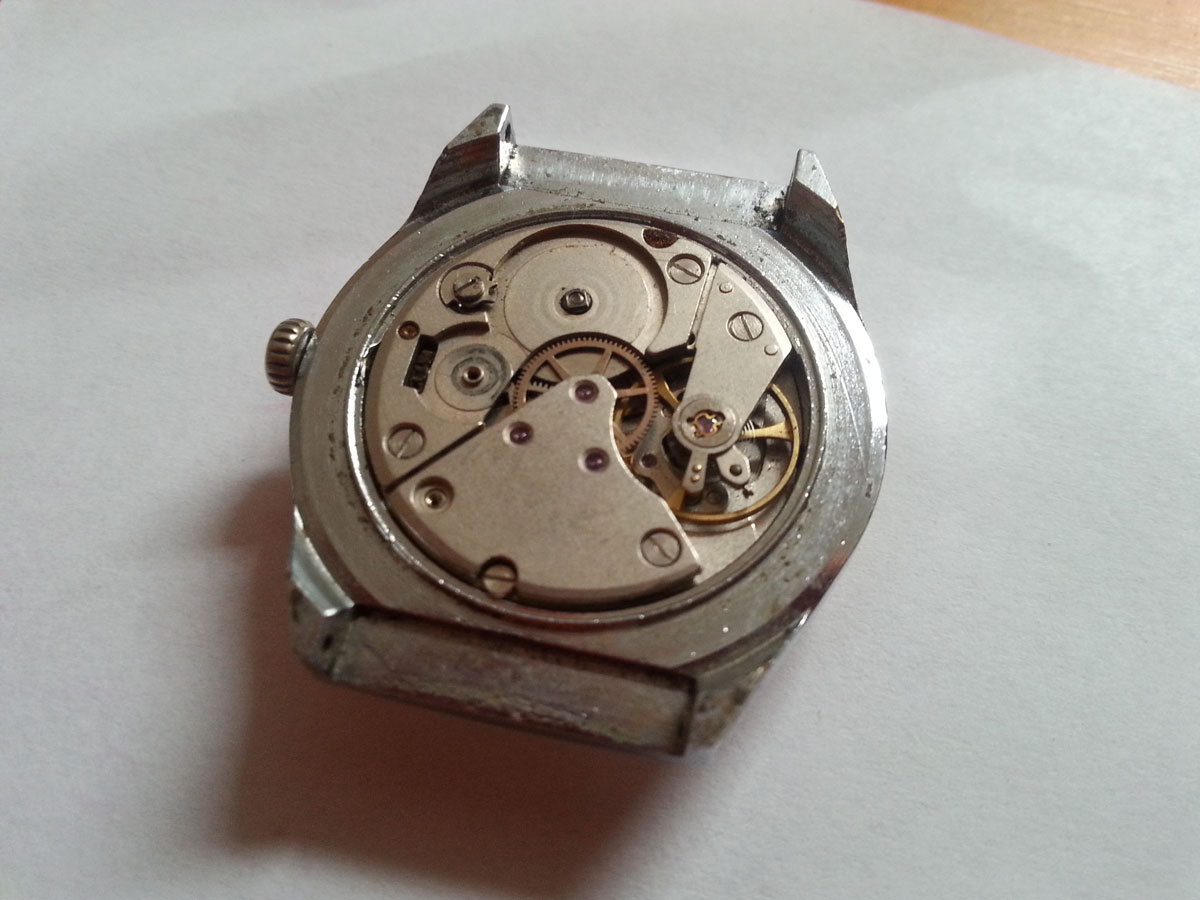

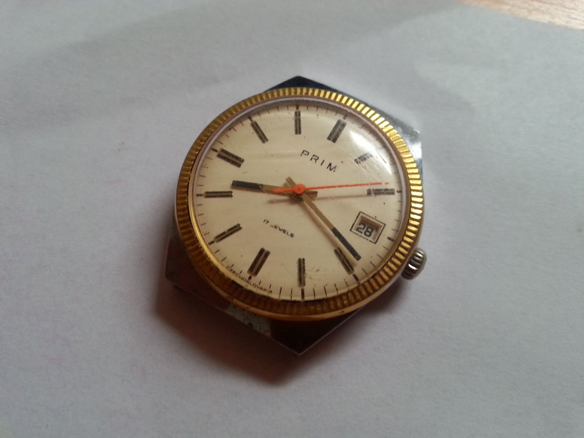

Witaj,
potrzebny do takiego Prima:
Sprawdzę, bo jakieś Primy mam i też pełno różnych dekli. Możesz zmierzyć suwmiarką średnicę rantu? Najlepiej dwa wymiary - krawędź i rowek.
