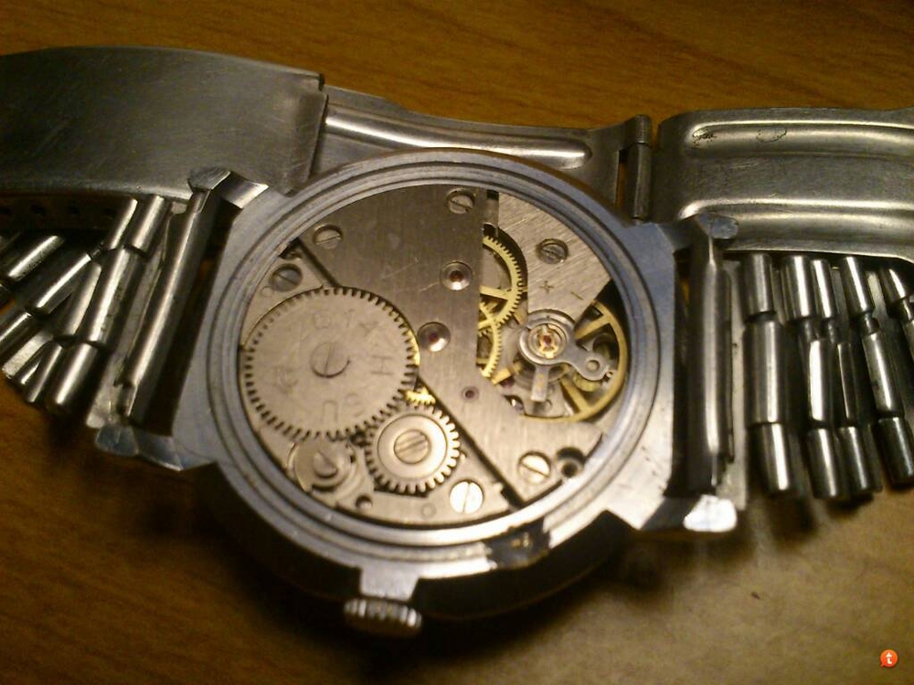

Zegarek spieszy około 2h / dobę.ra9y9aqy.jpg
Napisano (edytowane)
2h na dobe nie wyregulujesz.
Masz sklejony włos lub coś nie tak z nim.A co do regulacji masz zdjęcie,Im bardziej wydłużysz włos tym zegarek zwolni i odwrotnie. Im krótszy tym szybciej chodzi.
Edytowane przez Dobryduch
Dzięki za wyjaśnienie :)
może te dwie godz. trochę przesadzilem; zmierzyłem w trzech krótkich odcinkach czasu.
Wydłużyłem włos, wyzerowalem czas i zobaczę jutro.
i to że coś się dzieje z włosem widać na zdjęciu, sklejenie jest od strony przekładni !
chyba że mnie wzrok myli :D

Tak też zrobię (pobawię się), zegarek nie żaden cud, kupiłem nie sprawny. Chyba znalazłem problem, włos był lekko zamocowany, przy lekkim naciągnięciu ostatniego zwoju,(robiłem tak też w innych trupach i wszystko było ok.) włos wyszedł z otworu mocującego. To może być powód problemów, prawda?
Edytowane przez Enkil
Gość Ritter
W przypadku Poljot26xx nie spotkałem się ze szczególną inklinacją do spadania wodzika z beczki. Nie wykluczam jednak takiego przypadku. Przyczyną może być wygięta lub źle spasowana a następnie przykręcona blaszka przykrywająca - remontuaru. Nawet niewielki luz ułatwia powstanie tej usterki.
@Enkil do regulacji neutrum służy przesuwka skierowana na godzinę 4. Regulator chodu jest na godzinie 6. Neutrum zwykle można ustawić w dosyć prosty sposób bez zagłębiania się w szczegóły. Najpierw ustawiasz przesuwkę reguatora tak by odchyłka wypadała na zero pomiędzy skrajnymi położeniami regulatora chodu czyli "+ 0 -". Nastepnie ustawiasz przesuwkę neutrum pod kątem prostym względem przesuwki regulatora chodu. Tak jest w większości mechanizmów.
Na zdjęciu widzę kilka drobnych problemów. Pierwszy i najważniejszy to klocek mocowania włosa jest nie tylko nie przykręcony ale także źle ustawiony. Powinien być na równo z przesuwką. Sprawdź czy płaszczyzna włosa nie jest w kształcie stożka? Klocek po pierwszym dokręceniu nieco się odkształca w miejscu działania śruby mocującej. Dlatego jest często tak, że w czasie dokręcania śruby w czasie montażu niejako "wskakuje" na miejsce.
Bez dobrze zamocowanego klocka odchyłk chodu będą absurdalne i niepowtarzalne. Dlatego powinieneś to zrobić przed pomiarami. Nie ma potrzeby przykręcać śrubę mocowania klocka z dużą siłą. Szkoda ją deformować śrubokrętem. Wystarczy dokręcić do wyczucia wyraźnego oporu. To wystarczy.

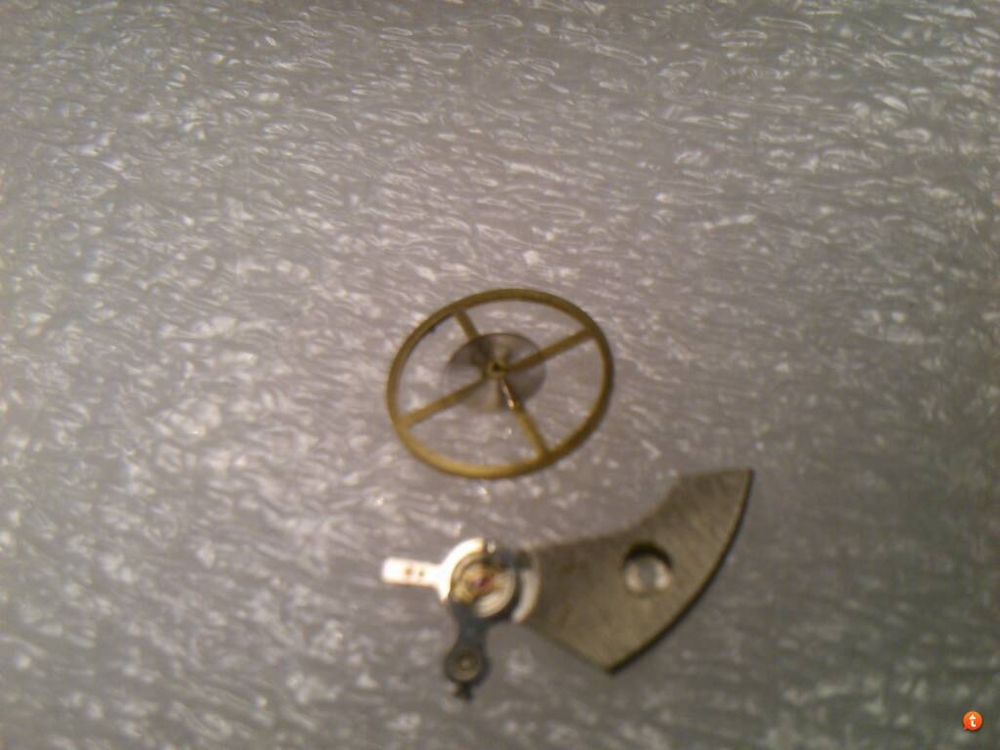

Co do kołka mocującego włos o czym pisał Ritter to chyba tak ma być, mam jeszcze trzy identyczne werki i wszystkie tak mają - lekko opuszczony.
Dodatkowo pytanie nowicjusza, ponieważ włos sam wyszedł z mocowania nie wiem jak go z powrotem zamocować:
Trzeba wyjąć kołek, wcisnąć włos (jak, to zrobić by się nie przechylił) , włożyć kołek na miejsce i przykręcić śrubkę mocującą kołek???
Czy jednak inaczej??
Z góry dziękuję za wszystkie porady, każda się przyda.
Czy z tym włosem jest coś nie tak, ? I jak to naprawić?Co do kołka mocującego włos o czym pisał Ritter to chyba tak ma być, mam jeszcze trzy identyczne werki i wszystkie tak mają - lekko opuszczony.
"Lekko opuszczony" włos - czyli na wymontowanym balansie włos sprawia wrażenie jakby był za nisko? Wcale nie musi to oznaczać deformacji włosa - po prostu po demontażu włos z klockiem ulegają sile grawitacji.; gdybyś odwrócił balans do góry nogami, to włos odstawałby w drugą stronę. Jeżeli natomiast deformację widać na włosie zamontowanym, to wtedy należy podjąć odpowiednie działania :)
Montaż klocka ("kołka") w zamku w późniejszych werkach 2609HA może przysporzyć trochę trudności, zwłaszcza osobom początkującym w tej materii. Po prostu te klocki były bardzo ciasno pasowane w otworach zamka i trzeba mieć dobre wyczucie, aby nie wygiąć włosa, albo nie ukruszyć kleju mocującego włos w klocku.
