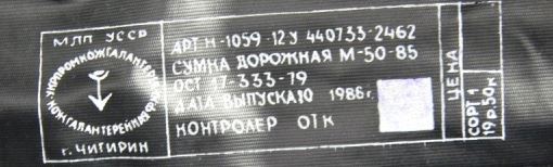

Pytanie techniczne, ale z języka radzieckiego:) czy ktoś pomoże to przetłumaczyć?
