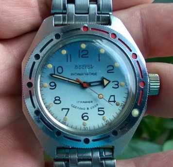

Zegarek mój to niby Kirowski. Za pierwszym razem jak się zatrzymał myślałam, że nie jest nakręcony ale właśnie jest i jak przesunę wskazówkę minutową odrobinkę to on znowu zaczyna działać po czym czasem po godzinie a czasem po 20minutach się zatrzymuje. Teoretycznie mogę w ramach reklamacji go iść znowu naprawić ale zastanawiam się czy warto bo może ten zegarmistrz nie jest za dobry? Zapłaciłam 60 zł za wymianę części nawet nie wiem jakich plus szkiełko a zegarek nadal niesprawny. 0be8cb001f8ef4259ec0890d22c044b7.jpg
Przypuszczam, że powodem zatrzymywania werku jest zahaczanie sekundnika o nieprawidłowo osadzoną wskazówkę minutową - właśnie w takiej "zahaczonej" pozycji ustawiły się wskazówki na pierwszym zdjęciu :) Na tym zdjęciu widać też, że koniec wskazówki minutowej praktycznie "leży" na tarczy, co tym bardziej świadczy o nieprawidłowym osadzeniu.
Zdjęcie było robione przed poprawianiem wskazówek:)
Ale może majster nadal je źle osadził. Albo przy korekcie położenia wskazówek zbyt bardzo odgiął sekundnik, który teraz może zahaczać o szkiełko :) Warto się temu przyjrzeć.
Zakładając jednak, że wskazówki zostały osadzone prawidłowo, można znaleźć co najmniej kilka powodów zatrzymywania mechanizmu: błędy w składaniu (coś niedokręcone), błędy w oliwieniu (oliwa znalazła się w zbyt dużej ilości lub nie tam gdzie trzeba), obecność zanieczyszczeń (niedokładne wyczyszczenie mechanizmu przed jego złożeniem), uszkodzenie którejś z części - np. skrzywienie włosa, obluzowanie palety w kotwicy, skrzywienie czopa któregoś z kół.
