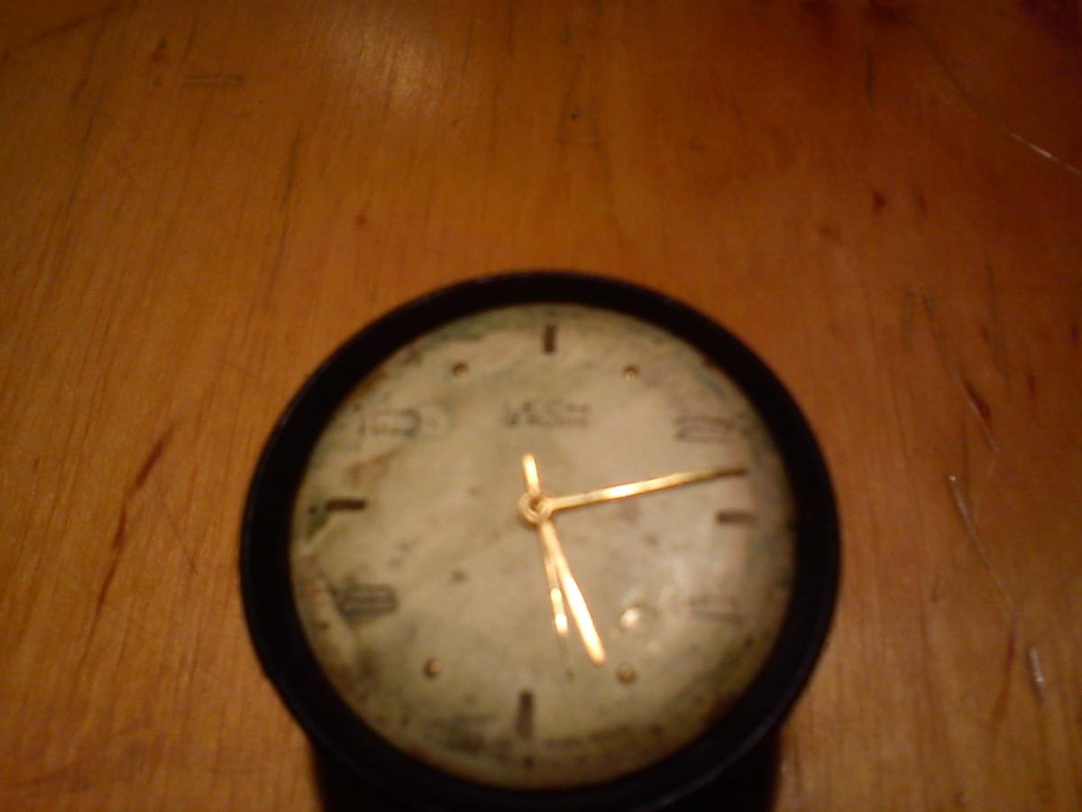

Pany mam pytanie czy mozna wyczyscic zazielenialo tarcze ma ktos jakies pomysly
Z tą tarczą żadnych szans wg. mnie. Zmyjesz ją do zera
Zrób lepszą fotę, bo na tej ledwo widać, która godzina, a co dopiero przyozdobienia na tarczy.
Zależy co to jest to zielone. Niedawno czyściłem tarczę Delbany z zielonej pleśni i zeszła bardzo ładnie od wody z mydłem... niestety z malowanymi indeksami :(
