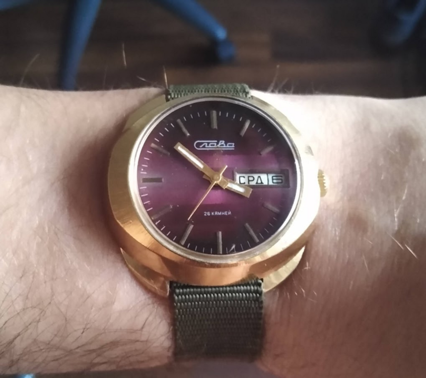

W oczekiwaniu na odpowiednią tarczę posłuży mi ta. Powinna być "22 kamienie", ile jest tam w rzeczywistości nie wiem, nie chce mi się badać(poprzednie badania doprowadziły do wyliczenia w zwykłej sławie kilku kamieni więcej niż 26 :P). Pompki zmiany daty nie ma, mechanizmu od szybkiej zmiany daty też nie ma, nie ma nawet na niego miejsca, więc oprócz tarczy chyba wszystko gra :) (jak ktoś się zastanawia jak ustawić obie daty bez pompki to już służę pomocą ;], trzeba kręcić w przód(lub tył), aż do ustawienia odpowiedniego dnia tygodnia, jak już mamy dobry dzień tygodnia to zmieniamy dzień miesiąca jak w 21 kamieniowej, kręcąc od 24:00 do 21:00 i z powrotem, powtórz. Dzień tygodnia będzie przeskakiwał w przód i w tył, dzień miesiąca tylko w przód, sprawdziłem, działa :D ) Nie wiem ile było wariantów tarczy w tej kopercie, ale jeden z nich możecie obejrzeć na tej aukcji https://meshok.net/item/131778763

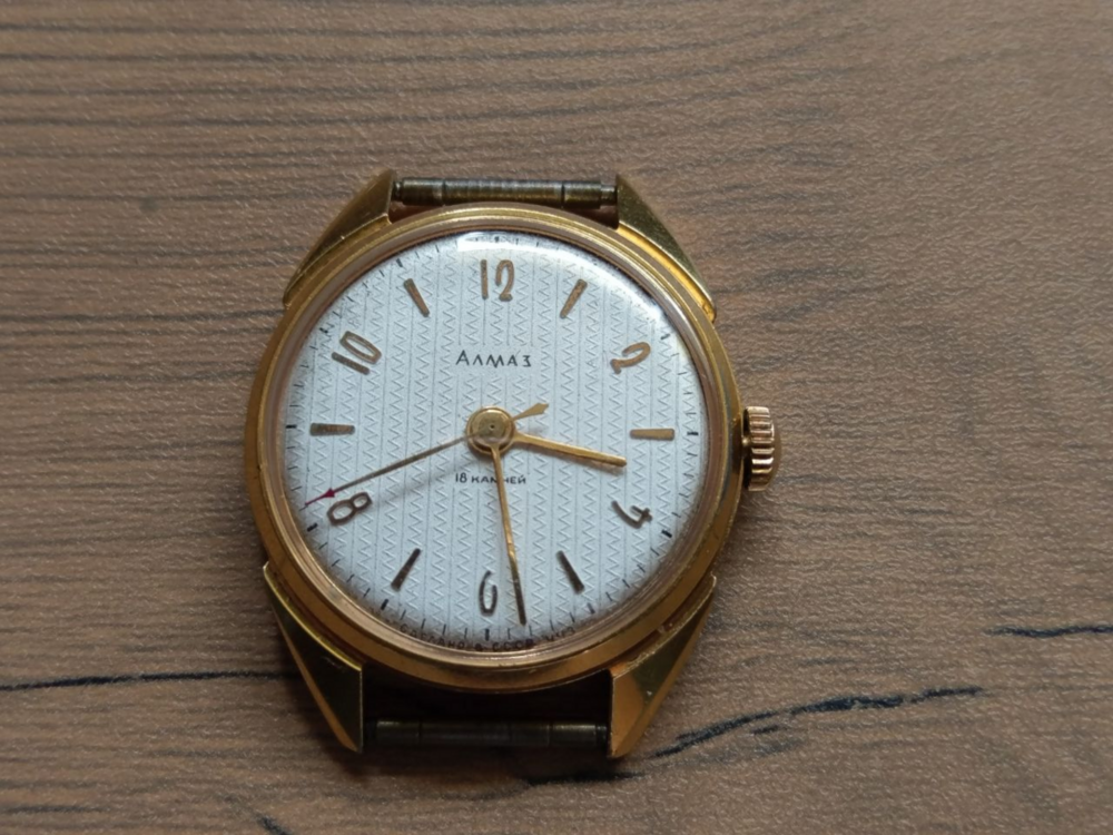

Rzadko ostatnimi czasy coś wrzucam, no ale taki egzemplarz myślę, że powinien się tutaj znaleźć :). Naprawdę super stan, jak na Ałmaza był bardzo mało noszony.
PieNkny! 😍  Ładniejszy od mojego. Zazdraszczam i gratuluję nabytku
Szukam ładnej tarczy do złotego Kirowskiego. POMÓŻCIE!!
Zegarki z CzCzZ (do wczesnych lat 60.) chyba stają się moim ulubionym zbiorem :) Świetny Ałmaz!
SZAŁ PAŁ!!!!
Aby zdobyć tego ałmaza, chyba musiałeś @papax teleportować się w czasie o jakieś 60 lat wstecz

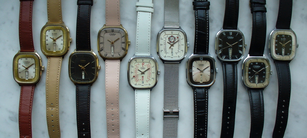

Udało mi się stworzyć pełną kolekcję, myślałem, że kfg będzie ostatni, ale okazało się, że zwykła medyczna zjawiła się u mnie później :) Popracuję tylko nad ringiem i kalendarzem i będzie mjut :)
Piotrek Ty te wszystkie Slavy kupiłeś jedynym strzałem...?

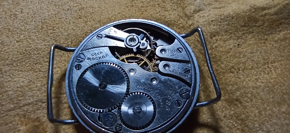

To Typ 3 czyli męski nareczny  który przypłynął razem z fabryka Dueber - Hampden z Ameryki do Moskwy.
Mega rzadki albo przynajmniej ja polowalem ładnych kilka lat 😁
4 lata (Polska, Ukraina, Rosja, Turkmenistan)
 Czwarta od prawej dla mnie Sztos! 👌Turkmenistan...:) A tak na marginesie ciekaw jestem jak polskie kolekcje radzieckich zegarków mają się na tle tego co mają koledzy  z zagranicy...
No dlatego właśnie zostałem w tyle z kolekcją. Nie penetruję wschodnich rynków... :)
