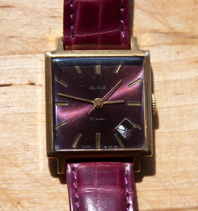

Dzięki   Waszym opisom odważyłem się na swoje pierwsze czyszczenie :).  Nigdy bym nie  pomyślał, że w zegarku może być tyle syfu!.
Jest super miło, jak zegarek po złożeniu rusza ..... i ciut mniej jak staje :D  Mimo tego, że  "trącony" ponownie rusza.
Zagłębiłem się w forum i chyba jednak trzeba wymienić balans, albo kotwicę :)
Takie  fajne znalazłem, z rozpisaniem części w werkach :
http://oldswisswatches.com/Spares/Slava_Mechanical_Movements.htm

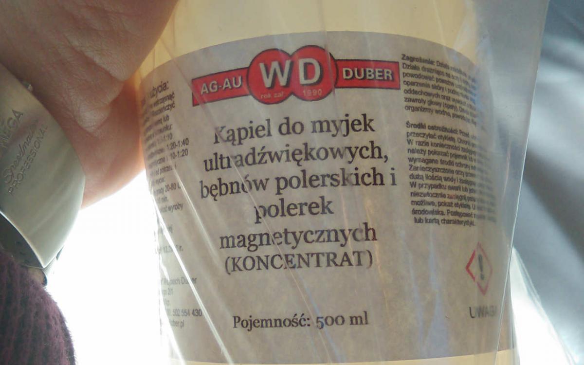

Do mycia części mechanizmu używałem gronala, zresztą korzystając z podpowiedzi Piotra  i sprawował się bardzo dobrze (silniejsze zabrudzenia super schodzą przy ciepłych a nawet gorących kąpielach.. Teraz gdy zacząłem używać myjki ultradżwiękowej też go używam ( :D a myłem w myjce trzy razy :D ). Czy ma ktoś doświadczenia w tym zakresie czy pozostać przy gronalu czy może używać płynu do myjek( pokazany na zdjęciu) oczywiście mówimy o amatorszczyźnie .
Z mojego doświadczenia z myjkami ultradźwiękowymi przy czyszczeniu wykopków :ph34r:  proponuję uważać przy czyszczeniu elementów galwanizowanych z uszkodzoną powierzchnią, elementów lakierowanych i elementów z miedzi. Jeżeli przesadzimy z czasem to zamiast czystej powierzchni uzyskamy księżycowy krajobraz :wacko: .
Myłem w myjce już sporo i czasem doświadczalnie. Najlepiej sprawuje się dla aluminium, stali nierdzewnej. Świetna sprawa przy usuwaniu starej luminy i lakieru ze wskazówek. Natomiast starych miedziowanych werków nie miałem odwagi do niej włożyć. Wala mi się gdzieś uszkodzony mostek to spróbuję temat odświeżyć.
P.S.
Zasadas robiłeś próby z tym koncentratem? Jak ma się do Gronala? Czyściłeś tylko mechanizmy stalowe?
Zerknij co akurat dłubię w swoim garażu https://www.youtube.com/channel/UCBe9r1VSaPYiBqpSJ2fdmAA
Jak na razie czyściłem tylko części mechanizmów stalowych i to gronalem i chyba przy nim pozostanę, bo bardzo dobrze rozpuszcza stare smary i zabrudzenia i przede wszystkim jest to preparat specjalistyczny miedzy innymi do czyszczenia mechanizmów zegarów i zegarków, sprawdzony przez wielu zegarmistrzów.
W pokazanym powyżej płynie czyściłem tylko dekielki ze stali nierdzewnej, puściło, ale bez rewelacji. Stal nierdzewna moim zdaniem jest najłatwiejsza ( najbardziej odporna) na działanie wszelkich płynów i tu zaskoczeń nie powinno być, ci do pozostałych to trzeba bardzo uważać.
