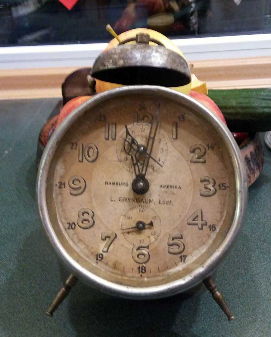

A ja dostałem od Krzyśka takiego łódzkiego. Jedyny jaki mam, za to z mojego miasta  :).
Zdjęcie telefonikiem, więc cudnie nie wyszło.
Ja z Lodzi mam chyba 3szt GF. Zegarmistrz Jan Placek.
Zazdroszczę, bo lubię przedmioty związane z moim miastem. Brzezińska 10 z adresu imć Placka to zresztą zupełnie inne miejsce niż dziś. Po wojnie przemianowano ją na Wojska Polskiego (mieszkałem tam 25 lat), a obecna Brzezińska jest jej peryferyjną kontynuacją, wyprowadzającą ruch na Warszawę.
Na przedwojennym zdjęciu widać kościół NMP, gdzie się ulica zaczynała, pstryknięto fotkę przy numerze 13, więc któraś z widocznych kamienic to Placka Jana siedziba.
A to nie wiedzialem:-) szukalem ul Brzezińskiej 10 na obecnej Brzezińskiej nie wiedząc, że nazwy zostały zmienione. Ja od dawna szukam budzika z mojego miasta Zduńska Wola, J.Goldberg Łaska 3. Widzialem takie w naszym muzeum miasta. A tk poza tym tez jestem z Łodzi ale od 30 lat Zd Wola :-)

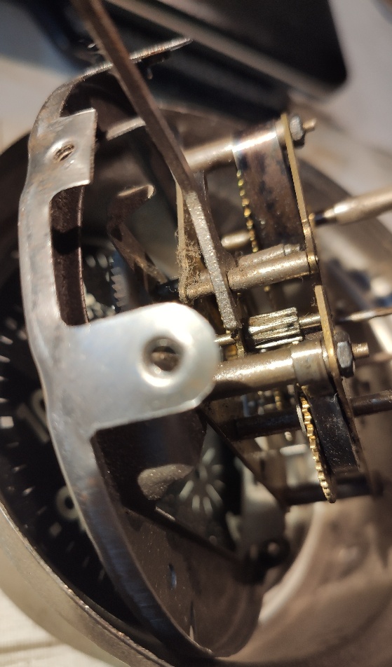

Nie chodzące - mechanizm zablokowany brudem i rdzą. Suchy jak pieprz, oliwy od fabryki chyba nie posmakował.
Rozebrałam (kolejność rozkładania balansu zupełnie od "czapy" - nie mam pojęcia od czego się zaczyna rozkładanie :unsure: )
Umyłam, sprężyny wykąpałam w słoikowym szejkerze z benzyną - dostałam kiedyś reprymendę od Kinia za mycie sprężyn w wodzie - wbiłam sobie to do głowy 1,5 roku temu ;)
Złożyłam jak fantazja podpowiadała.
CYKA!! Haha! CYKA!! Nie wiem jak długo pochodzi ale ważne, że chodzi :D
Szkoda, że nie widzieliście jak "składam" balans ;)

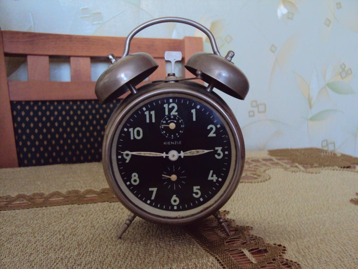

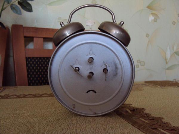

Panie Marku - mój wygląda bardzo podobnie! Nawet takie same plamki ma na wskazówkach :)
Za to widzę, że w moim brak pałąka u dzwonków.
Lata 60-te? To może być odrobinę starszy niż przypuszczałam, dziękuję :)
Oznaczeń nie ma. Napisałem orientacyjnie. O ile pamiętam, to wskazówki sekundowa i nastawiania budzenia z plastyku, to i lata 70.

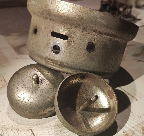

Obudowa budzika nie wygląda na niklowaną. Jakaś licha srebrzysta farbka w cienkiej warstwie. Jak zeszlifuję rdzę to zlezie razem z rdzą. Jaką to farbą srebrzystą odświeżyć?
Pstryknij, jakieś zdjęcie, co by się można było przyjrzeć , tej niby farbie .
Sam jestem ciekaw, no i wtedy pomyślimy . :)
Niedługo teleportuję się "na kwadrat", cyknę fotki anturażu Kinzlora, to wrzucę :D
Edytowane przez Yodek
Pacjent nadal żyje czyli jest szansa, że reanimacja się powiodła :)
Zrobiłam zdjęcie. Co ciekawe owa rdza ma również zielonkawy nalot. Wewnątrz jednego z dzwonków widać jak odchodzi "farba" jakaś..
Nie wygląda mi to to na farbę, myślę, że jest to cienka powłoka galwaniczna, spod której wychodzi rdza.
Zielonkawy nalot może świadczyć o stopie miedzi, mosiądzu.
Po oczyszczeniu i wypolerowaniu najlepiej byłoby nałożyć nową powłokę galwaniczną chromu bądź niklu.
Myślę, że nie byłoby dużym przestępstwem pomalowanie farbą w sprayu, są takie dostępne. Lakier chrom o lustrzanym połysku, metal po tym wygląda jak chromowany.

Zielonkawy nalot co ciekawe jest tylko na dzwonkach, na puszce go nie ma.
Farba w sprayu! Faktycznie to jest pomysł :D Cieniutka, nienachalna warstewka. Trzeba poćwiczyć bo jeden ruch za dużo i zaciek jak ta lala ;)
Żadna farba w sprayu nie przybliży nawet o włos do efektu niklu!bo nim był powlekany budzik i dlatego tak wygląda :D zwyczajnie wyczyść go dokładnie papierem ściernym coraz drobniejszym aż do efektu lekkiego połysku i zakonserwuj woskiem ,no chyba że masz możliwość ponownego poniklowania ;) każda farba spierdaszczy taki budzik.Dzwonki najlepiej polerować w tokarce lub wiertarce.

To jest nikiel jednak? :)
W takim razie zaczynam od czyszczenia, a potem wosk (do głowy by mi ten wosk za nic nie wpadł)

Gosia, poszukaj zakładów galwanizerskich  (w googlach), w twojej okolicy, wykonują czyszczenie, niklowanie... nie jest to drogie.  :rolleyes:
