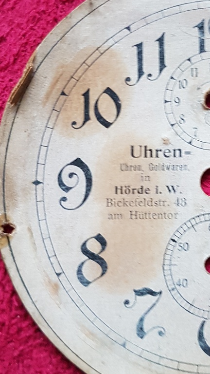

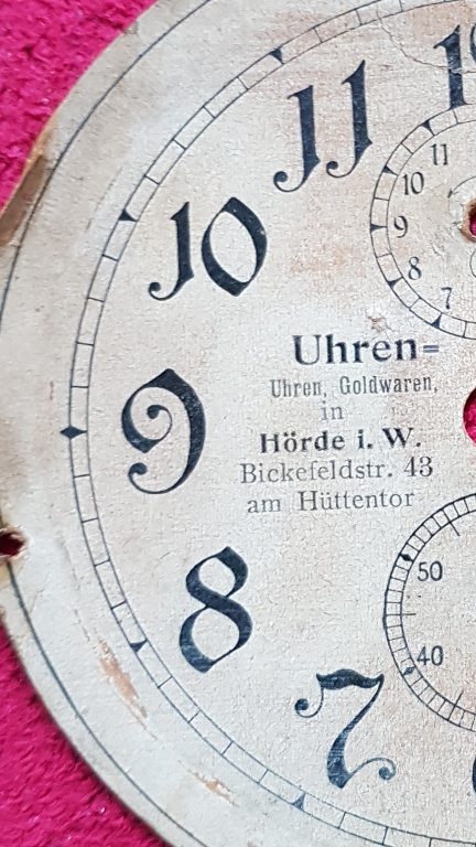

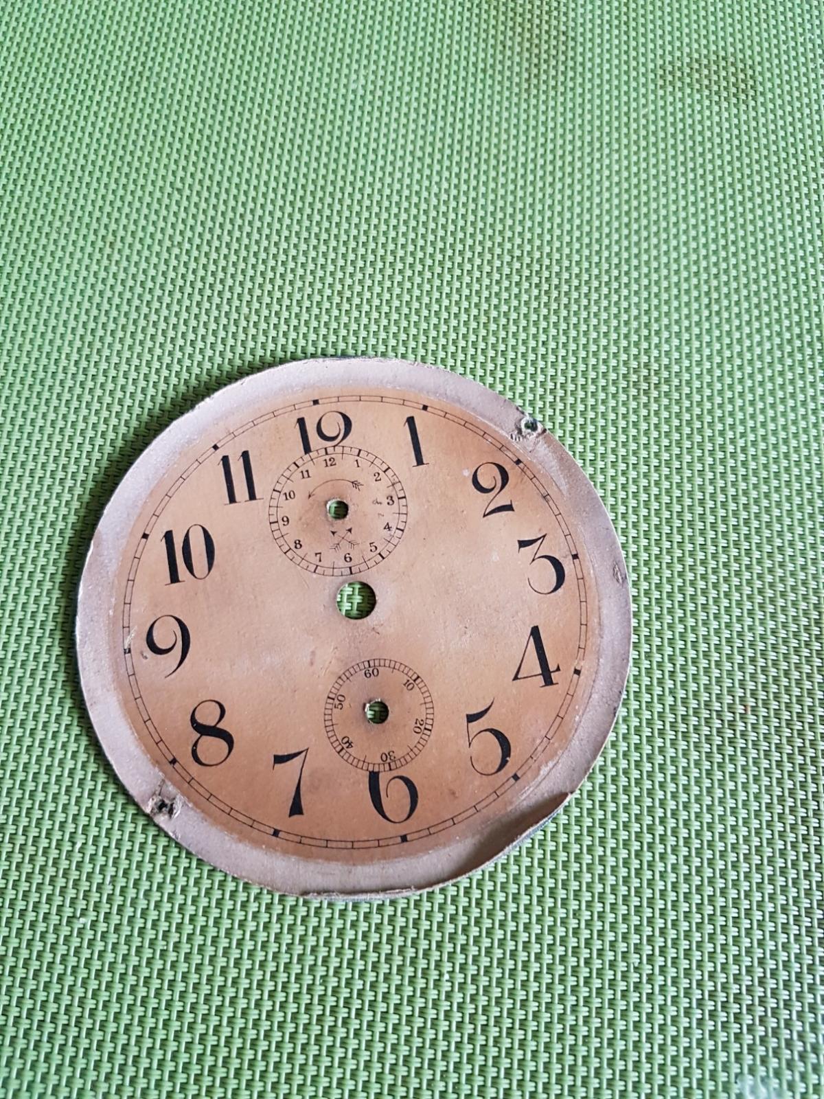

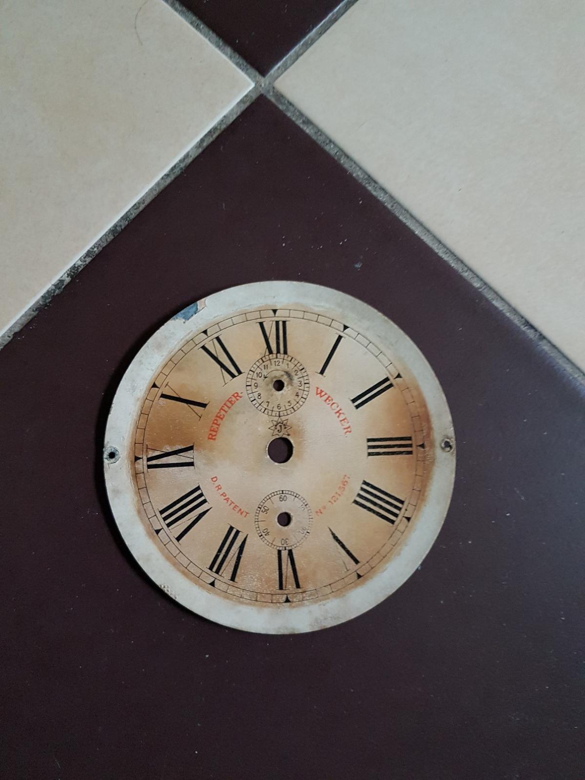

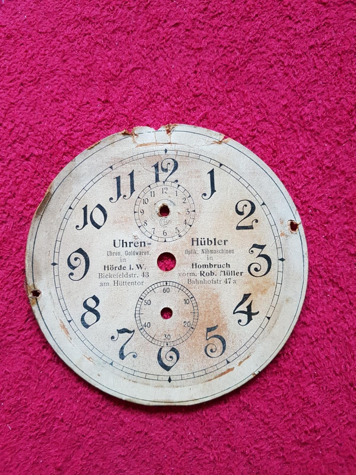

Znów muszę opisać nowe wnioski. Tak jak mowisz po alkoholu wrzuciłem ją na pk 40min do benzyny ekstrakcyjnej i wysuszyłem. Niestety zniesmaczony brakiem efektu i faktem pogorszenia sprawy w moim HAU wuszedłem z domu zostawiając tarcze na blacie. Gdy wróciłem oniemiałem. Plamy prawie znikmeły a tarcza wygląda dużo lepiej niż przed pierwszym dzisiejszym zabiegiem na alkoholu. W załączniku zdjecie przed i po. A to "przed" oznacza , ze przed Desprejem bo tarcza i tak juz byla kiedys moczona w benzynie. Efekt dla mnie bardzo satysfakcjonujący. Zobaczcie sami:-)
Super :)
Znaczy się , że zabiegi te doprowadziły do oczyszczenia tarczy .
Efekty były zadziwiające ?  Bo benzyna - dużo dała , ale nie do końca , a użycie alkoholu , początkowo pomogło , ale później pogorszyło .
A teraz opisałeś , że jeszcze raz benzyna i mimo pierwszych wniosków , że żadnej poprawy , to po czasie poprawiło się na zadawalający efekt .  Bardzo ciekawe .
Brawo i dzięki za opis eksperymentu :)
Miało tego muszę przyznać, że po kolejnych kilkudziesięciu minutach po plamach, które widzicie na zdjęciu nie ma już śladu:-) Także myśle, że docelowo po kolejnych kilku eksperymentach poznamy recepte na odplamienie tarcz naszych budzików. Nie mniej jednak gwarancji nie będzie bo tak naprawdę każda tarcza może być zabrudzona smarowidłem o innym składzie chemicznym.
To teraz uważaj... Plamy pozostałe po działaniu alkoholem, pochodziły od oleju, który został wchłonięty przez papier nasączany szelakiem... Użycie dwóch rozpuszczalników w odpowiedniej kolejności, spowodowało usunięcie zaplamień pochodzących z dwóch źródeł... Masz jeszcze zaplamienie pochodzące od tlenku żelaza czyli tzw. ":rdzy'. działając na nią kwasem cytrynowym powinieneś również je usunąć. Ale z tym reagentem ostrożnie. Nanieś roztwór punktowo za pomocą patyczka z watą tylko na miejsca zaplamione... Powinno pomóc...  wink.png a jeszcze jedno... mówi się ......... tongue.png  Nic nie musisz poznawać, to stare metody konserwatorskie...

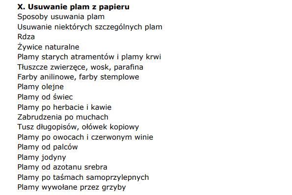

Ps . Kupiłem książkę Władysława Sobuckiego, Konserwacja papieru : zagadnienia chemiczne.
W treści jst spory rozdział na ten temat. Jak dojdzie postaram się podzielić wiedzą .
Książka zawiera takie zagadnienia z tego zakresu

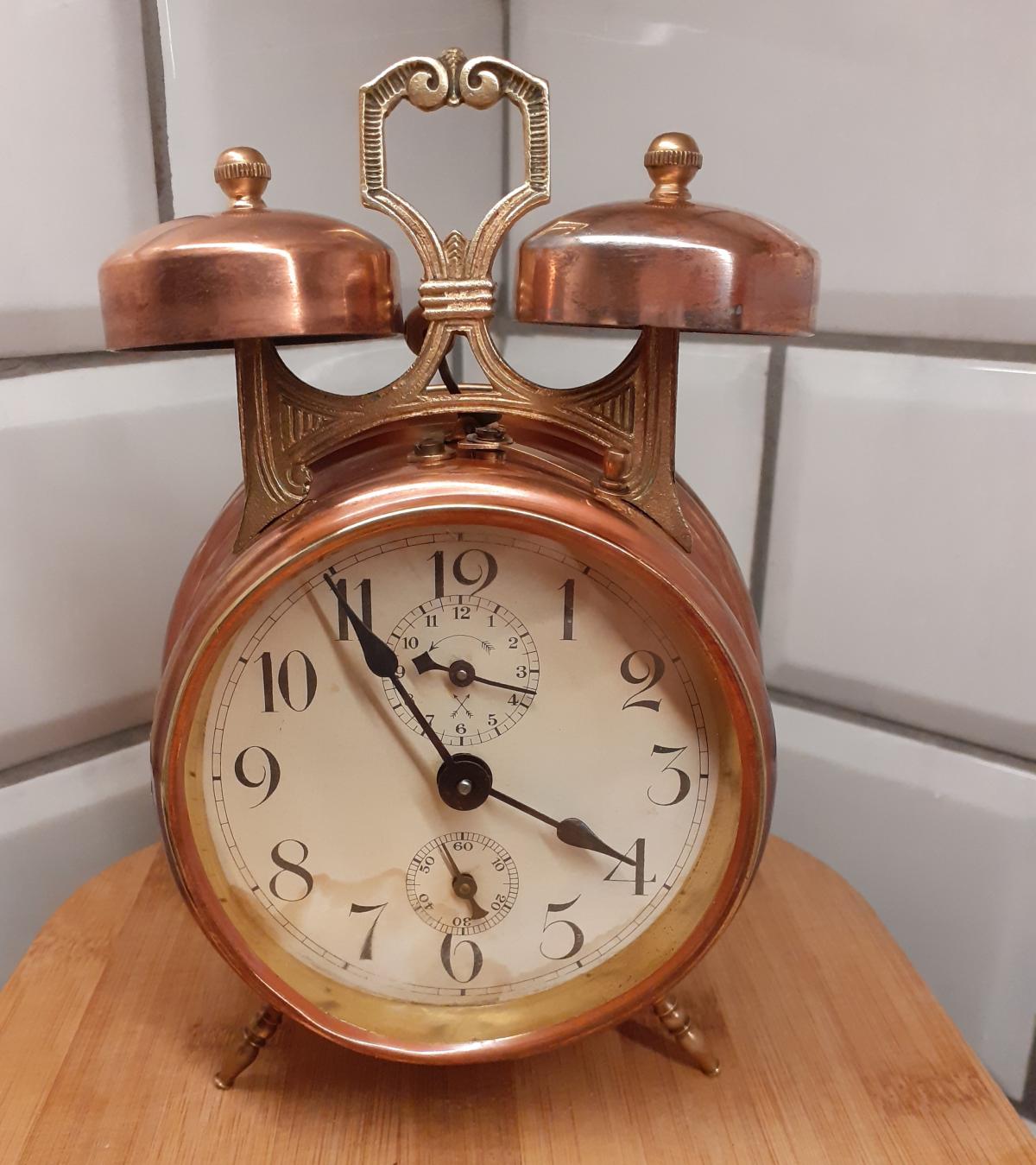

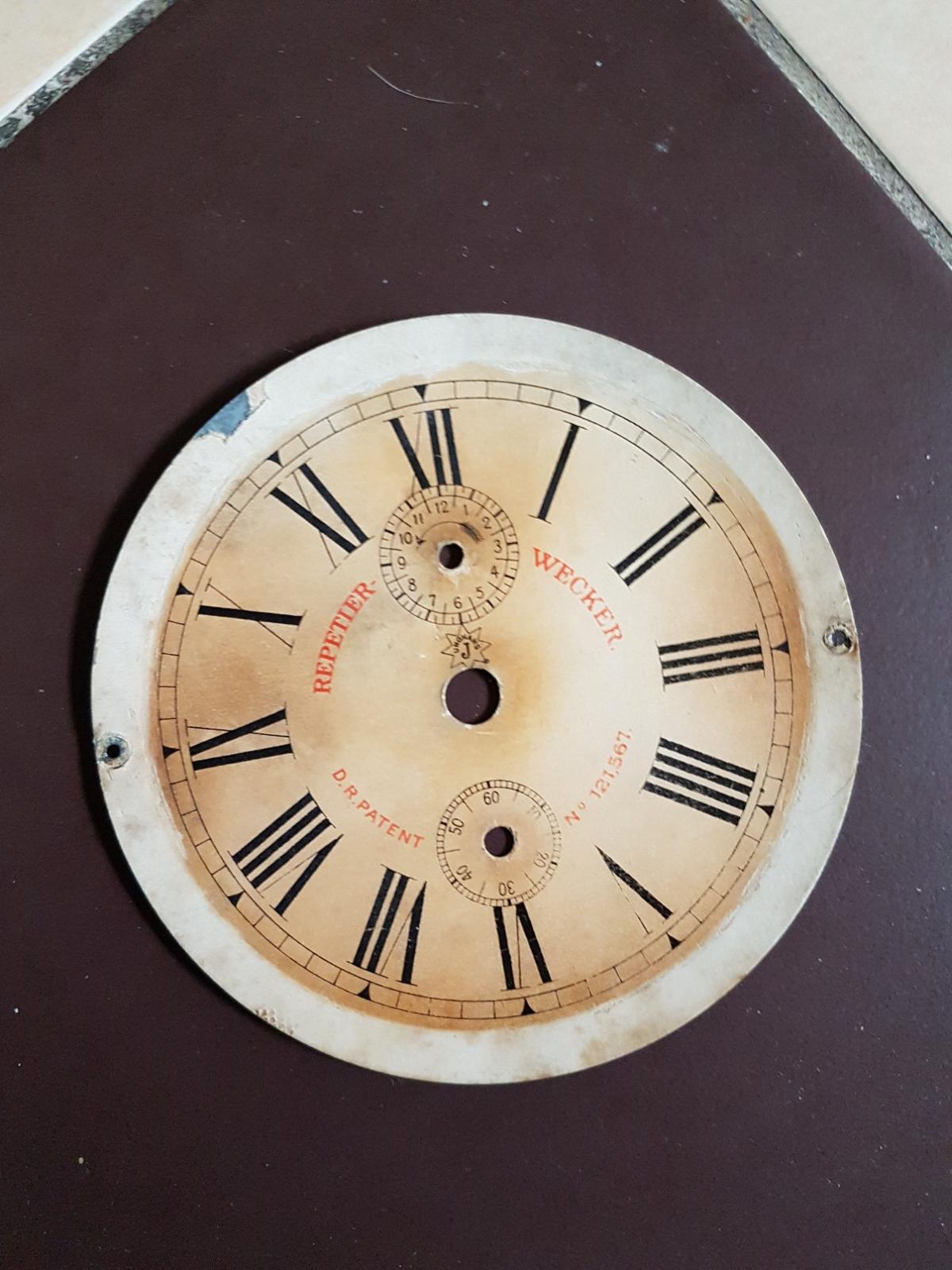

Kolejne testy tym razem na prezentowanym wczoraj Junghans Tapageur. Tarcza kilka miesięcy temu po kuracji w benzynie ekstrakcyjnej / kilka procesów w sumie ok 40-50h moczenia/ Efekt bardzo dobry. Rozjaśnienie o ok 70% - przedstawia to zdj nr1. Teraz wlewam Desprej. Po 25min kąpieli i suszeniu pociemnienie plam w okolicy godz IX i III. Zdj nr 2 z wyraźnym odcięciem nad IX - czego nie było wvześniej /zdj nr 3/ Nastepnie po ok godz przerwy kąpiel ok 40min w benzynie ekstrakcyjnej i suszenie.
Reasumując w tym eksperymencie nie uzyskałem żadnej poprawy. Po czasie wszystko wŕóciło do stanu ze zdj nr 1. Desprej nie nabrał barwy rudo- żołtawej jak w przypadku wcześniej testowanych tarcz, gdzie uzyskałem efekt poprawy. Także przypuszczalnie barwa tarczy nie była związana z zatłuszczeniami a może z działaniem promieni UV.

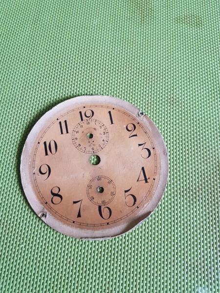

Tarcza od budzika Badische po ok 30h kąpieli w benzynie ekstrakcyjnej i suszenie suszarką po każdym moczeniu. Brak jakiegokolwiek efektu. 0% poprawy zdj nr 1.
Po kilku tygodniach 25min kąpieli w Despreju i suszenie. Prosze zobaczyć plamy znikneły już w kąpieli zdj nr 2. Zostawiając po sobie żółto-rude zabarwienie Despreja. Zdj nr 3. Po wysuszeniu efekt super! Nie mniej migracja plam w okolice godz 5tej - a tam plamy nie bylo!! Oraz częściowe pozostawienie plamy miedzy godz 3 a 4. Zdj nr 4.Nastepnie po ok 2h kąpiel w benzynie i uzyskanie ostatecznego efektu - zdj nr 5.
Także jestem bardzo zadowolony bo szczególnie mi zależało na pozbyciu się plam na tej tarczy reklamowej tego ciekawego modelu.

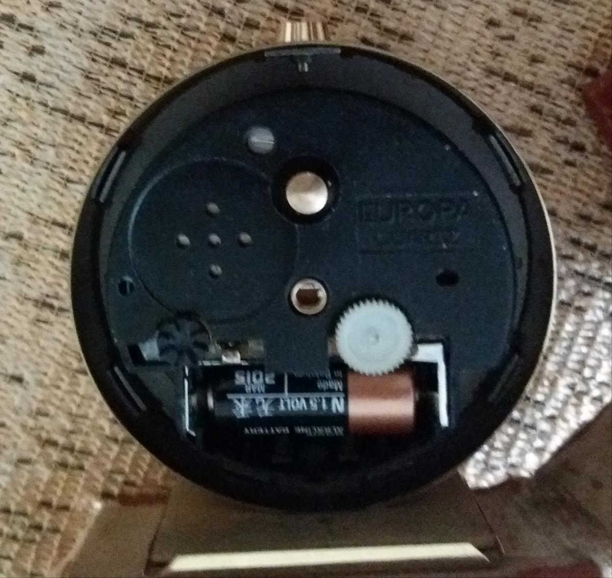

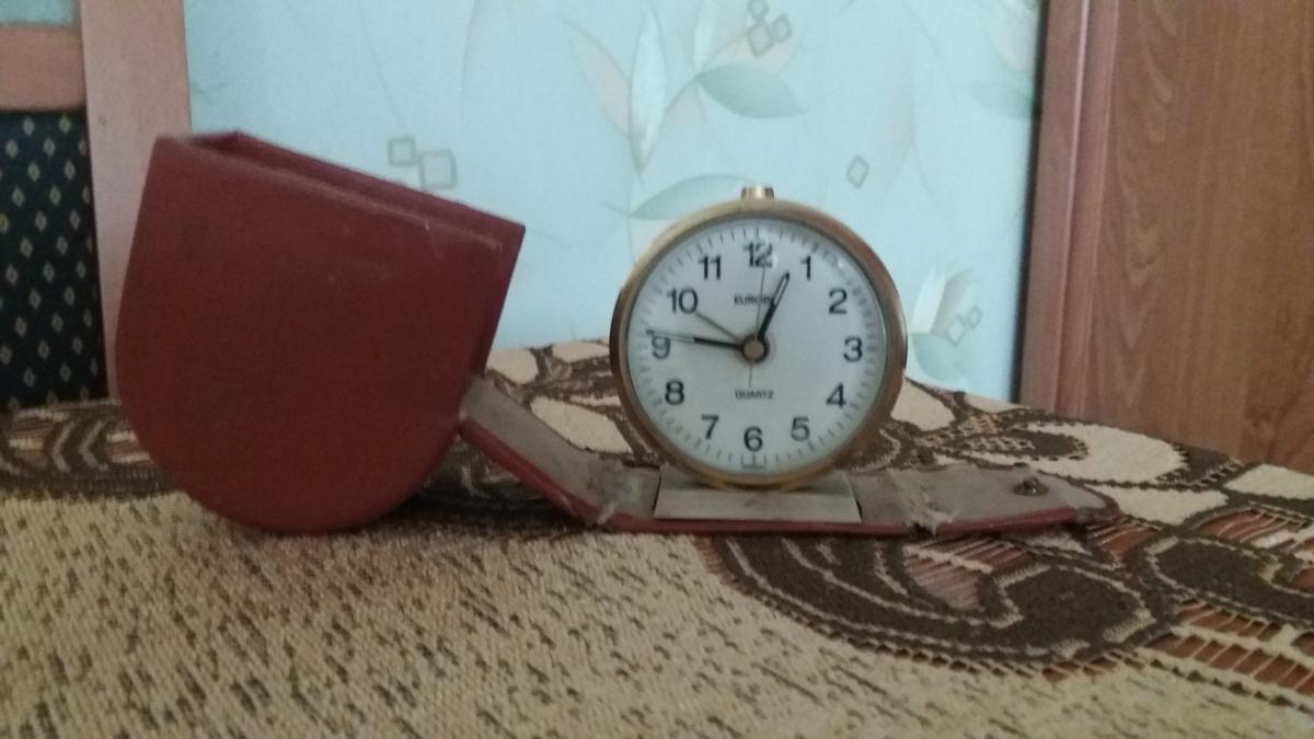

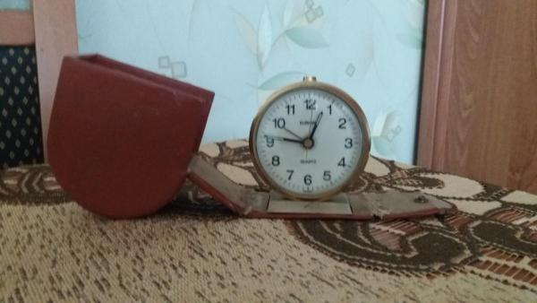

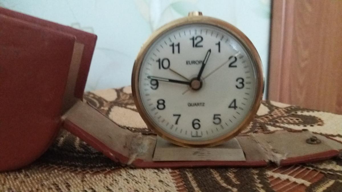

EUROPA QUARTZ Germany
Budzik z okresu przejściowego od mechanicznych do kwarcowych. Obudowa wykonana z blachy mosiężnej. Etui kartonowe, oklejone płótnem introligatorskim.
