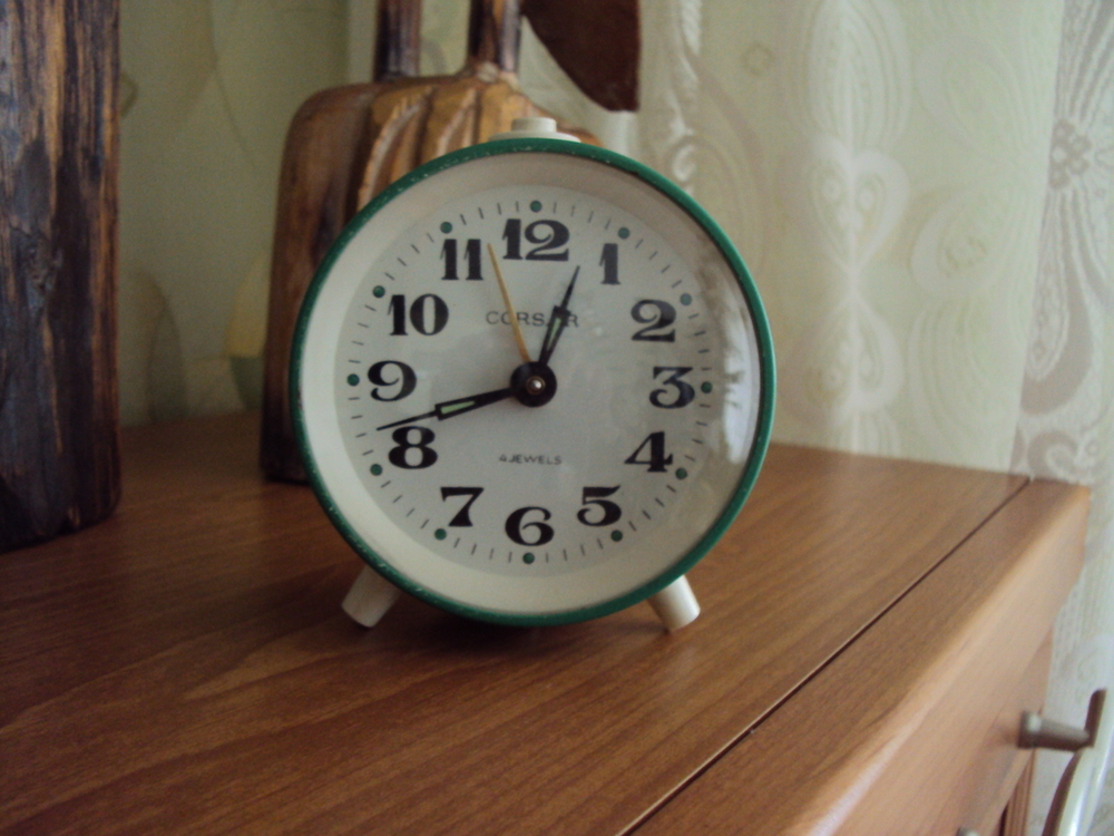

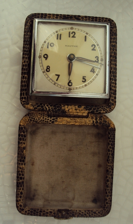

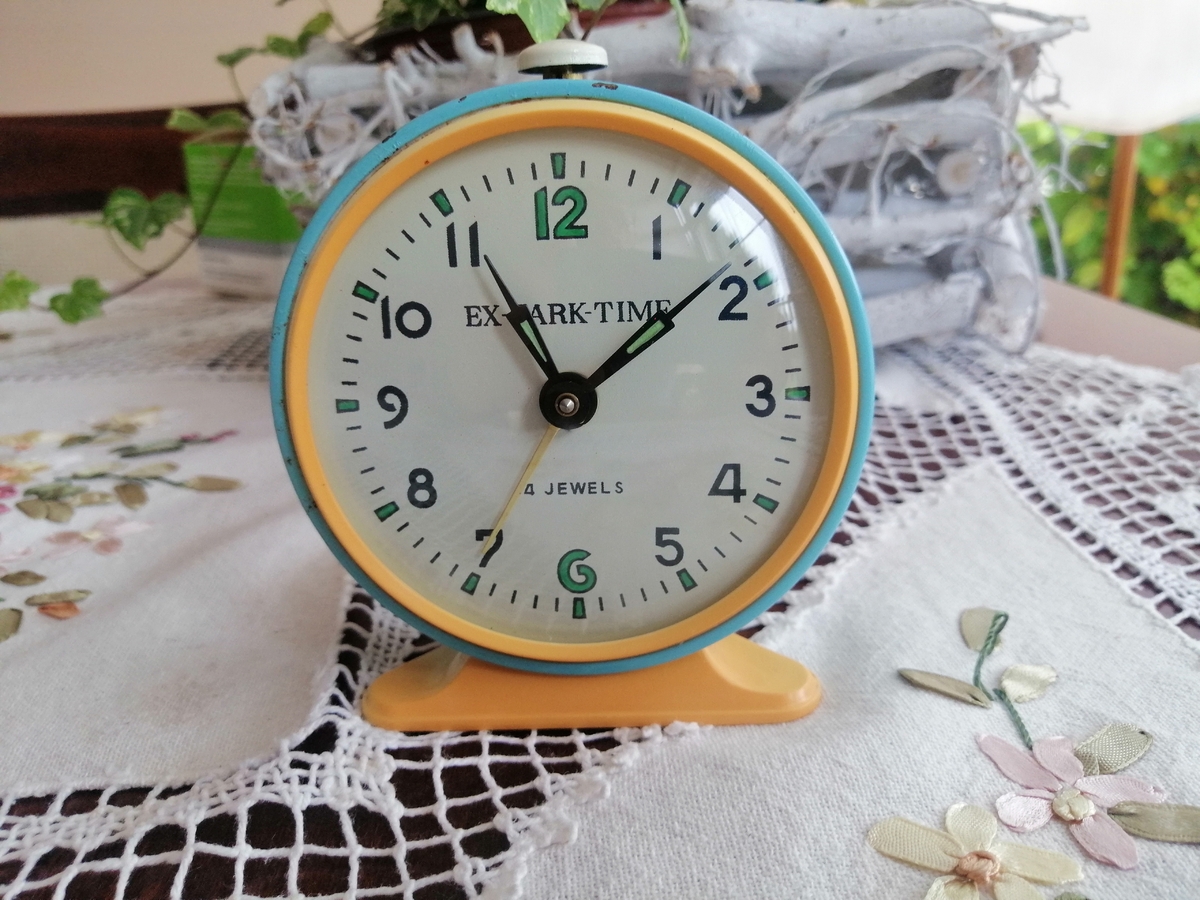

Teraz zauważyłem, że koresponduj on wzorem tarczy i wskazówek do budzika podróżnego.
Edytowane przez Marek Szajerka
Uzupełnienie o tekst.
Trafiłem, szkoda było nie podnieść na budzik, w którym zaciekawiła mnie marka EX-PARK-TIME w dodatku ma 4 kamienie. Przeszukałem Internet i kierując się podobieństwem wskazówek, trochę konstrukcja obudowy dopasowałem do niego budzik VITYAZ. Nie znam kompletnie ich mechanizmów, wiec czy mógłby któryś z kolegów potwierdzić lub zdementować że ta ta sama rodzina tylko ten mój to "wersja exportowa", przynajmniej o opisie tarczy😀😉?
Nowa nazwa Witjaza po rozpadzie Związku Radzieckiego. Wyprodukowany został w drugim kwartale 1992 r. Przykładowo Corsar, z pierwszego  kwartał 1992 r.  Firmy szybko zareagowały na rozpad ZSRR w grudniu 1991 r.
korekta i uzupełnienie informacji
I wszystko jasne, wielkie dzięki.

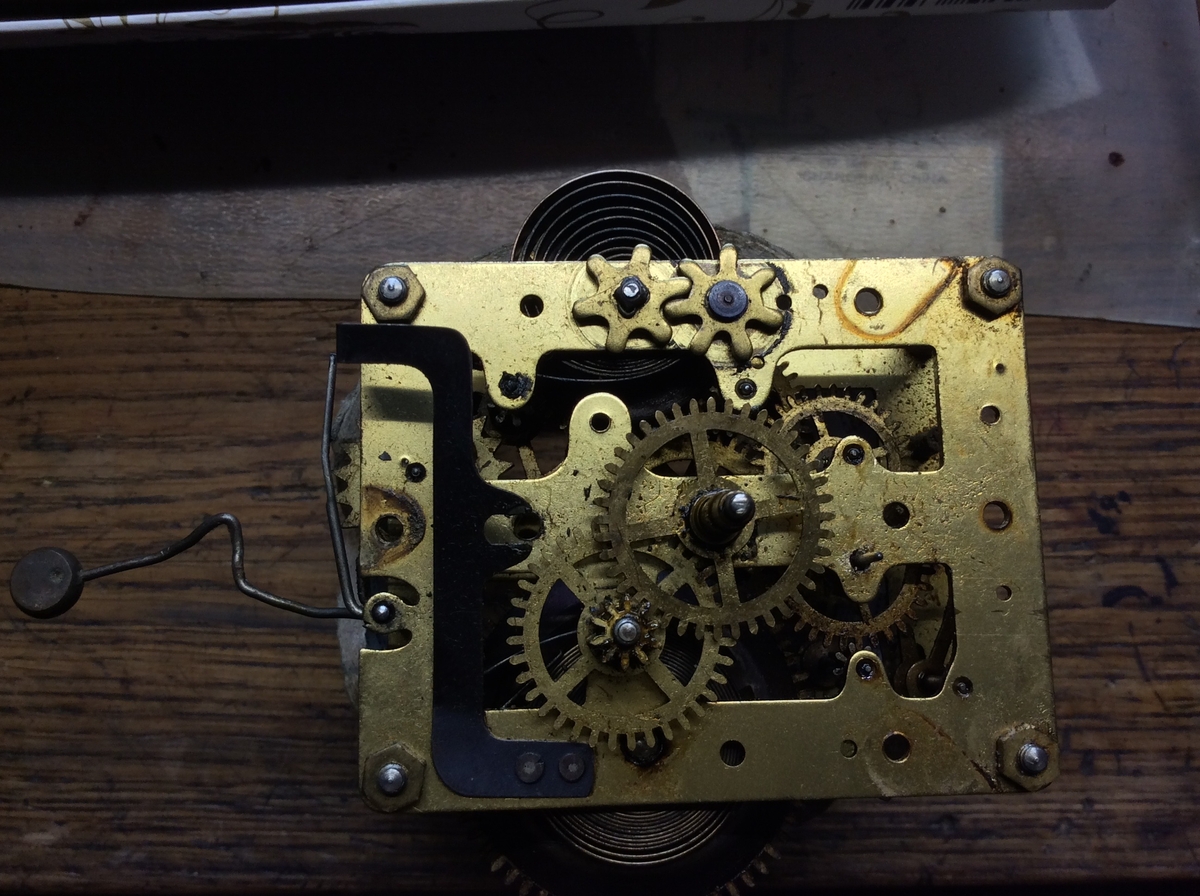

Udało mi się kupić budzik z centralną Beckera . Budzik w średnim stanie , sporo przy nim pracy. Sam mechamizm bardzo ładny , ale straszliwie był "zaniedbany" w środku tyła tona pasku , starych smarów i kurzu , ani chciał drgnąć. Po myciu i wyprostowaniu paru rzeczy śmiga aż miło. Mechanizm z pełnymi frezowanymi zębnikami . Ciekawa przekładnia, sam mechanizm należy do tych mniejszych niż standardowe .
Dla zainteresowanych taka ciekawostka ... Teraz trzeba się wziąć za resztę...
Edytowane przez LESKOS
Czasem lepiej powiedzieć coś, nie mówiąc NIC!  🤔
Coś pięknego :)
Ten sekundnik..... i piękne tykanie.
To też akra, czy coś innego?
Pozdrawiam Mirek
Ja robię własną mieszankę -  K3  odrobiną Akry i wszystko do myjki ultradźwiękowej. Temperatura 55-60 stopni i 30 minut wystarczy. Potem pasywacją naftą na gorąco . Sprężyny, włosy i inne elementy sprężynujące do puszki z naftą i pływa w pracującej myjce z wodą .  40 minut i jak nowe. 😉👌

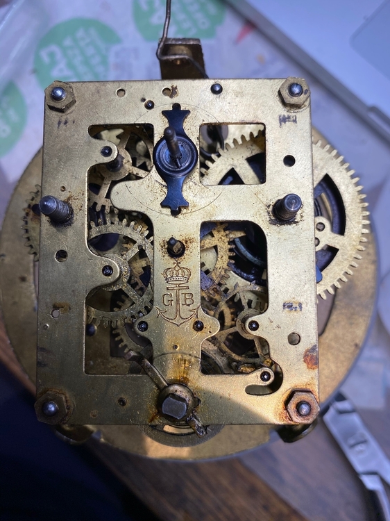

Ale masz farta do GB z centralną:-) Ktory to model? Pokaż całość...
Budzik w rozsypce,  sporo pracy przy obudowie bo mocno powgniatana. (mosiądz) i to na poważnie ale wygląda już jako tako ... powoli będę składał . Ciekawostką jest tarcza  . A model chyba jak poniżej ...
Jak skończę to pokażę 😉

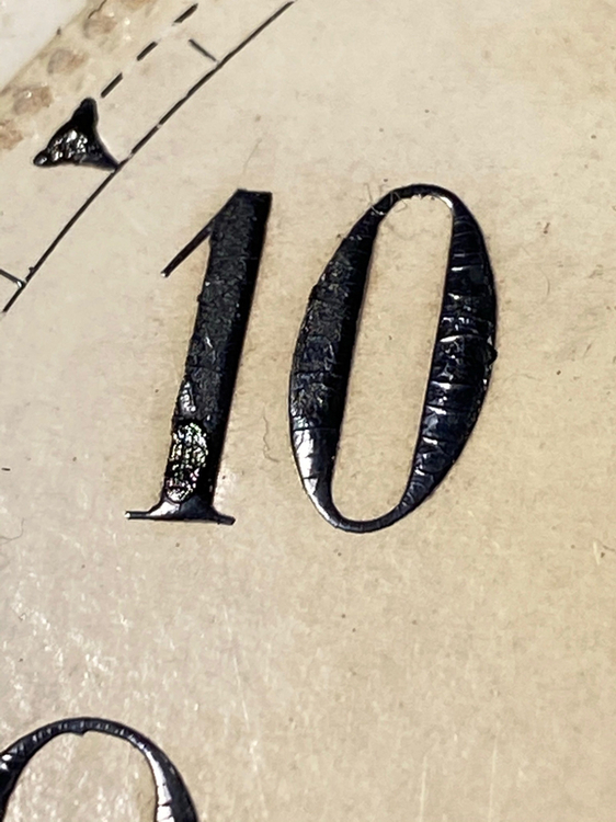

Aaaa to juz wiem. Chyba go kiedyś juz pokazywales? Tarcze odplamialeś juz benzyną ekstrakcyjna?
W dniu 6.10.2020 o 10:42, Kirsan napisał:
Budzik jest caly mosiezny szkla grube fazowane na przystawce balansowej napis Made in France , na werku wybite litery A D
tarcza mosiezna, budzik siedmiodniowy, W sieci znalazlem informacje o takim budziku 'Antique French cariage  alarm clock 1880"
Jesli ktos na forum ma wiecej informacji o tym budziku prosze napisac za co dziekuje.
W dniu 6.10.2020 o 15:30, Dymar3 napisał:
Niesamowity...
Budzik jest piękny, pochodzi z przełomu wieków dziewiętnastego i dwudziestego. Posiada tzw. mechanizm paryski na licencji firmy Japy Freres. Sygnatura AD jest mi nieznana, prawdopodobnie należy do któregoś z paryskich zegarmistrzów, których było setki. Budzik produkowany na import do Wielkiej Brytanii lub został złożony w tym kraju, stąd napis Made in France. Wartość sprawnego budzika w takim stanie to nie mniej niż 800 złotych. Nic więcej nie jestem w stanie powiedzieć bez obejrzenia budzika. Serdecznie pozdrawiam.
Nie , nie pokazywałem. Tą tarczę nie za bardzo można czyścić przez moczenie w benzynie (ja to robię w aptecznej). Litery są półwypukłe, z kruchej żółtawej masy, pokrytej tuszem i to chyba wodnym, który przy próbie moczenia w benzynie po prostu rozpada i odkleja się od podłoża. Można zatem tylko delikatnie umyć tamponikiem, ale też nie za bardzo bo podłoże to karton z powierzchnią kredową. Niestety chyba jej nie wybarwię, pozostanie z patyną czasu...😉
31 minut temu, LESKOS napisał:
Nie , nie pokazywałem. Tą tarczę nie za bardzo można czyścić prze moczenie w benzynie aptecznej. Litery są półwypukłe z kruchej żółtawej masy pokrytej tuszem i to chyba wodnym, który przy próbie moczenia w benzynie po prostu rozpada, odkleja się od podłoża. Można zatem tylko delikatnie umyć, ale też nie za bardzo bo podłoże to karton z powierzchnią kredową. Niestety chyba jej nie wybarwię, pozostanie z patyną czasu.
1 minutę temu, Kirsan napisał:
Patyna czasu mu nie zaszkodzi a bedzie to orginal
No przecież piękna ta tarcza. Nic jej a nic nie brakuję.
