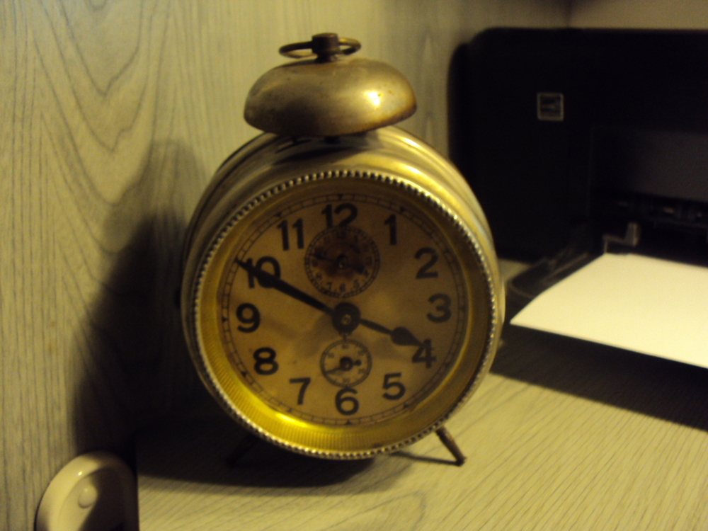

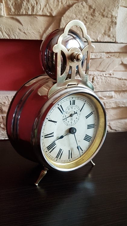

Chciałbym zabrać głos w sprawie datacji. Bazując na kształcie logo, myślę, że jest egzemplarz z lat  90 XIX w. do 1914 r.
Datację opieram na materiale który przedstawiłem na tej stronie.
Mam identyczny egzemplarz, który jest w mojej rodzinie pamiątką z ok. 1908 r. Nie ma w nim elementów nieoryginalnych. Jeszcze raz pokażę ten budzik. Na jego pewnej datacji oparłem konspekt postu o budzikach GF.
Ze względów  emocjonalnych  pozostawiłem na nim ślady używania przez przez wiele dekad. Dla mnie wzruszające są fragmenty obudowy wyślizgane przez dotyk palców. Dla mnie to część  duszy zegara, czy w tym przypadku budzika.
Taki oto sentymentalny wpis, w tym szczególnym czasie, kiedy pamiętamy o Zmarłych.  Oczywiście każdy ma własna koncepcję.
Pozdrawiam. Marek

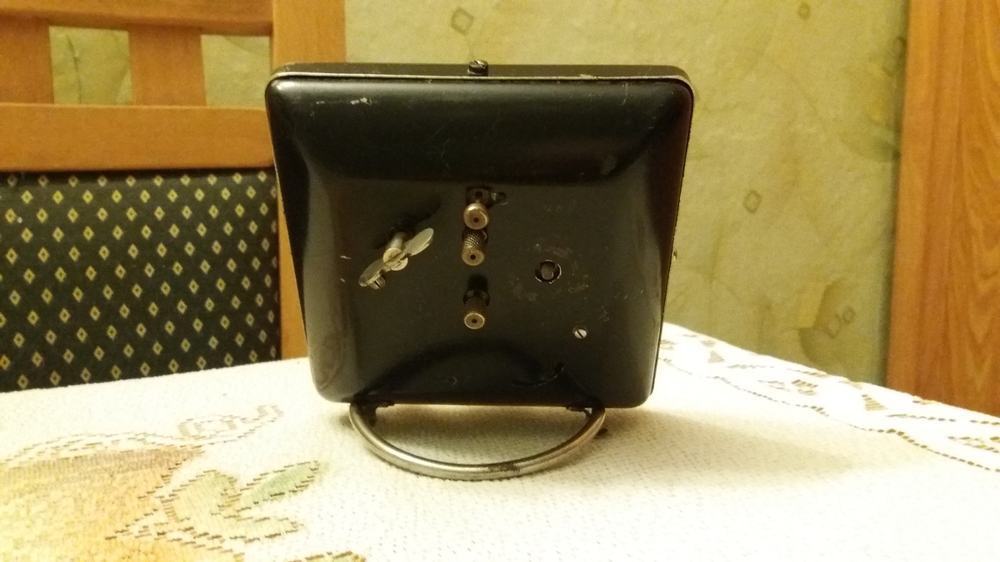

Dzięki zdjęciom wskazanym przez  Mechanika udało mi się uruchomić Westcloxa, model z lat 1938-58.
Opis katalogowy ze strony Westclox
https://clockhistory.com/0/westclox/model-546-1.html?page=23
Westclox Spur Style 1 Czarny świecący budzik

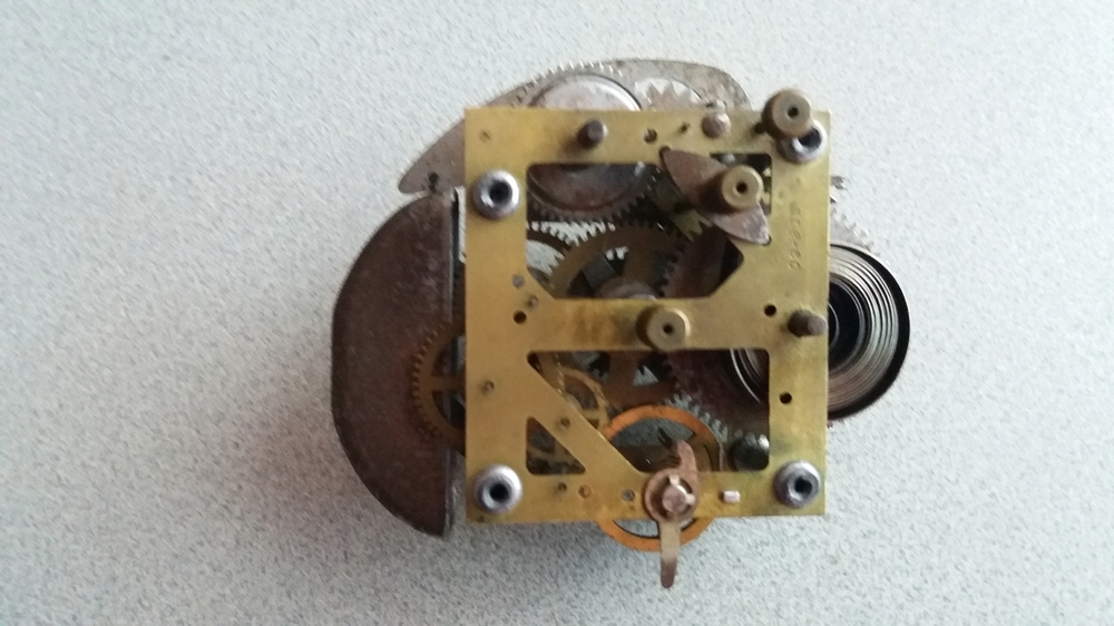

Obecnie budzik nie nadaje się do codziennego użytku. Jest w dużej części kompletny. Sekcja budzenia sprawna sekcja chodu tez jako tako działa. Posiada charakter kolekcjonerski. Specyfiką są otuliny osi, które są już wyrobione. Szczególnie dotyczy to kotwicy.
Zamontowanie włosa oraz koła balansowego posiada identyczny układ jak w polskich dużych Poltikach z lat 50 -60. Na osi koło balansowe jest nad płytą wewnętrzną, do której montowana jest tarcza. Natomiast włos balansu jest zamontowany po płytą zewnętrzną. Kotwica jest między tymi dwoma elementami.
Rozpisałem  się na ten temat, ponieważ metoda prób i błędów  dałem koło po płytę zewnętrzną a tu ograniczenia uniemożliwiające taki montaż , (suwak do regulacji włosa oraz gniazdo do zakołkowania włosa.)
Dzięki zdjęciom Mechanika  udało mi się sprawnie rozwiązać problem. Westcloxa miałem rozsypce ok. 5 lat. W ubiegłym miesiącu za pośrednictwem Internetu udało mi się przypadkowo  kupić identyczny mechanizm, też bez koła, ale za to miał kotwicę. Westcloxa kilka lat temu też kupiłem w rozsypce. Nie miał nawet  dzwonka. Ten obecnie wstawiony ma sygnaturę UK 60.  Sprawę dzwonka ewentualnie jego fabrycznego braku to może zapewne rozstrzygnąć Mechanik. Odnośnie  wtórnego mechanizmu , można obrazowo napisać, że jest tylko wyprofilowany trzonek młotka, który uderza o dzwonek.  Natomiast w  przypadku mechanizmu   oryginalnego,   na trzonku osadzony jest młotek, który zapewne uderzał w blaszaną obudowę budzika.
Tak, jak napisałem, zdaję się na ostateczną opinię Kolegi Mechanika, który z racji kolekcji tych modeli posiada skale porównawczą.
Jeszcze raz dziękuję za pomoc.

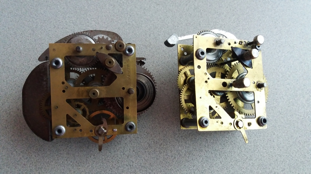

Dzwonek w Westclox Spur jest przecież na dwóch pierwszych zdjęciach,dzwignia nie ma na końcu żadnego młoteczka i dzwoni w czaszę nie w obudowę.
A Blessing faktycznie ciekawostka🙂co jeszcze można wepchać do budzika?
Miałem na myśli dwa różne wzory młoteczków. Ten z prawej kojarzy mi się z młotkiem osadzonym na trzonku.
Pozdrawiam. Marek
Zdjęcia Kolegi 1 i 3 ze s. 42 pokazują też dwa różne młoteczki, identycznie jak u mnie.
Faktycznie, w moim egzemplarzu nie ma śladu po uderzeniach w obudowę. Źródłem moich dywagacji był niekompletny mechanizm bez dzwonka. Natomiast sam kształt młoteczków może być wskazówką, czy powiedzmy mechanizm jest z lat 40 albo np. 50.

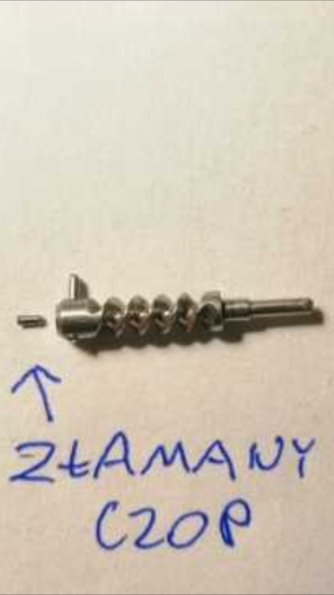

Nabylem w ostatnim czasie Junghans Sirene /poniżej zdjecie poglądowe/ Mij egzemplarz zaprezentuje za kilka dni.
Mam problem z samą syreną a dokładnie z przełożeniem jej napędu z mechanizmu na wirnik.
Nigdzie w internecie nie mogę znaleźć nic a nawet zdjecia mechanizmu? Może wpadlo Wam coś w oko na zagranicznych forach czy gdziekolwiek jakaś informacja, ktora pomoglaby mojemu zegarmistrzowi rozwikłać te zagadkę?
Wydaje mi się, że temat mechanizmu Syrenę był już wspominany wcześniej.
Wysłane z mojego Redmi Note 8T przy użyciu Tapatalka
Kiedyś coś tu o tym modelu zamieszczałem.
Piotr
Tak wien. Sam uczestniczyłem e tym wątku. Ciężko o zdjęcia mechanizmu tego modelu. Nawet pisalem do osób z  yt ltóre prezentowały ten model w filmach żeby wyłały kilka zdjęć - bez odzewu.
Nic  więcej  nie  znalazłem ....

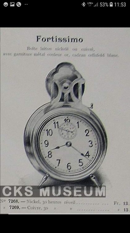

Junghans "Fortissimo" z 1913r . W tłumaczeniu "bardzo głośny".

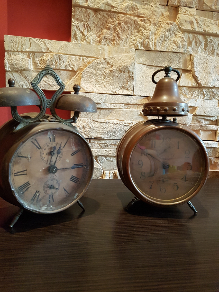

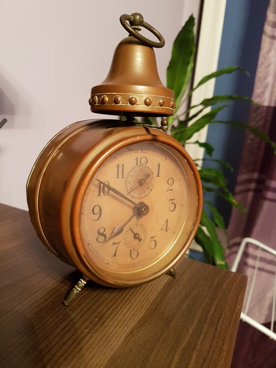

Najbardziej lubie zdobywać i przywracać życie budzikom w takim stanie. Wyciągnięte gdzieś z zaułków strychów , piwnic przez lata nie ruszane.

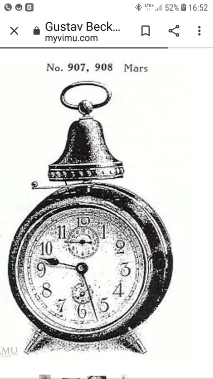

Ostatnio trafił do mnie właśnie w takim stanie m.in Gustav Becker "Mars". W ostatnich dzisięcioleciach prawdopodobnie nie otwierany z brudnym mechanizmem z trudem potrafiącym pokonać 15 sekund. Za to obudowa posiada 100% miedzi pokrytej pattną. Tarcza zaoliwiona z orginalnymi wąsami GB do mocowania tarczy w koszyku. Wszystkie pokrętła,blokada itd od tego egzemplarza.
Za kilka dni zaprezentuje jak wyszedł:-) sam jestem w szoku... ale mechanizm musi wrócić od zegarmistrza.
Wbrew informacji o powszechnym wazeliniarstwie i laniu "wypierd..." (mam tylko 170 cm wzrostu i czuję się zagrożony) napiszę, że z niecierpliwością czekam na wynik renowacji, bo budzik GB to zawsze GB i do tego ładny - gratuluje zakupu .👌. ... 😉
Edytowane przez LESKOS
Czasem lepiej powiedzieć coś, nie mówiąc NIC!  🤔
Mam tylko 3 GB z czego dwa zdobyłem w ciągu ostatnich 2 tygodni. Pierwszy prezentowany kilka wątków wyżej:-)
Piękna, miedziana obudowa i dzwonek - gratuluję zdobyczy 😊.
