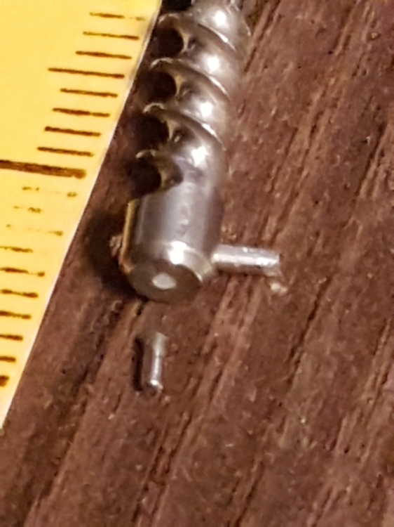

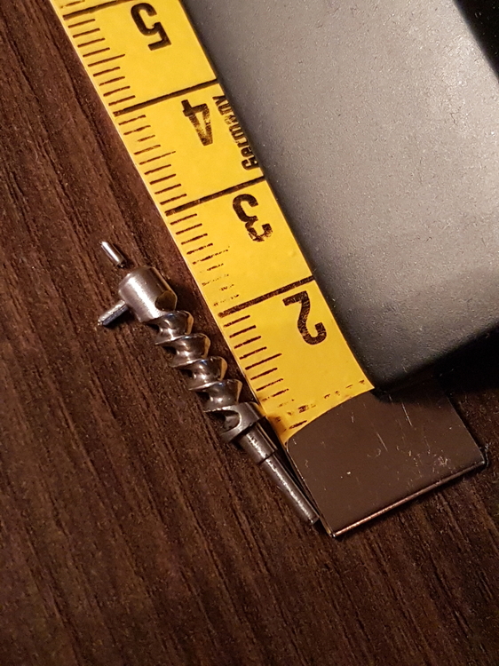

Przed kilkoma dniami poruszyłem  temat budzika Junghans Sirene. Znam już anatomie tego modelu oraz przyczynę dlaczego syrena nie wydaje dzwięku.
Problemem okazał się złamany czop w ślimaku, ktory współpracuje z z wiatraczkiem syreny.
Trzeba nawiercić element ze zdjęcia i w miejscu ułamanego czopa wprowadzić drugi, który go zastąpi.
Zaznaczam , że klin umieszczony w poprzek nie trzymał ułamanego czopa. Ten złamany element był calością ze ślimakiem. Zaznaczam, że elementy bardzo małe, średnica czopa ok 1,5mm.
Co radzicie? Kto by pomógł? Zastanawiam się nad jubilerem:-)
Proponuję do zegarmistrza. W sumie nie jest to takie trudne , tylko dobrze jest dysponować tokarką. Wprawne ręce zrobią to nawet wiertarką słupową, z tym że  dla całości prac i ewentualnego stoczenia pręta z czopu do właściwej średnicy dobrze dysponować tokarką. Jeśli nie dysponujesz , większość zakładów zegarmistrzowskich zrealizuje taką naprawę. Podobny zakres prac obrazowo masz tu ,,, dotyczy to wstawienia czopu osi ... Pierwsze chwile są drastyczne ... ale potem jest już lepiej ...
Edytowane przez LESKOS
Czasem lepiej powiedzieć coś, nie mówiąc NIC!  🤔
No własnie zegarmistrz, który ratuje mechanizmy moich budzików nie ma tokarki i przerósł go ten problem. Popytam w innych zakładach zegarmistrzowskich. Dzieki:-)
Witaj.
Jeśli nie znajdziesz u Siebie to możesz podesłać do Gdańska.
Roman
Mogę to zrobić...
Super koledzy. Chyba skorzystam z Waszej pomocy bo wszyscy ręce rozkładają. Tylko nie wiem do, którego z Was się odezwać? Jak stoicie z czasem?
W sumie to smutne że w zakładzie zegarmistrzowskim, nie ma tokarki, a wstawienie czopa przerasta zegarmistrza;)

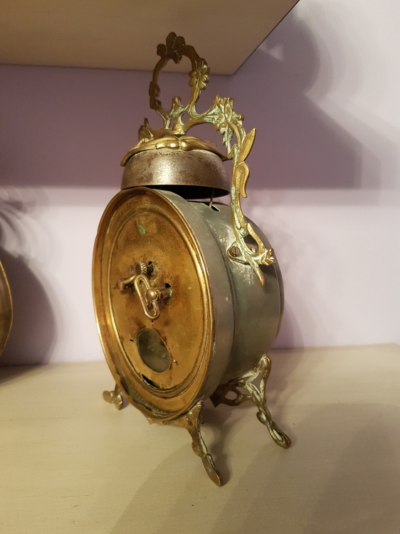

H.A.U "Amfortas" z kwietnia 1914r.

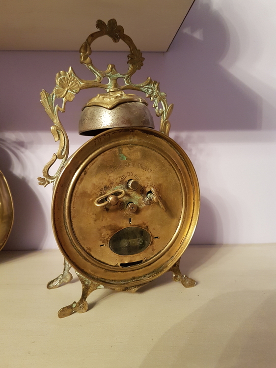

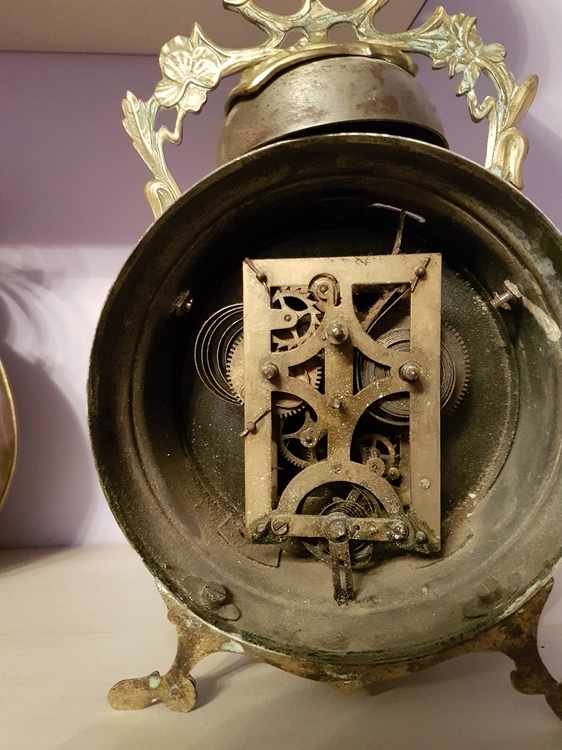

Japy Freres "Pense" w stanie ....hmmm..wymagajacym duuuzo pracy:-) Mechanizm całkowicie zaschnięty. Ale takie stany lubie najbardziej. "Pense" występował z mechanizmem pełnopłytowym (bez sekundnika) i ze zwykłym jak ten egzemplarz - z sekundnikiem. Pod koniec przyszłego tygodnia zaprezentuje jak wyszedł. Mam nadzieje, że mechanizm ruszy.
Bardzo ładny. Gratuluję. Ale z a z tym "stanem" to przesadzasz. Masz kompletny budzik, żadnych braków. Jedyne co jest do zrobienia to czyszczenie, polerowanie i konserwacja mechanizmu. Czyż nie?

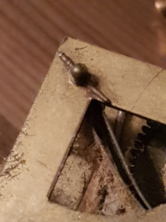

Tak Kasiu budzik jest prawie kompletny. Brakowalo w nim blokady dzwonka, ktorą posiadam. Charakterystyczna od Japy Freres. Trochę dłuższa i nie co inaczej wyprofilowana. Kolejnym brakiem były śróbki od korony. Brakowalo dwóch. Również je uzupełnie gdyż posiadam oryginalne od Japy Freres z kwadratowymi nakrętkami. Brakuje dwóch "kołków" /patrz zdjecie/ do mocowania mechanizmu w koszyku od tarczy. Cenie sobie oryginalność więc chciałbym je uzupełnic .Może ktos ma i zechciałby odsprzedać?
