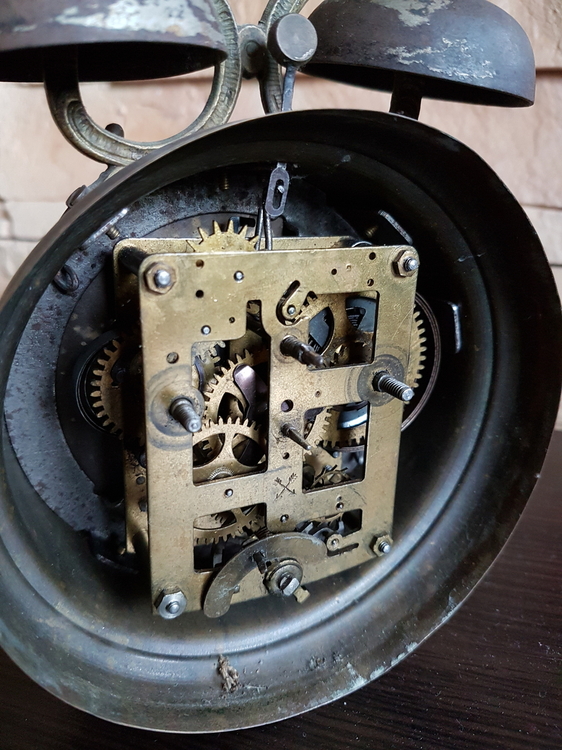

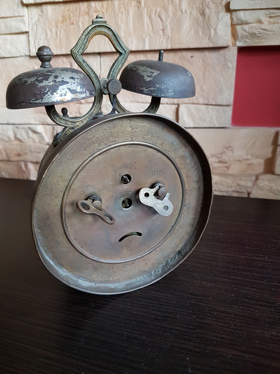

Faktycznie nie są to popularne budziki u nas , ale  trafiają się , wiec cierpliwości 😉czarną tarczę odnowiłem pędzelkiem retuszerskim i lekko rozcieńczonym tuszem ,luma już nie świeci ,będę musiał nanieść warstewkę nowej .A zauważcie jaki wielkie jest pokrętło naciągu sprężyny ! dwukrotnie większe od naciągu budzenia 😄
Rezerwa chodu 8 dni to i sprężyna pewno mocarna.
Motylki urocze nadzwyczaj ☺️
Super wyszedł:-)

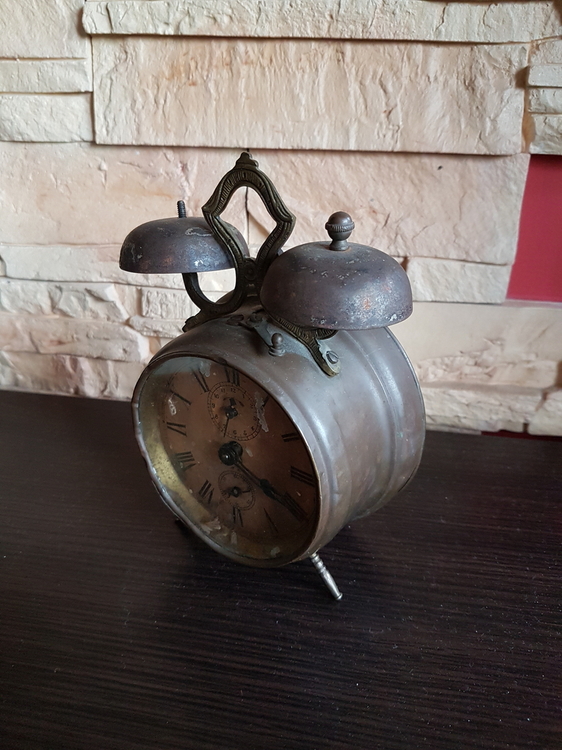

Z cyklu "Przed i po" .Dość popularny Hau "Pilot "z kwietnia 1903r. Posiadam chyba ze 4szt tego modelu. Stan słaby , dużo wgnieceń..ale mechanizm o dziwo pracował i to dobrze mimo iż w środku były nawet padłe muchy i mole. Tarcza zaoliwiona...po kąpieli w benzynie ekstrakcyjnej poprawa może o 30%. Generalnie so wymiany . Posiadam takową w ładnym stanie ale zostawie do jakiegoś ciekawego modelu HAU.

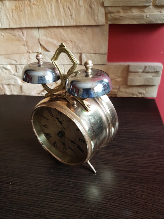

Pochwale się, że dzwonki spolerowałem dzięki Waszym poradą zakładając je po kolei na trzpień mini szlifierki z regulacją obrotów i po kąpieli wnodrdzewiaczu polerując papierem ściernym gradacji 600, 1200,1500 i 2000. Na koniec ściereczki polerskie Cape Code i myślee, że jak na pierwszy raz ładnie wyszły.
Efekt oko cieszy. Jeśli się do czegoś przyczepić😄🤓 ,to może mi się wydaje ale trochę poszorowałeś trochę z prawej strony . Na czwartym zdjęciu widać.
Ładnie jest ale jak już trochę uwag .... to ja bym poprostował delikatnie wgniecenia w ramce koło szybki i na powierzchni.  Fajnie si to robi twardym  drewienkiem i łyżeczką do herbaty.  Można zrobić też profilowe "kopytko" z twardej deski (dębina, jesion)  - polecam .

Godzinę temu, kasiaMF napisał(-a):
Jeśli chodzi o puszkę budzika to ona już taka porysowana jest. Niczym mexhanicznie nie była szorowana. Jedynie kąpiel w Akrze i chusteczki Cape Cod. Szczerze na żywo tak tego nie widać:-)  Natomiast dzwonki jeszcze kiedyś poprawie .Jak pisałem to była moja pierwsza mechaniczna polerka. Musze je jeszcze raz spoleriwać aby nie było żadnych wrzerów papierem o grubszej gradacji..
33 minuty temu, LESKOS napisał(-a):
Racja. Ale odpuściłem sobie bo budzik to populares:-) mam 4 Hau Pilot.  Troszkę go prostowałem. Nie mniej wątpie że jest szansa na uzyskanie płaskiej płaszczyzny na takim "gniocie" budzikowym;-)
trochę to trwa , ale zostaje prawie bez śladu dużych wgnieceń - szczególnie wokół brzegu szyby - a  to robisz prosto - drugim końcem łyżki . powoli "masując" blachę 😉
Czasem lepiej powiedzieć coś, nie mówiąc NIC!  🤔
A to poćwicze:-) choć ten egzemplarz juz pewnie był "klepany" nie raz ...świadczy o tym bardzo nierówna powierzchnia na całej puszce...

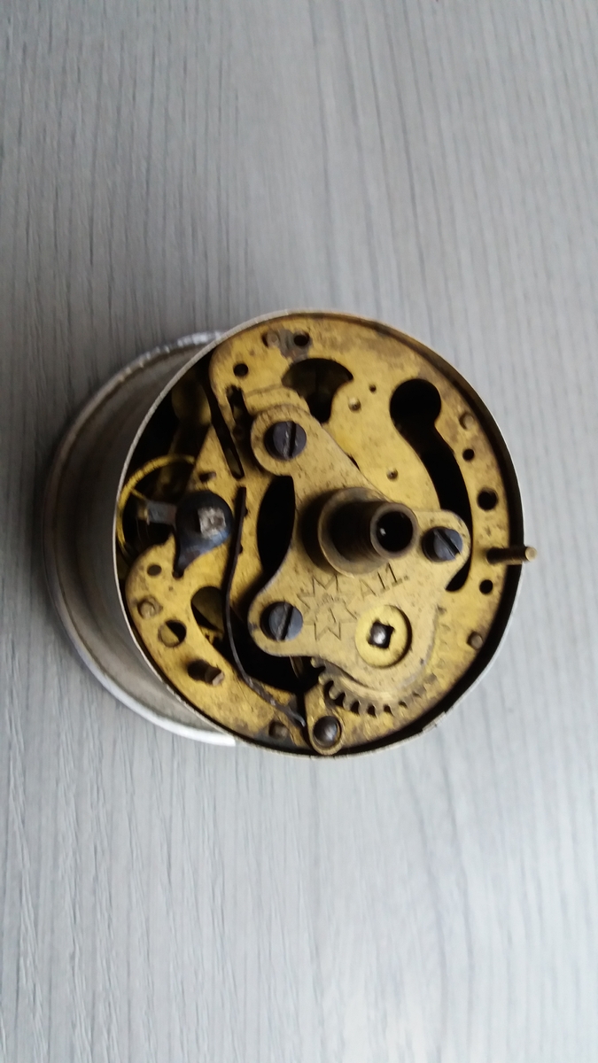

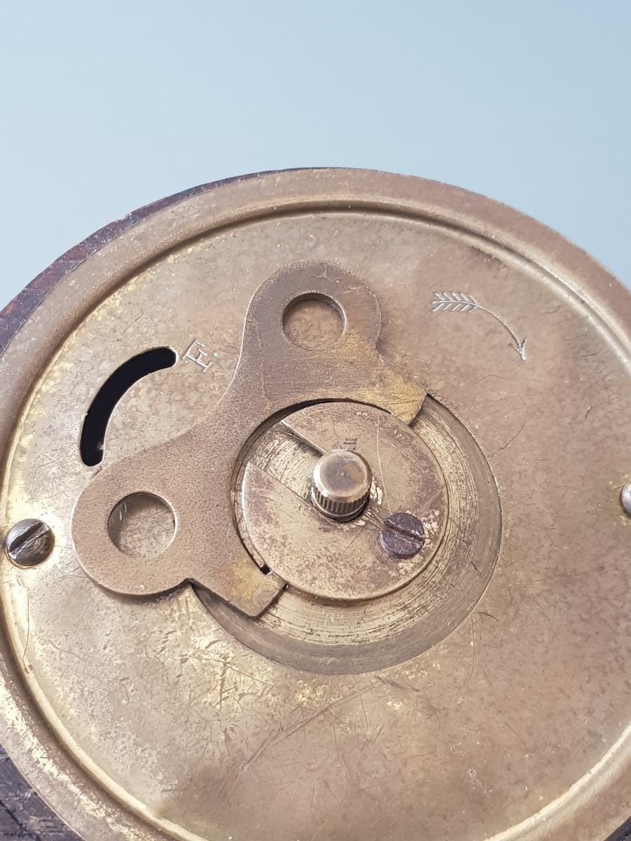

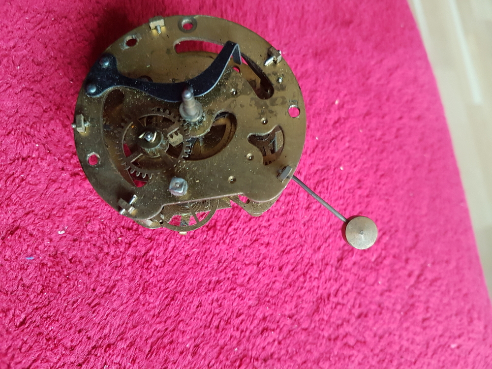

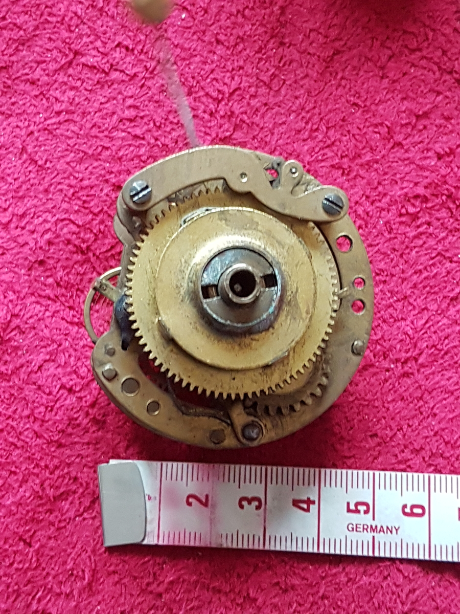

Przed kilkoma dniami udało mi się wygrać aukcje budzika Junghans ,miniaturki modelu Silberglocke /na zdjęciu obok/ Budzik do rekonstrukcji ale bardzo rzadki. Myślę, że wskazówkę minutową uda mi się wcześniej czy później zdobyć /ok 3,5cm/ być może ktoś z Was posiada w zasobie części? Z blokadą dzwonka również dam radę. Ale postawiłem poprzeczkę wysoko i chciałbym również "ożywić" mechanizm. Niestety nie posiadam żadnej miniaturki z tym rodzajem mechanizmu.  On san nie posiada żadnych oznaczeń. Nie wiem jak powinien wyglądać i co w nim brakuje. Nie wiem również jak go się nakręcało? Jedynie kojarzę, że chyba do nakręcania służyło takie  "śmigiełko", którego również nie ma.
I tu prośba do Was;
Proszę o wszelkie sugestie co to za mechanizm, jak powiniem wyglądać, jaka była zasada nakręcania sprężyny chodu i budzika skoro jest tylko jedno pokrętło. Jakie braki widzicie w mechaniźmie?
Może ktoś z Was miałby jakieś części do niego?  Wskazówkę minutową? Może ktoś dysponuje zdjęxiami tego modelu?
Odnosnie nakrecania, to może zasada tzw "oficerków"
Te budziki miały zasadę - np. Nakrecanie w lewo = sprężyna chodu
Nakręcanie w prawo = sprężyna budzenia.
 Tym bardziej, ze mocowanie pokrętła jest jak w miniaturce.

31 minut temu, mkl1 napisał(-a):
image.jpeg.5f205ba4e1bc90d6cb414da4fe218e8a.jpegimage.thumb.jpeg.e98005dcc694ee5809f03ac8c7a8a518.jpeg
Też tak mi się wydawało. Noe mniej szukalem w sieci jakiegoś budzika ze "śmigiełkiem" do nakręcania i nic, choc wcześniej widywałem takie mechanizmy w budzikach na aukcjach.

2 godziny temu, Dymar3 napisał(-a):
Tak jak już kiedyś to tłumaczyłem w przypadku naprawianych oficerków prawo/lewo a w bębnie powinny być dwie sprężyny lub układ dwóch bębnów :)
A nakręcanie powinno wyglądać w tym stylu a nie takie jak pokazał kol. "mkl1".
Zwróć uwagę że ustawianie wskazówek masz chyba w osi centralnej razem z nakręcaniem a nie z boku.
A wskazówki takie lub ew. "cerkiewki"
Tu akurat miniaturowy 8 dniowy chodzik Junghansaw drewnianej obudowie
z widocznymi ubytkami - który czeka może go kiedyś zrobię ;)
Roman
p.s. Na aukcji w sieci nic ale u mnie tak :D

A Europy produkowane w Senden nie miały jednej sprężyny do napędu chodu i budzenia? I było tak, ze jak przespałeś całe budzenie, to jeszcze nie było wiadomo która jest godzina bo budzik stawał. Tak mi się coż kołacze w pamięci, może źle.
Piotr
Dziekuje za wszelkie sugestie i proszę o kolejne wskazówki....może ma ktoś w kolekcji budzik o podobnej budowie mechanizmu?

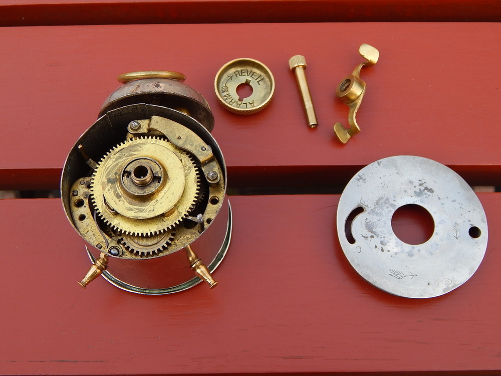

Godzinę temu, Dymar3 napisał(-a):
Czy to czasami nie jest taki sam mechanizm jak w Twoim budziku?
Poniżej sam budzik i mechanizm :
Tak Tadeuszu wygląda niemalże identycznie i z tej strony na prawie kompletny. Bardzo dziękuje za pomoc:-) Jutro do Ciebie zadzwonie po kolejne szczegóły:-)
No to jeszcze jeden chodzik "anglik"
Pozdrawiam Mirek
Ten sam sposób nakręcania ale mechanizm juz inny niż prezentował Tadeusz. Dziekuje za zainteresowanie tematem i pomoc:-)
Chciałem Tylko pokazać, że same" motylki" są częst stosowane, bo łatwo kręcić...
 W oficerkach jest raczej tradycyjne pokrętło ( nmasywniejsze, ale jest) bo służy by w lewo nakręcać sprężynę budzika, a w prawo chód...
W oficerkach jest "dzielony bęben, czyli dolna połówka odpowiada za dzwonienie, a górna z większą sprężyną za chód.
 dodatkowo dwie przeciwstawne zapadki ( MPZ" ??? ) na jednej osi.. bębna..
 (znajdę zdjęcia z naprawy  to pokaże... )
Pozdrawiam Mirek
