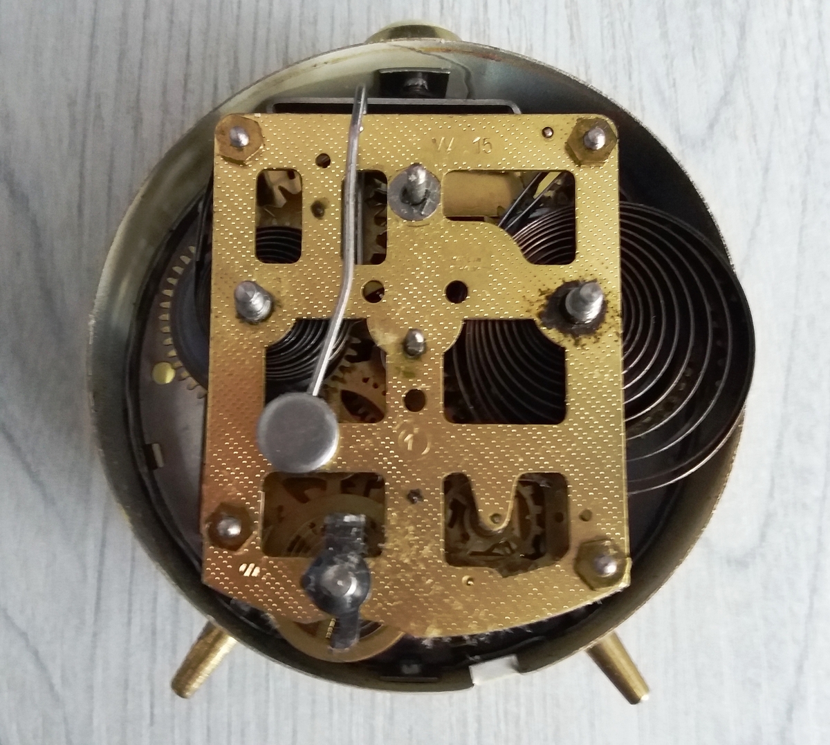

Tak nie do końca jest w każdym budziku oficerskim ,są również z dwoma oddzielnymi bębnami....
12 godzin temu, Teddy61 napisał(-a):
Czy to czasami nie jest taki sam mechanizm jak w Twoim budziku?
Poniżej sam budzik i mechanizm :
Dokładnie ten sam model 👍  czyli mamy już dwie rzadkie miniaturki Junghansa :) .
I nakręcanie "śmigiełkiem" jak podejrzewał Kol @Dymar3 a nie jak ja sugerowałem motylkiem z wycięciem na pokrętło ustawiania.
No i jednak układ dwóch sprężyn czyli nakręcanie prawo/lewo + pierścień ustawiania budzenia.

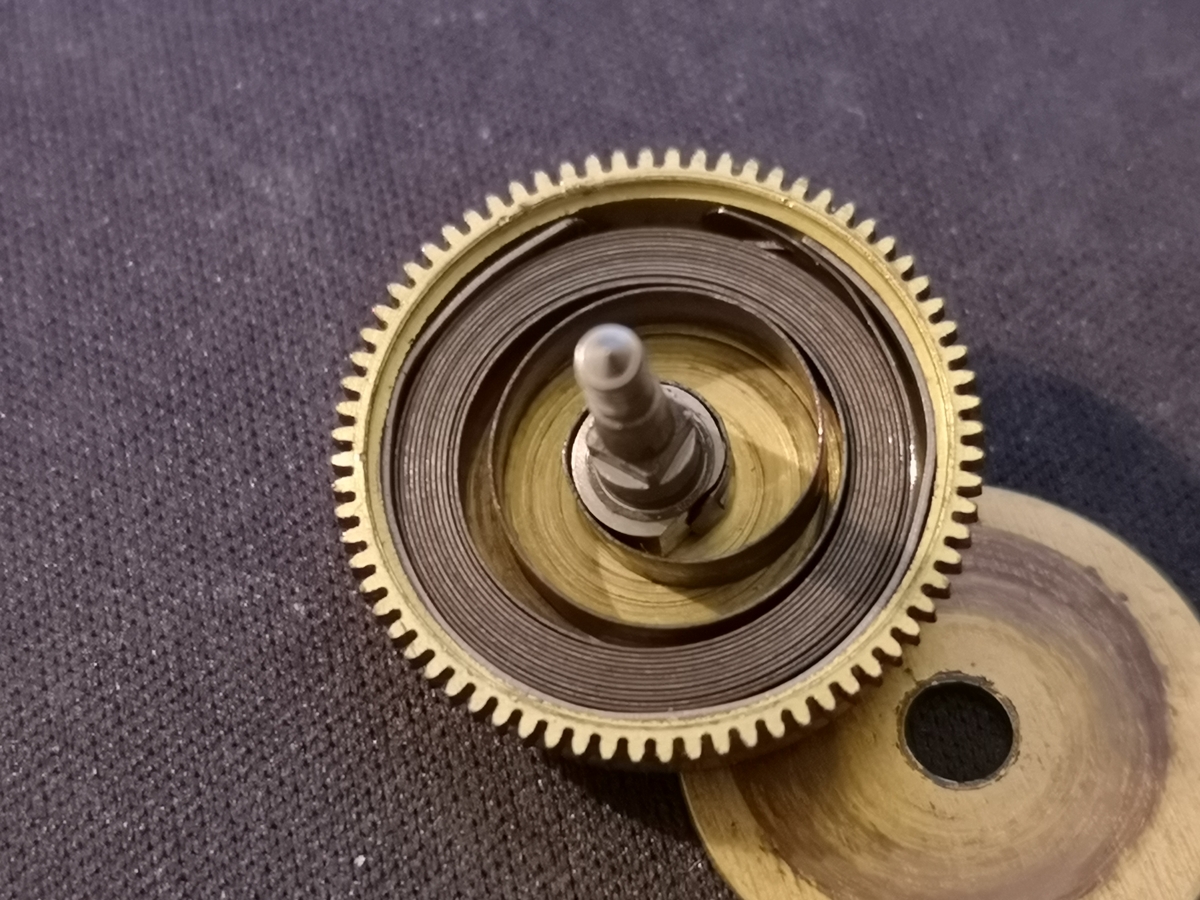

Czy można prosić o zdjęcie tej sprężyny? Chodzi mi o zaczep jak wygląda. Bo nie wiem czy od Sławy nie pasuje przypadkiem.
Edytowane przez Arek_Win
Ktoś już wymieniał tą sprężynę i zamiast sprężyny z zaczepem i blokadą blaszką w bębnie założył dodatkową blache.
 teraz można założyć sprężynę z klaszycznym oczkiem od strony bębna..
 Zrobię fotkę ( ale już posmarowałęm bęben smarem :( - może coś będze widać w bębnie i ...)
Pozdrawiam Mirek
3 minuty temu, mkl1 napisał(-a):
ok bo mam wrażenie, że od Drużby bęben będzie pasował, ale czy  od Sławy to nie jestem pewny
Pozdrawiam Mirek
To jest bęben od Sławy. Jeśli mnie pamięć nie myli to Drużba miała sztywne mocowanie sprężyny bez sprzęgiełka ciernego. Czy ktoś jest zainteresowany tym bębnem? ;)

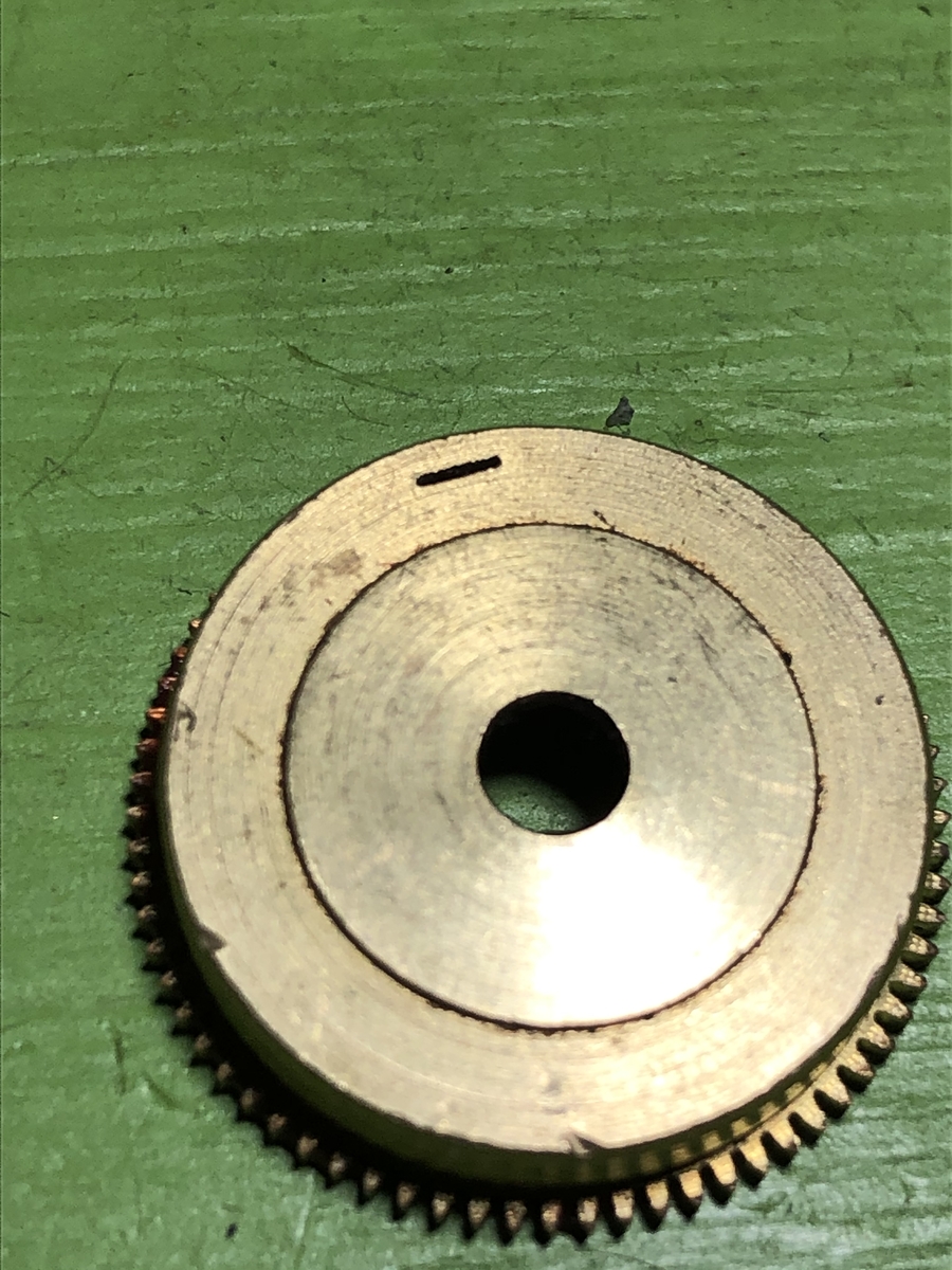

Tak to taki bęben..
 Widocznie ktoś już coś grzebał, bo to nieszczęsne koło też jest z innego budzika..
 ( może ze slawy) łożysko na płycie "wybite" w górę, bo oś zbyt długa..( na ale musi już zostać taka..
 To też było prawdopodonie przyczyną złamania czopa.. = zdejmując płytę górną nie sposób zahaczyć tym kołem o koło minutowe i dolny czo się "wygina" a górny można złamać..
 Trochę problemów miałem również z montażem......
Trzeba z tym jakoś "żyć"
