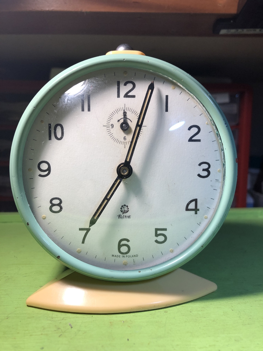

Poltik ruszył.
Dzięki Yodkowi oczywiście.
 Dostałem brakującą sprężynkę zapadki i jest :)

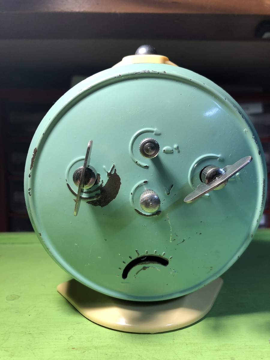

 wyglądał tak:
teraz trochę lepiej:
 a chodzi sobie tak:
Edytowane przez mkl1
Pozdrawiam Mirek

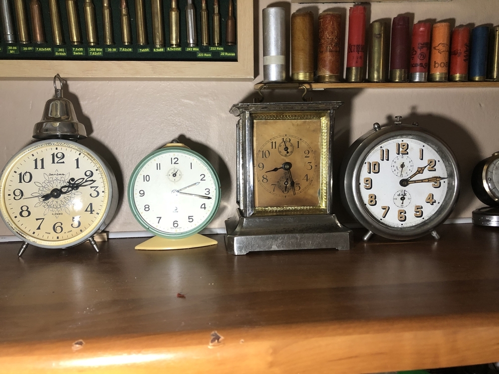

Takie moje większe budziki i małe :)
 a tu torchę o JAZ z 1920 roku
Pozdrawiam Mirek
Proponuję narysować szablon ze zdjęć na s. 159. Na zdjęciach ewolucja budzików w pigułce. Ok 150 lat przemysłowej produkcji budzików  na jednej półce. Gratulacje.
Pozdrawiam. Marek

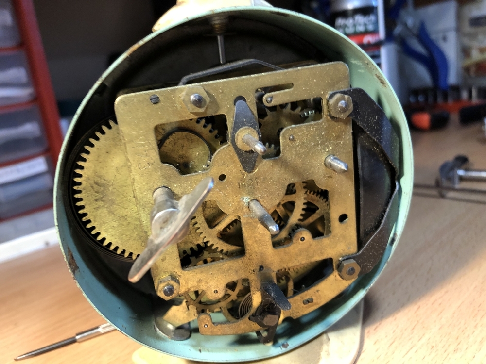

Prośba o pomoc w naprawach budzików (to chyba wpisuje się w ten wątek) Pewnie niektóre pytania banalne, ale.. spytam.
1. Czy gdzies można znaleźć spis śrubek stosowanych w Poltikach? Chodzi mi  o to, żebym wiedział co zamawiać w hurtowniach internetowych. W zasadzie taki spis przydał by się do wszystkich  marek, od Poltika przez Slavę, vitazia, swvani  aż po Ruhlę.
2. Problem zawleczki triskeliona w Poltikach  (chodzi mi o zawleczki do kół na osi chodu, takie które mają trzy łapki i blokują ruch wsteczny osi w stosunku do koła)  . Te zawleczki są niemal takie jak na kołach osi dzwonka. Czy można je ptrzekładać? Robił ktoś  to? Czy po jakimś czasie spadają/? Da się?
3. Problem pękniętych sprężyn chodu. Jak najlepiej? Skracać i robić nowy otwór, zaginać je i zahaczać wzajemnie czy zanitować? Jeśli nitować to z czego robić nity?
4. Problem zawsze zagubionch kluczyków do nakręcania. Trafiłem na gościa co ma ich sporo, ale trzeba mu podać numery/rozmiar/wielkość. Nie wiem. Jakie były rozmiary tych kluczyków w poszczególnych mechanizmach?
5. Problem brakujących "szpilek" blokujących włos. Można to gdzieś kupić? z czegoś dorobić? Dorobiłem z mosiądzu, ale są do niczego.
6. Czy jest gdzieś dokładny opis, jak się prostuje i naprawia włos? Jak go ułożyć, wyregulować i tak dalej. Poziom - początkujący ale zawzięty.
7. dlaczego nie wolno stosować nakrętek stalowych, a wyłącznie mosiężne? Te nakrętki tylko trzymają płyty lub mocują mechanizm do obudowy. Nie przenosą znaczących obciążeń.
8. Wolne wnioski.

No Kolego :)
Pytań a pytań.
1) nie wiem, bo nigdy nie szukałęm. Jak trzeba to dobieram ze złomków, albo dorabiam.
2)  kwestia sprężystości i rozmiaru...
3) Zależy gdzie pęknięta.
 Jeżeli w środku, czasem można się pokusić o znitowanie ( odpuścić oba końce ,  nawiercić, znitować) ALE to rozwiązanie tymczasowe, zanim nie znajdziemy nowej spreżyny.
Jeeli uleciało blisko osi bębna, lub przy mocowaniu w bęnbie, to odpuścić, wykonać odpowiedni otwór i spróbować nawinąc.
 czasami działa, ale czasami pęka dalej i tak , ąz będzie za krótka :)
 Nowa sprężyna lepsza..
4. szukać... bo niektóe mają gwint lewy, a niektóre prawy.
 często to M2,5 L lub M2,5 (czasami M3 L, P
5 ) kluba w rękę i doszlifować stożek.. Trochę prób , raczej zegarmistrz robi to sam, lub zleca uczniowi..
6 ) na forum są opisy.
 proste, ale trzeba cierpliwości i spokojnej ręki..( rąk..)

Z tymi śrubkami to wcale nie jest takie głupie. Przykładowo, mosiężne nakrętki trzymające płyty w Poltikach mają rozmiar  M2.5
Wystarczy podać tę wartość i dostaniesz, co trzeba. Podobnie inne.
Najmilsza chwila poranka - Atlaś, Poljot czy Delbanka?
Taki "katalog" do poltików to musiałby zrobić kolekcjoner, który ma prawie wszystkie typy i z różnych roczników.
 Piszesz, że nakrętka M2,5. W moim "dużym" Poltiku jest M3 na ten przykład, a żeby było śmieszniej "pod klucz "6" a nie 5 :)
Może takie akurat zaopatrzeniowiec zdobył?? a innych nie bylo?
 ( to "byli inne czasy " )
Pozdrawiam Mirek
No widzisz. Już coś wiemy. M2.5 oraz M3. Zawleczka mocująca mechanizm od strony tarczy to chyba 2mm. Ale może 2.2mm? I ten specyficzny kształt.
A te trzy śrubki mocujące dekiel do Slavy? Setkę, może dwieście bym kupił, tylko nie znam oznaczenia. Pomiar suwmiarką będzie niewiarygodny. Jak żyć, Panie, jak żyć?
