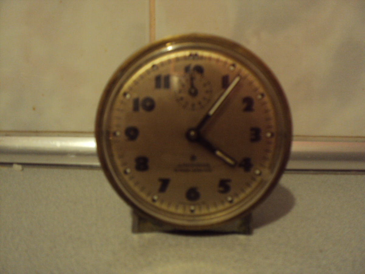

kupiłem kota w worku.

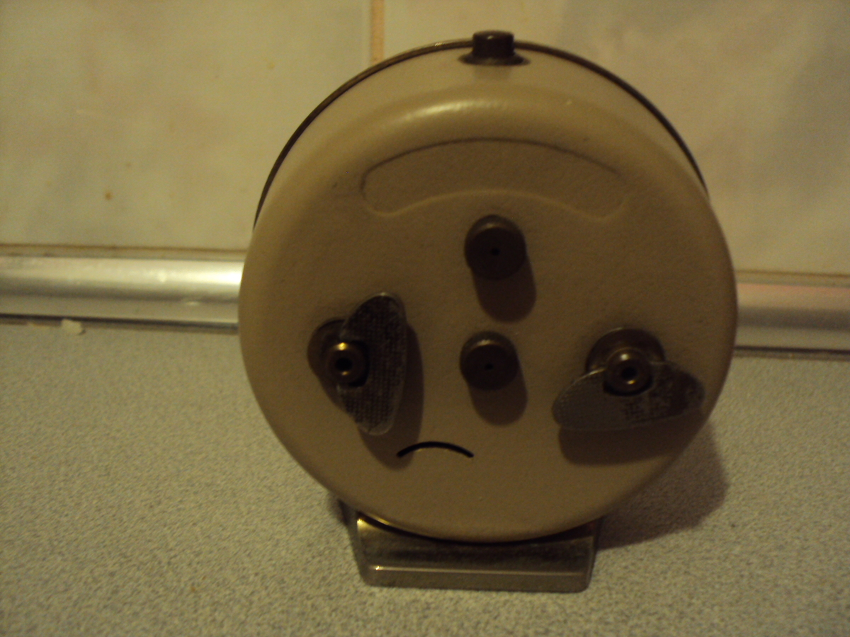

 Taki junghans
Czy wskazówki są OK ?
 co to wogóle za model? rocznik?? itp
Pozdrawiam Mirek

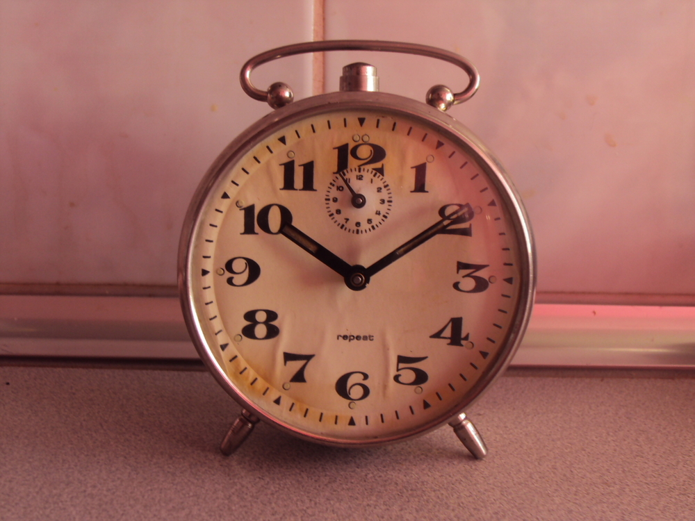

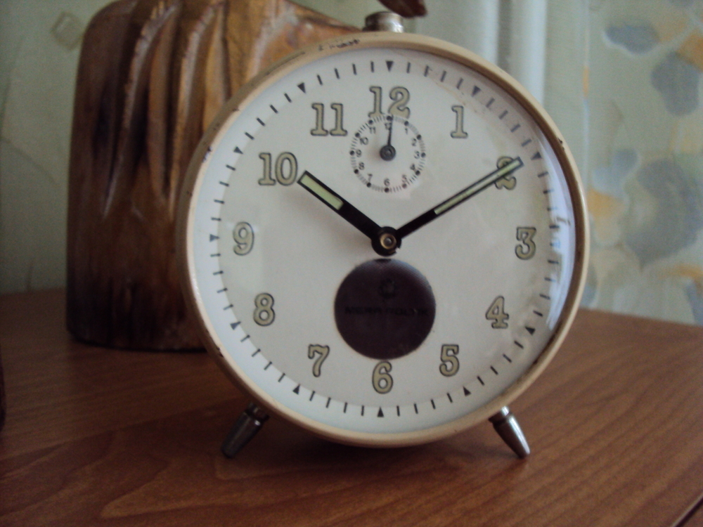

Data produkcji widoczna powinna być w prawym dolnym rogu, po zdjęciu kapy. Wszystko jest w porządku. Junghans  z podwójnym dzwonieniem. Przypuszczalnie już produkowany w latach 80 w Łodzi. Wg opracowań Junghans zakończył produkcję budzików w Niemczech w połowie lat 70. W Mera - Poltik produkowano Junghansy bez sekundników.
Przykład Mera - Poltik z zaklejoną tarczą sekundnika
Powołuję się na ten artykuł w sprawie produkcji Junghansa:
http://gazeta-kolekcjonera.myvimu.com/rozwoj-i-zmierzch-mechanicznego-budzika/
Edytowane przez Marek Szajerka

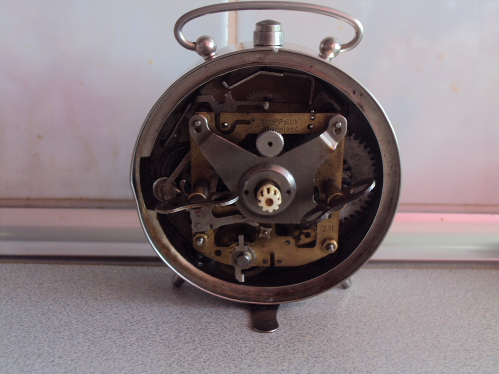

W przypadku tego modelu  Kolegi przed naprawą proponuję dokładnie sfotografować  płytę zewnętrzną. Wystarczy coś przestawić i budzenie wstępne nie będzie działać.
To jest przykład takiego modelu. Tylko inaczej się nazywa na tarczy. Ten tu pokazany jest ze stycznia 1984 r.

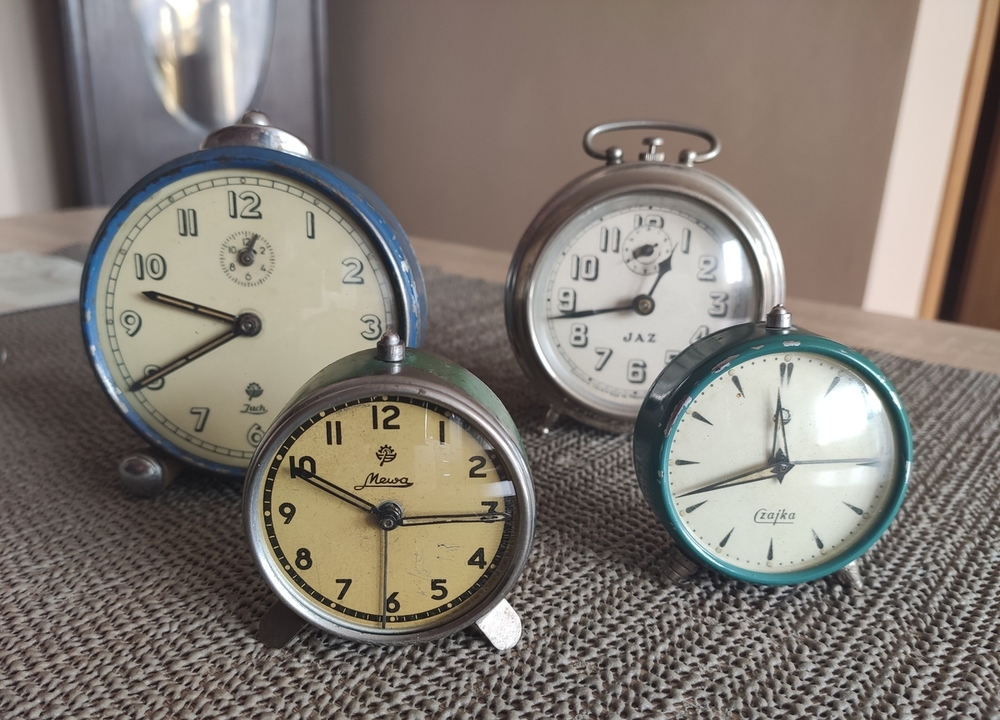

A teraz jedna szybka transakcja (za grosze) i mam znów Zucha, Mewę, Czajkę i jeszcze Jaz'a 😆.
Wszystkie na chodzie, tyle że brudne i obdrapane 🤭
Super, gratulacje. Same unikaty, łącznie  z  zapewne pierwszym modelem Jaza, o którym dyskutowaliśmy tu na forum. Może Pani pokazać  mechanizmy Zucha, Mewy i Czajki po zdjęciu kap.
Pozdrawiam. Marek
Dziękuję ☺️.

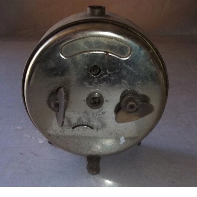

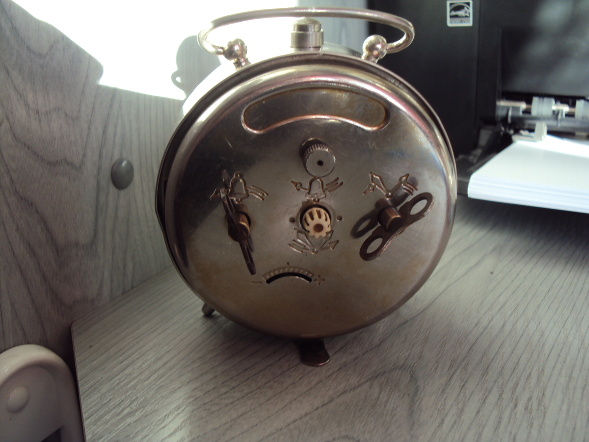

Czajka, Mewa i Zuch..
Straszne smutasy :( .
Piotr
O to właśnie chodziło. Mewa i Czajka zapewne  z przełomu l. 40/50., biorąc pod uwagę numery seryjne. Gabinetowy Poltik ma płytę ażurową. Natomiast Zuch, przypuszczalnie  końcówka produkcji pod tą nazwą, połowa lat 60 lub przeoczenie w numeracji  na taśmie produkcyjnej.  Wykończenie grzybka świadczy o jego oryginalności i cofa ten egzemplarz do lat. 50. To są takie moje spostrzeżenia. Nie wiem czy trafne.
Też zwróciłam uwagę na wykończenie grzybka Zucha, a nóżki są też z nieco innego tworzywa - ciemniejsze i o wyraźnej przezierności.

Mój też ma takie miodowe nóżki, ( koniec l. 40-1.poł. 50). Natomiast co do gabinetowego Poltika, to płyta jest ażurowa. Pozostawiłem dorobione przez kogoś drewniane wałeczki u podstawy. Na tych przykładach ma Pani pewność 100 % posiadania oryginału. Wypukłe szkło Zucha umiejscawia go w latach 50., po tych dodatkowych analizach , (grzybka i podstawy).
Opis mojego gabinetowego:
Polska,
1967 r.
Budzik miniaturka, średnica obudowy 6,3 cm.
Mechanizm
 M 224
Pozdrawiam. Marek

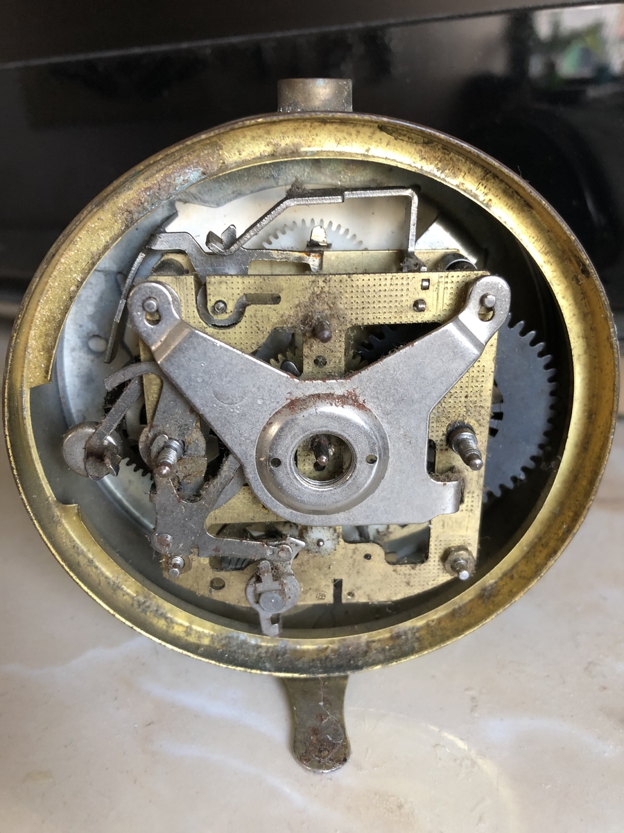

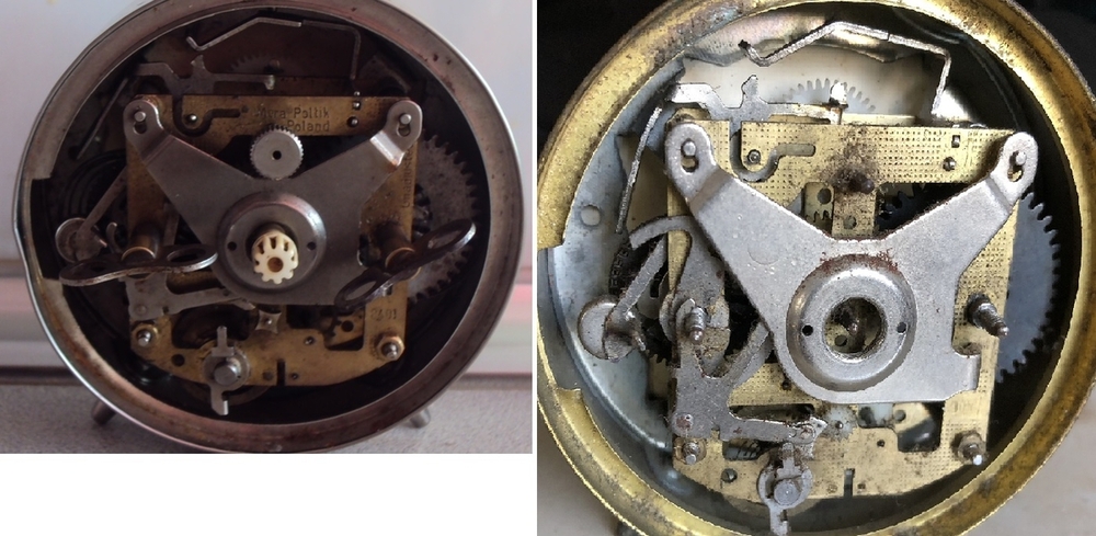

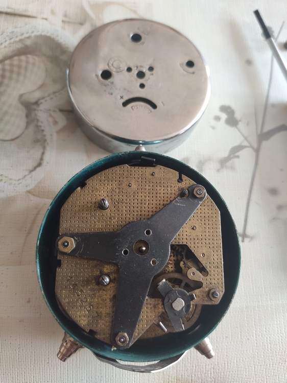

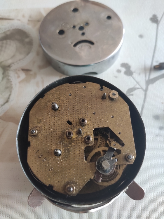

 no i dotarł
 brak daty. w prawym dolnym rogu jest tylko słabo nabity numer 805
 i tyle.
fotki:

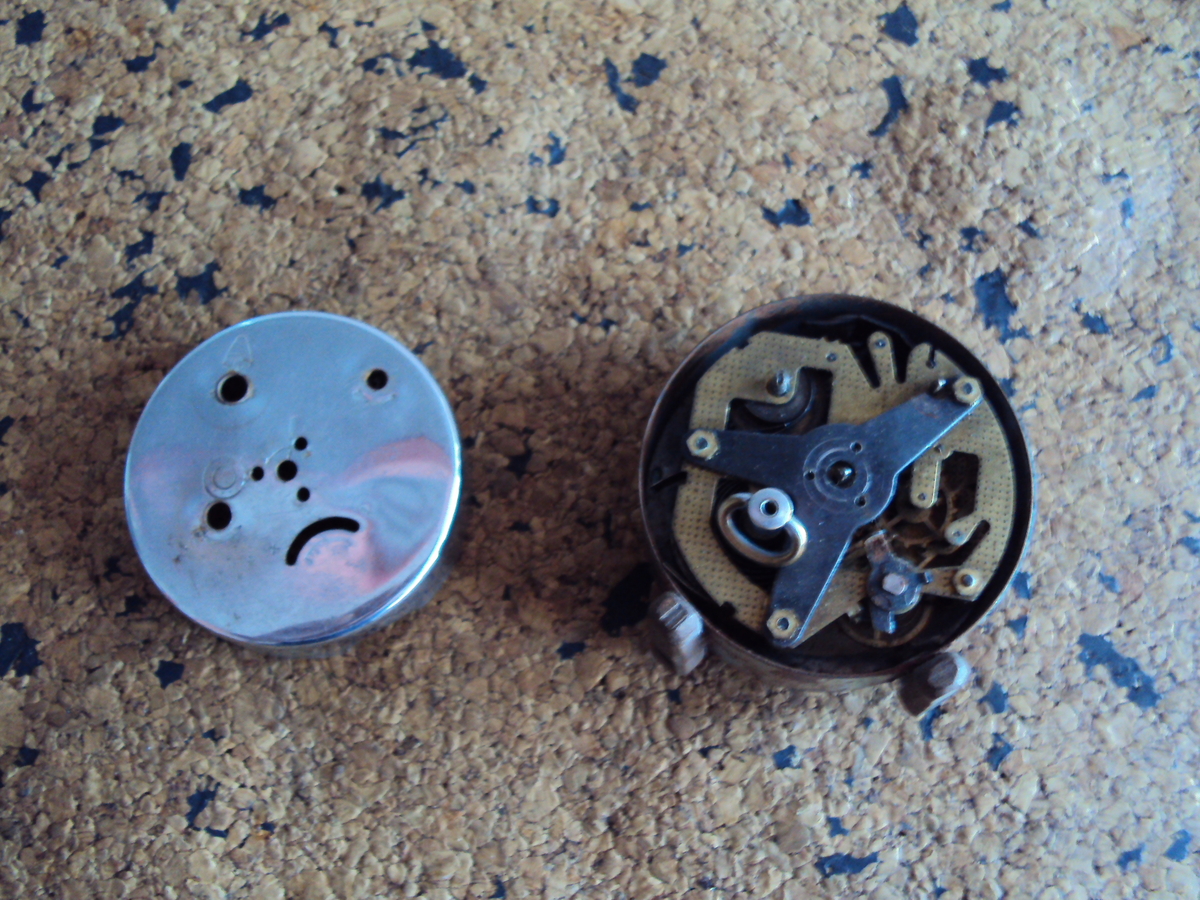

 porównałem oba mechanizmy" polskiego Junghansa i Junghansa Silentio :)
 są różnice szczegówlnie w mechniżmie  związanym z chodem i budzeniem...
 jescze nie rozgryzłem jak to działa: )
Edytowane przez mkl1
Pozdrawiam Mirek

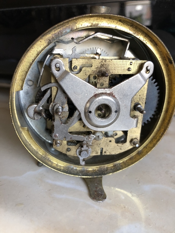

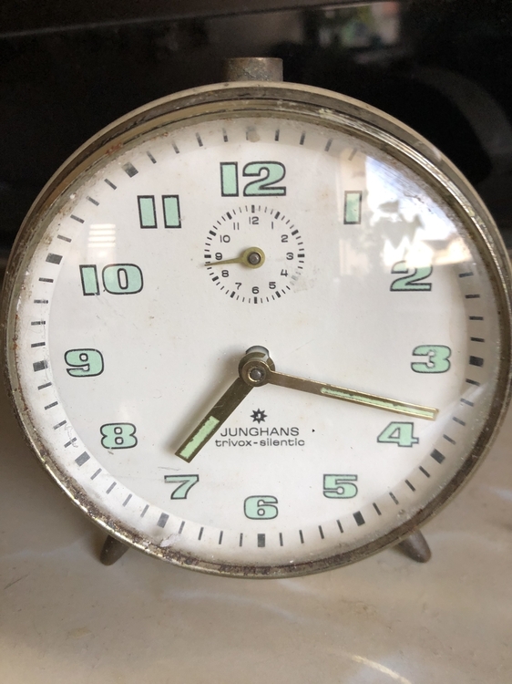

Kolega trafił na model trivox z trzykrotnym dzwonieniem (dwa wstępne i i trzecie ciągłe). Natomiast  u mnie podwójne (wstępne i ciągłe. Dlatego są różnice. Numer można odczytać jako maj 1980.
Model potrójnego dzwonienia sięga lat 30.
Na zdjęciu model z 1941 r.; z lat ok. 1970-80;
Bardzo proszę nie traktować tej informacji, jako jakiegoś chwalenia się. Na 47 Junghansów o d XIX do XXI w. pozyskałem tylko te 2. Z podwójnym dzwonieniem są  dosyć powszechne. Czyżby okazyjnie wrócono do rozwiązań modelu , w moim przypadku z 1941 r.
Omówienie potrójnego budzenia (Podwapiński, s. 264, wyd. 1976). Juz na początku jest informacja, że konstrukcja takiego budzika jest bardziej skomplikowana.

No to Junghans Trivox na mechaniżmie W 785
Wyczyszczony i zóżony:
Brakuje( czyli muszę dorobić) dzyndzla do blokady dzwonienia..
  Chodzi spokojnie i dokładnie , ale nie super ( cicho)... niestety  traktowanie tego zegara w przeszłości odbiło się na kondycji.
