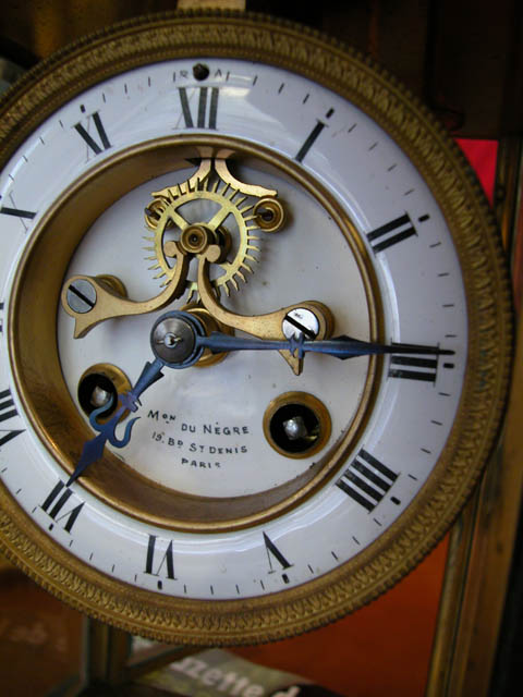

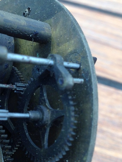

Bardzo stary  francuski ,wychwyt kolkowy,masywny to  poczatki produkcji,powina  być jakas sygnatura ?Co jest napisane  na  skrzynce ?
Edytowane przez janekp
Znane są tysiące sposobów zabijania czasu,ale nikt nie wie, jak go wskrzesić.
Nie wiem?. Tak cos tam jest napisane(masz oko :) ). Sygnatura jest ,chyba jakis listek a la Paris? Na puszce i werku :o:) Edytowane przez czerralf
Wychwyt hakowy masywny... z tego co widzę...
To w końcu jaki jest ten wychwyt . Janekp pisze ,że to kołkowy i ja też widzę tam kołkowy. Kołkowy i hakowy to to samo?
Brocot... teraz widzę

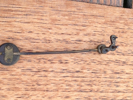

Dobrze by bylo , gdyby kolega @czerralf zrobil dobre zdjecia kola wychwytowego i palet kotwicy, wtedy bedzie mozna cos powiedziec
a tak mysle, ze moze to byc zegar z przelomu XVIII/XIX wieku ?

Absolutnie nie. Na przełomiie XVIII wieku depose to była gilotyna :(
Piotr
Nie, to jest końcówka XIX wieku i myślę, że ktoś sobie tę skrzyneczkę zaadaptował...
A to jak najbardziej. Odsyłam do wynalazków pana Timoleona Maurel.

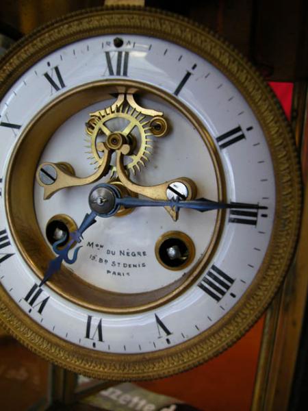

Prosze :) . Dziekuje kolegom za zainteresowanie
Nie wiem jak zaczac. Moze napisze tak:
Nie znam sie na wychwytach :( , ale moim marzeniem jest, aby sie na nich poznac ( moze nie na wszystkich, ale jednak ) :D .

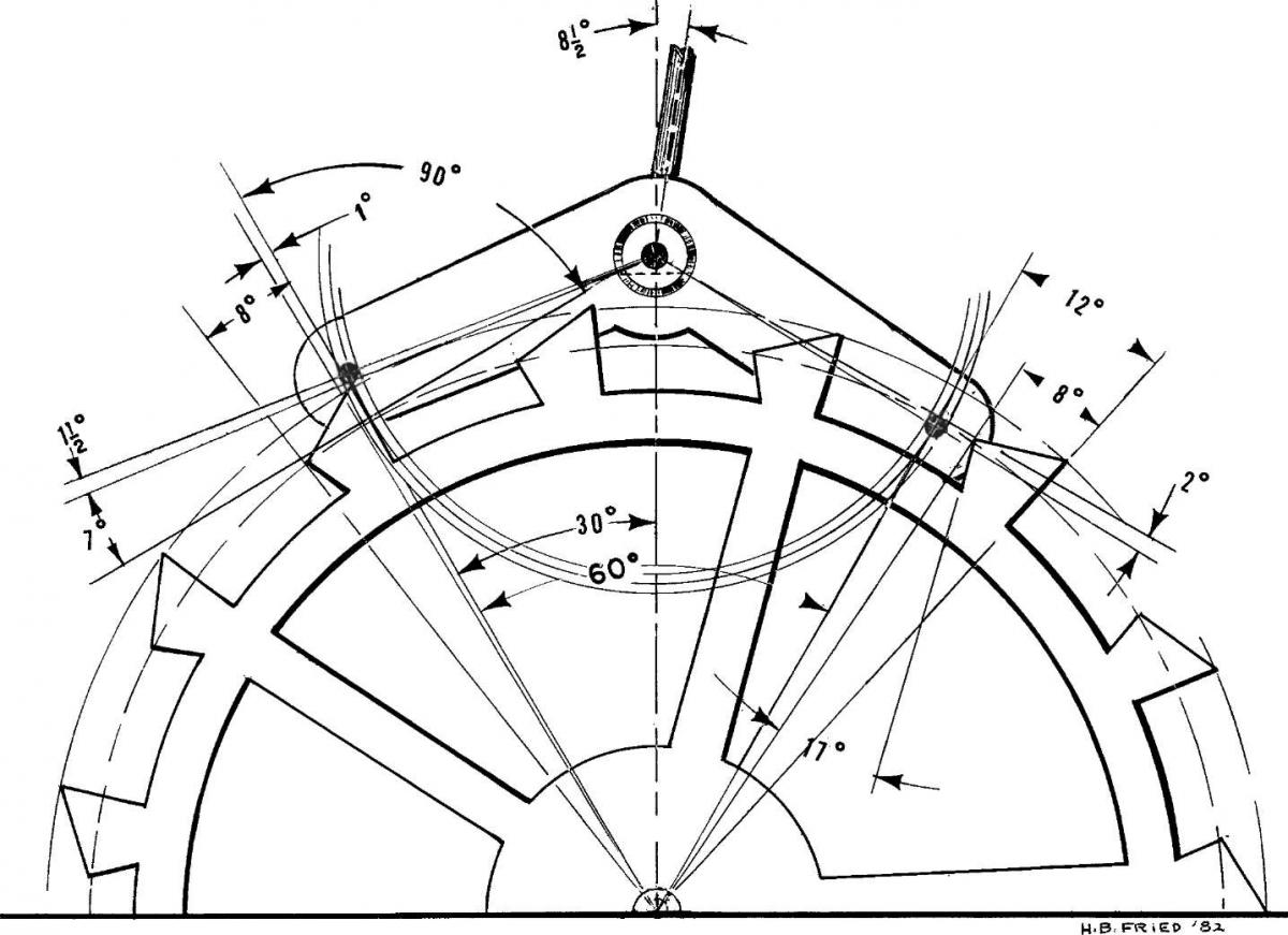

Ale do rzeczy. Przedstawiony wychwyt na pewno nie jest wychwytem kolkowym albo jak to Anglicy okreslaja pin pallet escapement, poniewaz palety sa okraglymi cylindrami
rysunek ponizej ( zdjecie znalezione w internecie ) - prosze zwrocic uwage na ksztalt zebow kola wychwytowego
Natomiast w wychwycie Brocota palety sa w ksztalcie polcylindra.
Podobniez, gdzies wyczytalem, ze w wersji amerykanskiej maja one ksztalt romboidalny.
Poza tym, wychwyt Brocota francuski obejmuje wiecej zebow kola wychwytowego niz amerykanski ( francuski > 1/4 obwodu kola, amerykanski < 1/4 obwodu kola ).
Wychwyty Brocota roznia sie takze dlugoscia ramion kotwicy i jej symetria lub jej brakiem. Poza tym w zaleznosci od ksztaltu kola wychwytowego rozrozniamy wychwyty Brocota spoczynkowe albo cofajace.
 Gdy mowimy o wychwycie Brocota to zazwyczaj mamy skojarzenie z zegarem jak na zdjeciu ponizej ( zdjecie takze wziete z internetu ).Mam w planach kupno podobnego zegara.
@czerralf
Na zdjeciach, ktore zamiesciles nie widac dobrze ksztaltu zebow kola wychwytowego. Moge sie tylko domyslac, ze jest to wychwyt Brocota cofajacy.

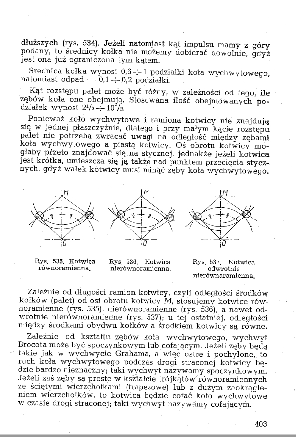

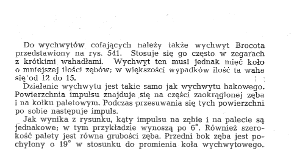

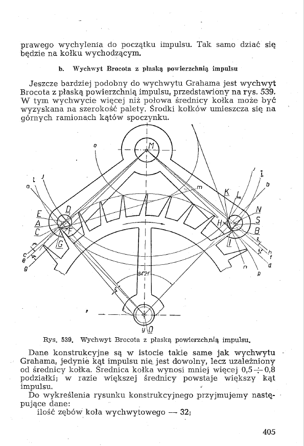

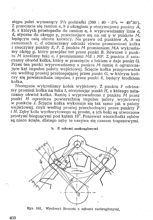

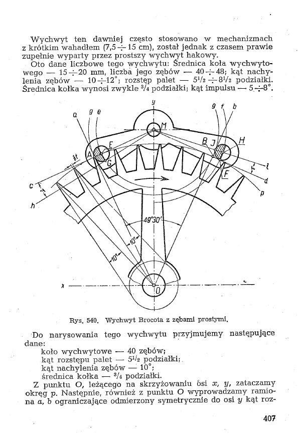

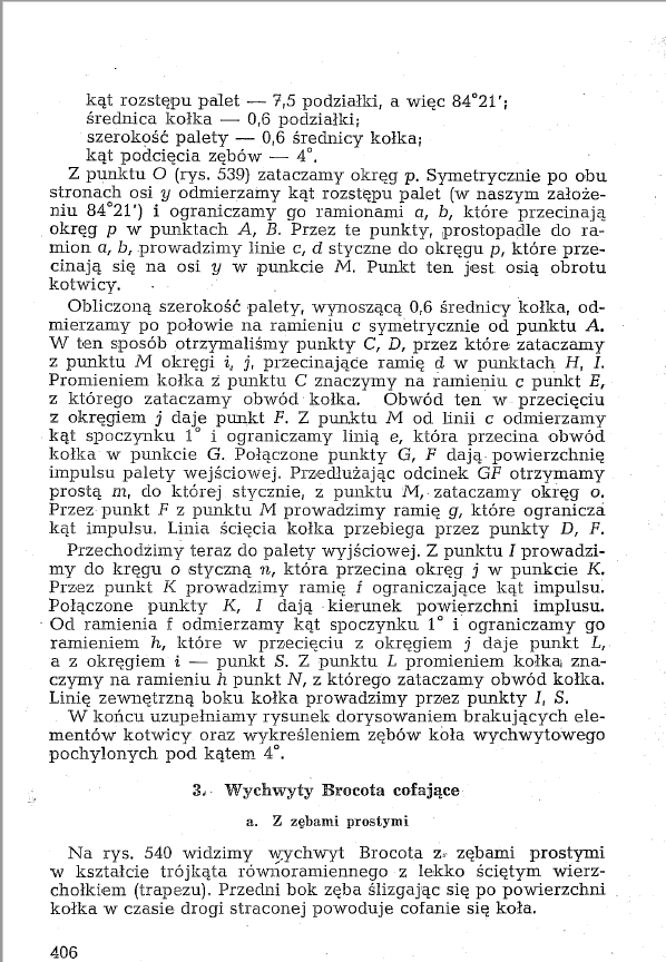

Co do Brocota, najpełniejszy polski opis znajduje się w 6 części Zegarmistrzostwa brata Wawrzyńca M.A. Podwapińskiego.

czy ktos na naszym forum przebrnal przez ten opis i potrafi w sposob przystepny napisac o co chodzi ? oczywiscie pod warunkiem, ze znajdzie sie Ktos kto bedzie chcial i znalazlby na to czas.

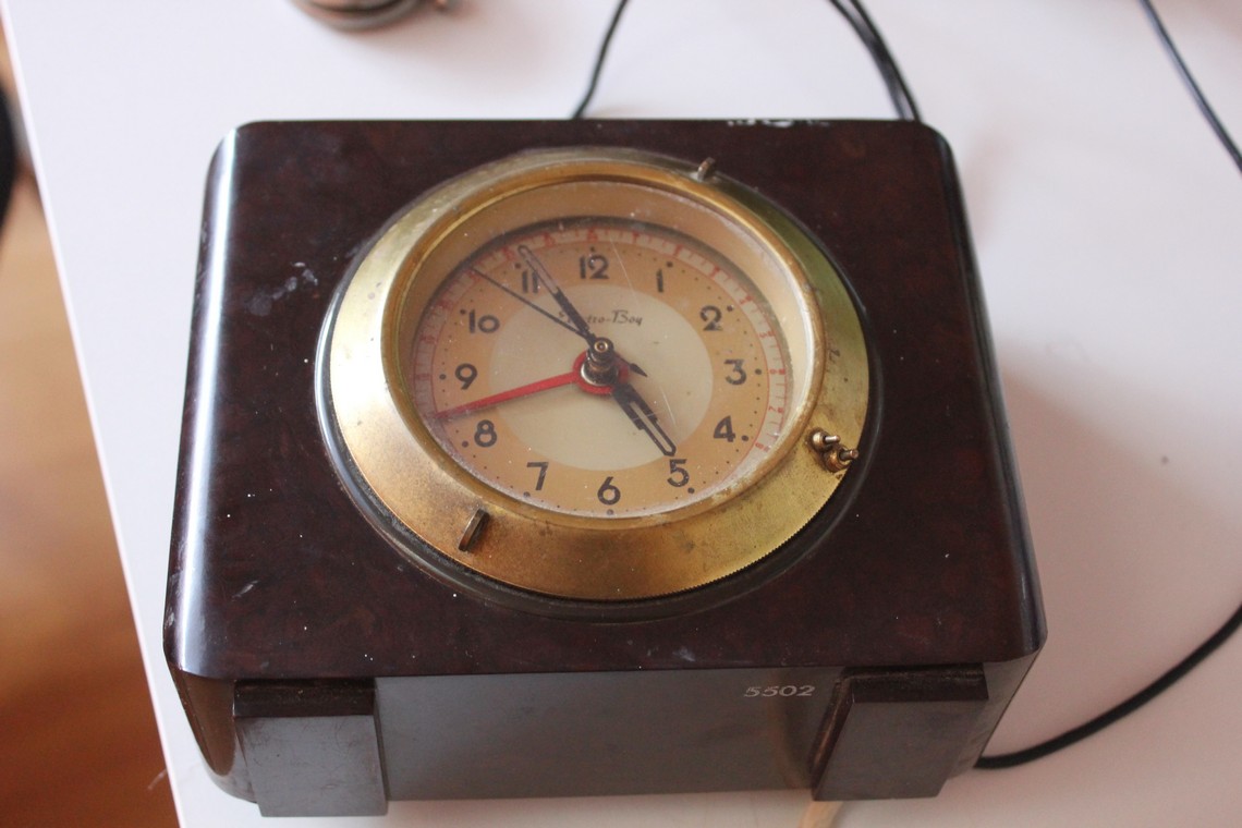

A  jako ze temat  o budzikach mało znana  firma  ze  Szwarcwaldu  Hugo Müller- Schuler   wypuscila kiedyś  takie cudaki
