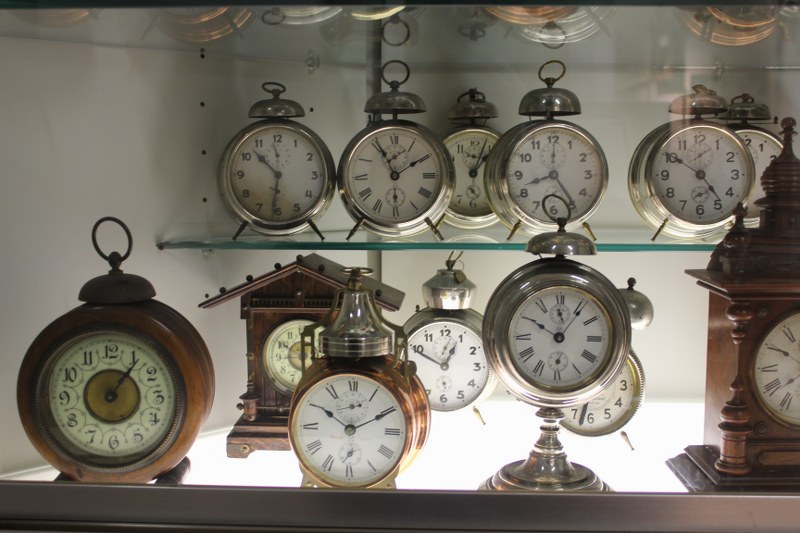

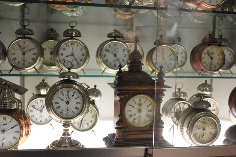

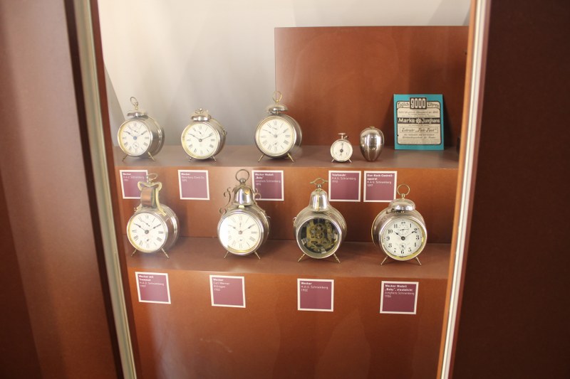

Pare  zdjec do planowania  zakupow ...Muzeum  w  Schramberg.
Aczkolwiek  kolekcja  nowego  kolegi  robi  wrazenie,gratuluje!!!

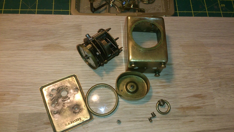

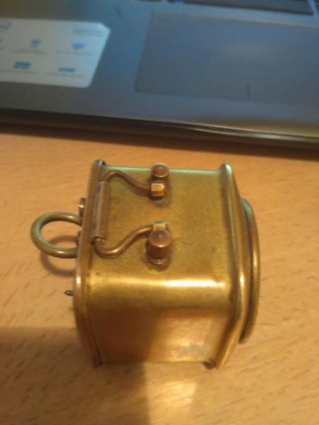

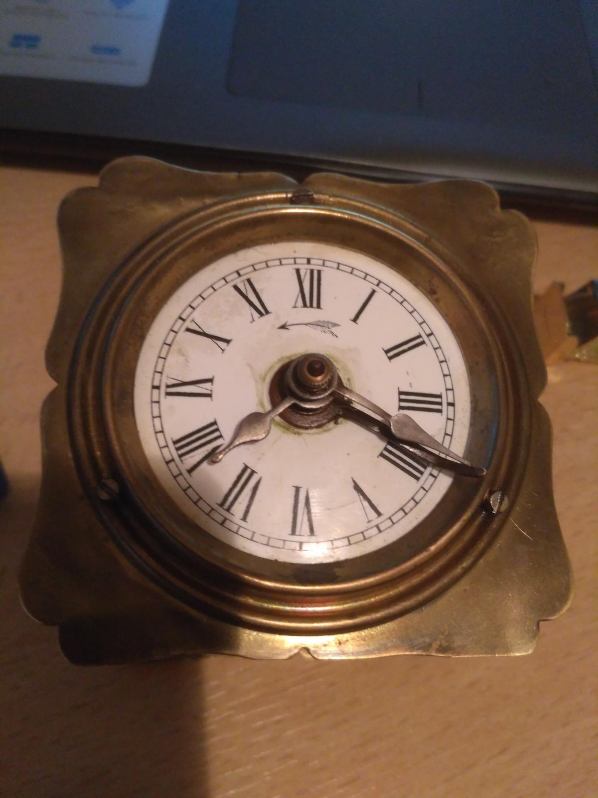

Od lewej :)taka mosiężna kostka

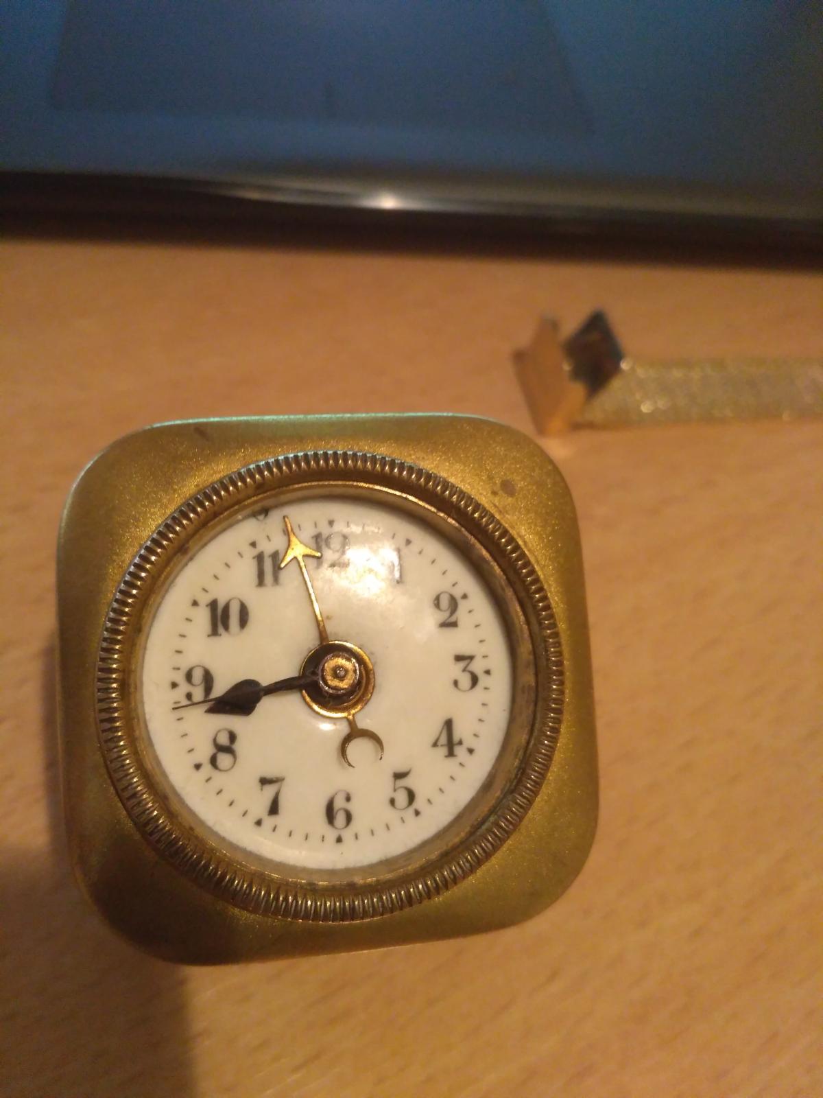

Oto on.

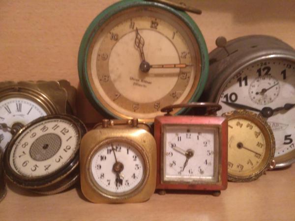

Postanowiłem dodać zdjęcia budzików, które poszukuję.
Pewnie znowu znajdzie się osoba, która napisze, że to nie ten dział forum, ale co mi tam.
Zdjęcia prezentują piękne budziki, którymi wszyscy pasjonujemy się i myślę, że jest to odpowiednie miejsce do umieszczenia zdjęć.
Jeśli ktoś z koleżanek i kolegów forum, ma inne jeszcze zdjęcia lub posiada inny budzik to proszę o wstawienie ich fotek. Z góry dziękuję.
Kilka z nich nawet miałem okazję licytować na allegro:) Niestety bez powodzenia. Część z nich jest ogólnie dostępna, choć trzeba obserwować portale aukcyjne.:)

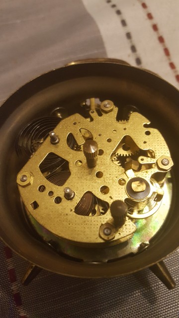

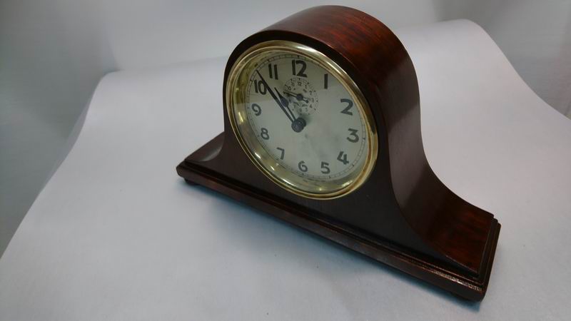

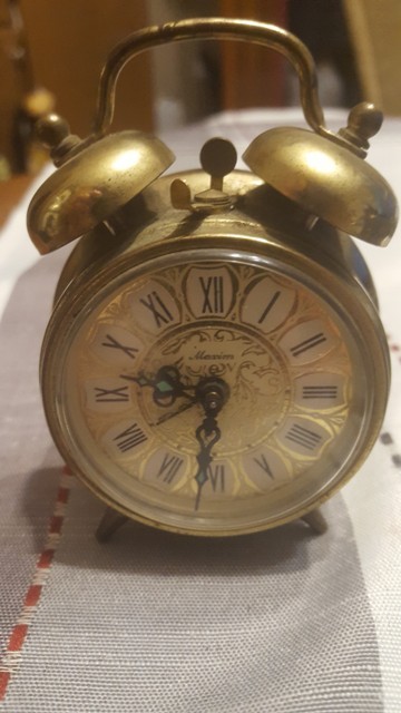

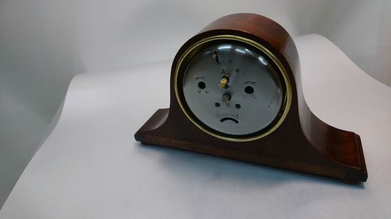

Trochę inny od blaszaków ,Kienzle w mahoniowej skrzynce i srebrzoną tarczą po odświeżeniu .Ciekawie zamocowana czasza dzwonka która jest jednocześnie osłoną tyłu budzika ale z tego powodu nie mogę zdobyć pokręteł sprężyn bo są znacznie dłuższe niż typowe ;) Myślę że lata 30?

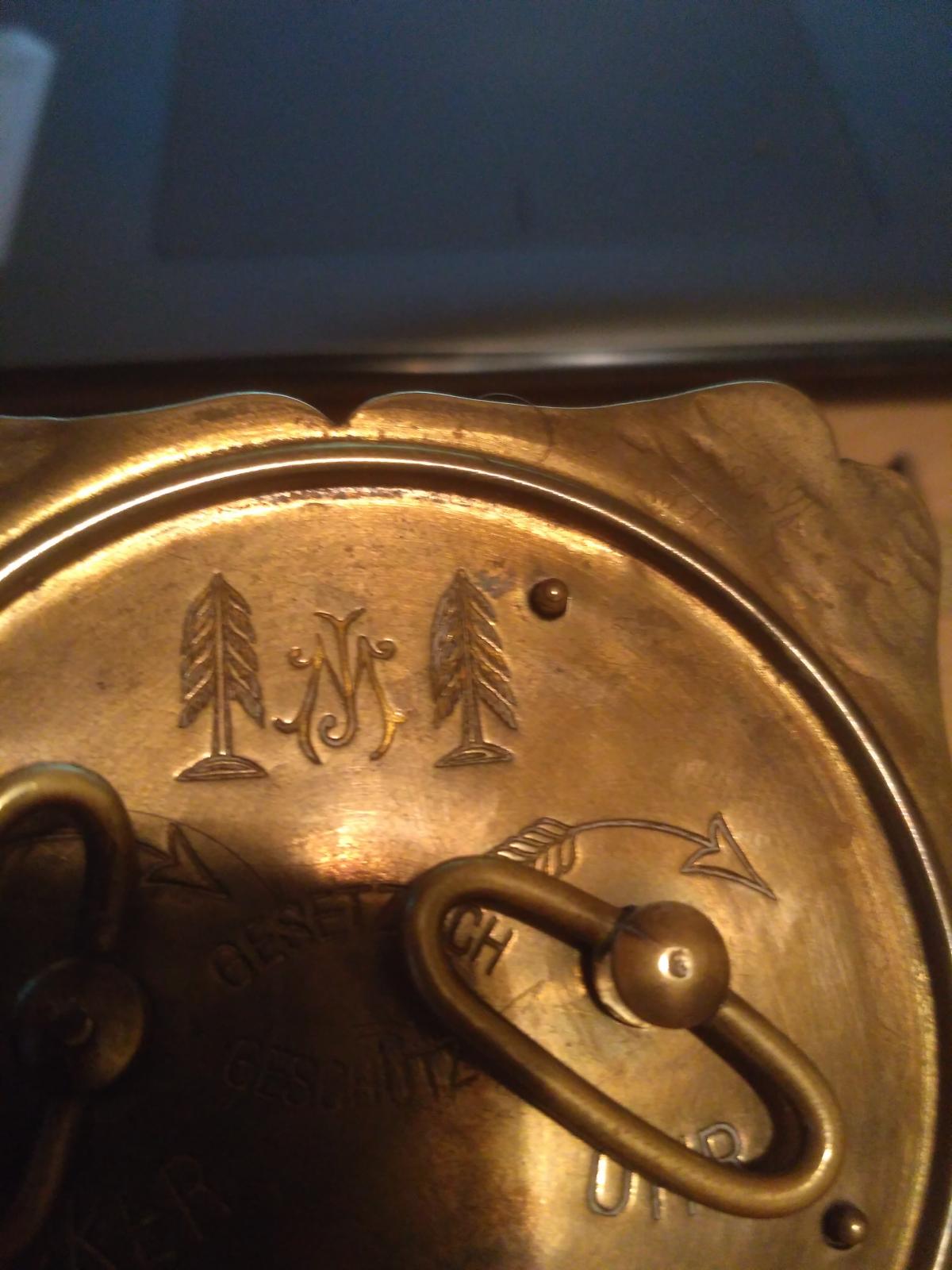

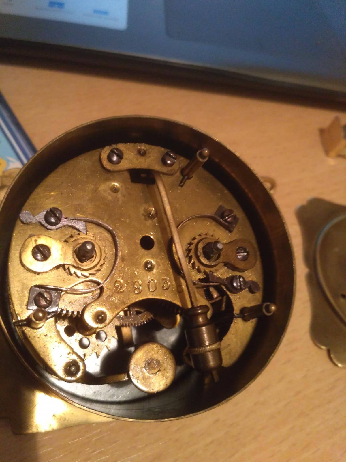

Jakob Müller Schwenningen, Deutschland.Obudowa  taka  jak  we  wczesnych budzikach francuskich  jeszcze .

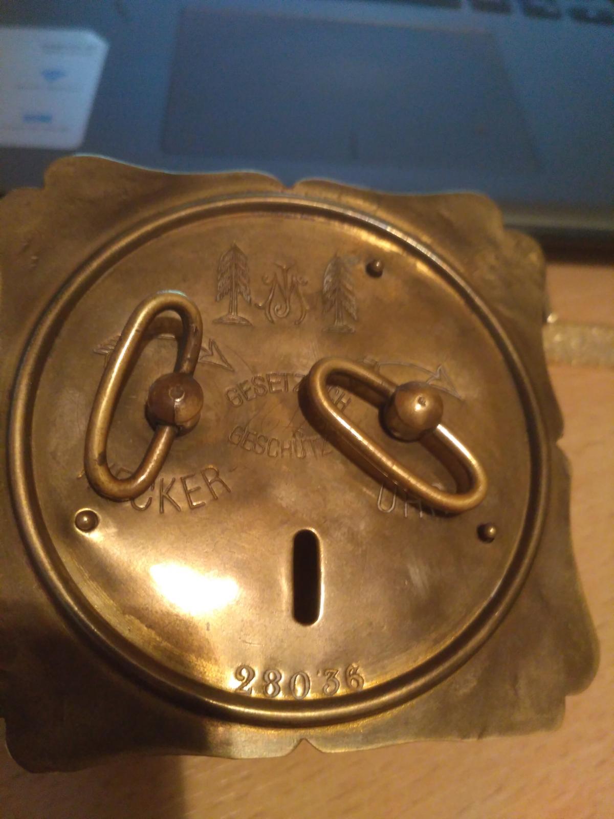

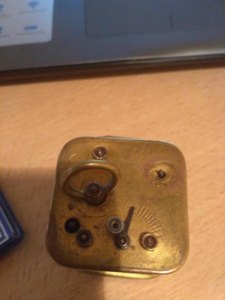

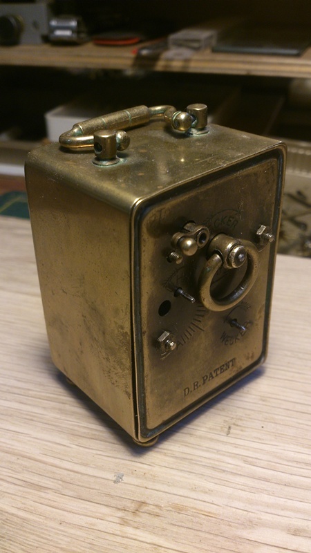

Kto  robil  takie  kostki ?
