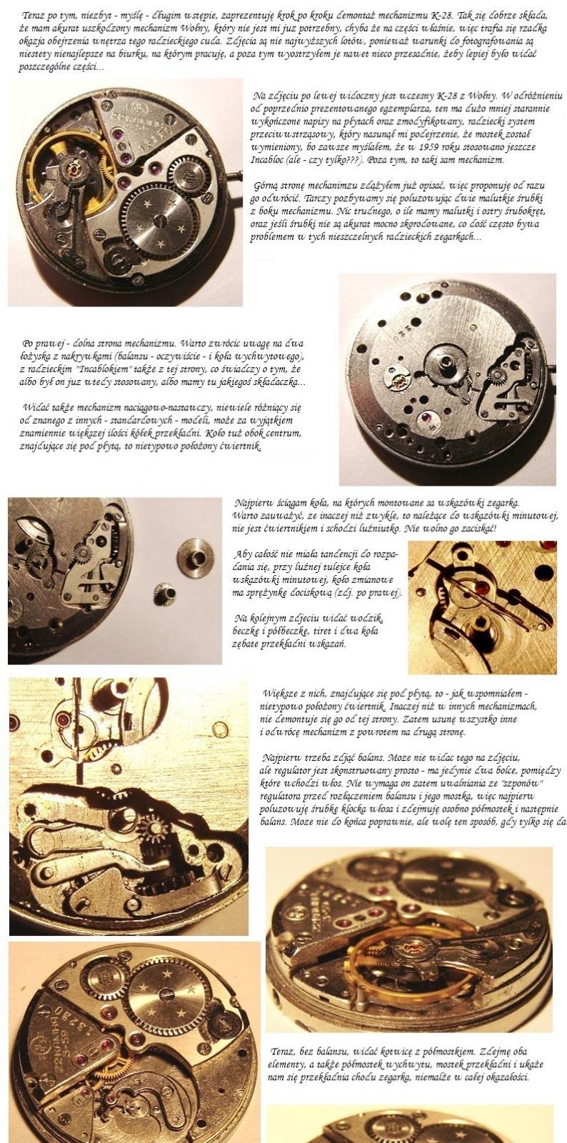

Bardzo fajnie to Pan opracował . Dużo się można dowiedzieć. Mam jednak wątpliwość co do użycie określenia "Ćwiartnik" . Do tej pory byłem przekonany, że Ćwiartnik to zębnik na kole minutowym - część przekładni wskazań - cytat z jakiegoś artykułu "Zębnik na kole minutowym (ćwiertnik), koło zmienne i koło godzinowe tworzą przekładnię wskazań". W tym mechanizmie moim zdaniem jest on na zwykłym miejscu. Oryginalność polega jednak na tym, że w inne miejscu zostało umieszczone sprzęgło cierne rozdzielające układ chodu od układu ustawiania wskazówek, to które klasycznie znajduje się w ćwiartniku. Jeśli się mylę to proszę mnie sprostować.
Chcę też poruszyć kwestię zapasu chodu. Podobno według specyfikacji może to być 46 lub 36 godzin. Osobiście mam Wołnę która chodzi 48 godzin bez 2 minut inne zegarki WP, Wołny i Ałmazy chodzą krócej w przedziale od 36 do 46 godzin. Czy sprężyny napędowe miały różne parametry, a jeżeli tak to jak je rozróżnić ? Czy może były zmiany konstrukcyjne które powodują taką różnicę ?

Paweł dzięki za opracowanie - fajne :)
Zwróciłeś uwagę na nietypowe rozwiązanie sekundnika i starałeś się je uzasadnić kasowaniem luzów, mnie przyszło do głowy inne uzasadnienie:
- mianowicie - werk jest spokrewniony z 2802/2803 - może to rozwiązanie jest pochodną tego, że werk projektowano jako bazę dla 2 wersji. Jedna z dolną sekundą a druga z centralną - po prostu przy minimalnych zmianach w konstrukcji (a więc produkujemy mniej rodzajów części i są one bardziej zunifikowane - poprawia to wydajność i obniża koszty) możemy napęd sekundnika albo zawrócić do centrum albo odsunać w bok - zmany dotyczą tylko układu sekundnika. to tylko domysł, ale.. przemysłowo racjonalny.
Tomasz ZZ:
Nowy i dobrze nasmarowany werk zazwyczaj chodzi dłużej niż katalogowo, np. nie katalogowe 36 a 38 godzin. Z czasem gdy rosną opory ruchu wynikające z gorszego smarowania, brudu i pogorszenia sie stanu czopów i łożysk czas pracy spada - cześto zauważalnie poniżej katalogowych. Ponadto sprężyna to tylko kawałek stali - z czasem traci ona "moc" i magazynuje mniej energii niż nowa - efekt, spada rezerwa.
Są jeszcze 2 możliwości, sprężyna czasem pęka, jak pęknie na środku to po niej, ale jak przy końcu to zegarmistrz może ją skrócić i zegarek z pomniejszoną rezerwą pracuje sobie nadal. Ponadto pękniętą spreżynę można zastapić inną, dobraną i pasującą, ale niekoniecznie identyczna z fabryczną - nie pozostanie to bez wpływu na rezerwę.
Za katalogiem na 1960 rok wołna (werk 2809) ma rezerwę 36 godzin a wostok 2803 rezerwę 46 godzin - werki te mają różnice w budowie a więc w oporach ruchu, mozliwe tez ze dobrano im nieco inne spręzyny. A sama rodzina 280x to w sumie przynajmniej 5 wersji: 2802 ; 2803 ; 2809 ; 2809A ; 2809B - kazdy z nich może mniec inne sprężyny (2802/2803) to dolna sekunda, 2809B to 18 kamieniowy ałmaz - 2809 i 2809a to werki z mikroregulacja na 22j ale nie znam róznic pomiedzy nimi (bo watpię by dotyczyły one jedynie wykonczenia złotem/niklem i obr. płyt).
Zgadzam się, gdzie indziej nazywam toto nawet sprzęgiełkiem. Jednak w tym mmechanizmie całosć - czyli koło centralne z ćwiertnikiem, zostało przesunięte nieco na bok, więc tak sobie to opisałem. Może i faktycznie nie jest to ćwiertnik sensu stricto :)
Voli - IMO chodzi o zastosowanie napędu bezpośredniego zamiast gorszego, pośredniego. Czytałem nawet, ze 2802 powstał w zasadzie jako "pochodna" 2809, który był pierwszy, ale nie wiem, czy to prawda. Bo z drugiej strony - na co w 2802 w ogóle jest to centralne łożysko??? Przecież ono tam nie spełnia absolutnie zadnej funkcji - napęd dolnego sekundnik a na czwartym kole może spokojnie pójśc bezpośrednio z koła drugiego przez pojedyncze koło trzecie na koło czwarte, w ogóle omijając centrum...
Ciekawe jest natomiast, że Zenith 135 z małym sekundnikiem też miał jakąś oś w centrum, mimo, że jego zebatki wszystkie wyglądają na pojedyncze. Ponadto, jak się przyjrzeć, jest ona napędzana z drugiego, a nie trzeciego koła przekładni, więc pewnie jest po prostu centralną osią godzinową.
konkludując - moim zdaniem chodzi o rodzaj napędu sekundnika. O wiele taniej byłoby zrobić pojedyncze, zwykłe koło i spreżynkę dla osi sekundowej. Ponadto takie rozwiązanie również dałoby możliwośc łatwej "konwersji" do 2802 - starczyłoby usunąć oś centralną i przedłużyć oś czwartego koła, analogicznie do komwersji 2409 do 2403, wiec to dziwne rozwiązanie z podwójnym kołem do tego akurat jest absolutnie zbędne. Bo wątpię, żeby chodziło o zachowanie za wszelką cene centralnego łożyska w mostku, przecież nie jest ono nikomu niezbędne do szcześcia ;) .

Moim zdaniem to wyłącznym uzasadnieniem stosowania takiego rozwiązania napędu sekundnika jest fakt, iż jest to bardziej "eleganckie" :) Po prostu w mechanizmie ze sprężynującą blaszką większe jest zużycie energii (na skutek dodatkowego tarcia na owej blaszce). Skoro 2809 kandydował do miana chronometru, to wypadało stosować jak najlepsze rozwiązania - nawet kosztem zwiększenia kosztów produkcji.
Analogiczna sytuacja jest w przypadku "żółtego" 2209, który posiada taki sam rodzaj napędu sekundnika.
Opublikowano
Czyli piszesz to, co i ja napisałem, czyli... prowadzimy 2:1 :D

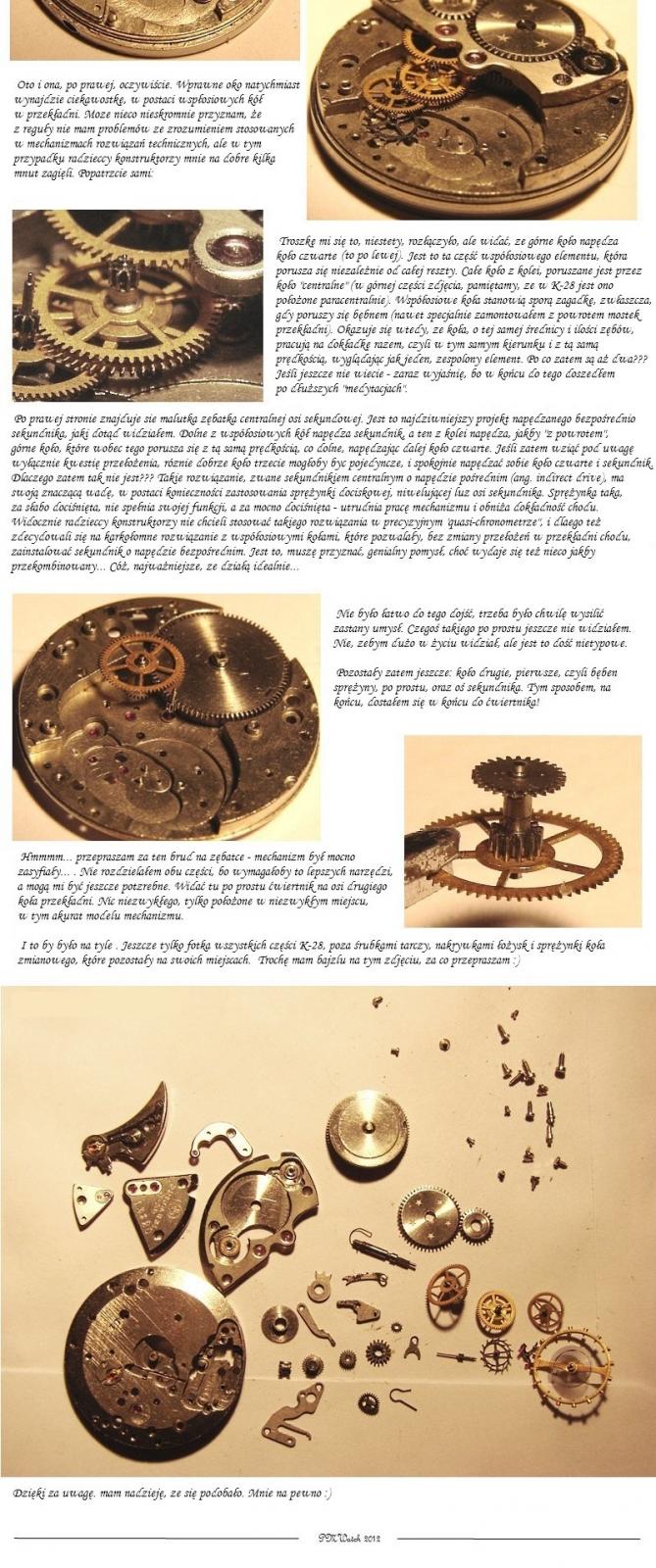

Paweł-świetne opracowanie.Co do chronometru,w katalogu z 1960 w opisie Wostoka stoi że średnia odchyłka w każdym z czterech położeń wynosi od +5 do -10 co jasno wskazuje że ktoś to badał i ustawiał,co prawda wikipedia podaje +6 do -4 dla chronometru,ale myślę że jednak można uznać Wostoka Precyzyjnego za chronometr,w przeciwieństwie do Wołny i Ałmaza.Według mnie na początku (59,60) Wostoki to były wyselekcjonowane Wołny (srebrne mechanizmy).To samo zresztą robiła 1mfz z poljotami i stolicznymi kl.1.Na początku lat 60-tych (po locie Gagarina-61) następuje przebrandowanie wszystkich fabryk zegarkowych,znikają wszystkie brandy poboczne i zastaje tylko Wostok który wtedy dostaje złocony mechanizm,mogę się mylić,ale nie spotkałem się z datowanym złocony mechanizmem.Zagadką pozostaje czy Wostok 22j to słabszy Wostok Prec.?Moim zdaniem nie bo są o wiele rzadsze od Wostoków Prec.a przecież powinno być na odwrót.Co do długości chodu to od zegarmistrza wiem że fabrycznie nowe miały po prostu za mocną spręzynę,ale ile w tym prawdy?
Opublikowano
Wostok 18K zastąpił Ałmaza (mówię o Wostoku 2809B, oczywiście, nie 2209), Wostok 22k Wołnę, a precyzyjny to precyzyjny. Wostoki 22k wcale nie są rzadkie, widuje się ich sporo, zwłaszcza na ebayt,gdiz eczęsto sa opisywane jako "precyzyjne". Były złocone mechanizmy sygnowane juz logo Wostoka, ale były tez niklowane (chyba się to nazywało 2809A, o ile nie pogmatwałem czegoś).
Wczesne mechanizmy (niklowane) też różnią się od siebie, choćby jakością napisów na mostkach, wiec nie do końca była to tylko prosta selekcja i nic więcej.
Długość chodu - nie ma p[ojęcia, nie znam parametrów fabrycznych, ani nie mierzyłem. Czy fabrycznie mogły miec za mocną spreżynę... moim zdaniem nie. Te zegarki, z uwagi na konstrukcję mają ieć znacznie mocniejszą spreżynę niż "zwykły" zegarek podobnej wielkosci - maja inne przełożenia. Tylko faktycznie, czasem naciąg zdychał, choć w K26 z drugiej strony - też :)
