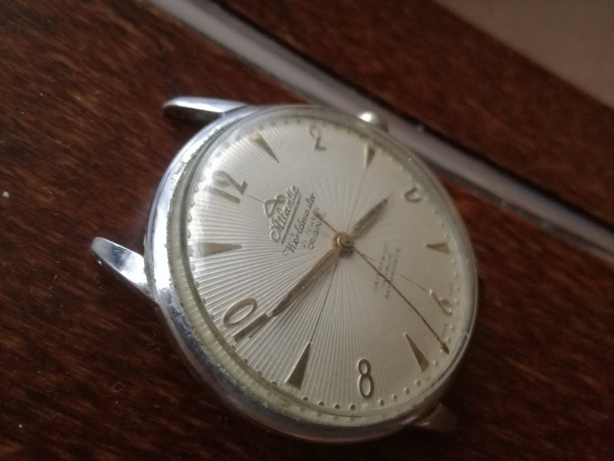

Udało sie zdobyć Worldmastera , tylko czy nie był odnawiany ?
Z tego co się dowiedziałem kiedyś dawno temu koperta była robiona , lecz nie wiem czy coś jeszcze .
Po lumie na indeksach też widać że była nakładana , lecz czy tarcza była malowana , zastanawia mnie że napis Original jest czarny a Super mam Czerwony :ph34r::blink:
Oprócz wyprofilowania jednego uszka i wymiany koronki za dużo roboty nie będzie
Odcień tarczy wskazuje na jej umycie.
Pewne jest, że ktoś tej PRIMIE zrobił nowe napisy. Nie jest to model Original.

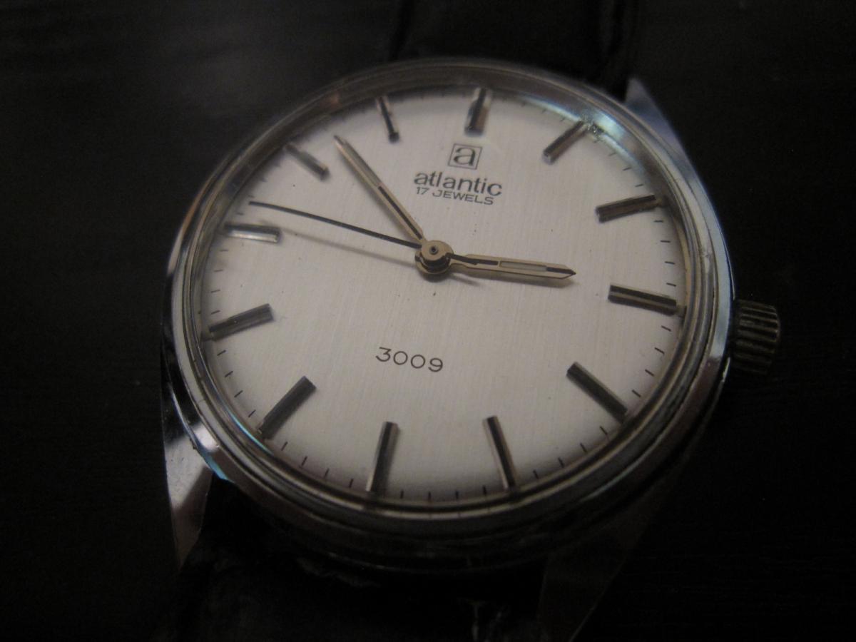

Dojechal do mnie wlasnie taki oto... Srednio mi sie podobal, ale byl bardzo tani, to pomyslalem - kupie - zobaczymy.
Przyjechal i... mam pare pytan. Otoz zegarek jest w stanie idelanym, poa brudem i paroma porysowaniami dekla. No jakby ktos go chcial szykowac, to by sie tym zajal.
Moje watpliwosci budzi tylko tarcza. A wlasciwie moze nie tyle budzi, co niedowierzam.
Z jednej strony zegarek jest dosc nowy, i tarcza mialaby prawo byc ladna. Tym bardziej ze dekiel ma bardzo fajną uszczelke - nie widzialem takiej w innych Atlanticach poki co. Z drugiej strony takie tarcze w 3009 widzialem tylko z najnowszymlogo - z cyrklem. Zlote owszem, ale srebnrnych z "a" nie widzialem. no i jej stan jest naprawde idealny. Szlif "sloneczny" jest, czego nie widac chyba na zdjeciu, od gory do dolu - tzn nie rozchodzi sie slonecnzie od srodka tylko linie sa gora-dol.
Co o nim myslicie?

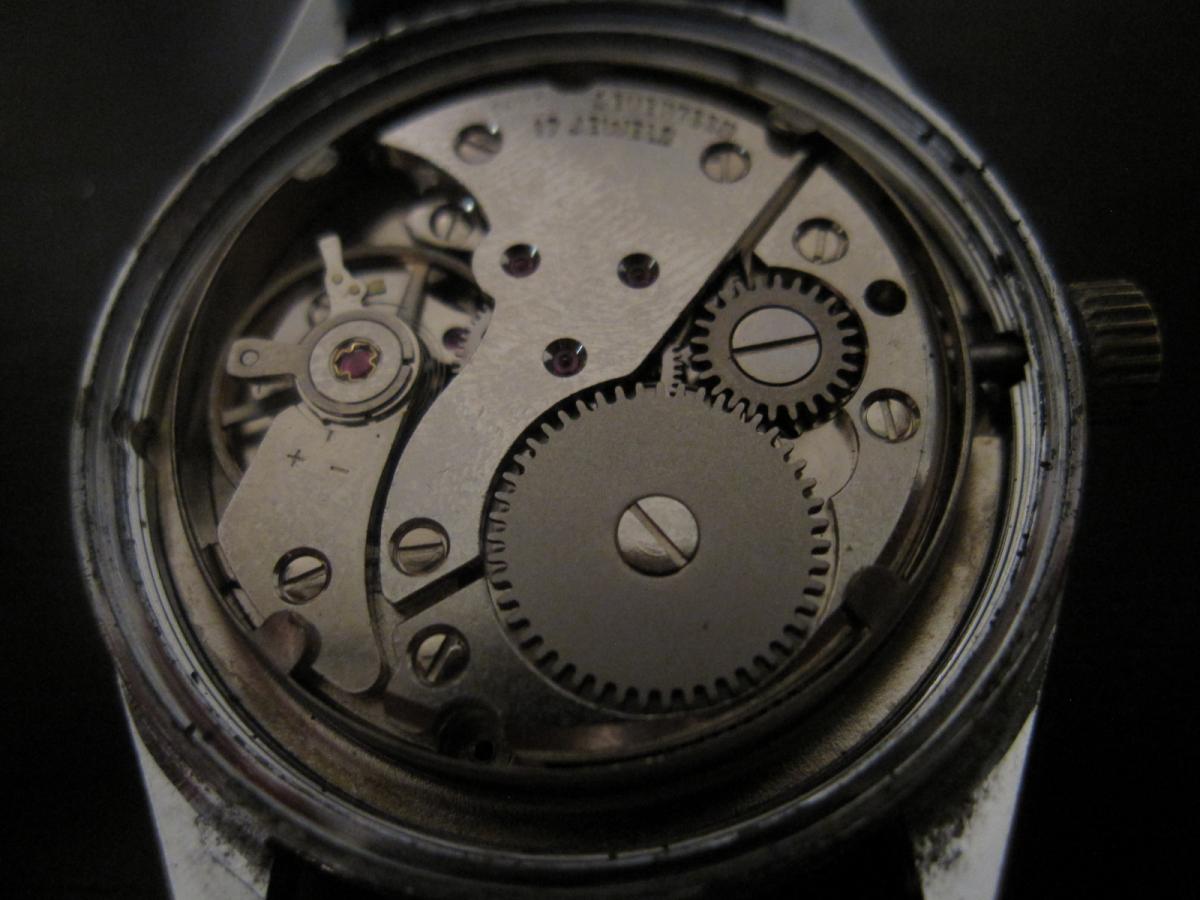

Natomiast dekielek to jak dla mnie ciekawostka sama w sobie. Moze to zwykla rzecz w tym modelu, ale jest naprawde bardzo fajny. Zerknijcie :) Natomiast mechanizm to tak dla porzadku wrzucam.
co ciekawe ten zegarek jest bardzo maly, ledwo 33,5 mm... ale na reku wyglada tak na jakies 38... dziwne to troche :) Jakies robi zludzenie optyczne :)
Gość xylog
Wszystko wygląda ok, chodzi ci o numer na deklu?
bardziej mnie martwil stan tarczy - jest idealna... tego nie widac na zdjeciu przez szumy na szkielku... wygladala jakby ją dopiero ktos zrobil
Jest szlif pionowy, jest ok. Tak jak pisałeś jest to w miarę nowy zegarek ale ciekawy bo zaraz po nim dawali już nowe logo.
Dojechal do mnie wlasnie taki oto...mechanizm to tak dla porzadku wrzucam.
możesz zrobić lepsze zdjęcie mechanizmu z napisami?
Prosze. Chociaz wybite jest dosc gleboko i trudno zrobic zdjecie pod takim kątem zeby latwo sie to czytalo...
Kubah zegarek jest OK. Moja tarcza jest taka sama - no tyle, ze z datownikiem. Szlif tez jest pionowy.Sorry za jakosc fotek.

Mam taki mechanizm gdzie prawie wszystko jest to samo tylko wybity malutkim drukiem napis "parts" z inną grubością i szerokością, za to napis "swiss" jest u mnie takiej samej wielkości, u Ciebie mniejszy. Mój to jeszcze nie wiem co, ale próbuje rozgryźć co ot za hybryda.
