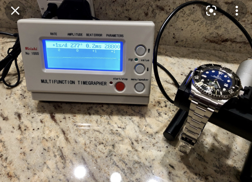

Nie ma generalnego rozwiązania.
To mówię jako zegarmistrz.
Każdy zegar, nawet tej samej referencji, to jest inna maszyna.
Na rezultat  precyzji twojego zegara wpływa dużo parametrów.
Zależy jak jesteś aktywny w ciągu dnia, jak go odkładasz na noc. Przede-wszystkim czym, jakim urządzeniem to mierzysz.
Jeśli nie jesteś zadowolony, i masz podejrzenie ze twój zegar nie wskazuje precyzyjnie czas, to trzeba podejść do AD, żeby go najpierw sprawdzić na ich urządzeniu. Wynik który Ci podadzą to będzie średnia z kilku różnych pozycji. Jeśli wynik będzie po za tolerancją, to na pewno Ci zaproponują podregulować.
Regulacja to nie jest naprawa, która jest zalecana mniej więcej po 10 latach.
Do takich usterek jest gwarancja.
W żadnej firmie nikt nie sprawdza chodu zegara na ręce. Do tego są specyficzne urządzenia.
EXPERTEM nie jestem. Ale trochę się znam. 😉

Przecież to nie musi być żadna solistyczna maszyna do sprawdzania chodu zegara.
W każdym szanującym się sklepie zegarowym jest takie ustrojstwo. I zegarmistrz.
Tak sobie mysle! Nigdy nie byłam w żadnym AD w Polsce.
Na zdjęciu jest tylko przykład.
