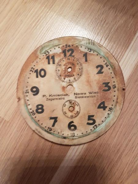

To tez jest zakup u p Jozefa zero do roboty, tarcza w zlym stanie, moze pare poprawek  drewniak  HAU

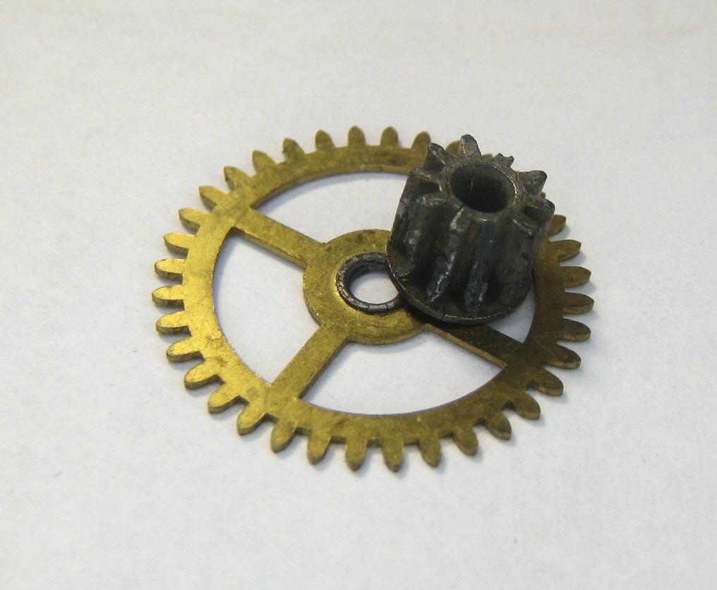

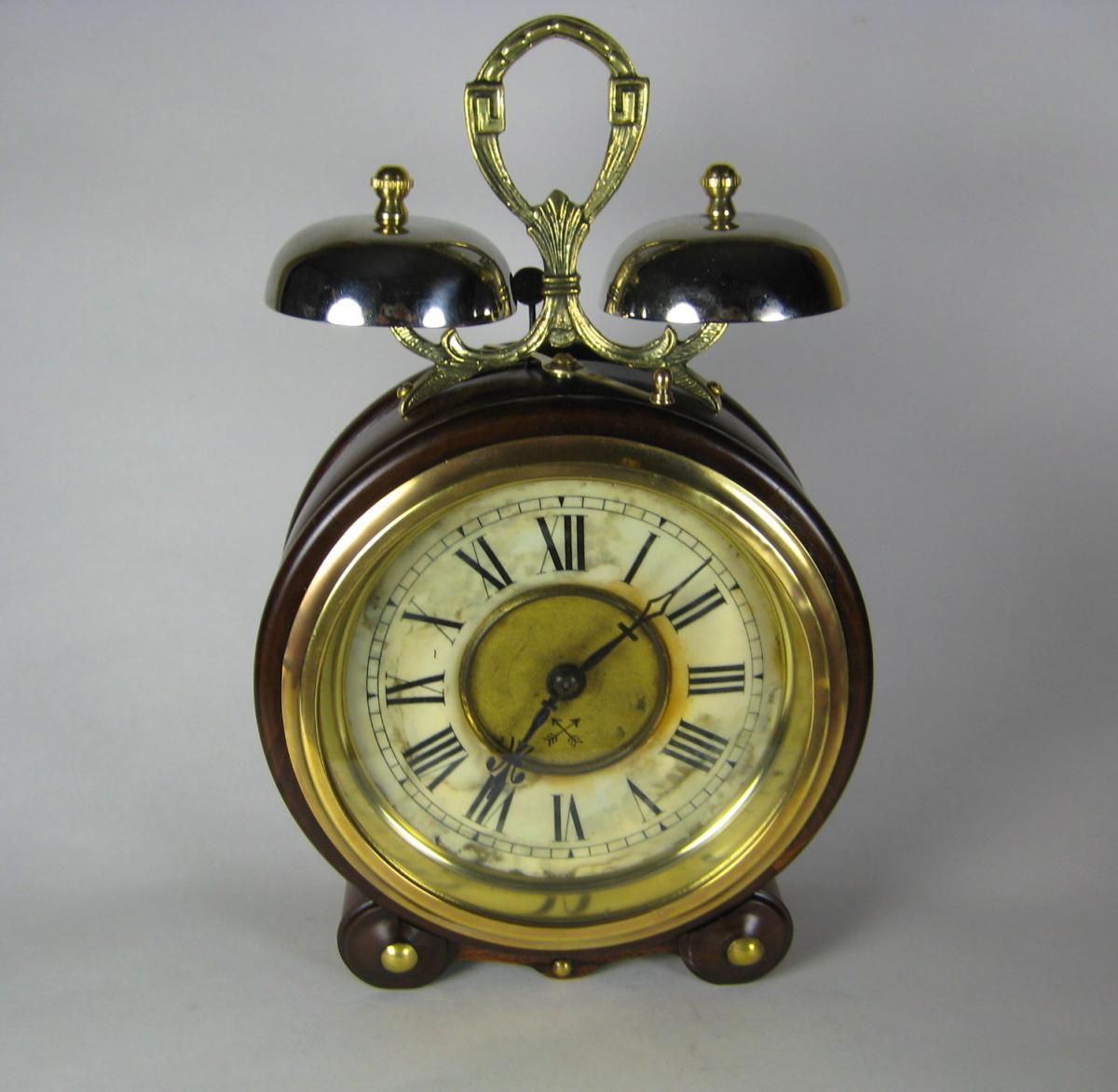

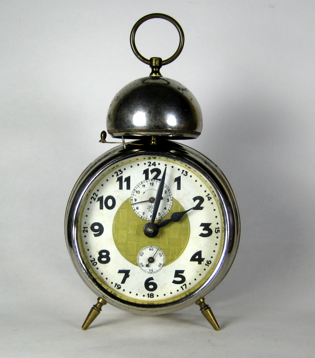

Cudo to to nie jest ale po wymianie uszkodzinej zebatki  I oczyszczeniu  przywrocilem go do zycia I bardzo dokladnego chodu  wystarczy jeszcz wypolerowac mosiezne detale I pojdzie na polke.  Prawdopodobnie jest to Junghans  Silberglocke
Jest  świetny, piękna tarcza  sprawdź proszę czy ma datowanie, To model  Junghansa Silbergloccke. Gratuluję!!
Piękny budzik :)
Właśnie z takimi zębatkami , z tego szajsmetalu , to największy problem . PS. Wracając do moczenia tarczy, to czy ktoś używał spirytusu technicznego i jak to wychodzi?

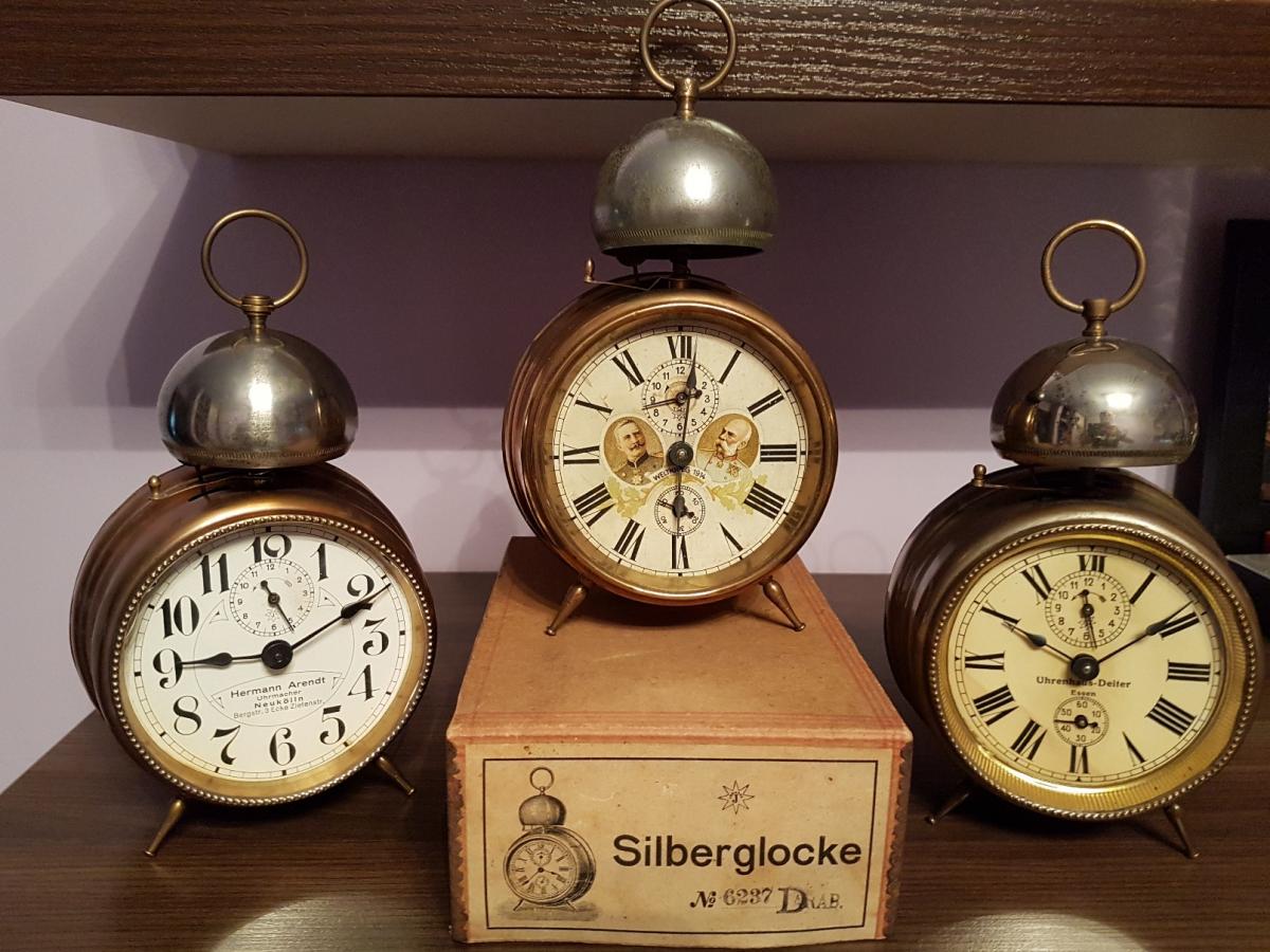

Piękny ten Twój Silberglocke. Ja posiadam 3 szt w tym jedna z pudełkiem.
Spirytus oleju nie wyciągnie, tylko benzyna ekstrakcyjna i to najlepiej apteczna

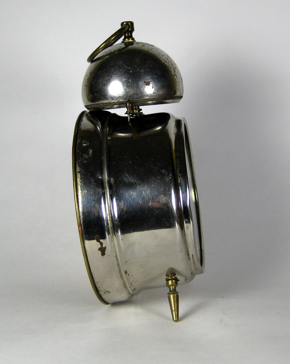

Ps. dorobiłem nóżki ... na wzór oryginalnych Becker'owych
Może lekko dopoleruje ... ;)
:rolleyes:
Ps2 szyba docięta ;)

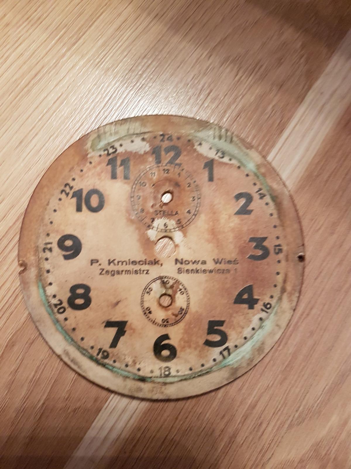

Poraz kolejny podniose temat czyszczenia tarcz papierowych. Do tej pory używałem benzyny ekstrakcyjnej jednak jak już pisałem nie wszystkim tarczom udawało się pomóc. Posiadam kilka tarcz do testów od budzików w stanach agonalnych, które posłużyły wielokrotnie jako bank części. Tarcza, którą prezentuje poniżej kilka miesięcy temu przeleżała w benzynie ekstrakcyjnej ok 60-80 h naprzemiennie z procesami suszenia. Nie uzyskałem nawet 1% poprawy co widać na zdjęciu nr 1. W dniu wczorajszym postanowilem dla potrzeb naszego forum dokonać kolejnych testów. Tym razem testując bakteriobójczy środek na bazie spirytusu do dezynfekcji powieżchni używany w służbie zdrowia o nazwie Desprej. /koszt ok 30zl 1litr /
Po 15stu minutach w tym środku i procesie suszenia oniemiałem! Tarcza puściła bardzo dużo "zatłuszczeń" powodując zażólcenie się do tej pory bezbarwnego środka. Uzyskałem kapitalny efekt. Rozochocony sukcesem w celu doczyszczenia pozostałych plam poddałem tarcze kolejnej 15min kąpieli i suszeniu w nowo wlanym środku. Niestety co mnie bardzo ździwiło tarcza uległa znacznemu pogorszeniu /zdj 3,4/ Kolejne procesy kąpiel-suszenie znów pomniejszały uzyskany na zdj nr 2 efekt. Dlaczego?? Ma ktoś pomysł? Środek jest bezbarwny a ponowne kąpiele były dokonywane w każdorazowo zmienionym środku.
Wygląda na to, że tarcza papierowa mogła być nasączona roztworem jakiejś żywicy... Damary, szelaku czy innej, która zaczęła się rozpuszczac w alkoholu i migrowac z papieru... Proces przestał być kontrolowany ze względu na różną chłonnosc papierowego podkladu... IMO...To zaciemnienie tarczy nie wynikało z nasaczenia olejem, lecz ciemnienia werniksu pod wpływem UV...Żywice w/w nie rozpuszczaja się w benzynie. Edytowane przez kiniol
Mam świadomość, że wiele tarcz żółknie od promieni UV ale tu w mojej ocenie ewidentnie widać zaolejenie. Zwróć uwagę na zdj nr 2 - jak ładnie zeszło, mimo, że benzyna kompletnie nie poprawiła stanu tarczy.To efekt 15min kąpieli i suszenia. Gdybym ponownie po ok 35 mi nie zalał jej Desprejem myśle żeby została na takim poziomie. Poniżej prezentuje Budzik Badische, którego tarcza też absolutnie nie zareagowała na benzyne ekstrakcyjną. I teraz zastanawiam się czy próbować z desprejem...?! Trochę się boje;-)

Jutro przetestuje na mojej testowej tarczy. Jeśli masz jakieś doświafczenia lub sugestie na temat czyszczenia w wodzie utlenionej chętnie wysłucham przed testem:-) fotki zamieszcze:-)
Nie płucze się tylko delikatnie tamponikiem (może być z patyczków do uszu). Wypłukuje kredę z wierzchniej warstwy  papieru (jeśli to kredowy) i wybiela - usuwa plamy , ale nie brud. Tak w skrócie ...

Testy z wodą utlenioną w przypadku moich tarcz nie przyniosły absolutnie żadnego efektu co nie znaczy, że w innych przypadkach woda utleniona będzie skuteczna.Poczyniiłem kolejne testy na tarczy, ktora kilka tygodni temu zostala poddana kilku kąpielom w benzynie ekstrakcyjnej. Efekt jaki uzyskałem prezentuje zdj nr 1. Nie posiadam zdjęc przed uzyskaniem efektu po benzynie ale powiem, że tarcza była tak ciemna, że ledwo widoczne były indeksy godzin. W dniu dzisiejszym postanowiłem poprawić tą tarcze desprejem. No i niestety po ok 20 min kąpieli tarcza może i się troche rozjaśniła ale wyszły jakieś dziwne plamy, których absolutnie nie było widać wcześniej /zdj nr 2 i 3/. Co znacznie pogorszyło efekt estetyczny tarczy :-( Także reasumując wątek odplamiania tarcz REKOMENDUJE używanie benzyny ekstrakcyjnej. A dlaczego?- absolutnie nie ma ryzyka pogorszenia, uszkodzenia tarczy.- efekt jest w zależności od subiektywnej oceny od 0 % do nawet 85%!- gwarantuje, że jeśli nie polepszymy kondycji tarczy to na 100% nie będzie gorzej nawet o 1% :-)Wnioski stawiam na podstawie "wykąpania" ok 30 tarcz papierowych. Używanie wyżej wspomnianego Despreja - na spirytusie nie daje nam absolutnie jakiejkolwiek stabilności efekru - raz może być lepiej innym razem gorzej. Co prawda wnioski stawiam tylko na podstawie 2 tarcz, które wuglądają gorzej niż przed kąpielą. Innycj tarcz nie testuje bo szkoda mi ich niszczyć:-)
Dobra, a po alkoholu znowu benzyna...? Spróbuj, niech sobie w niej znowu poleży... Jeśli się trochę znowu odbarwi, ale rude plamy zostaną, zaatakuj je 15% roztworem kwasu cytrynowego w wodzie destylowanej.
