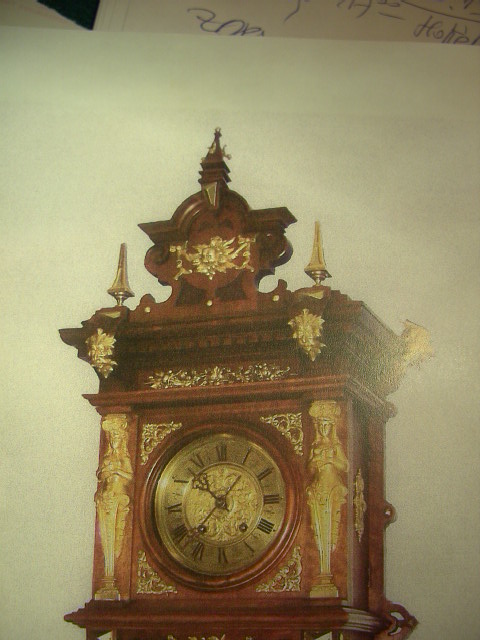

FRANK 1 #551 Napisano 30 Sierpnia 2013 Ja również wybieram ten ostatni,który ma piękną skrzynię i bardzo dobry numer mechanizmu.Ślązaka z taką koroną jeszcze nie widziałem.Jest to oryginalna korona lenzkircha ze sprężynowca.Prawdopodobnie i takie korony zakładano również do ślązków. 0 Udostępnij tę odpowiedź Odnośnik do odpowiedzi Udostępnij na innych stronach

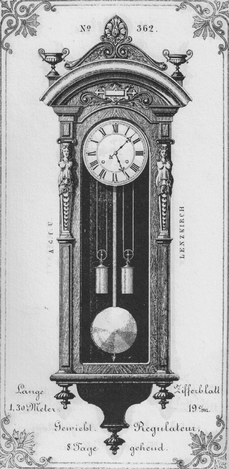

tarant 2979 #553 Napisano 30 Sierpnia 2013 Lenzkirch w tym czasie w takich zegarach stosował tarcze 19 cm. Jaka jest tam ? Trzeba zmierzyć. Rzecz moze być w samym pierścieniu, bo podkład wydaje się być w porządku...Tutaj niemal identyczny model, ale z gołymi babami, przepraszam, kariatydami... : 0 Pozdrawiam Piotr Tolerancja musi być nietolerancyjna wobec nietolerancji. Němec z Královce Udostępnij tę odpowiedź Odnośnik do odpowiedzi Udostępnij na innych stronach

kiniol 2284 #559 Napisano 30 Sierpnia 2013 (edytowane) To ja się przyczepię, mogę? Kariatydy mają odnóża, te pół-baby, pół-klocki są hermami...Przepraszam... dobranoc... Edytowane 30 Sierpnia 2013 przez kiniol 0 Porządek na serwisie o niczym nie świadczy. Często najlepsze usługi świadczone są przez geniuszy w totalnym bałaganie… Udostępnij tę odpowiedź Odnośnik do odpowiedzi Udostępnij na innych stronach
dziadek 1388 #560 Napisano 30 Sierpnia 2013 Przesunięcie w prawo, jest wynikiem złego ustawienia mechanizmu na półce wieszaka. Widać to na zdjęciu. 0 Każdy stary człowiek ma swoją historię i powód, dlaczego jest taki, a nie inny. Pomyśl o tym, zanim mnie osądzisz. Udostępnij tę odpowiedź Odnośnik do odpowiedzi Udostępnij na innych stronach
tarant 2979 #561 Napisano 30 Sierpnia 2013 To ja się przyczepię, mogę? Kariatydy mają odnóża, te pół-baby, pół-klocki są hermami...Przepraszam... dobranoc... Sugerujesz, że od blisko ćwierć wieku trzymam hermę w domu ?? 0 Pozdrawiam Piotr Tolerancja musi być nietolerancyjna wobec nietolerancji. Němec z Královce Udostępnij tę odpowiedź Odnośnik do odpowiedzi Udostępnij na innych stronach
kiniol 2284 #562 Napisano 30 Sierpnia 2013 Sugerujesz, że od blisko ćwierć wieku trzymam hermę w domu ??Obawiam się, że tak... Przytulić Cię? A może chcesz o tym pomówić? 0 Porządek na serwisie o niczym nie świadczy. Często najlepsze usługi świadczone są przez geniuszy w totalnym bałaganie… Udostępnij tę odpowiedź Odnośnik do odpowiedzi Udostępnij na innych stronach

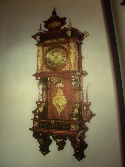

FRANK 1 #566 Napisano 31 Sierpnia 2013 Obiecane dla krzykon1 podobne zegary do jego tak ślicznie rzeżbionego lenza.W/g mnie należałoby wykonać koronę ,która swoją jakością snycerską powinna dorównać pozostałej części skrzyni. 0 Udostępnij tę odpowiedź Odnośnik do odpowiedzi Udostępnij na innych stronach
FRANK 1 #567 Napisano 31 Sierpnia 2013 Ja wybrałbym jedną z tych koron (górek) i wykonałbym ją w drewnie łącznie z elementami podobnymi do aplikacji. 0 Udostępnij tę odpowiedź Odnośnik do odpowiedzi Udostępnij na innych stronach
