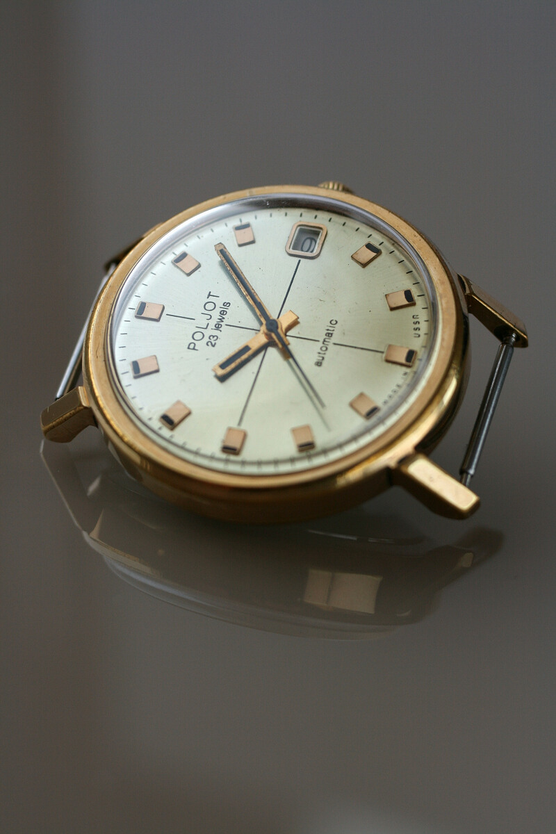

Kupiłem już z przekonaniem, że to składak, oczywiście nie działa, ale oddam w dobre ręce zegarmistrza i liczę, że będzie żył.
Pytanie. Czy coś w tym zestawie jest oryginalne i pasuje do reszty ?
Jaka pasuje koronka ?
Dziękuję @kchrapek, rozumiem, że tarcza to polski zamiennik, reszta to Poljot. Cóż, nareperuję i będę nosił od czasu do czasu.
Wskazówki też są dorabiane. ;)
Czyli raczej przycisk do papieru z niego zrobię zrobię.
Co chcesz, ale nie ma w tym zegarku nic ciekawego, jeśli jeszcze mechanizm jest uszkodzony. Zatrzymaj na części. Niestety warte to tyle co butelka wody mineralnej.

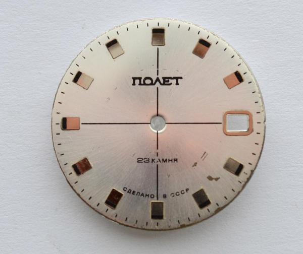

Mam pytanko czy tarczkę że zdjęcia można dać do tego automata?
Wydaje mi się, że to to samo, tylko na rynek wewnętrzny, ale wolałbym się upewnić.
Dobre, bo сделано в CCCP
Goral35: "arbuz do ubioru dojrzalego FACETA nijak mi nie pasuje !! chyba ze gosc sobie torebeczke jak teletubis od razu zafunduje ! arbuzy sie je albo wklada do skrzynek :)"
To samo, można zakładać

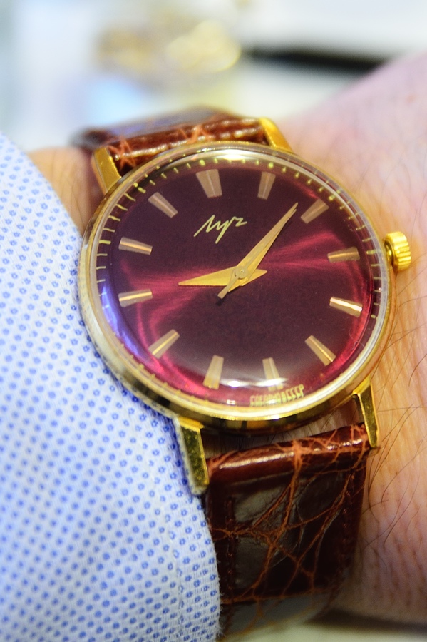

Mam tego Wostoka:
i mogę kupić do niego nowe (zapasowe) tarcze. Czy połączenie czerwona tarcza+chrom występowało?
Mam tego Wostoka:
Nie. Czerwona w złoconych, niebieska w chromie. Masz ładna tarczę to ją zostaw bo bana dam! :D  Albo mi go sprzedaj ;)
