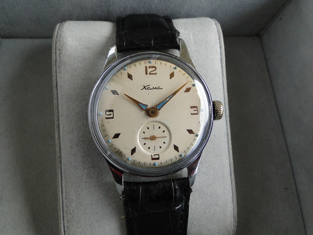

Czy ten zegarek jest w 100% oryginalny?
Koronka jest wymieniona na nieoryginalną, i to świadczy że nosem ten zegarek nie jest. To z kolei nasuwa podejrzenie że tarczę założono nową (nie mówię że nieoryginalną), w oryginalnych wskazówkach wymieniono farbę, i zrobiono serwis werku oraz czyszczenie /wymianę koperty. Jednym słowem, zegarek idealny jako "wintydż" do noszenia, do kolekcji nie koniecznie. :)
Edycja
Gdyby znaleźć wskazówki z wypełnieniem w tym samym odcieniu co kropki na tarczy i właściwą koronkę, zegarek byłby zgodny z oryginałem i w stanie niemal idealnym, jedyną wadą w oku kolekcjonera było by to, że przeszedł pełny serwis, łącznie z optycznym. :) dla części osób to zaleta.
Wskazówki niekoniecznie mają nowe wypełnienie, mogą mieć oryginalne wypełnienie tylko były do innej tarczy.
Ktoś złożył ładnie wyglądający zegarek z najlepszych części jakie miał - dla fanatyków ładnych stanów. ;):D

wydaje mi się że na wskazówkach jest patyna, a wypełnienie wygląda jak nowe. :)
W tej Kamie jest według mnie współczesna nowa koperta - tarcza i wskazówki nie wiem
No to jeszcze ja choć wiem że nic nie wiem :)
O ile wiem kie ma współczesnych kopert do Kamy, le nie jest problemem trafić idealnej, trochę Kam jest jeszcze.
Tarcza jest oryginalna, koronka tez może być, były takie stosowane w Kamach choć nie trafiła mi się nigdy w tak idealnym stanie, ale kształt taki.
Wskazówki od tego modelu ale wypełnienie błękitne kiedy kropi lumy zielone. Nie ma odstępstw, zawsze ma być tak samo, albo wszędzie błękit albo zieleń.
A najbardziej mnie zastanawia rozmiar tarczy, ewidentnie jest szpara między kopertą jakby tarcza była za mała. Nie wiem o co chodzi.

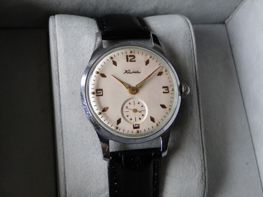

Dla przykłady pokażę mój egzemplarz choć zaznaczam że jest w drugim typie koperty, czyli większa z deklem zaciskanym.
KAMA III Typ 190ЧН
I drugi typ koperty (i koronki)
KAMA III Typ 192ЧН
Krzysiek, skoro koronka jest zgodna z oryginałem, jak twierdzisz, to to może być leżak szufladowy, w którym wymieniono wykruszone wypełnienie wskazówek, lub całe wskazówki.
Niby tak, ale o co chodzi z tą za małą tarczą? Mechanizm z antywstrząsem jest zgodny z kopertą , koronka też. Nigdy nie mierzyłem rozmiaru tarcz w obu typach czy są różne, może tarcza przełożona z drugiego typu koperty? Koperta z zaciskanym deklem jest trochę większa ale czy tarcza inna to nie wiem.

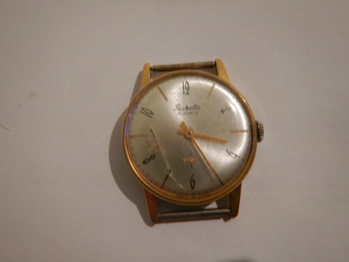

upewnijcie mnie , że to składak bo z tego co pamiętam silnik musi mieć 2209
https://www.olx.pl/oferta/zegarek-meski-wostok-17-jewels-z-kalendarzem-CID87-IDBa5uh.html
Składak. Wostok, czyli Czystopol, a werk z 1 Moskiewskiej. Nie wiem, czy powinien być mechanizm 22XX czy 24XX, ale na pewno nie K-26.
Dziękuję
Dla ścisłości, Wostoki na K-26 też były, ale nigdy nie produkowano ich w tej fabryce. Chyba że mostek podmieniony i koło naciągu....? Ale po co? Tak czy tak, niekoszerny.
