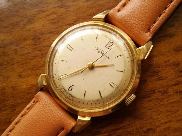

Witam serdecznie, po dwóch miesiącach cichego podglądania :) przyszedł czas na rejestrację i pierwsze pytanie.
Trafiłem na taką Rakietę: https://www.olx.pl/oferta/zegarek-rakieta-paketa-unikalny-duzy-model-CID87-IDCWk0C.html
z mechanizmem 2609.NA
Na moje niewprawne oko wygląda dobrze, jednak w katalogach znalazłem ten model tylko z mechanizmem 2609.NP
Czy ten zegarek był kiedykolwiek produkowany w  konfiguracji z 2609.NA czy to raczej efekt "przeszczepu serca"?
Krzysztof
Ktoś mógł zamienić mostek przekładni chodu.
Wielkie dzięki za wskazówkę i natchnienie. Znalazłem taką (prawie - z granatowym pierścieniem a nie białym) u mroatman'a datowaną na 1977 rok i opisaną jako Caliber: 2609.HA
Czyli teraz mogę szukać potwierdzenia a nie zaprzeczenia :)

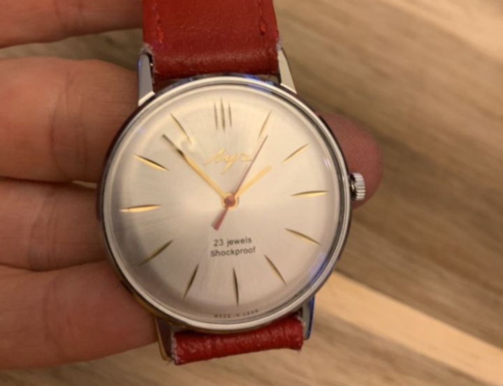

Panowie czy ten Łucz jest okej?
Bo nigdzie nie mogę znaleźć takiej tarczy, oryginalna...z tą informacją że antywstrząsowy na tarczy i tym logo? Te trzy kreski na dwunastce też jakoś szeroko od siebie
Czyli zamiennik? Dziwne bo koperta też w stanie idealnym. Myślałem że szły takie eksportowe
No szkoda
Dziękuję za odpowiedź :)
Taką miałem propozycje zakupu, jak dobrze że Was mam :)
Dzięki jeszcze raz
No szkoda
Zdaje się, że koperta też jest współczesna. Pewnie cena powyżej 300 zł, żeby kasa się zgadzała ;)
MARIANEK :)
Właśnie cena była bardzo atrakcyjna ale coś mi nie pasowało i dobrze bo koledzy tylko potwierdzili moje przypuszczenia
Złocona koperta - czyli ta część o którą najtrudniej, poszła na przetop a całą resztę ktoś włożył do innej... Czasem warto takie coś kupić na części, ale za kilkukrotnie niższą cenę
Pomożecie? Czy w katalogu ten zegarek przy chromowanej kopercie miał wskazówki jak na zdjęciu? Zdj z netu.
Nie mam pewności co do koperty  z tego zdjęcia czy jest prawidłowa ale wskazówki są na 100% zgodne
Dzięki, bo w złoconej kopercie ta sama tarcza miała wskazówki złocone.

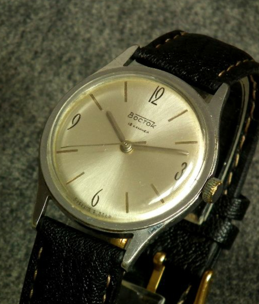

Witam. Były takie, czy to składak? W środku werk 2609B na 21 kamykach.
