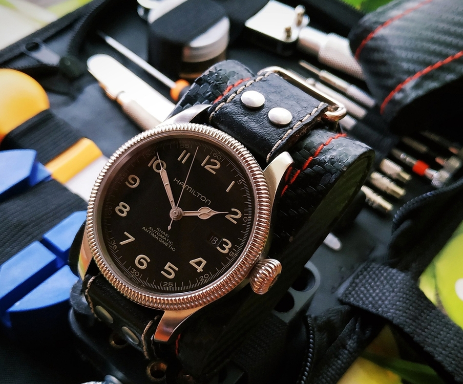

I ja bym chętnie tego Tomkowego przytulił a dzisiaj coś z rodziny :)

Ja bym raczej nie kupował. Tutaj posty z WUS, porównaj sobie, czy to aby nie taka sama "replika", jak w podlinkowanych wątkach:
https://www.watchuseek.com/threads/fake-hamilton-h605150-khaki-field-pioneer.5343231/
https://www.watchuseek.com/threads/fake-h605150-hamilton-khaki-field-pioneer.5343226/
A oryginał ma chyba pełny dekiel:
https://www.chrono24.pl/hamilton/khaki-field-pionner--2-extra-straps--id25594549.htm
Edytowane przez clusca

Tak patrząc na tego Hamiego z olx, to mechanizm wygląda na chińczyka, brak kamienia w module automatu, regulator jakiś inny. Odpuścić trzeba zdecydowanie.
5 godzin temu, clusca napisał(-a):
Pełny dekiel ma wersja o średnicy koperty 42 mm, a wersja o średnicy 45 ma przeszklony.

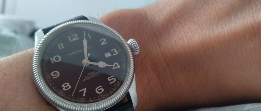

Dzień dobry Hamiltonowcom.
To mój pierwszy post tutaj (a i ogólnie na forum też).
Mam kłopot ze swoim nowym (to mój pierwszy mechanik) Khaki Field Automatic (H70455733).
Zegarek kupiony w niemieckim harveystore (przyszedł po ponad 3 tygodniach wysłany przez jakiegoś włoskiego ponoć official retailera). Z międzynarodową kartą gwarancyjną Swatch, pieczątkami etc.
Zaraz po wyjęciu z pudełka wydawało mi się, że wahnik kręci się opornie, jednak poczytałem i doszedłem do wniosku, że nowy i się "rozkręci". Po tygodniu codziennego noszenia, po odłożeniu na weekend w poniedziałek zegarek był zatrzymany. Ustawiłem, nakręciłem ok 20 razy koronką i sobie działał kolejny tydzień. Dziś zauważyłem, że jakiekolwiek ruszenie wahnikiem wymaga arcyintensywnych potrząsań i jest chwilami wręcz niemożliwe. Czasem uda się po tym szarpaniu znaleźć takie położenie, w którym rotor złapie taki luz, jaki powinien chyba mieć normalnie, tzn. kręcąc kopertą porusza się swobodnie w obie strony, ale max 30 stopni po czym znowu jakby zatnie się w stałym położeniu.
Czy dobrze mi się wydaje, że nie jest to jego normalna praca?
Chętnie pokazałbym jakiemuś sprawdzonemu zegarmistrzowi w Katowicach lub okolicach, doradzicie jakiegoś?

Zdecydowanie to nie sa normalne objawy, wahnik powinien obracac sie swodobnie bez zadnych oporow. Naprawa raczej banalnie prosta i pojderzewam, ze wystarczy dokrecic wahnik. Problem polega na tym, ze jak zrobisz to lokalnie to musisz liczyc sie z utrata gwarancji. Ja bym reklamowal.

Był na forum taki przypadek. Pamiętam, że ktoś również narzekał na wahnik chodzący z oporem/zacinający się, ale nie pamiętam kto i w jakim temacie. Może któryś z kolegów sobie przypomni.
Dzięki. Okazało się, że nawet dokręcać nie trzeba było. Zainspirowany sugestią braku luzu między wahnikiem a deklem najdelikatniej w świecie stuknąłem w drewniany blat szkiełkiem skierowanym w dół i nastąpiło cudowne ozdrowienie. Tak jakby wahnik wskoczył na swoje miejsce w łożysku. Pracuje bez najmniejszego problemu we wszystkich położeniach zegarka już kilka dni.
