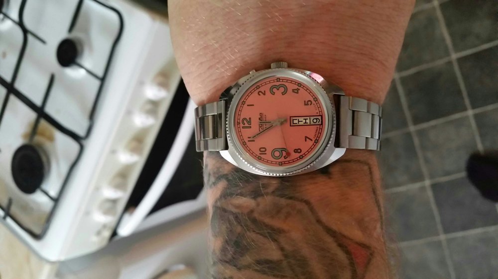

Ktoś ma arbuza na sprzedaż lub wymianę?
RP
Gość Kwiatek
Ender jeszcze ma :)
Panowie pora tuje jakimś linkiem z paskiem do arbuza czyli coś pod kolor tarczy idealny by był rally
poszukaj czarne z czerwonym przeszyciem popatrz na pattini albo zamow cos u paskorobow
albo klasyczne cos z podkladka pasuje do wszystkich CCCP, dodaje moim zdaniem smczku z epoki szkoda tylko ze nie ma juz wersji z malym kompasikiem
Gość liscak
Wcześniej był czerwony pasek ale to było nieporozumienie ,na branzolecie to jest to .
Super wygląda w tym wydaniu :)
..i tatuaż pod kolor zegarka ;)
Co za poświęcenie! :D Tak trzymać!
