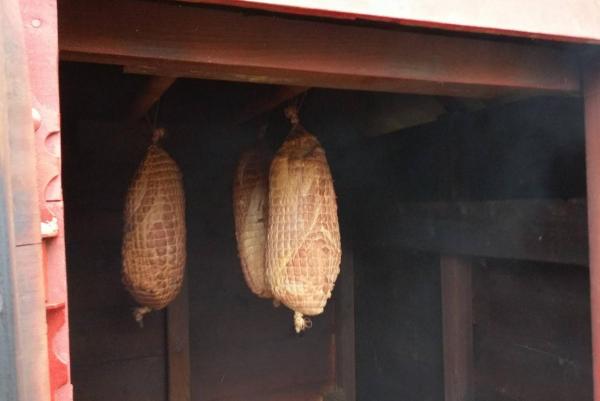

Ponieważ szynki peklowane w tradycyjny sposób i później naturalnie wędzone mogą wisieć w chłodzie przez bardzo długi czas, nie sądzę by zaistniała konieczność ich wyrzucenia.  ;)

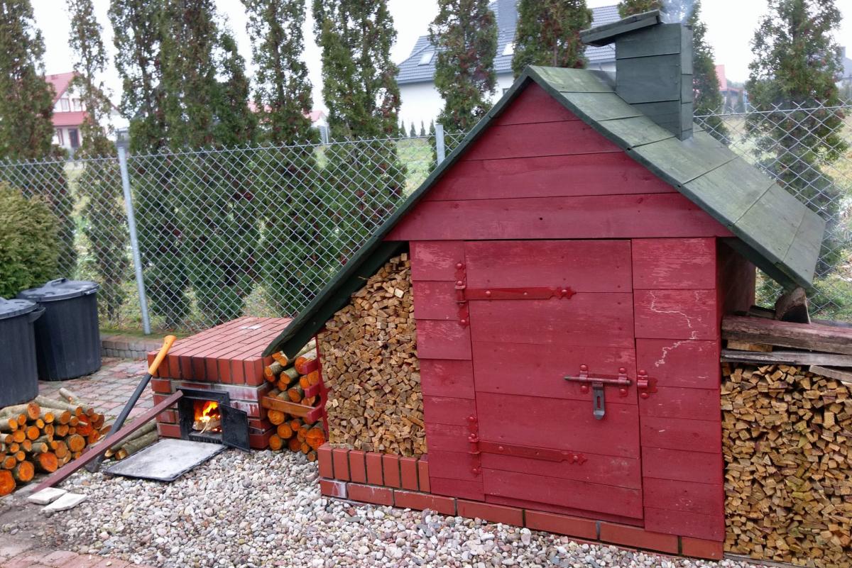

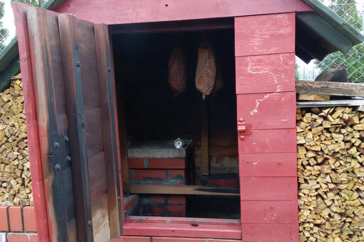

Nie jestem ani specjalistą od wędzenia, ani w klimatach kulinarnych, po prostu dwa razy do roku nachodzi mnie ochota na zadymianie. Wędzarnia przystosowana do wędzenia zimnym dymem, a w związku z tym, że szynek po wędzeniu nie poddaje obróbce termicznej w wodzie, wędzą się wolno ale za to długo.
Ot taka zabawa popołudniami, przez kilka dni. Nie wiem czy dobrze czy nie, ale wszystkim smakują. :D

Bardzo ładna wędzarnia :wub:
