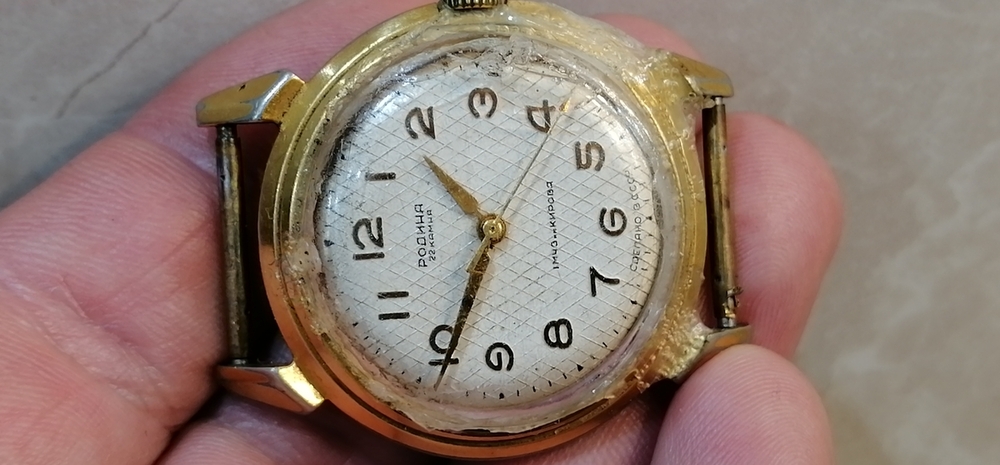

Jeśli szkiełko w zegarku jest ciut za luźne to można brzegiem dać odrobinę przezroczystego kleju - unieruchomi szkiełko i dodatkowo uszczelni.
Polecam
Zakup z dziś po takim zabiegu
hahaha, niezły patent. Czyli mój majster robił to źle
Polecam
Paweł pokaż od dekla strony. Moim zdaniem ktoś chciał zrobić WR 100M 😂
Edycja
A tak poważnie to zastanawia mnie zawsze tak zorana koronka w automacie 🤔

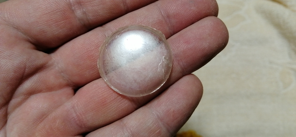

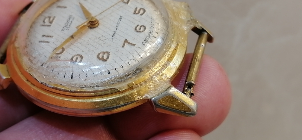

Szkło nie do uratowania ale z koperty zeszło w gorącej wodzie z dużą ilością proszku do prania
Koperta ma niestety przetarcia więc pasta musi zostać zastosowana

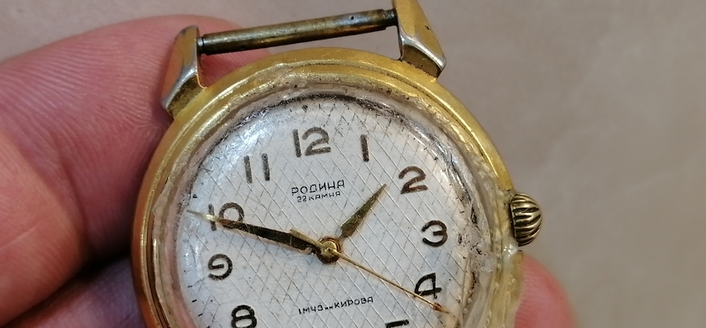

To jest Rodina z kapsuły czasu - wiadomość dla przyszłych pokoleń, ktoś wykopał, coś się wylało i wiadomość nie dojdzie...
Po czyszczeniu i lekkiej polerce zegarek nie do poznania
Szok i obywatelstwo zmienił..
