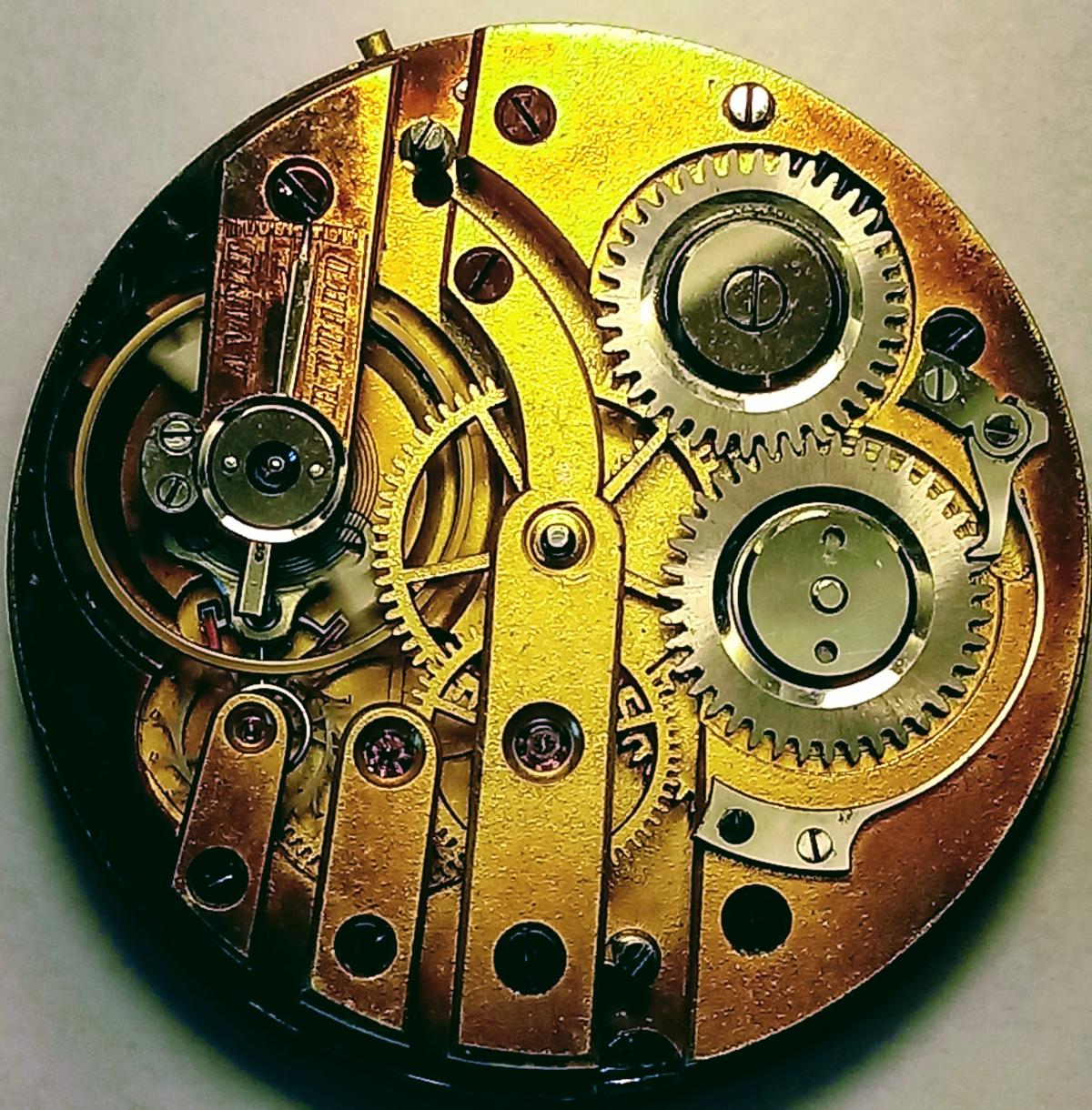

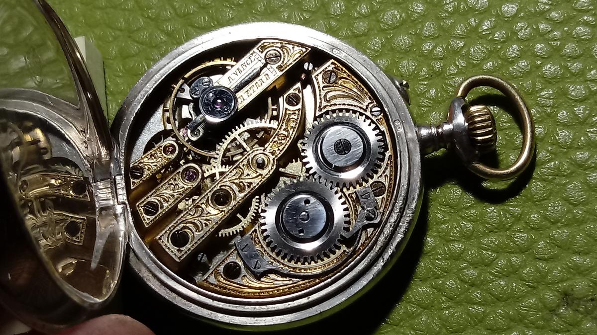

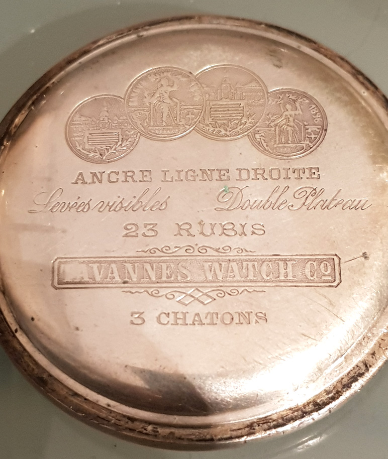

Kieszonkowe 766 #1176 Napisano 19 Listopada 2018 (edytowane) Kilkukrotnie pokazywały się tu zegarki z "zawyżoną" ilością kamieni ... Ten chyba ma tych wyimaginowanych kalieni najwięcej... 22 przy faktycznych 16. Jeszcze "złoty" szaton... Nie wiem czy to taki "fake" marketing?...... Szwedzi nigdy nie umieli liczyć No ale jaki w tym cel? Zrobienie w "konia" klienta?.............. Ale żeby nie było że czepiam się biednych Szwedów i Ciebie pocieszyć że nie tylko Tobietrafiają się takie ciekawostki, dzisiaj chwilę siedziałem przy takim wynalazku Szacowna firma "Tavannes Watch Co" na kopercie 23 Rubis i 3 Chatons a po otwarciu owszem piękny mechanizm i 3 Chatons ale rubinów trochę wyparowało :) pozdrawiam i życzę dobrej nocy Roman p.s. A może ta tajemnicza sztuczka jest chroniona szwajcarskim patentem który jest umieszczony dumnie na mechanizmie Edytowane 19 Listopada 2018 przez Kieszonkowe 0 Udostępnij tę odpowiedź Odnośnik do odpowiedzi Udostępnij na innych stronach
Piotr Ratyński 407 #1177 Napisano 20 Listopada 2018 Czy ma on coś wspólnego z mechanizmemEmile Juillard 18.5''' (Bulla)?Mechanizm z wychwytem cylindrowym, prawdopodobnie surowy od FHF, a zegarek prawdopodobnie wykonany przez jubilera Gustava Hauslera z Hanoweru na poczatku XX w.Prawdopodobnie, bo z tego jednego zdjęcia tylko tyle można wywnioskować. Ogólnie ten zegarek cylindrowy, to był w tamtych czasach taki ubogi czasomierz "dla ludu", a obecnie zegarki tego typu są niezbyt cenione przez kolekcjonerów. 0 Piotr Ratyński Adhibe rationem difficultatibus. Udostępnij tę odpowiedź Odnośnik do odpowiedzi Udostępnij na innych stronach
Piotr Ratyński 407 #1178 Napisano 20 Listopada 2018 p.s. A może ta tajemnicza sztuczka jest chroniona szwajcarskim patentem który jest umieszczony dumnie na mechanizmie A policzyłeś te, które były dodawane do zegarka w woreczku, przy sprzedaży? 0 Piotr Ratyński Adhibe rationem difficultatibus. Udostępnij tę odpowiedź Odnośnik do odpowiedzi Udostępnij na innych stronach
As82 653 #1179 Napisano 20 Listopada 2018 Dziękuję panie Piotrze za info na temat mojej kieszonki, wcześniej pokazywałem jeszcze fotki punc. Ale skoro zegarek dla ludu to nie ma co za dużo grzebać. Jednak choć dla ludu to śmiga jak nowy, pewnie ktoś musiał o niego dbać.Dziękuję pozdrawiam 0 Udostępnij tę odpowiedź Odnośnik do odpowiedzi Udostępnij na innych stronach

pmwas 9195 #1182 Napisano 20 Listopada 2018 "Parujące" rubiny to szwajcarska specjalność z tego okresu 0 Miłego dnia! Udostępnij tę odpowiedź Odnośnik do odpowiedzi Udostępnij na innych stronach
