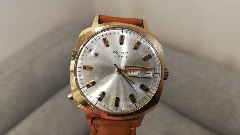

Witam,
Bardzo bym prosił o wszelkie informacje na temat prezentowanego Poljota. Dziękuje.
Edytowane przez Frozzer
Raczej lata 70., werk 2628.H z podwójnym datownikiem i szybką zmianą dnia tygodnia (przycisk). Tu zdjęcie z katalogu na 1977 rok -->>
Bardzo dziękuje za pomoc. Czy w tamtym okresie był to drogi zegarek czy raczej z przeciętnej półki?
Średniak, ale pewnie kosztował więcej niż pół przeciętnej pensji...
