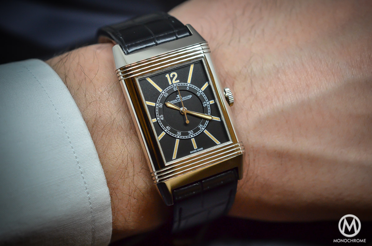

Reverso występuje w kilku rozmiarach. Myślę, że trzeba ten projekt oprzeć o największy rozmiar. Kiedyś mierzyłem i był naprawdę super.
Myślę o grawerze motywu roślinnego na górnej części koperty. Będzie to taka nowoczesna interpretacja Baroku.
Reverso w największym rozmiarze to zdaje się chrono :)
Taki zegarek ma około 50x35 mm i w takim zegarku mozna byłoby dać centralna sekundę. Nie jest to juz cienki prostokat w którym mogłoby to przeszkadzać. Ta Miyota 8N33 - pasuje do takich rozmiarów i można bez problemu zrobić transparentny dekiel - nawet ładnie się przezntuje.
Ta druga 6T33 dużo jest droższa?
W innym wypadku z automatem też niewiele będzie można zrobić bo koperta węższa raczej przy żadnym mechanizmie nie wyjdzie.
Oczywiście zakładając że cena ma być budżetowa.
A kwarc? No raczej na pewno nie do tego projektu.

Przed chwilą wpadłem na ten temat. Będę go śledził pilnie... Co do mechanizmu, polecam Miyotę 8N33. Mam ją w swoim Laco Rostock i bardzo dobrze trzyma czas. Z niecierpliwością czekam na dalsze wieści :)
No i reverso to jest ten kierunek!
Indeksy rzymskie Ok. Ale raczej indeks lub dwa. Góra cztery indeksy.
Planowane wymiary koperty to 45mm ( długość z uszami ) i 30mm szerokość bez koronki. Zobaczymy jak to wyjdzie w praniu.
Super! Bardzo się cieszę, że powstanie coś innego. W końcu kostka!
I to w jakim stylu :)
Świetnie. Tylko bez dużej sekundy. Ewentualnie jeśli być musi to może taka ledwo widoczna z symbolicznym akcentem na końcu? Jeśli nie ma daty (i bardzo dobrze) to 4 indeksy rzymskie będzie git.
Albo jeden duży indeks jak w tej wersji z dużą sekundą:

- tarcza ala JL - wewnatrz minuty - zewnatrz indeks/indeksy godzinowe
- czy tez tarcza jak w vintage BIFORA gdzie indeksy minutowe / godzinowe byly blizej krawedzi koperty??
- koperta klasycznie stalowa, czy bicolor?? front zlocony...

a jesli juz jest problem z sekundnikiem - znaczy nie kazdy chce centralny, a mechanizm z osobnym sekundnikiem nie wystepuje... co gdyby zamienic sekundnik na centralny obrotowy ring... motyw kwiatowy, jakis szkielet obrazu... co kolwiek, tak by nie zaburzac tarczy wskazowka sekundnika a jak powiedzial kolega QuadrifoglioVerde, pokazac w jakis sposob ze mechanizm rusza i dziala...
jesli dobrze pamietam, Vintage modele Rado mialby obracajacy sie znaczek - logo z kotwica.
Gdyby tutaj tak zrobic?? jakis ciekawy motyw obracajacy sie centralnie, nie zaburzajacy ekspozycji tarczy??
Przy tych wymiarach to tylko 6T33 lub kwarc. W tym drugim wypadku pewnie dolna sekunda będzie. Chociaż ja wolał bym z centralna - coś na wzór tego kilka postów wyżej.
