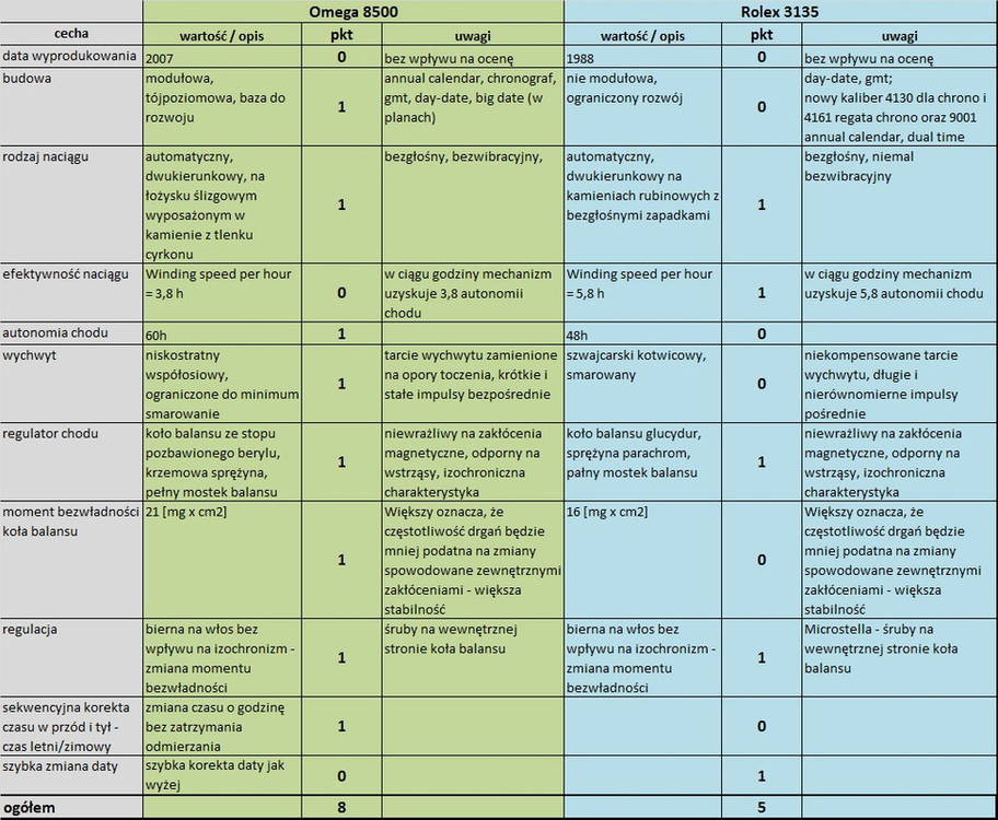

Poczyniłem niegdyś takie zestawienie, które ułatwiło mi wybór ale trzeba wiedzieć, że indywidualna ocena (ogólnej estetyki) i subiektywna sympatia też była pewnym kryterium  :)
Z Krystianem i innymi kolegami z PasjonaciCzasu prowadziliśmy bardzo żywiołową dyskusję polecam, bo wiele argumentów padło i ciekawe wnioski można było wyciągnąć. Tu do przeczytania.

Bardzo ciekawe zestawienie kalibrów 8500 z 3135.
" Nikomu nieznane tajemne serce zegara " - Elias Canetti
Super opracowanie. Tomek, Krystian a wy od jak dawna użytkujecie Wasze 8500?
