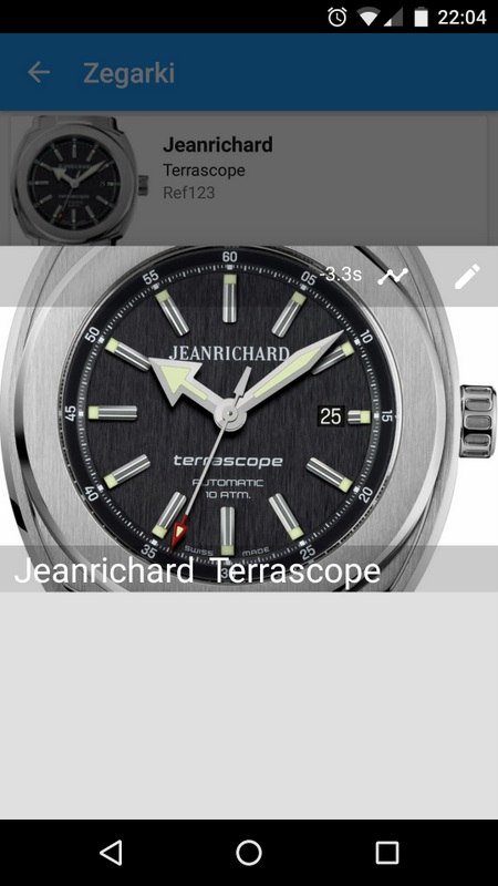

1. Po dodaniu zegarka kliknij na ikonkę post-34848-0-26695100-1492805835.png lub przejdź do zakładki "Dokładność".
post-34848-0-35332600-1492805702_thumb.jpg post-34848-0-18578900-1492805706_thumb.jpg

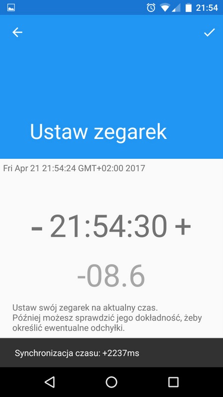

3. Na początku zsynchronizuj swój zegarek z czasem internetowym wybierając opcje "Ustaw".
Aplikacja za każdym razem łączy się z serwerem NTP (można zmienić w Ustawieniach) i ustawia aktualny czas.
Wybierz najbliższą godzinę, z dokładnością do 15sek. Włączy się automatyczne odliczanie, które pokaże ci za ile sekund będzie dokładnie ten czas.
Ustaw swój zegarek na wybrany czas i jak licznik dojdzie do zera wciśnij koronkę żeby uruchomić odmierzanie czasu (no, chyba, że nie masz stop sekundy).
W tym momencie zegarek jest zsynchronzowany z czasem wzorcowym. Zapisz teraz tę akcję (prawy, górny róg).

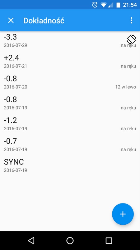

4. Teraz możesz sprawdzać dokładność swojego zegarka w opcji "Sprawdź".
Zasada jest podobna do tej z opcji "Ustaw", z tym że teraz ustawiasz czas na jakąś wartość w przyszłości (co 15 sek).
W momencie, w którym na twoim zegarku będzie dokładnie ten czas dotknij ekranu. Odliczanie się zatrzyma i jego kolor zmieni się na niebieski.
Wartość, która się pojawi to odchylenie jakie zaliczył twój zegarek w porównaniu do czasu wzorcowego.
Możesz też wybrać w jakiej pozycji był zegarek w okresie, który sprawdzasz.
Zapisz odchylenie (prawy, górny róg). Wartość odchylenia z aktualną datą i pozycją zegarka pojawi się na liście.
post-34848-0-90582600-1492806855_thumb.jpg post-34848-0-16718900-1492807336_thumb.jpg post-34848-0-85722500-1492807567_thumb.jpg
5. Na ekranie z listą odchyleń możesz obrócić swoje urządznie do poziomu. Pojawi się wtedy wykres z odchyleniami.
W Ustawieniach można wybrać czy chcesz widzieć odchylenia na wykresie liniowym czy słupkowym. Wykres można dowolnie skalować.
