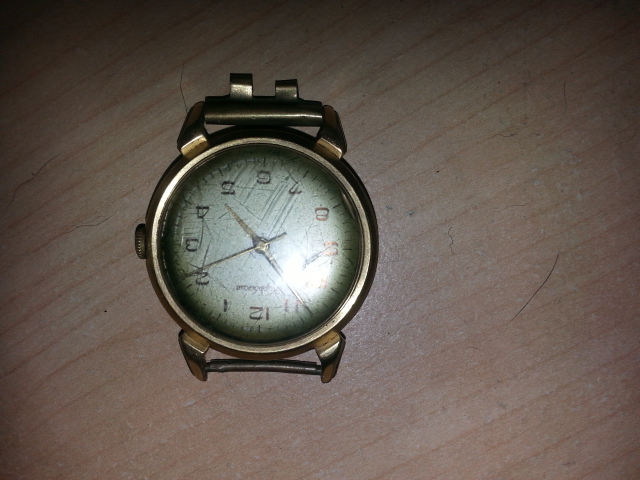

Prawdopodobnie bedę go mógł zobaczyć i kupić. Warto sie w niego pchać? Zegarek nie jest na chodzie i nie wiem jeszcze dlaczego.
Za max 5 można kupić dla koperty, oska sekundy jest na 99% ułamana, często w złomkach tego rodzaju włos balansu jest zwichrowany. Koperta po czyszczeniu może się do użycia nadać.
Dzięki, o oście sekundnika nie pomyślałem. Zobaczę, jak gostek nie będzie wychodził z założenia że posiada jakiś stary skarb to dychę mu dam. Tarcza wygląda niby brzydko ale po umyciu może uda się ja uratować a szkoda by było oryginalnej tarczy żeby wylądowała gdzieś w śmieciach. Koperta patrząc od tyłu też tragicznie nie wygląda czyli mogła by służyć za domek dla innego mechanizmu sportownyjego czasa.

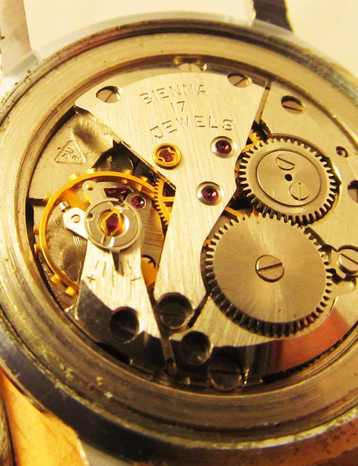

Czy ktoś kojarzy, czy były rakiety w stali? Mam pewien problem z klasyfikacją. Kolo koronki jest przetarcie, ale mosiądzu nie widać. Czy jest mi ktoś w stanie powiedzieć z czego ta koperta? Nie mam możliwości wrzucenia lepszego zdjęcia. Chodzi o pospolitą rakiete na 2609.HA.
Edytowane przez bahuone
Mosiądzu nie będzie widać, bo koperta wykonana jest z tzw. ZnAl-u czyli stopu cynku z aluminium. Ten stop ma właśnie charakterystyczny szary kolor.  Swego czasu tenże stop był szeroko stosowany w przemyśle samochodowym do produkcji korpusów gaźników :)
Jeśli koperta byłaby stalowa, to nie byłoby widać żadnych przetarć, ponieważ na powierzchni jest ten sam materiał, co wewnątrz.

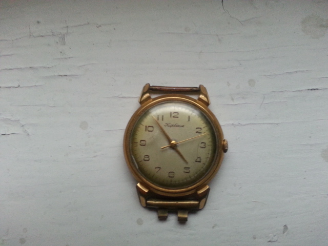

Podobna sytuacja ma się w przypadku tego Poljota? Wydawał mi się stalowy, ale też ma przetarcie i mosiądzu nie widać. Koledzy w dziale 'najnowsze nabytki' pisali, że dekiel nie teges, ale na allegro znalazłem identycznego, co raczej przypadkiem nie jest.
Sthool dzięki za info. Bardzo przydatne, to moja kolejna zagwozdka w ostatnim czasie.
Daj jak możesz fotkę tarczy czy w ogóle był taki model w stali. I jeszcze może link do tego z alle
Nie wiem czy go na Alle znajdę. Tarcza wygląda tak:
Na pewno koperta nie jest stalowa.,Zresztą na deklu jest napis "Steel Back", w wypadku stalowej koperty na deklu występuje fraza "All Steel"
Gość Kwiatek
Kolega @sthool wypowiadał się w "okazjach" gdzie sam go wstawiłem że jest coś nie tak ze wskazówkami.
Dzięki. Wskazówek nie podejrzewałem...
No i nie jest stalowa.
