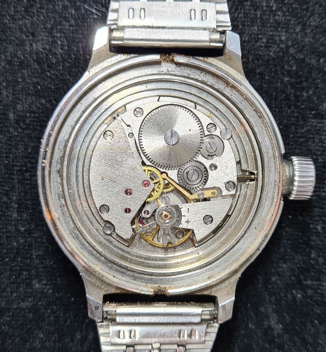

Chciałbym uratować zegarki, które wczoraj niespodziewanie dostałem od brata ciotecznego po naszym dziadku. Zegarki pracują, ale zupełnie nie trzymają czasu. Jest może ktoś na forum , kto podejmuje się napraw i renowacji takich zegarków?
Oddałem dzisiaj mojego Komandira do zegarmistrza na pełny serwis, w następny piątek będzie do odbioru. Przy okazji zrobiłem zdjęcie mechanizmu, może ono będzie pomocne w dokładniejszej identyfikacji czy zegarek to składak?
36 minut temu, arrowhead_luke napisał(-a):
Nie będzie pomocne. Werk raczej z lat 90-tych, w ładnym zresztą stanie. Przypuszczam, że tak w całości wyszedł z fabryki. W tamtych latach w wostoku był niezły galimatias
