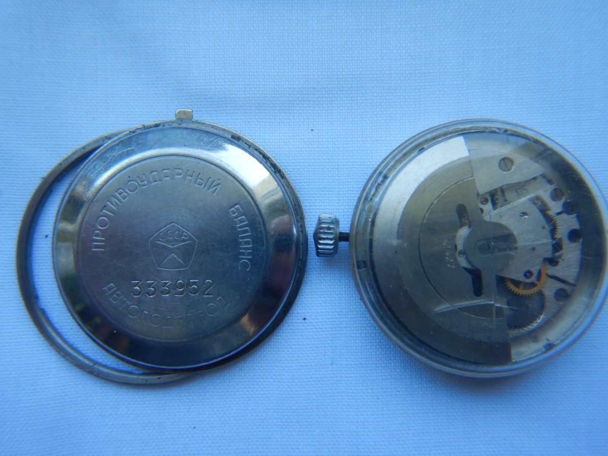

Czy to może być właściwy dekiel od tego Poljota? Wątpię, ale może jednak... Co sądzicie?
Raczej niemożliwe, że od tego Poljota, ten jest wypukły, tak bez sprawdzania, to powiedziałbym, że to od Sławy lub Czajki, musiałbym spojrzeć u siebie w części...
Tu jest dekiel  płaski bez napisów.
Edytowane przez art_69
Też uważam, że powinien być płaski, bez napisów. Tylko od czego w takim razie jest ten? Slavy przejrzałem, ale mogłem coś przeoczyć.
Część Slav też ma bez napisów ale wiele jest z takim ozdobnym deklem.
Z bardziej wypukłym deklem znalazłem jeszcze u siebie Slavę w automacie.
Taki dekiel może też być od Poljota w automacie model z kolorowymi tarczami, ja kojarzę takie dekle o wersji z zieloną tarcza ale nie pamiętam
czy tam był znak jakości.
Tak to może być dekiel od takiego Poljota, znalazłem u siebie... ze znakiem jakości.

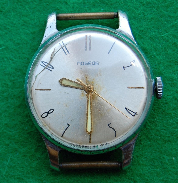

Panowie kto się zna na Pobiedach bo człowiek mnie pyta a ja nie wiem. Ta kombinacja jest poprawna? Myślałem, że w tym,czasie tarczę były jeszcze sygnowane fabryką - chyba, że to przekładka ze złotej?
Ta tarcza to zamiennik z Lem Ren Czas. Nie jest oryginalna.
Krzychu. Z czego zamiennik??
21 minut temu, kchrapek napisał(-a):
Serwisowy. Firma Len rem Czas produkowała takie tarcze i zakładała je do zegarków które szły do naprawy. Coś jak nasze warszawskie.
Tzw. tarcza leningradzka.
𝑷𝒐𝒍𝒋𝒐𝒕/𝑺𝒆𝒌𝒐𝒏𝒅𝒂 - 𝑨𝒍𝒍 𝑺𝒕𝒆𝒆𝒍, 𝟐𝟏 𝒋𝒆𝒘𝒆𝒍𝒔, 𝟐𝟐 𝒋𝒆𝒘𝒆𝒍𝒔, 𝟐𝟗 𝒋𝒆𝒘𝒆𝒍𝒔, 𝟑𝟎 𝒋𝒆𝒘𝒆𝒍𝒔
Kilka razy już w przeciągu kilku tygodni na włoskich aukcjach pojawia się ta Sława. Czy to również był eksport wyłącznie do Włoch jak w przypadku Arbuza i Kaliforni? Czy może zwykły przypadek?
W dniu 23.06.2021 o 01:01, Progfan_87 napisał(-a):
Raczej przypadek, poza tym wydaje mi się, ze była ona w złoconej kopercie. Była też taka z niebieskimi cyframi w chromie.
Od jakiego zegarka są  wskazówki w tej Pobiedzie, no chyba nie od Wostoka?
Mi to przypomina chyba wyłącznie Uszatke tylko czy to by tam pasowało? 🤔
