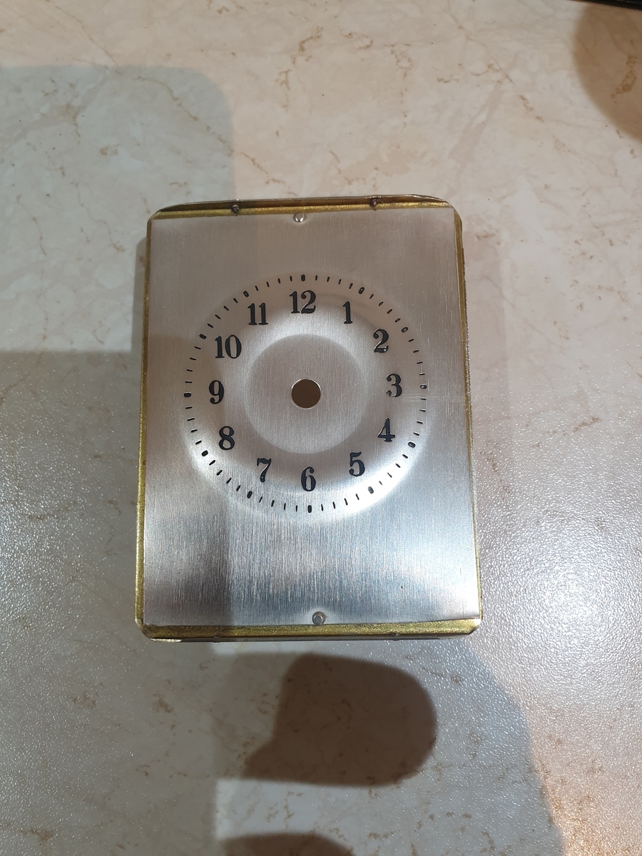

graver 聽聽 425 #10251 Napisano 28 Sierpnia 2022 5 minut temu, dziadek napisa艂(-a): Moim zdaniem. Koperta Kol. Gravera wysz艂a super! Tarcza prostok膮tna Kol. Grzegorza te偶 wysz艂a super! Gdybym zleca艂 komu艣 wykonanie takiej us艂ugi, to w艂a艣nie takich bym oczekiwa艂 efekt贸w.聽聽 Dzi臋ki za mi艂e s艂owa, dodam jeszcze 偶e srebro nie mog艂o by膰 od kolegi z walcarki bo by nie wysz艂o takie cienkie 0,5mm i proste, wi臋c poprosi艂em koleg臋 i kupi艂 mi sreberko w Hopei by艂o bez napr臋偶e艅, ci臋偶ko by艂o jak diabli, aale znalaz艂em pojemnik o minimalnie mniejszej 艣rednicy i najpierw r臋cznie ostro偶nie zagina艂em i tu zrobi艂a si臋 wkl臋s艂o艣膰 wi臋c znowu kombinowanie i wycie艂em w pleksi 5 milimetrowej otw贸r ze skosem, wyg艂adzi艂em i pod艂o偶y艂em blaszk臋 na ni膮 wa艂ek drewniany kt贸ry popukiwa艂em m艂otkiem sprawdzaj膮c czy jest w艂a艣ciwy k膮t tak do skutku, i odziwo wkl臋艣ni臋cie si臋 cofn臋艂o i 艂adnie si臋 sprostowa艂o, nast臋pnie jak by艂o ok i uda艂o si臋 z oporem wcisn膮膰 blaszk臋 w rameczk臋 wyjo艂em i zala艂em szelakiem takim jak lak, i dopiero nanios艂em wz贸r i grawerowa艂em bardzo ostro偶nie, (szelak dlatego a nie lak bo szelak ma ziarnisto艣膰 drobniejsz膮 i zastyga na kamie艅, w ten spos贸b podczas grawerowania po usuni臋ciu laku pod spodem nie ma 艣lad贸w od rytowania) 6 Udost臋pnij t臋 odpowied藕 Odno艣nik do odpowiedzi Udost臋pnij na innych stronach

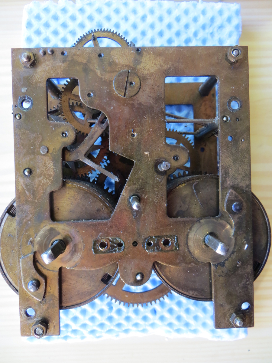

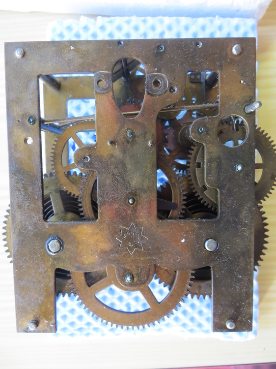

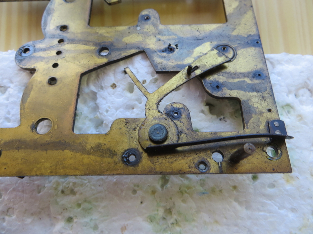

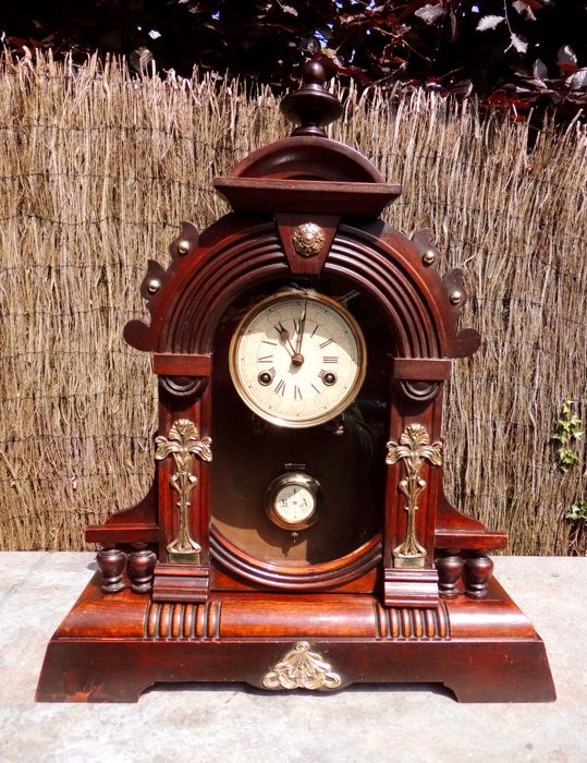

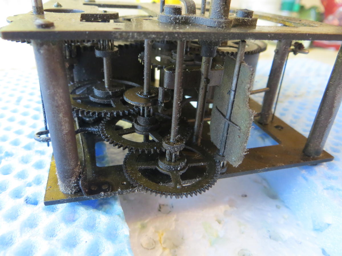

PM1122 聽聽 1803 #10260 Napisano 1 Wrze艣nia 2022 U mnie , skrzynka Junghansa wyczyszczona , to pora na werk . Brudnyyyy , 偶e Ho Ho . Przy okazji , mo偶e uda si臋 bardziej sprecyzowa膰 rok. To ten model z katalogu z 1905 roku , co ma tylko sygnatur臋 , bez datowania . Ale taki werk jeszcze nie mia艂em , a nie mam katalogu z werkami . Przednia p艂yta ma inny kszta艂t ni偶 zwykle i ma jedn膮 mosi臋偶n膮 d藕wigienk臋 przynitowan膮 . 0 Udost臋pnij t臋 odpowied藕 Odno艣nik do odpowiedzi Udost臋pnij na innych stronach
Anansi 聽聽 3811 #10261 Napisano 1 Wrze艣nia 2022 (edytowane) Ale艣 si臋 upar艂. Nie widzia艂em katalog贸w z tego okresu z werkami Junghansa. Masz dwie opcje: werk z Ebensee (rzadko je spotykamy, nie mia艂y daty) lub Hallera (r贸wnie rzadko, nie wiem czy wszystkie mia艂y kod daty produkcji...). Datowania to nie zmieni: 1900 do 1910 g贸ra, potem secesja wygas艂a do mocno uproszczonych form. Edytowane 1 Wrze艣nia 2022 przez Anansi 0 Tolerancja musi by膰 nietolerancyjna wobec nietolerancji. N臎mec z Kr谩lovce Udost臋pnij t臋 odpowied藕 Odno艣nik do odpowiedzi Udost臋pnij na innych stronach
PM1122 聽聽 1803 #10262 Napisano 1 Wrze艣nia 2022 Dzi臋kuj臋 !聽 Noo, nie 偶e a偶 tak uparty, ale zaciekawi艂o mnie to, 偶e nie jest datowany, a jest po roku 1900-setnym. A tu wychodzi, 偶e on mo偶e jest z Ebensee, a tu jeszcze, 偶e nawet Hallera.聽 No, same ciekawostki wychodz膮 !聽 Najwa偶niejsze, 偶e 艣wietnie si臋 prezentuje i zachowa艂 si臋 w bardzo dobrym stanie,.... nooo, mechanizm tak brudny, 偶e a偶 zaklejony na 艂o偶yskach. Wi臋c my艣l臋, 偶e od baaaardzo dawna nie chodzi艂 i po myciu, jeszcze wiele lat przed nim.聽 1 Udost臋pnij t臋 odpowied藕 Odno艣nik do odpowiedzi Udost臋pnij na innych stronach

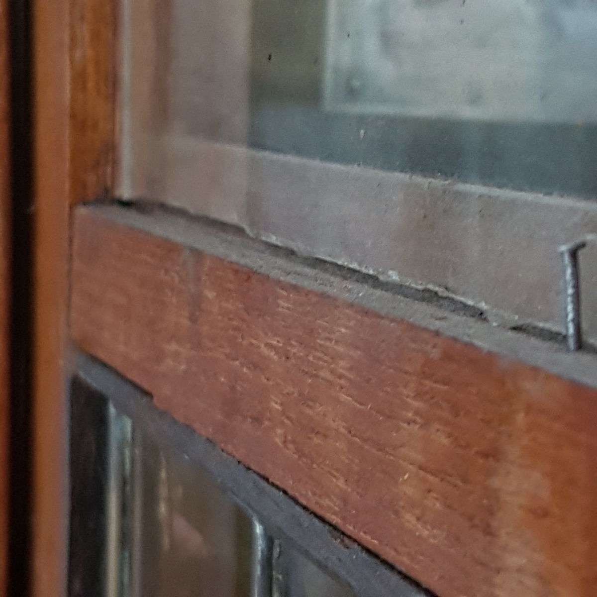

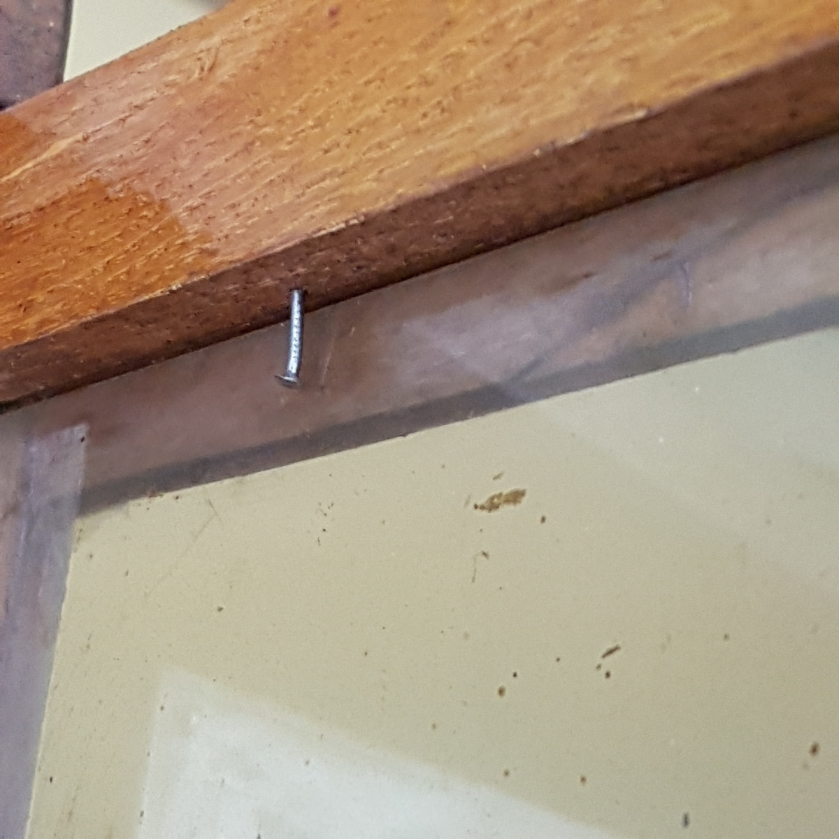

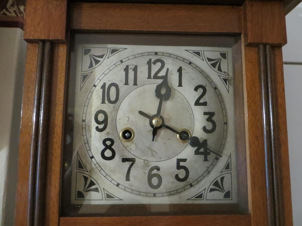

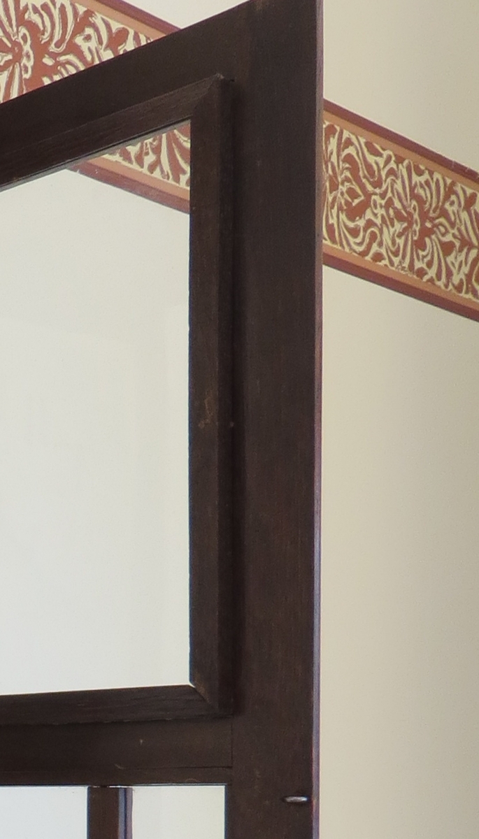

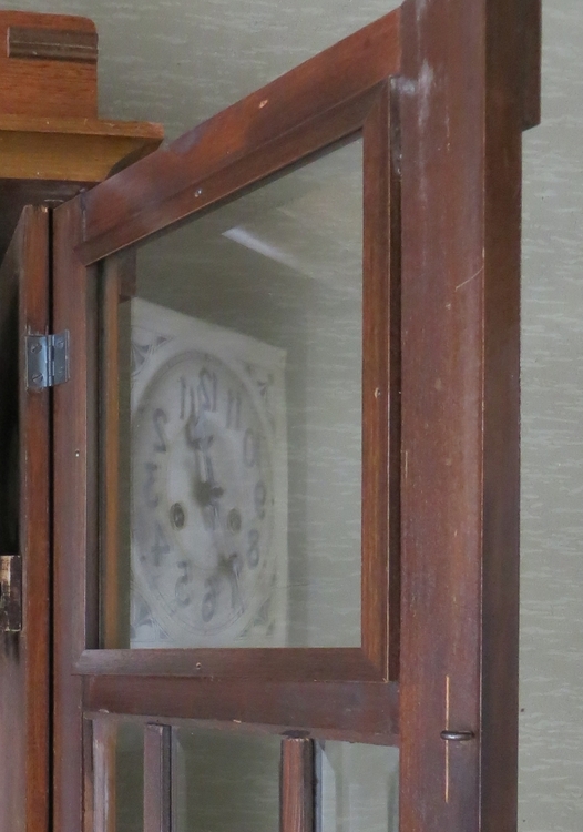

PM1122 聽聽 1803 #10263 Napisano 3 Wrze艣nia 2022 Odpowied藕 dla kolegi zadra .... dotyczy pytania z innego tematu , ale tam nie pasowa艂o si臋 rozpisywa膰 . W dw贸ch podobnych zegarach kt贸re posiadam , g贸rn膮 szyb臋 , od 艣rodka w drzwiach skrzyni , mocuj膮 listewki , kt贸re odstaj膮 . Po zamkni臋ciu drzwi , tarcza przylega , lub prawie przylega do nich . Wi臋c patrz膮c z przodu zegara , nie ma 偶adnej luki wok贸艂 tarczy. 聽 1 Udost臋pnij t臋 odpowied藕 Odno艣nik do odpowiedzi Udost臋pnij na innych stronach

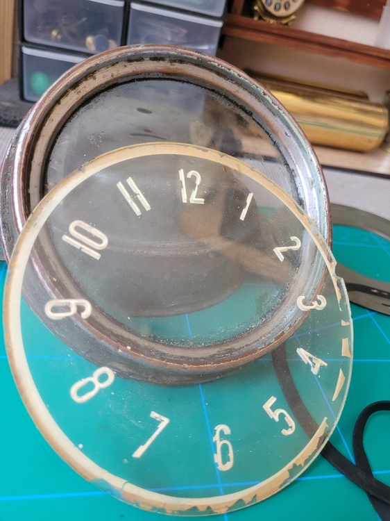

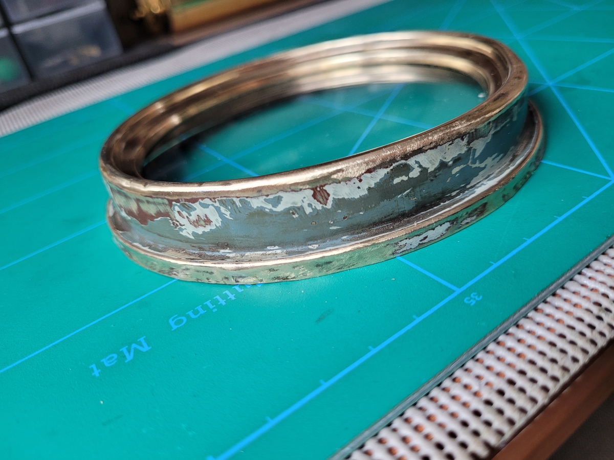

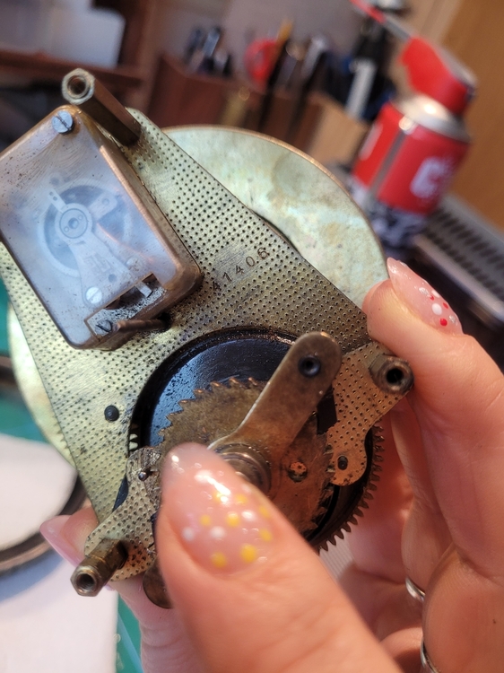

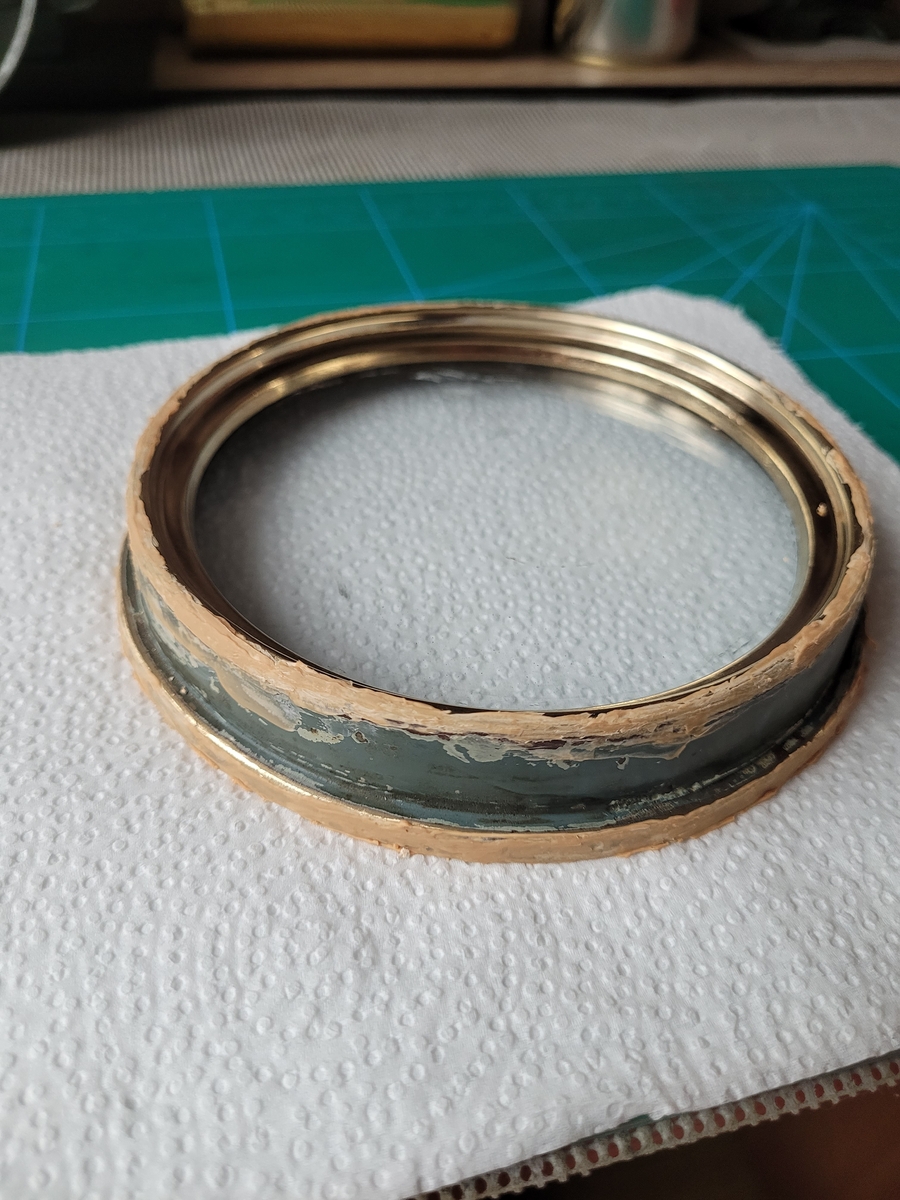

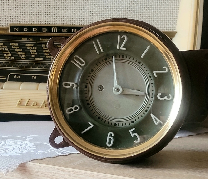

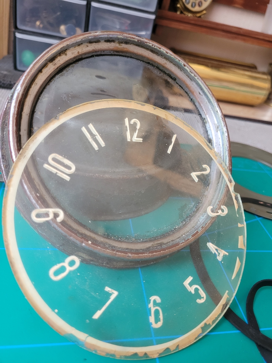

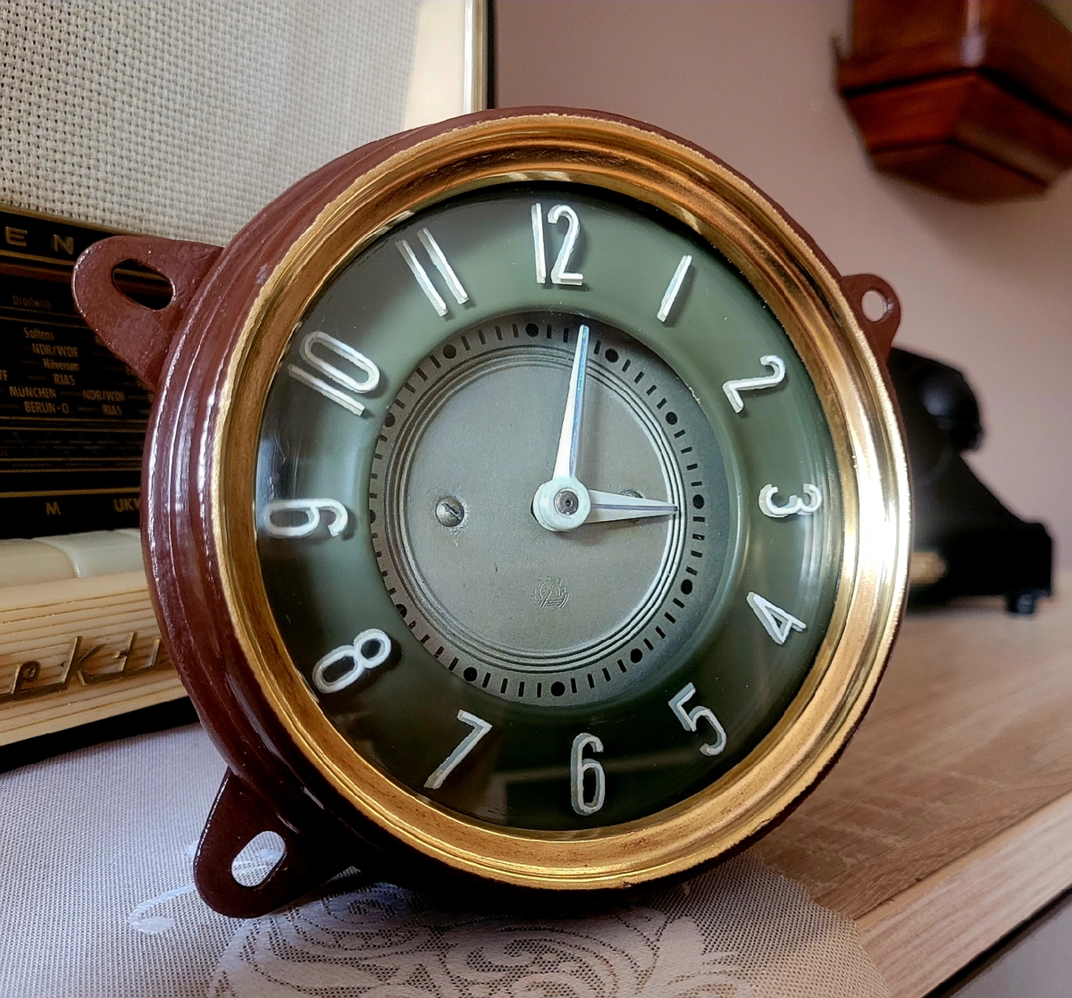

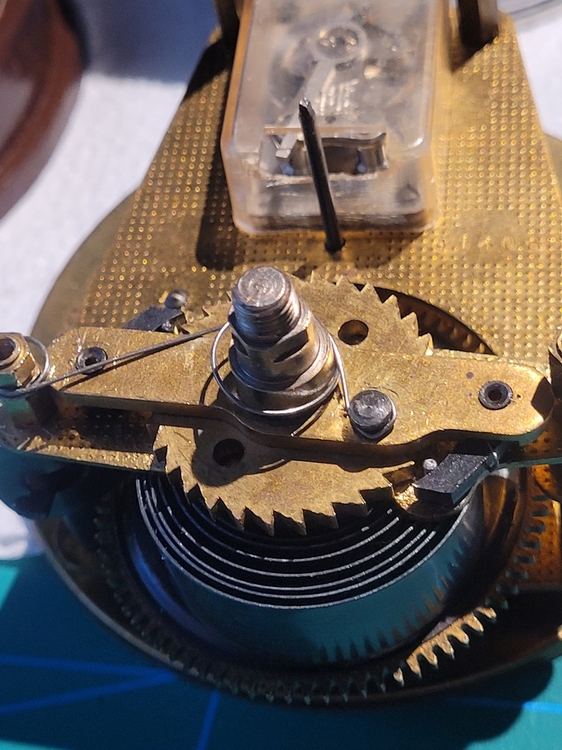

Yodek 聽聽 2549 #10264 Napisano 3 Wrze艣nia 2022 Odda艂am "do u偶ytku" samochodowego Poltika - pod klucz! 馃槀馃槀馃ぃ .. Pope艂ni艂am to i tamto, dorobi艂am brakuj膮cy drut do nak艂adki nakr臋caj膮cej i tyle.. 聽 聽 6 Udost臋pnij t臋 odpowied藕 Odno艣nik do odpowiedzi Udost臋pnij na innych stronach
JASI 聽聽 1218 #10265 Napisano 3 Wrze艣nia 2022 To teraz trzeba b臋dzie kupi膰 samoch贸d do takiego pi臋knego zegara...聽 聽 Pozdrawiam Jacek聽 2 "Na 偶adnym zegarze nie znajdziesz wskaz贸wek do 偶ycia"聽 Udost臋pnij t臋 odpowied藕 Odno艣nik do odpowiedzi Udost臋pnij na innych stronach

Yodek 聽聽 2549 #10267 Napisano 3 Wrze艣nia 2022 (edytowane) Godzin臋 temu, JASI napisa艂(-a): To teraz trzeba b臋dzie kupi膰 samoch贸d do takiego pi臋knego zegara...聽 聽 Pozdrawiam Jacek聽 聽 馃ぃ馃ぃ馃ぃ...馃憤馃憤馃憤 Jacku - w punkt!! Wyobra藕 sobie, 偶e ten zegar to nostalgiczna namiastka pewnego wspomnienia 馃槉. Jako ma艂a dziewczynka je藕dzi艂am z pewn膮 m艂od膮 dam膮 Syren膮 w takim paskudnym, brunatno - br膮zowym kolorze, kt贸ra wewn膮trz mia艂a blachy w tym samym kolorze i 聽zegar (licznik) w艂a艣nie 馃お. Owa m艂oda dama, w艂a艣nie posiad艂a prawo jazdy i straszliwie ci臋偶ko sz艂o jej ujarzmienie Syreny i wajchy do zmiany bieg贸w przy kierownicy 馃槅.. Na upartego zegar mog臋 przykr臋ci膰聽 blachowkretami do deski w Ka.. 鉁岋笍 聽 Godzin臋 temu, janekp napisa艂(-a): Czytam ten temat z pewnym zazenowaniem,nic聽 nie聽 robie聽 ze swoimi zbiorami,chyba wysle Ci聽 pare sztuk聽 jak bedziesz聽 sie聽 nudzic ... 聽 Oj膰 馃き鈽猴笍.. 聽 Tempo prac znacz膮co mi zmala艂o- zbieram z艂omy na zapas- za kilka lat jak do偶yj臋 i uda mi si臋 przej艣膰 na emerytur臋 b臋d臋 mie膰 co robi膰. Wiadomo- jako emerytka, pomimo 13, 14, a nawet 25 emerytury pewnie nie b臋dzie mnie sta膰 na zakupy 馃お. Jak do cna nie o艣lepn臋 i kr臋gos艂up nie rozsypie do reszty, to pewnie b臋d臋聽 si臋 nudzi膰聽 馃榿馃槃馃榾馃憤 Edytowane 3 Wrze艣nia 2022 przez Yodek 3 Udost臋pnij t臋 odpowied藕 Odno艣nik do odpowiedzi Udost臋pnij na innych stronach

zadra 聽聽 1870 #10275 Napisano 4 Wrze艣nia 2022 (edytowane) 18 godzin temu, PM1122 napisa艂(-a): g贸rn膮 szyb臋 , od 艣rodka w drzwiach skrzyni , mocuj膮 listewki , kt贸re odstaj膮 . 聽 my艣l臋, 偶e dolne szybki maj膮 podobny spos贸b monta偶u z tym, 偶e nie wystaj膮c膮 w obrys cz臋艣ci z wahad艂em.聽 聽 W "moim" od g贸ry s膮 tylko go藕dziki... Za to dolna聽szybka ma ciemniejsz膮 ramk臋. Najprawdopodobniej g贸rna oryginalna zosta艂a strzaskana, doci臋to tak膮 jak膮 by艂a pod r臋k膮 a ramki wewn臋trznej ju偶 si臋 nie chcia艂o montowa膰 馃槉聽 Edytowane 4 Wrze艣nia 2022 przez zadra 0 Udost臋pnij t臋 odpowied藕 Odno艣nik do odpowiedzi Udost臋pnij na innych stronach
