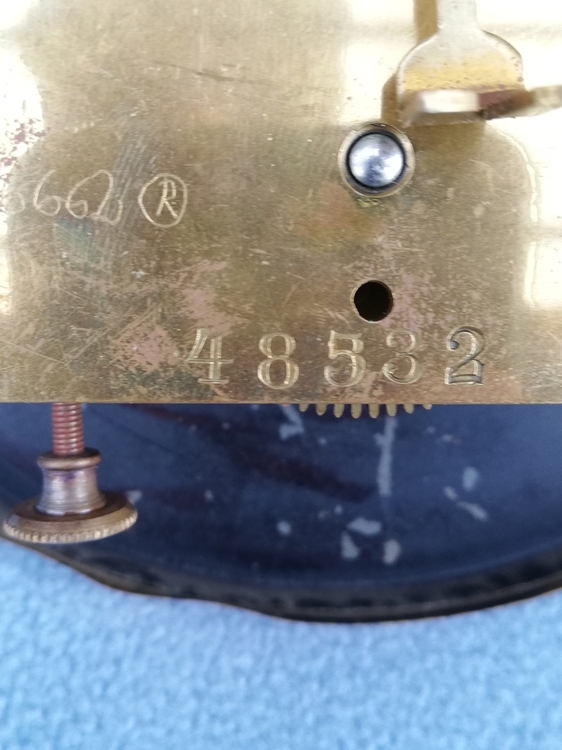

Numeracja w A. Willmann & Co.

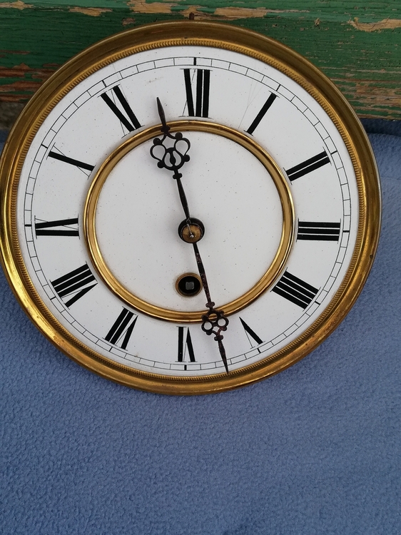

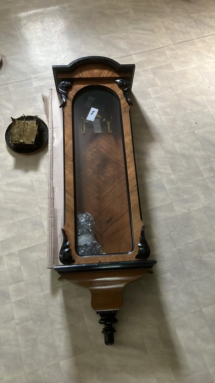

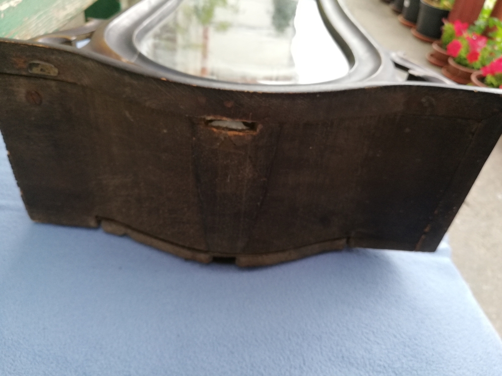

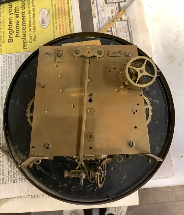

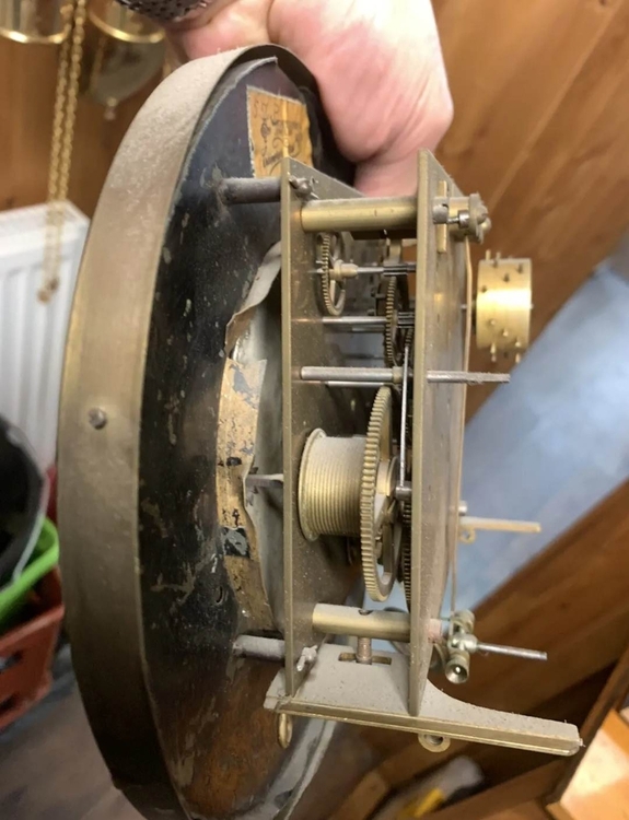

Nie, nie kupiłem. Chodzik jest mój, ten prezentowany wcześniej. Ten pokazuję dla porównania, bo rozmawialiśmy w tym wątku o tym, że był kiedyś na aukcji zegar w identyczej skrzyni z funkcją bicia. Teraz pojawił się znowu na portalu aukcyjnym.
Ten należy do mnie.
A tu taki trój-wagg.
Ciekawe jest to, że bez numeru. Nie kojarzę nienumerowanego Willmanna.

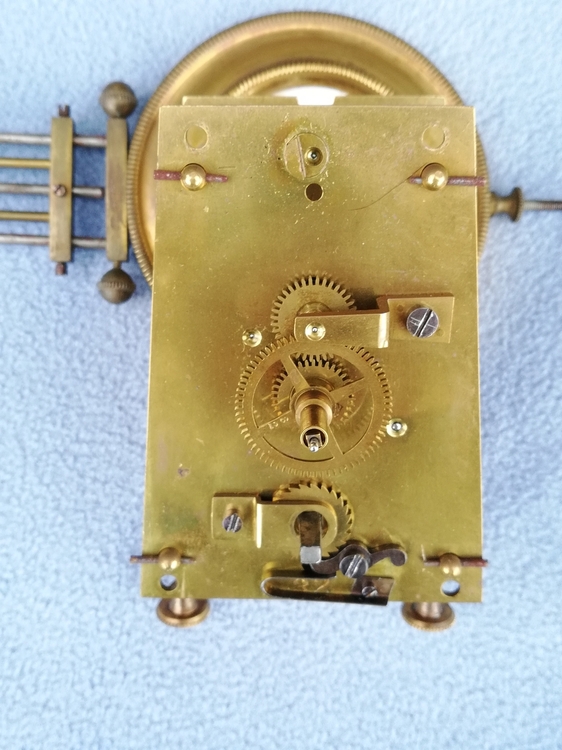

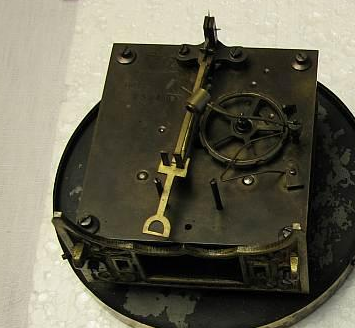

A druga kwestia - czy ktoś się orientuje jak wyglądałby mechanizm młotkowy ? Bo to byłoby do odbudowania, tylko potencjalny zainteresowany tym zegarem próbuje ustalić czy wiedza o tym elemencie jest w ogóle dostępna. (mam w archiwum 3 AW&Co 3waggowe. ale takiego mechanizmu to nie mam)
Może ktoś / coś ?
Oszzzz kurcze..... nikt, nic ?...... To znaczy, że to prawdziwy rarytas !
Jest do wzięcia nawet ze za akceptowalne pieniądze... tylko jak to odbudować ??
Chodzić to napewno będzie, ale bicie, to jednak potrzebny konkretny przykład.
Myślę, że to element dokręcany do płyty werku - coś podobnie jak mają zegary stojące.
Np.
Mam wrażenie, że to jakiś prototyp, albo przeróbka. Obawiam się, że w przypadku słabowitego napędu linkowego z lekką wagą to nie mogło poprawnie działać przez dłuższy czas, jeżeli w ogóle. Becker usiłował wspomagać bicie kwadransów wielomłoteczkowym systemem (i to tylko klasycznego g. s. ) pomocniczym napędem sprężynowym, ale wycofał się z tego pomysłu. W stojących zegarach łańcuchowych kwadranse napędza najcięższa waga, w sprężynowych - bęben z najgrubszą sprężyną.
Chyba muszę tą moją 'krzywą' troszq przekrzywić... :
W sumie to nie tak wiele, no ale będę jednak musiał to skorygować

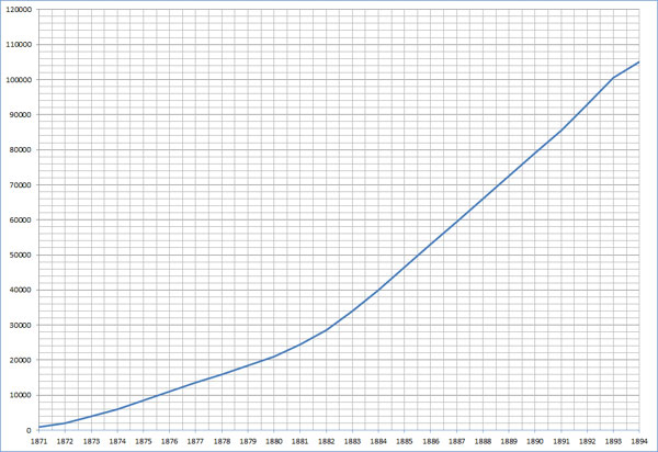

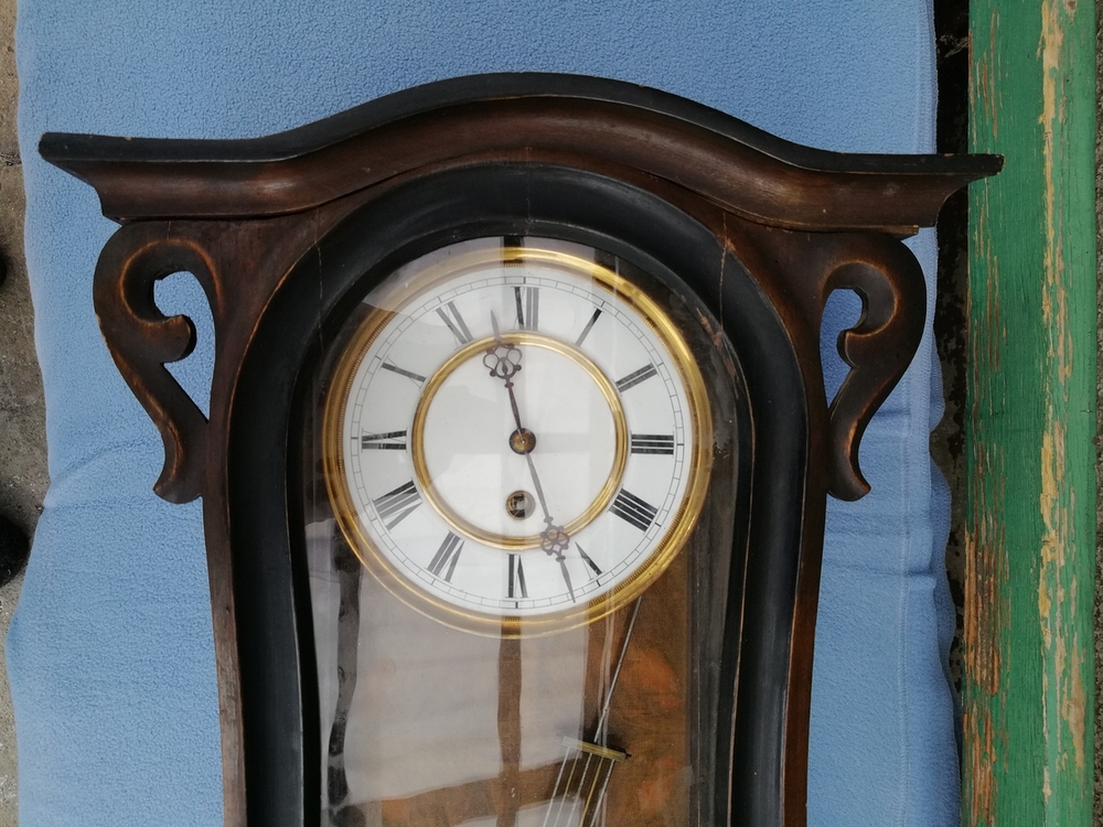

Pojawił się zegar .. typowałem go na 1886 'po mojemu'...

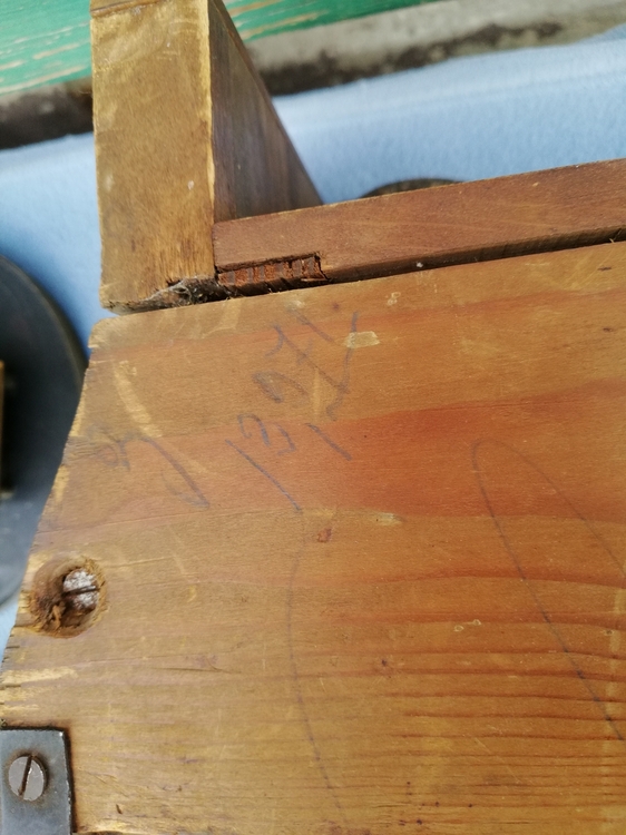

a on na brodzie ma inną datę... i zakładam, że wtedy już zegar 'musiał być'.
Brak opisu.
Edytowane przez Yahagi

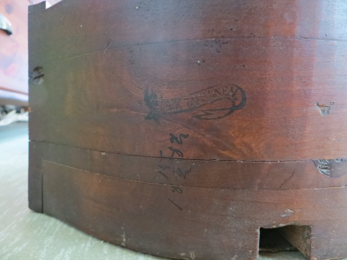

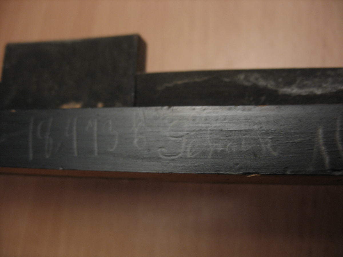

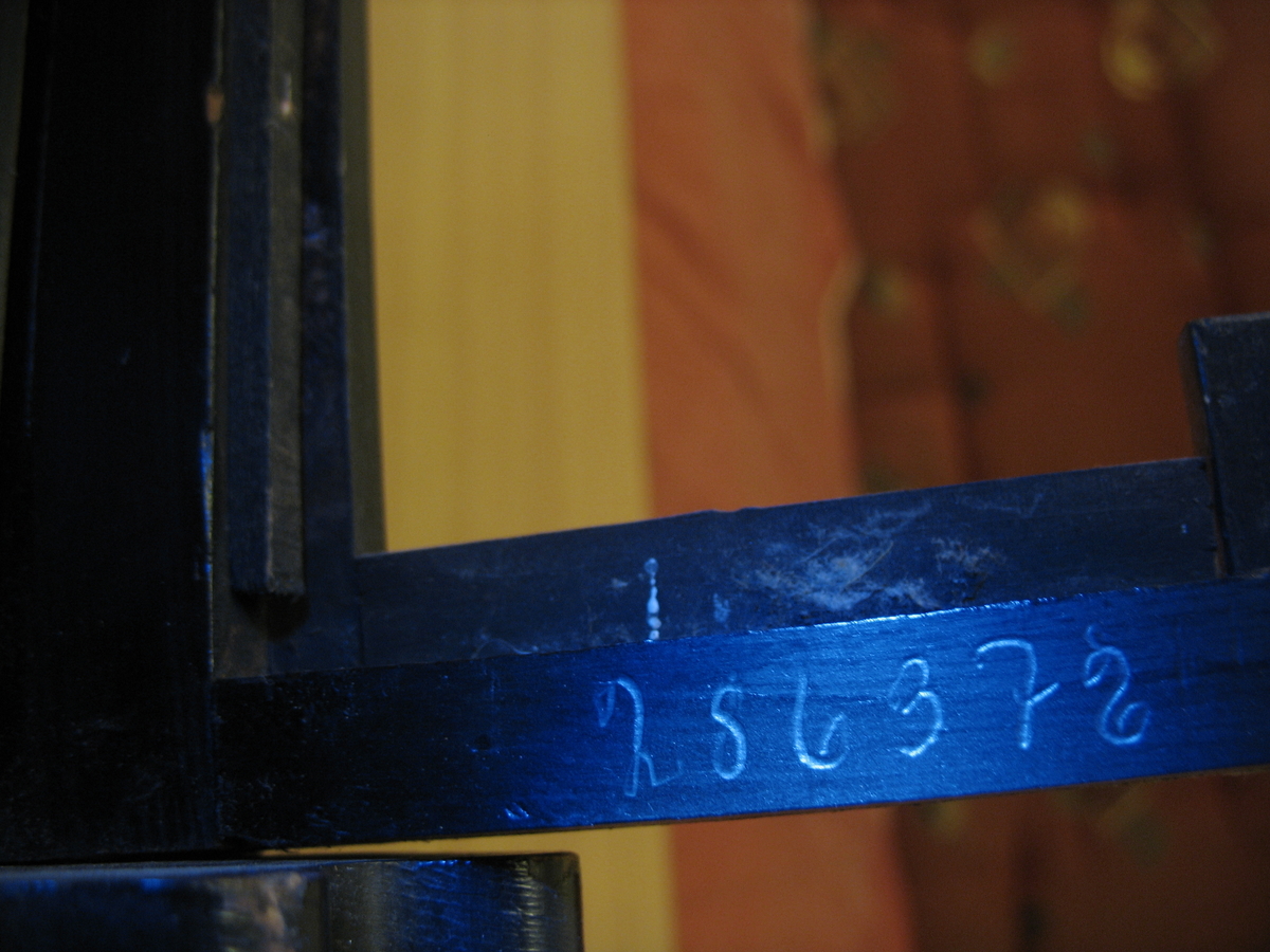

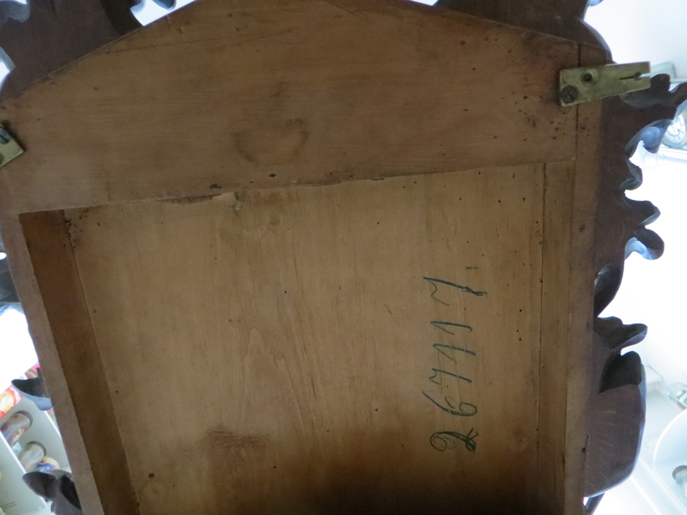

Zaryzykuję stwierdzenie ze już był na pierwszym serwisie. Zegarmistrzowie pomocniczo wpisywali daty na odwrocie. Co do datowania byłbym skłonny zaryzykować tezę ze przez pierwsze lata produkcji powstało najwiecej mechanizmów. Biorąc pod uwagę Endlera osiem lat wcześniej potrafił wypuścić  1000 mech po pierwszym roku. AW opuścił endlera w 70 roku czyli dwa lata żeby przygotować fabrykę. Do tego dochodzi wzrastający popyt na zegary w tamtym okresie. Irracjonalne byłoby stwierdzenie ze Willmann uczył się i zaczynał wprowadzać na rynek zegary zachowawczo. Fabryka musiała ruszyć pełna para żeby  na siebie zarobić i sprostać zapotrzebowaniu rynku. Dlatego takie 3-5tys rocznie w pierwszych latach wcale nie są jakimś niewyobrażalnym osiągnięciem. Niebawem przedstawię kilka przykładów szybkie ewolucji AW.
No duże ryzyko stwierdzenia, moim skromnym zdaniem zegarmistrzowie akurat na drewnianych skrzyniach nie pozostawiali dat i znaków ...
Czasem lepiej powiedzieć coś, nie mówiąc NIC!  🤔
Też tak uważam. Wg mnie bywają to albo daty 'końca gwarancji', albo jakiegoś wydarzenia związanego z historią zegara. Przyjmuję, że w obu przypadkach zegar przed taką datą już istniał.
Z dużą ciekawością oczekuję na wnioski i spostrzeżenia kol. Dettlaff
Też tak uważam .... dodam od siebie , że także sprzedawcy , czy hurtownicy swoje daty wpisywali - a wszystko to , raczej zgadza się z datą produkcji .
np . G. Becker sprzedany w Finlandii - pieczęć i data 15.02.1882 r. chyba sprzedawcy  , raczej się zgadza z datowaniem G.Beckera.
Więc też jestem ciekaw wniosków kol. Dettlaff
Edytowane przez PM1122
co do wpisów na plecach skrzyni to myślę, że głownie sprzedawcy i wpisy z stolarni, zegarmistrzowie na tarczach, płytach mechanizmu, na bębnach a i zdarzyło mi się że w środku bębna adnotacje były spisane na kartce, mam również wpis na drzwiach skrzyni od środka

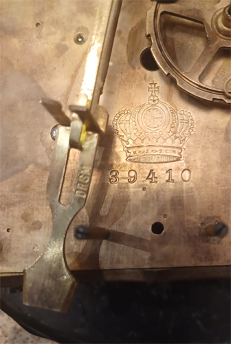

Takie pytanie za 100 pkt...

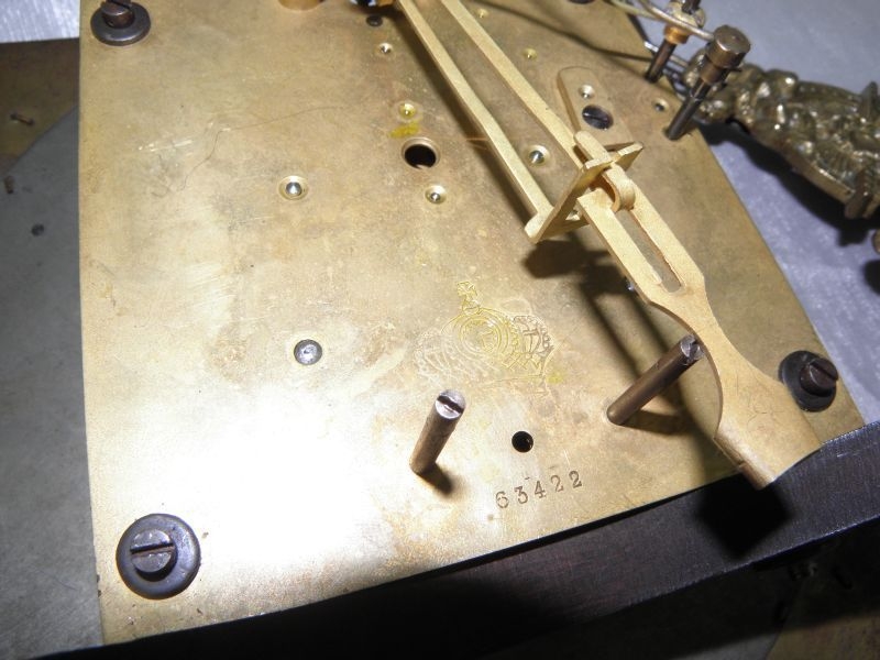

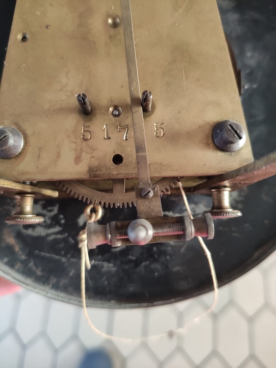

Ktoś może wie, jaki jest nr tego DRGM na transporterku ??
Byłbym wdzięczny za info...
Chyba tutaj pada odpowiedź...
gustav-becker-vfu-3-4-mvmt.42121
Myślałem, że chodzi o 123786 wspomnianym zresztą w przytoczonym temacie, ale nigdzie nie mogę znaleźć czego on dokładnie dotyczył.

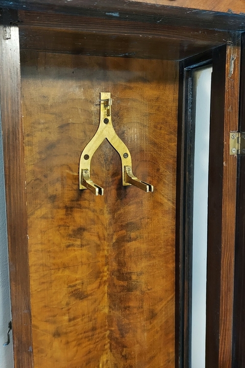

Tutaj masz jeszcze jednego W I, bez nabitego DRGM.

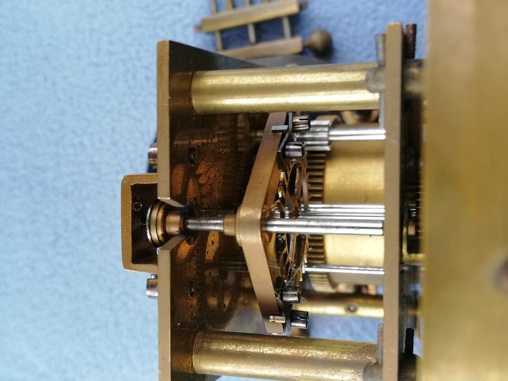

DRGM dotyczyły regulatora kotwicy (widełek nastawnych) i mocowania części wahadła dzielonego w wariantach łącznych (w przypadku linkowych)  i osobno.  Było kilka rejestracji z usprawnieniami, pierwszy DRGM zarejestrowała Germania.
Wygląda, że (o ile numeracja jest spójna) wyprodukowano całkiem sporo Willmanów I od włączenia do VFU (do numeru seryjnego ok. 110000)
No dobra... bo właśnie nie jestem pewien czy moje wnioski są poprawne.
JHubby pisze ( podanym przez Anansi linku) +/-:

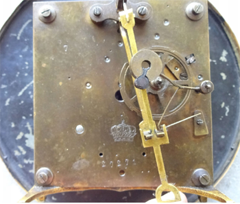

Ten wahadłowy wieszak pojawia się po raz pierwszy w drugim kwartale 1899 roku i jest używany nieprzerwanie od tego czasu aż do późnych lat dwudziestych XX wieku
... tylko on to pisze w 2008 roku, a od tego czasu wg mnie 'sporo się okazało'. Nie poświęcam się szczególnie GB z okresu przełomu wieków, więc tu archiwa nie są szczególnie bogate. Mam taki transporterek na
1 359 XXX ... czyli byłby rzeczywiście 1899. Poprzedni mechanizm sprężynowy na zdjęciach mam 1 090 xxx... więc spora przepaść.
Ale ten transporterek pojawia się +/- regularnie na Willmannach sprężynowych po pokazanym numerze 39400
aż do końca produkcji mechanizmów oznaczonych sygnaturą Willmanna:
To jest przynajmniej 14 000 numerków. Więc chyba nie bardzo jest jak to wcisnąć w 1899 rok.

... i myślę, że mowa tu właśnie o tym transporterku.
Wg moich tabelek (które jak wszyscy wiedzą - są mocno dyskusyjne :)) rok 1897 powinien się zamknąć około numeru 35 000 'drugiej numeracji'. To by mi się zgadzało.
Jeśli wnioski są poprawne, to transporterek jest dziełem Willmanna a nie GB ... powstał wczesniej....  został przejęty w ramach VFU. I tu JHubby chyba ma rację. Ja tez nie znam starszych GB niż 1 359 xxx z takim transporterkiem. Potem jako VFU był już używany w mechanizmach sprężynowych przez całkiem długi okres.
Jeśli to poprawny wniosek, to uważam, że na podstawie DRGM 82 008 można się pokusić o 'względne' datowanie dla mechanizmów Willmann & Co. z drugiej serii numeracji.

Rejestracja z 28.08.1897, ale czy od tego czasu stosowana? Trudno powiedzieć, jak sobie Willmann radził w tych latach.
Zauważ też "wiano" Germanii wniesione w tych DRGM.
Zdjęcia się nie powiększają, wyskakuje czarne okno, to chyba jakiś dziwny format (pgn?).
Generalnie, estymacje roku produkcji na podstawie numerów seryjnych są wielce dyskusyjne. Coraz mniej także wierzę w to, że jakakolwiek firma produkująca zegary (o zegarkach zmilczę) numerowała "od 0 do końca" sztuka po sztuce.

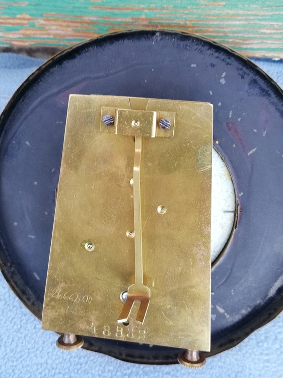

Jakaś wyraźna różnica w patynie pomiędzy werkiem a tym dziwnym transporterkiem. Wygląda jak pozłacany, albo ( bo przecież nie pozłacany) ze 100 lat młodszy. No, może nie 100, a 85.

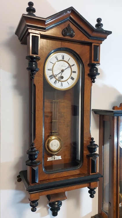

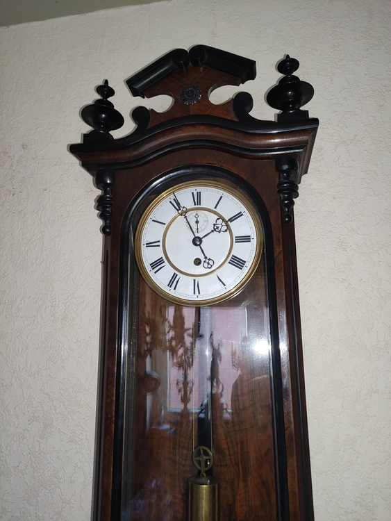

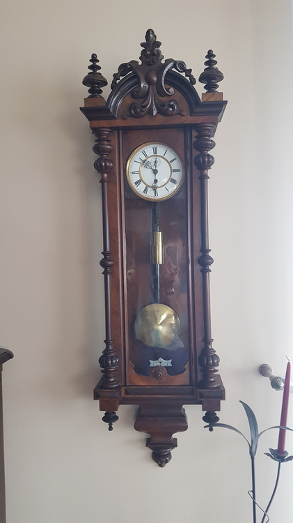

Powolutku zaczynam się przyzwyczajać do mojego wykresu i tabelki. Właśnie taki zegar się pojawił... ze Szwecji.
Tu może wtrącę, że daty wypisane na skrzyniach świadczą raczej o 'początku biegu gwarancji na zegar'. W wątku Endlerowym bodaj jest tego czytelny przykład.

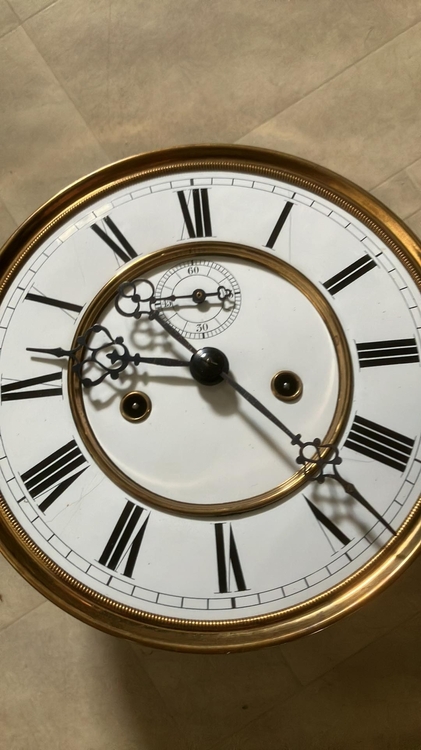

Więc poniższy zegar całkiem mi pasuje do mojego typowania :)

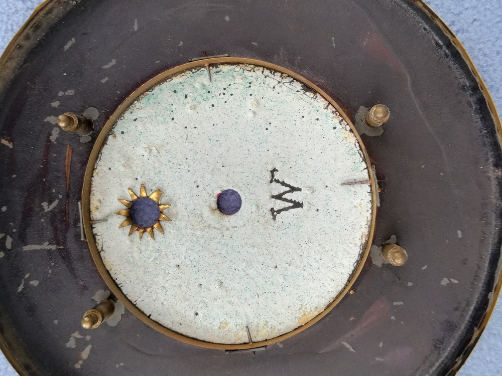

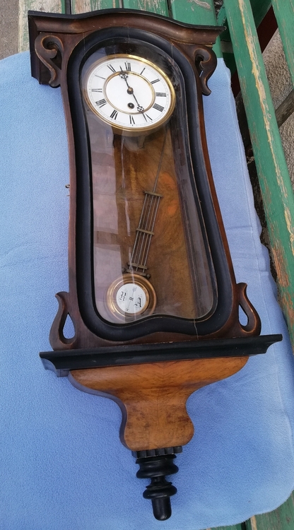

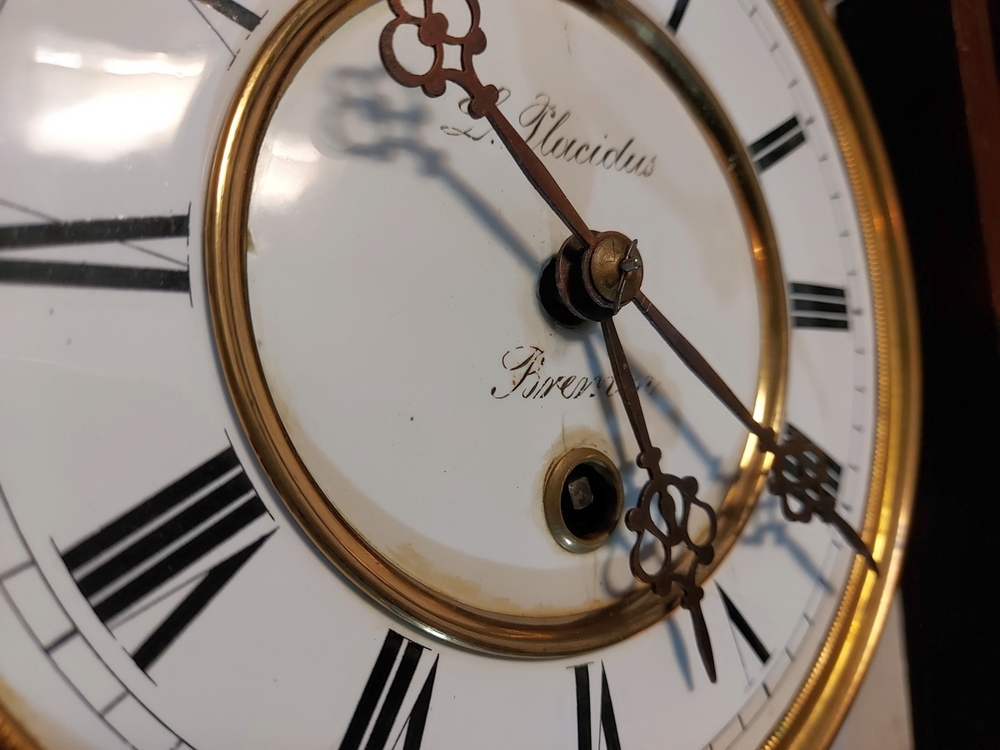

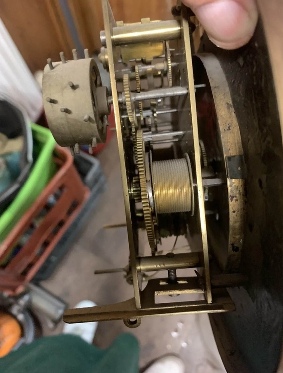

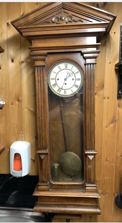

Taki sprężynowy chodzik Willmanna SN 51929 mi się trafił na świdnickie giełdzie:
Tarcza podpisana:
L. Placidus
Bremen
Czyli wydawca (Verlag) pocztówek z Bremen.
I tylko tyle mi wiadomo...
Czy L. Placidus sprzedawał również zegary?
Czy Ktoś z szanownych Forumowiczów jeszcze coś dopowie?
Brakuję korony...
Czy Ktoś z szanownych Forumowiczów spotkał się z taką skrzynią i udostępni zdjęcia jej korony?
