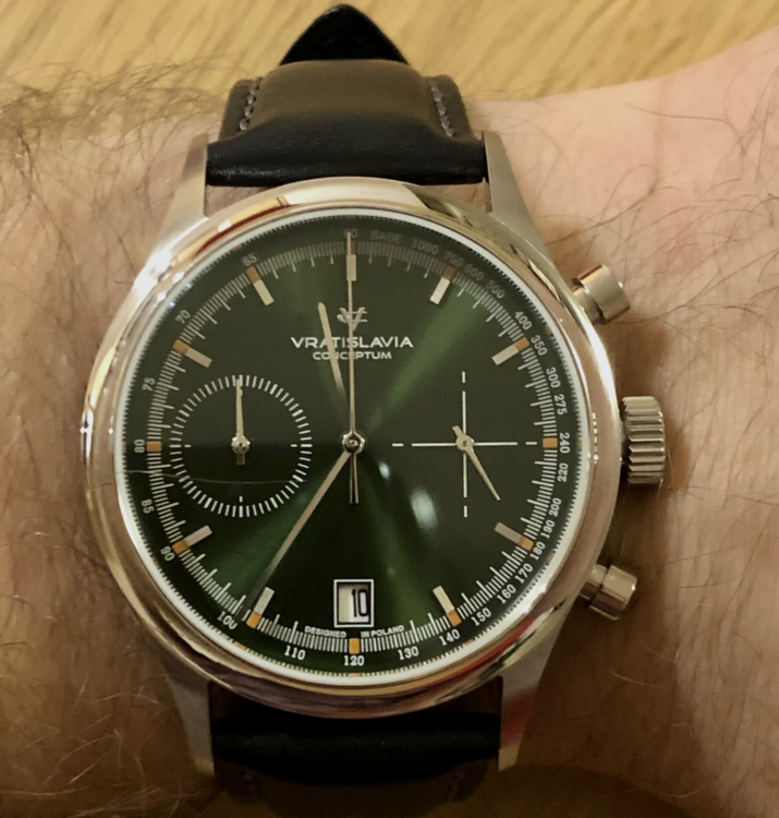

Ostatnio zamówiłem F&F z zieloną tarczą i chętnie podzielę się swoją opinią (sam szukałem trochę info przed zakupem i nie ma zbyt wielu opinii poza tym forum zatem dorzucam tutaj swoją cegiełkę).
Słowem wstępu: jest to moje pierwsze chrono i pierwszy kwarc, reszta moich zegarków to automaty z troszkę wyższej półki cenowej.
Zegarek świetnie wykonany i równie elegancko "podany" - ciemnobrązowe drewniane pudełko bardzo przypadło mi do gustu.
Przede wszystkim tarcza zegarka robi nieco inne wrażenie niż na fotografiach - oczekiwałem butelkowej zieleni natomiast w rzeczywistości (zwłaszcza przy słabszym świetle) tarcza jest w zasadzie czarna (bądź mooocno ciemnozielona). Piękna zieleń ujawnia się głównie w refleksach i pod jasnym światłem. Czy na plus? ? Na pewno zegarek zaskakuje obserwatora zmieniającym się kolorem, oczekiwania miałem nieco inne jednak i tak jestem bardzo zadowolony z efektu.
Indeksy tarczy perfekcyjne jak na ten budżet, koperta bajeczka, wklęsła luneta to świetny stylistyczny zabieg który dopełnia wrażenia.
Zegarek jak na swoją cenę wręcz wyśmienity.
Niestety mój egzemplarz ma nieidealnie spasowane wskazówki - zarówno wskazówka sekundowa stopera na głównej tarczy jak i minutowa stopera na lewej subtarczy nie trafiają idealnie w godz. 12.
Wiem, że wskazówkę sekundową można samemu wyzerować poprzez patent z wyciągniętą koronką jednak nie da się osiągnąć zamierzonego efektu - tutaj jeszcze raz zaznaczę, że jest to moje pierwsze chrono - jak zacznę odmierzać czas to wskazówka idealnie się "zeruje na 12" wraz z kliknięciem start i odmierza czas prawidłowo, może tak ma być?
Natomiast bardziej irytuje mnie wskazówka minutowa której chyba nie jestem w stanie samemu "wyzerować" i w pozycji zero nieco jej brakuje do godz 12. Odmierzając minuty muszę pamiętać, że wskazówka ma pewien offset.
Może moje natręctwa są tutaj zbyt aktywne i taka sytuacja mieści się w granicach normy jak na taki zegarek? Czy może jednak mam prawo do marudzenia i jest szansa na jakąś poprawkę w ramach gwarancji lub u lokalnego zegarmistrza, jak myślicie?
Wrzucam foto, mam nadzieję, że wystarczająco dokładne.
Tak czy siak, z zakupu zegarka jestem mega zadowolony i raczej nie będę chciał się go pozbyć.

po kolejnym użyciu chrono, wskazówka minutowa zeruje się z jeszcze większym offsetem, teraz już idealnie -1, padaczka, chyba będę reklamować 😕
Kolego, to pisz do sprzedawcy. Na 100% pomoże. Takie rzeczy się zdarzają w zegarkach dużo droższych - spokojnie.
Zdarza w tych mechanizmach. Nie powinno byc problemu z naprawa.
Jeśli po każdym resecie wskazówka coraz gorzej centruje to znaczy, że nie trzyma się dobrze na osi. Niestety Chińczycy nie trzymają jednakowego standardu i nie każda wskazówka ma otwór idealnie wykonany. Tego nie da się ocenić na oko. Wychodzi zazwyczaj w praniu a co gorsza często dopiero u klienta po kilku resetach. My wszystkie sztuki ...my...kurde. Ja osobiście! testuję zapuszczając chronograf na pół godziny tak aby powracająca wskazówka zerowała się z największą siłą ( miała największą odległość do pozycji wyjściowej ) i w ten sposób wykrywamy jej luz. Na powiedzmy 100 testowanych sztuk ok 8szt ma ten problem i musi wrócić na warsztat. A w powiedzmy 2 sztukach na 100 problem ujawni się dopiero u klienta. Wysłać mi zdjęcia na maila i jeśli nie mieści się w normie to się poprawi.
W przypadku powyżej...polecam obrócić zegarek do góry nogami i popatrzeć wtedy czy wskazówki są idealnie. Zapewniam, że będą. Czary mary 🙂 Optyka też robi swoje i nie wszystko co wydaje się krzywo faktycznie takie jest. Nosząc zegarek na lewym nadgarstku obserwujemy go pod lekkim kątem, patrzymy na niego od lewej strony, bo idealnie patrzenie na niego jest nieergonomiczne i wtedy także wydaje się, że wskazówka nie jest centrycznie. Czasami tak jest a czasami faktycznie jest przesuniecie.
