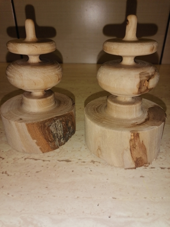

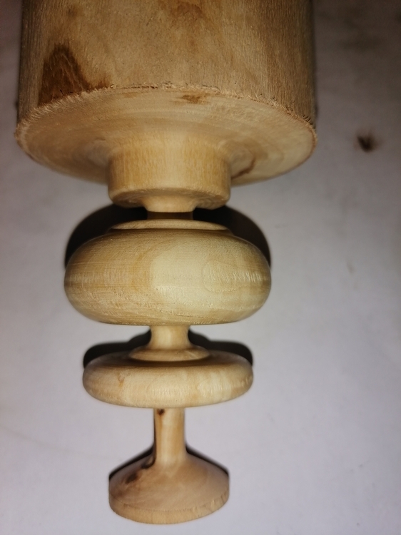

Najwyższy czas aby zacząć dorabiać brakujące detale. Z orzecha sterczyny mi się nie podobały i zrobiłem je z gruszy.

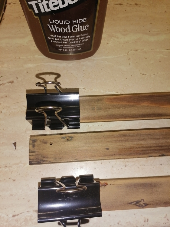

Pionowe listwy skrzyni w miejscach gdzie ktoś powbijał gwoździe popękały, więc trzeba je było pokleić.
Będą fornirowane ze względu na duże ubytki drewna i wgłębienia po młotku.

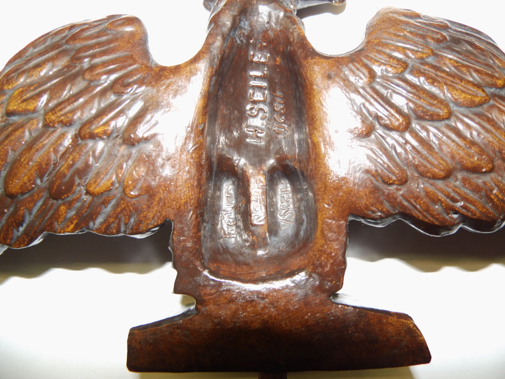

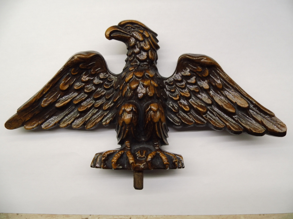

W dniu 3.07.2021 o 23:19, kagiva napisał(-a):
Nie wiedziałem , że orzeł to odlew na zdjęciach wygląda jak drewniany.
Zawsze można formę z aluminium zrobić lub silikonu formeirskiego i odlać, tylko później dobrać kolorystykę do reszty.
Oryginalny orzeł ma całkiem precyzyjny rysunek piór

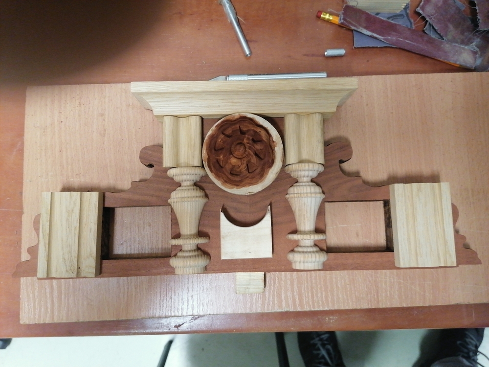

Orzeł zakupiony w idealnym stanie. Jak mnie oczy nie mylą jest napis Freiburg/Schl. Czyli oryginał.
Mam następujące pytanie.
Ten zaznaczony na rycinie element ma być wystający, czy to tylko wstawka z jasnego forniru?
Korona powoli zaczyna nabierać kształtów.

Domyślam się jak to chcesz zrobić  (  a może jednak nie ) , ale pamiętaj , że w oryginale , składa się to z wielu elementów ,... jak fornirowana deska i na niej listwy , czy wytoczone elementy przecięte na połówki , oraz rzeźbione rozetki ( też wystają )
Dobrze przypatrz się różnym innym koronom .
ps. zdjęcie wykonanego elementu z poprzedniego postu , to właściwie wszystko się zgadza .... trzeba tylko odpowiednie kolory dobrać itd.

Doceniam , doceniam !  :)
Zwróciłem tylko uwagę na przyglądanie się innym koronom , ale jak widzę , to dużo się przyglądałeś .

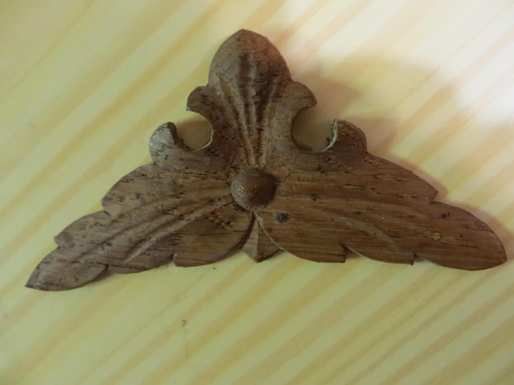

Jestem ciekaw , jak zrobiłeś tę rozetkę , co tylko jej fragment jest na zdjęciu .... te jakby listki ?
Opublikowano
Godzinę temu, kagiva napisał(-a):
Z ryciny to bardziej improwizacja, niż ściąganie konkretnych wymiarów.
Nie znalazłem w necie podobnej rozety do mojej.
Spójrz proszę jakim numer ma ten orzeł od tyłu. Widzę, że dzieło Hermanna Seilera ... gdybyś dał radę podać.. .tylko '4' potrafię ze zdjecia odczytać.
