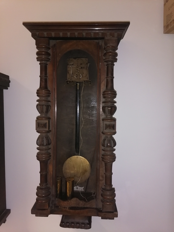

Wczoraj kupiłem 2 Gustav-y Becker-y w trochę opłakanym stanie. Na szczęście mechanizmy są kompletne i nie noszą śladów grzebalstwa. Zapewne będę potrzebował rad związanych z odbudową tych biedaków .W linkowcu brakuje korony i tych toczonych dodatków od spodu. Tarcza jest w dobrym stanie.
Natomiast w srężynowym tarcza jest pomalowana jakimś lakierem i nieudolnie zrobione cyfry.
Jeśli mogę prosić o jakieś dane do linkowca - typ korony i kształt tych dolnych ozdób byłbym bardzo wdzięczny.

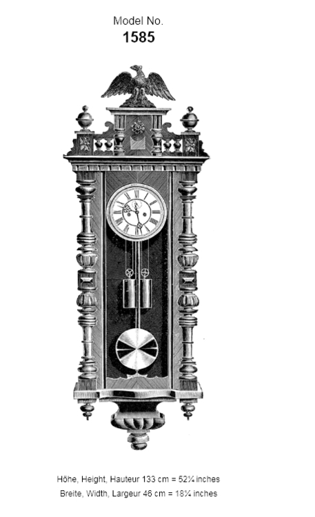

To jest model z katalogu z 1912 roku. Twój werk jest starszy o dobre 15 lat. Czy są zatem kompletem? Trudno powiedzieć. Niektóre skrzynie były w ofercie przez wiele lat.

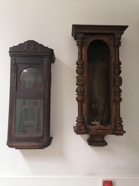

Jest jedna subtelna różnica pomiędzy tymi skrzyniami.

No i po lewej skrzynia jest szara. :D :D
A serio, wiele już razy wskazywaliśmy, że graficy nie tworzyli tych katalogowych rycin (czy jakiej tam techniki używali)  ściśle wg rysunków technicznych.
Piotr

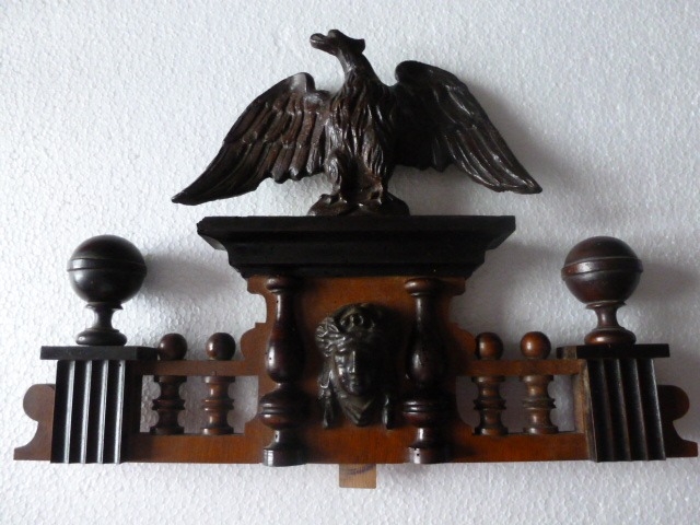

Z jakiego drewna były wykonywane sterczyny ?
Mam trochę gruszy i się zastanawiam czy kolorystycznie podejdzie .

Drewno orzecha dzisiaj udało mi się załatwić od koleżanki z działki. Orzech 3 lata leżał pod wiatą i powietrze go owiewało.
Górne sterczyny na wzór już udało mi się dorwać, teraz tylko dolne. Największy problem będzie z orłem - potrzebowałbym scan 3d to bym na cnc go puścił.

oszszsz... w dziuplę...  sterczyny toczy się z buka lub olchy...

Ale w oryginale orzeł nie był z drewna. To był odlew z masy w stylu gesso. Nie poprawiaj historii. ;)

Nie wiedziałem , że orzeł to odlew na zdjęciach wygląda jak drewniany.
Zawsze można formę z aluminium zrobić lub silikonu formeirskiego i odlać, tylko później dobrać kolorystykę do reszty.

Szanuje się determinację, ale taki kpl można dostać bez problemu wchodząc na allegro, identyczny wzór i trochę bejcy bądź politury, bez problemu, a  kosztuje grosze. pozdrawiam

Nie zarabiam na renowacji, robię to dla siebie i ma mnie cieszyć moja praca. Wiem, że można coś taniej lub mniejszym nakładem czasu zrobić, lecz satysfakcja z wykonanej pracy jest dla mnie priorytetem.
Opublikowano
To, czy tamto dotoczć, ale orzełka poszukaj...... potem, można na nim foremkę zrobić i będziesz miał własnego, zrobionego na wzór oryginału i nawet z podobnego materiału.
